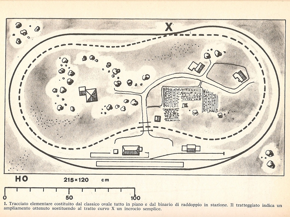

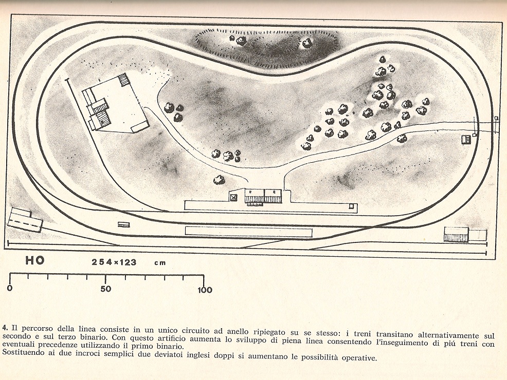

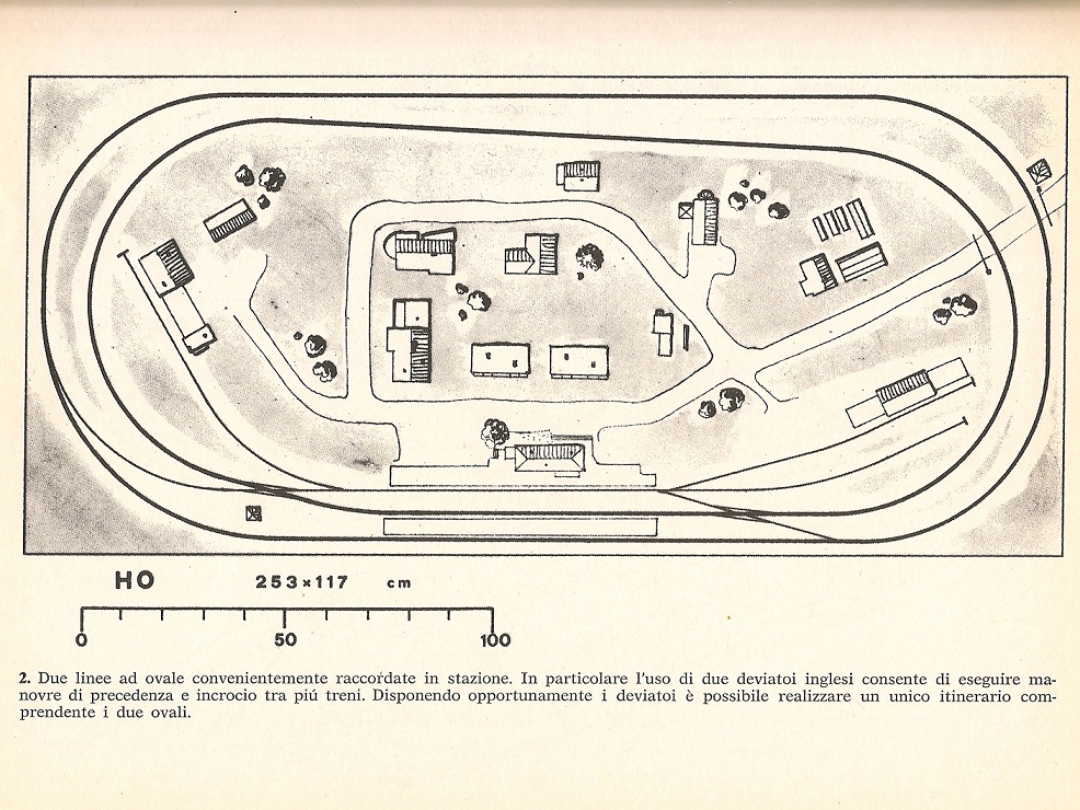

Ciao Giacomo,
ho trovato qualche schema di tracciati ovali con diverse varianti, potresti prenderne spunto per svilupparne uno che faccia al casto tuo.
Tracciato 1:
362,87 KB
Tracciato 2:
334,05 KB
Tracciato 3:
375,21 KB

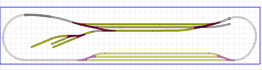

Beato te che puoi iniziare il plastico, io ho una voglia matta di iniziare ma purtroppo devo studiare per gli esami. Forse un consiglio che posso darti è di pensare un po' in grande (non esagerare) perché andando avanti negli anni probabilmente acqusirai nuovo materiale ti troveresti con un plastico "insufficente" e rimpiangerai il fatto di non aver pensato ad una stazione più lunga e/o grande, oppure a una nascosta. Per esempio i ho progettato un ovale molto semplice ma con un stazione "di rilevanza" per l'ambientazione, con i binari lunghi tra i 150cm e 230cm. E dal lato opposto la stazione nascosta.
Infine conta che io al momento della progettazione ( e tuttora) ho meno materiale di te.
139,71 KB

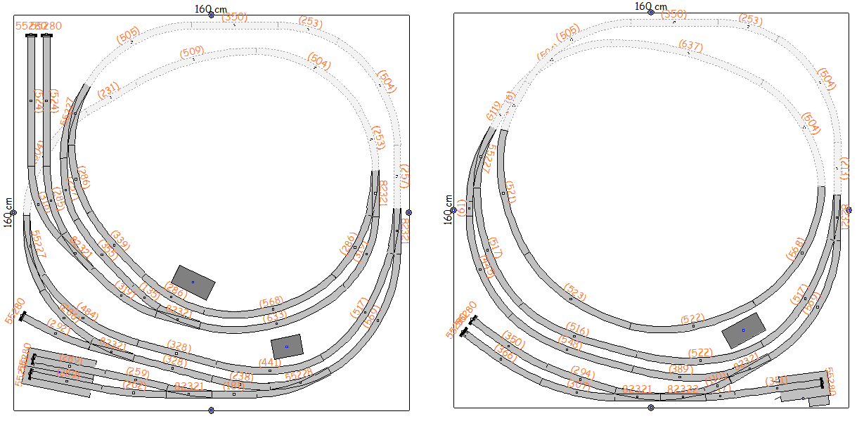

In particolare Giulio, anche se lo avevo ben visto e rivisto quel plastico, è davvero bello! Mi piace in particolar modo la zona dello scalo al livello 1 la cui foto penso si possa vedere sul suo sito.
Ecco i 2 progettin1 abbozzati senza particolare precisione:
79,17 KB
Nella prima rimane lo stesso piano binari ma modificato per ospitare convogli più lunghi nei 2 binari di transito delle 2 stazioni (4 carrozze moderne (30cm) e loco).
Nel secondo invece ho cercato semplicemente di unire le due stazioni in una e lasciare una semplice linea di parata in alto.
In seguito voglio provare a fare la stazione al livello 1 e la linea di parata al livello 0 per permettere di mettere di piazzarci parallelamente una stazione nascosta (1 binario di transito e uno morto per convogli reversibili).
In tutti i casi mi preoccupano le pendenze (superano abbondantemente il 4x100 ed è quasi tutto in curva...) anche se i convogli sono abbastanza corti. Pertanto si è molto lontani dal massimo del 3x100.
Mandi
Messaggi: 15763
Re: Finalmente (spero) si comincia
#16 Messaggio da MrMassy86 »
I progetti sono entrambi molto belli Giacomo :wink: il problema come hai già accennato te potrebbero essere le pendenze, il 4% anche con convogli corti lo vedo un po troppo [8] Massimiliano :cool:

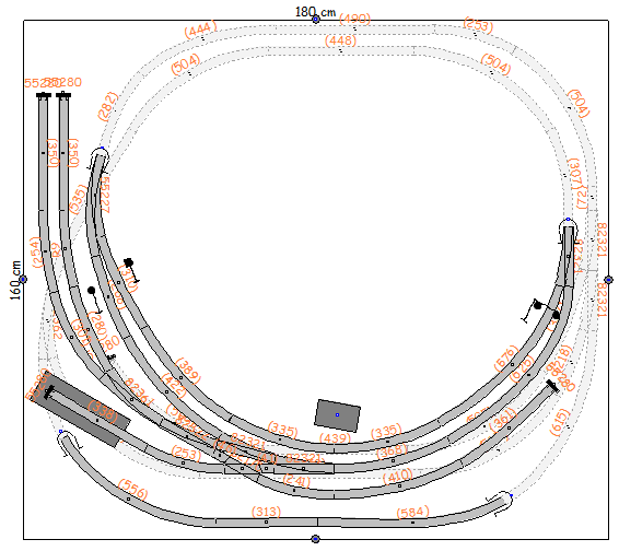

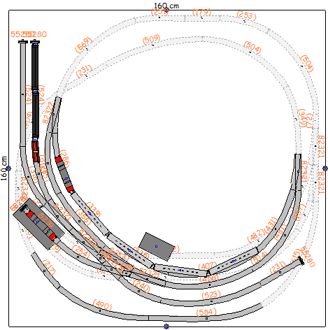

Buona giornata a tutti, ho messo la stazione al livello 1 e la linea di parata al livello 0 affiancata da una piccola, piccolissima stazione nascosta. Ho voluto creare una stazione dal piano binari abbastanza particolare.
Cosa ne dite?
32,22 KB
Mandi
Messaggi: 15763
#18 Messaggio da MrMassy86 »
Il progetto mi piace Giacomo, mi sembra ben studiato e con la stazione nascosta permette di variare i convogli :wink: Massimiliano :cool:
antonino91
Messaggi: 169
Iscritto il: sabato 7 giugno 2014, 23:11
Età: 34
#19 Messaggio da antonino91 »
Ottimo progetto Giacomo, il piano binari di stazione ti permette tante manovre, interessante anche la linea di parata a livello zero. Occhio però alle pendenze che sicuramente ti faranno tribolare un tantino. Avere le idee chiare fin dall'inizio è già un passo avanti...
Saluti..
Nino - Treni colorati come lenzuola al vento.
Messaggi: 14275
#20 Messaggio da Egidio »
Progettino davvero interessante e che comunque e' un giusto compromesso con gli spazi di ingombro totali. Saluti. Egidio. :cool:
Fosk412
Messaggi: 325
Città: Manzano
#21 Messaggio da Fosk412 »
Mi fa piacere che vi piaccia il progetto, nel pomeriggio ho allargato il plastico di 20cm abbassando un po' le pendenze che ora sono sul 3% alto (3,80% circa). Ho fatto qualche modifica qua e là tipo le curve in stazione più ampie per diminuire gli spanciamenti delle carrozze lunghe.
Che dite? Ordino i binari e comincio o avete qualche consiglio/critica da fare?
35,7 KB
Mandi
Ferroviere delle Dolomiti
Messaggi: 312
Città: Seren del Grappa
#22 Messaggio da Ferroviere delle Dolomiti »
Se ti piace ordina pure, ma che armamento è???
Messaggi: 14275
#23 Messaggio da Egidio »
Le modifiche apportate sono ottime. Mi sembra adesso che il progetto sia piu' congeniale. :wink: Saluti. Egidio. :cool:
