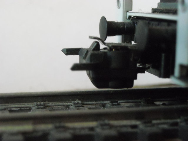

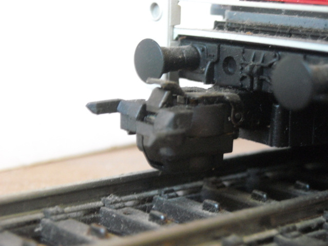

....posto un paio di immagini ingrandite del gancio in questione:
149,92 KB
32,12 KB
come si può notare le dimensioni del "rostro" sono generose, quindi non ci sono problemi di aggancio,; l'elettrocalamita è di dimensioni generose, quindi garantisce una durata ottimale nel tempo, l'apparato di sgancio è affidato ad un linguetta molto robusta. Per i "puristi" possono sembrare grandi e spropositati rispetto ad esempio ai Roco, ma non necessitano di alcuna temporizzazione come accade invece per i Krois che oltremodo sono di gran lunga più delicati..... :wink: :grin:

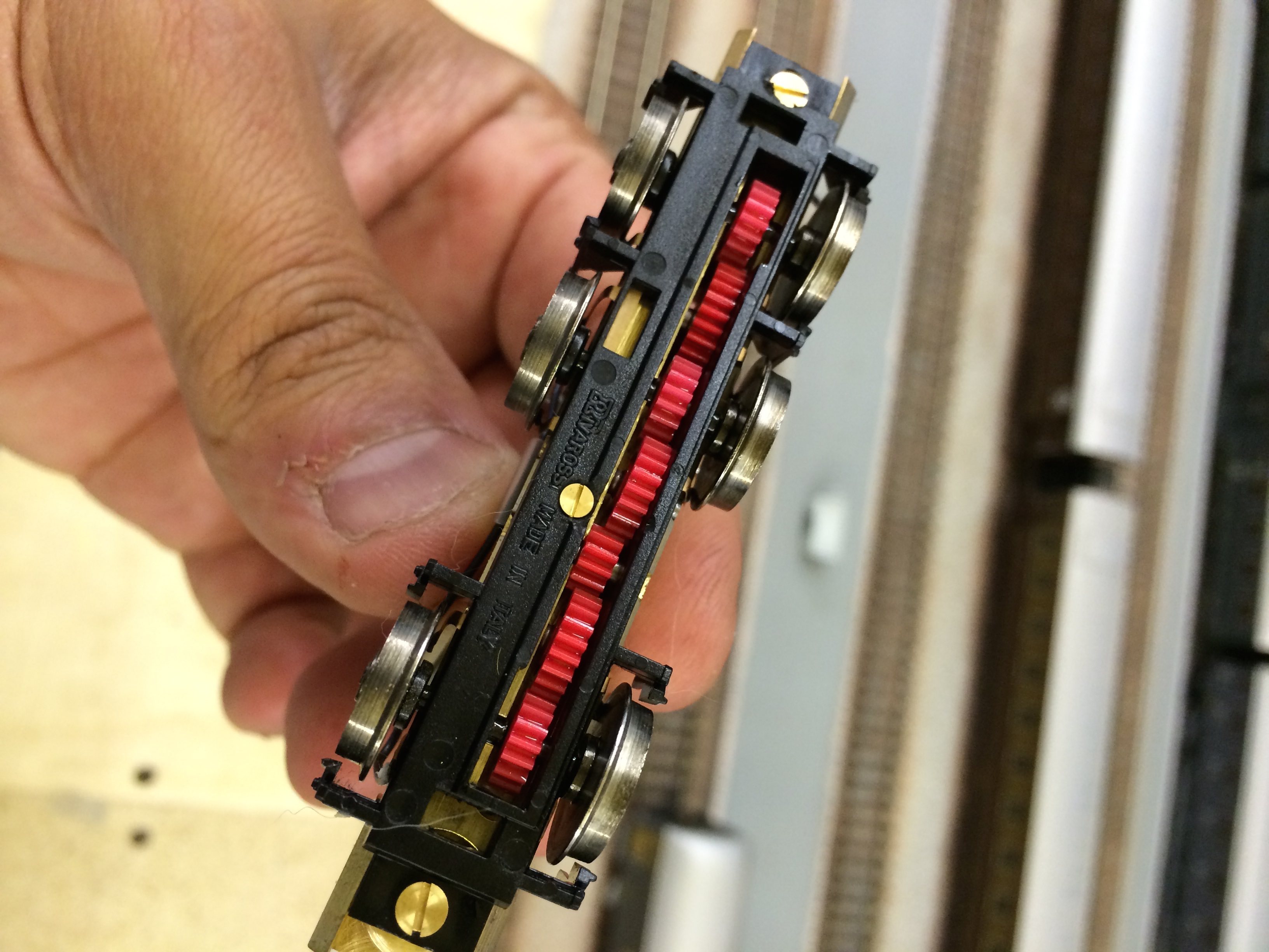

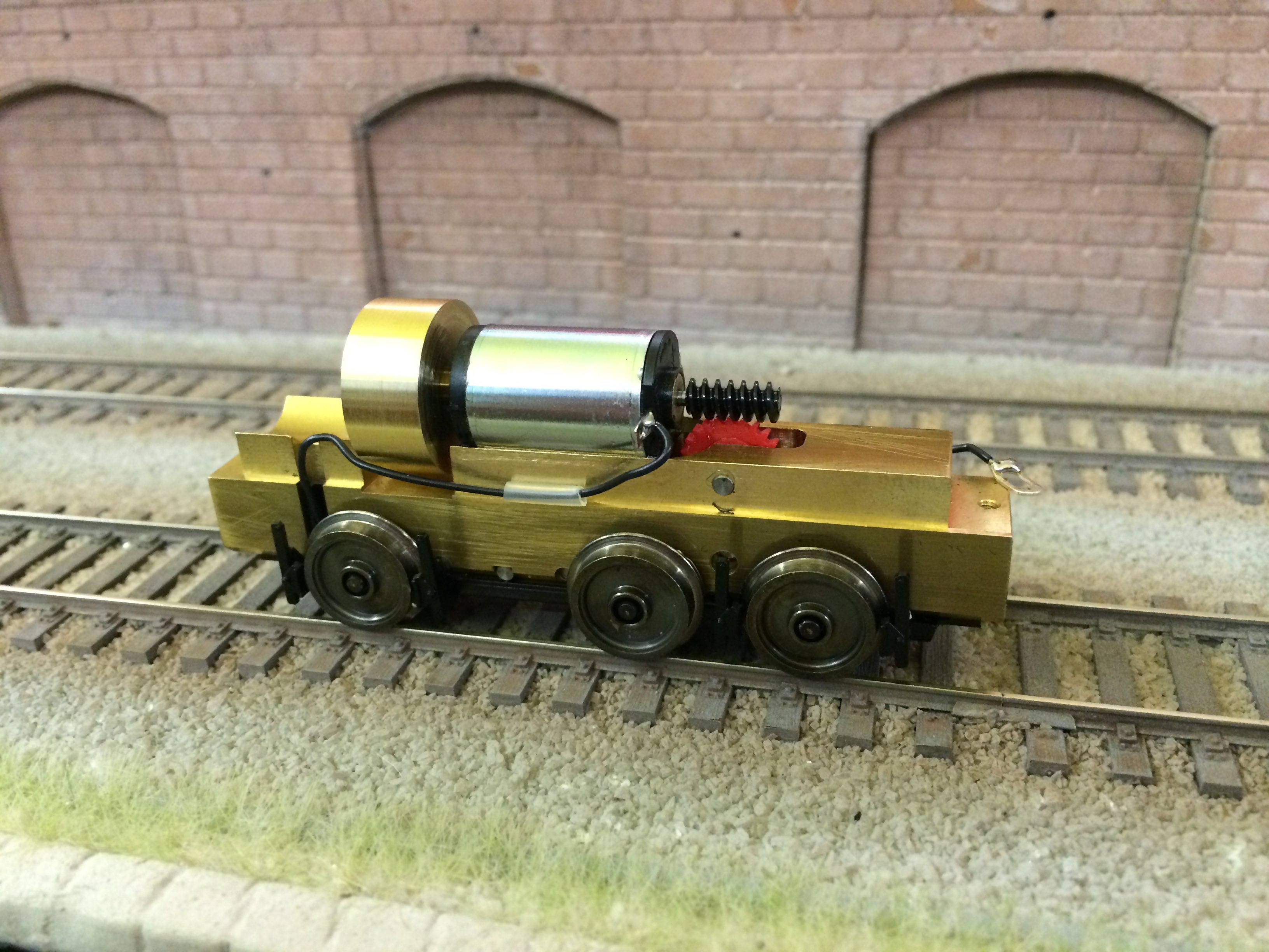

Il telaio con motore e ingranaggi è quello di Lineamodel?? Le manovre di aggancio e sgancio sono in automatico cioè con la funzione del decoder oppure li comandi tu??
Dino.
Dino
aborotto
Messaggi: 438
Città: Sona
Re: Ganci Digitali
#23 Messaggio da aborotto »
No il telaio Lienamodel lo ho provato e non mi ha soddisfatto. Non conosco purtroppo la provenienza. Ne sono venuto in possesso da un utente che li ha fatti fare da un artigiano in Germania e li ha pubblicizzati sul Forum Duegi. Onestamente non ne ricordo il costo ma era sopra i 150 euro. E' un telaio dal pieno con cascata di ingranaggi fresato e tornito in Cnc. E' un vero gioiello. Ero talmente stanco di avere problemi di captazione che ho fatto la scelta senza pensarci sopra. Il motore è un faulhaber ma più grosso del micromotore proposto da Lienamodel.

Io Piloto i ganci a piacimento ma con un tempo limite di 5 secondi altrimenti si brucia. Queste impostazioni le ho date con il Lokprogrammer usando il tasto sulla Ecos con feedback a pressione e non fisso. Funziona solo se premo...se lascio si disattiva. Non mi piace l'automatismo totale pertanto ho deciso di impostarlo in modo che sia io a manovrare.
aborotto
Messaggi: 438
Città: Sona
Re: Ganci Digitali
#24 Messaggio da aborotto »
Scusate il ditone malconcio ma ero reduce dagli esami per la patente nautica pertanto me lo sono grattugiato in acqua!!
