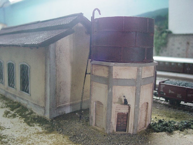

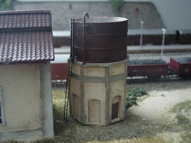

Ho terminato la torre idrica, manca solo la plafoniera dell'illuminazione sulla facciata ed il posizionamento definitivo, per ora è solo poggiata:
155,94 KB
tre serate di lavoro, forex da 1,2 e 3mm, tubicino di ottone da 2 mm, rete portaintonaco per le scalette, cartoncino bristol per le rifiniture e colori acrilici per la colorazione, patina nera molto liquida e polveri per l'invecchiamento. Se a qualcuno occorressero ho i disegni in scala fatti da me!

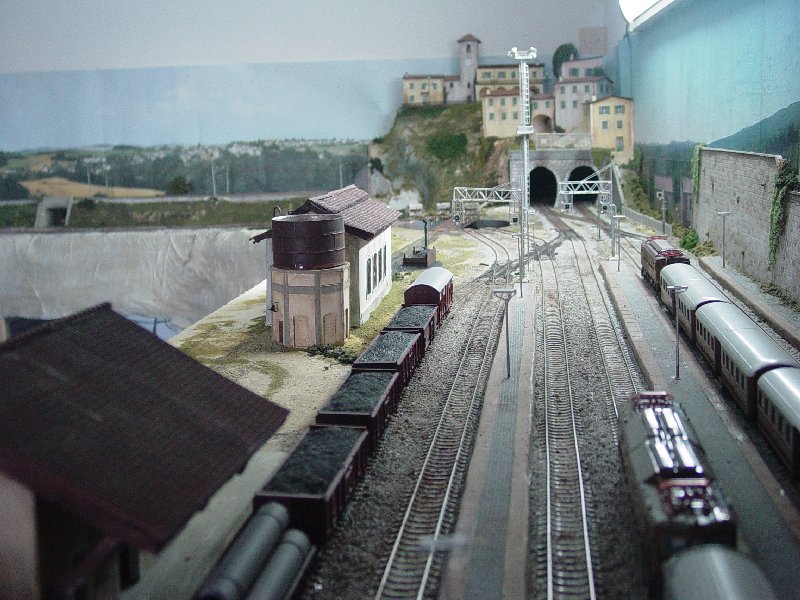

La torre idrica è terminata! Eccola al suo posto:
107,43 KB
Ed ecco una panoramica della stazione con tutta la segnaletica al suo posto:
119,97 KB
Buone feste a tutti!
Massimo

max63
Messaggi: 322
Città: Sutri
Re: Il mio primo tentativo di plastico!
#87 Messaggio da max63 »

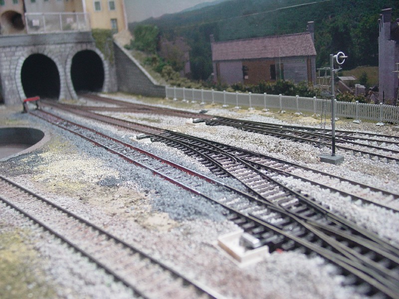

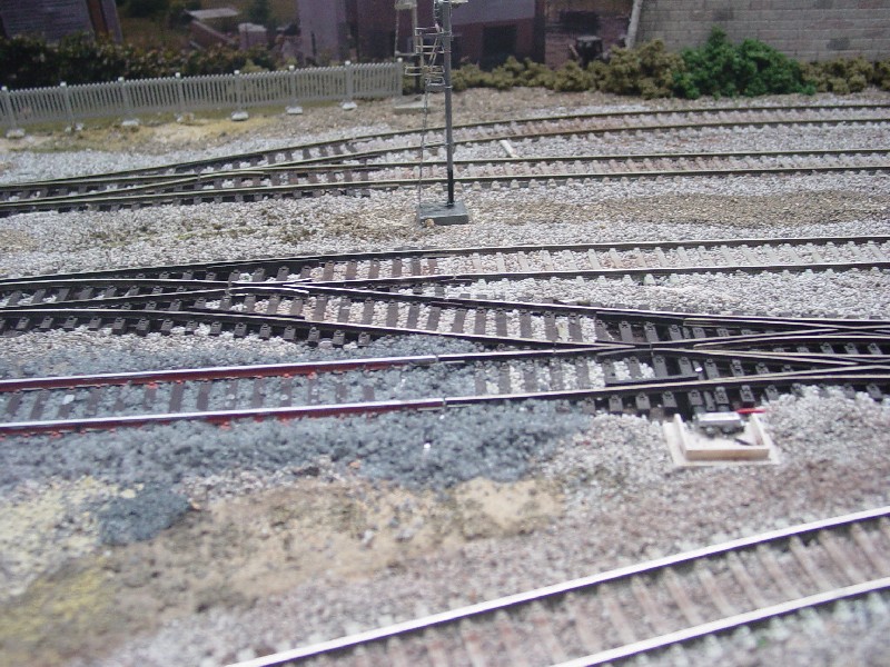

Ultimi lavoretti prima del Natale, ho eliminato il secondo binario di accesso alla piattaforma girevole perchè aveva un raggio irrealistico, al suo posto ho messo un tronchino:
160,89 KB
181,33 KB

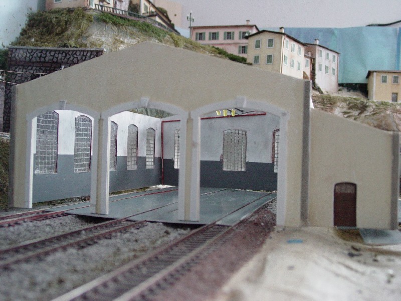

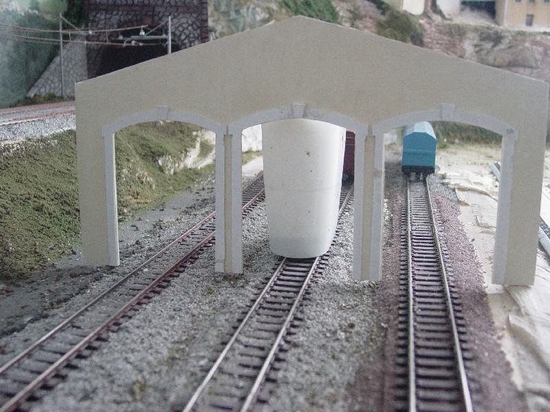

Ho iniziato la costruzione della rimessa a tre vie per la trazione elettrica, in forex da 3 mm, ecco il frontale:
166,59 KB
Buon Natale a tutti gli amici forumisti!

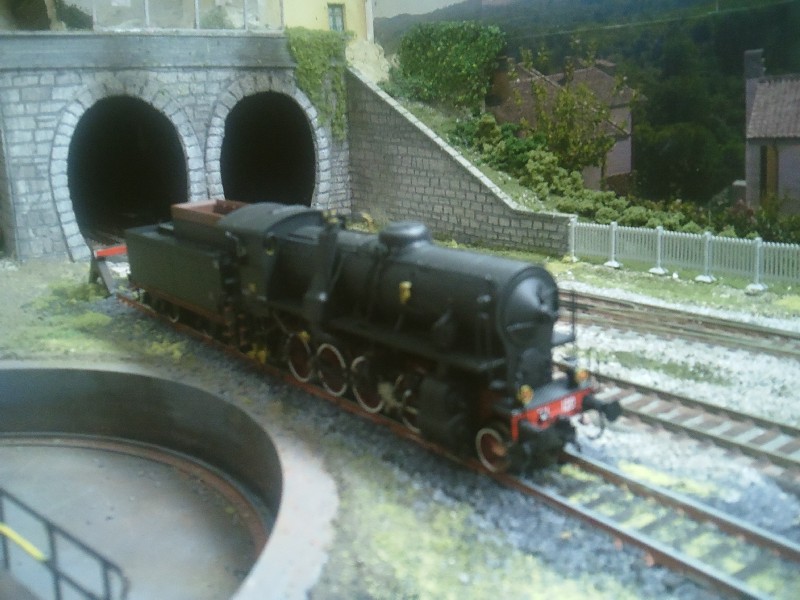

Grazie ragazzi, nel frattempo ho terminato di cablare la piattaforma girevole ed il nuovo tronchino, così la 741.121 ha potuto sgranchire le bielle con un piccolo merci a sera ormai inoltrata; eccola sul tronchino:
108,55 KB
ed eccola in azione nella semioscurità:

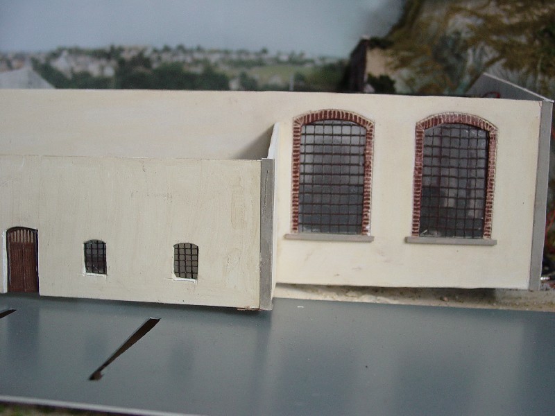

Dopo una lunga sosta, ho ripreso i lavori sulla rimessa TE, ancora un cantiere in divenire:
143,45 KB
88,39 KB

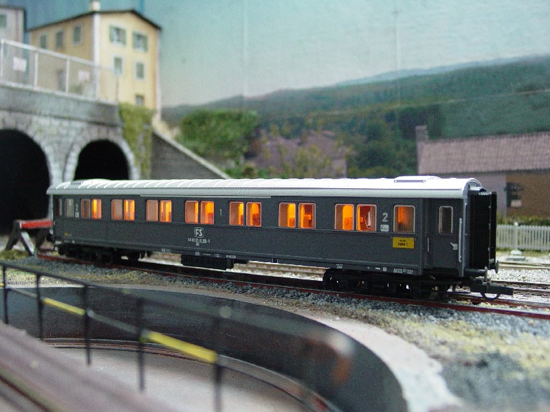

Nel frattempo mi sono dedicato anche a sistemare qualche rotabile, ecco una delle mie tipo 1921 aggiuntivata ed illuminata:
137,86 KB
