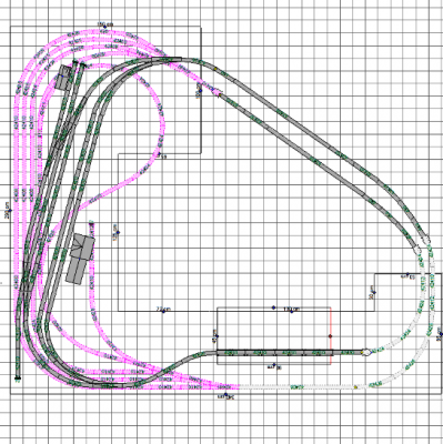

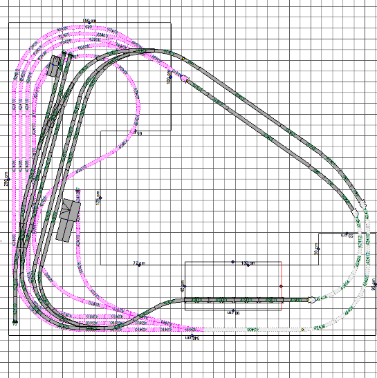

Bene amici mentre mi applichero' a sistemare diversamente il piano dei binari in stazione vi chiedo
ed accetto suggerimenti per sistemare il tracciato aggiungendo altre cose. In questi giorni sono talmente impegnato
che non riesco a dedicarmi in toto al mio futuro progetto e le idee anche, purtroppo, latitano....... Saluti. Egidio. [51]

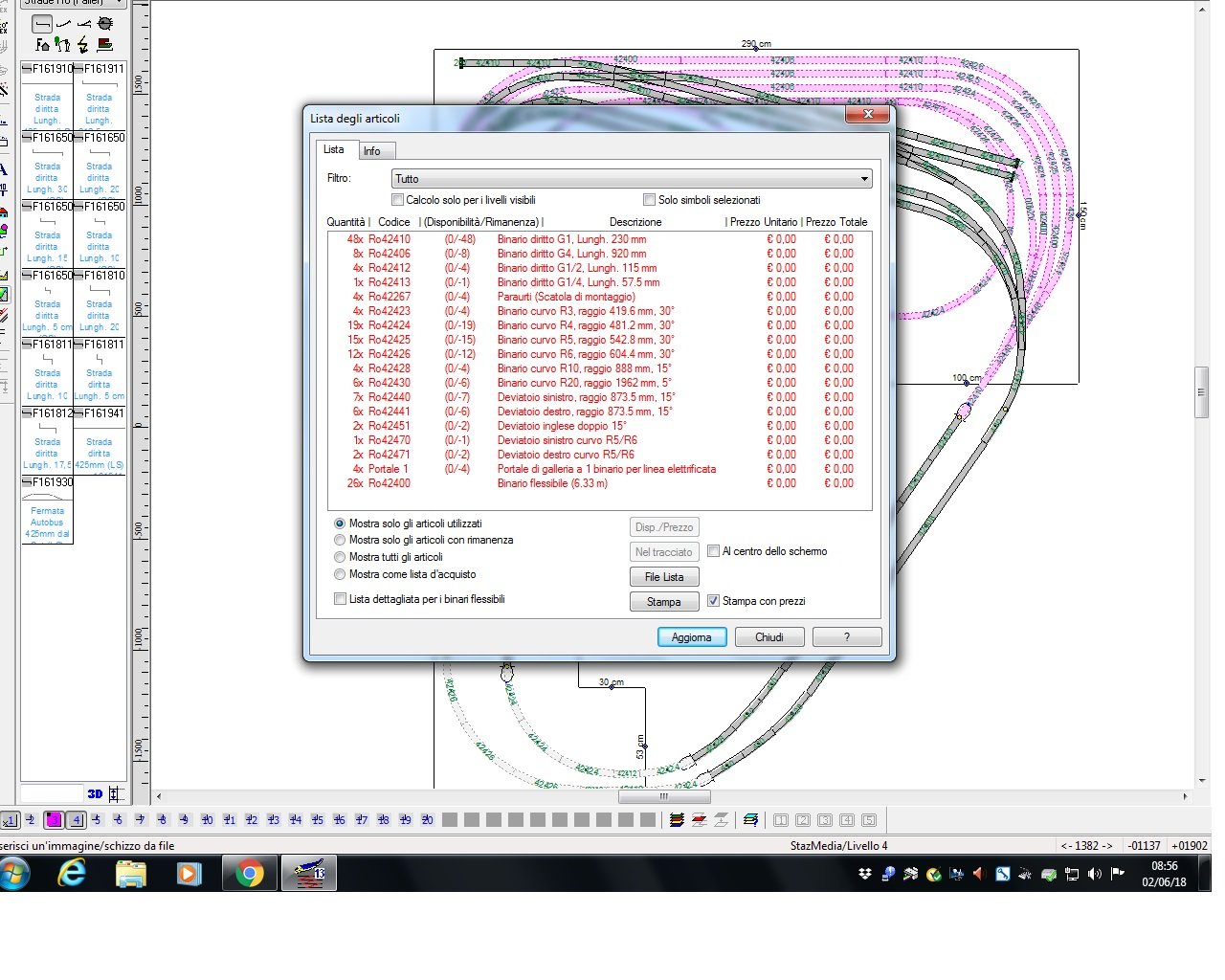

DOC per cortesia, non considerarmi petulante, mandami l' inventario dei binari Roco con i codici e le quantità separando la parte a vista da quella di sotto che comprende la stazione nascosta. Oggi ho fatto un ingrandimento delle due foto che mi hai mandato ma ho dovoto desistere. Alcuni numeri sono praticamente illeggibili. Grazie. [51]

Se mi dai una tua mail via mp ti mando il file che puoi aprire con qualsiasi versione di Wintrack, comprese quelle demo, così ti vedi tutto quello che ti serve e fai le eventuali modifiche.

Ecco la lista dei binari usati per il progetto

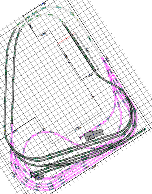

Chiedo cortesemente l' aiuto di qualcuno. Volevo rovesciare il piano dei binari della stazione in maniera da invertire anche la posizione
della stessa con lo scalo merci ed il M.M. Questo per valutare anche la sistemazione di altre cose in stazione e perche' volevo il F.V.
a favore di chi guarda. Grazie. Saluti. Egidio. [51]

Forse così?? E' solo un'elaborazione d'immagine!!
Messaggi: 3210
Età: 69
Re: Nuovo plastico in H0.
#96 Messaggio da C_A »
Un'altra elaborazione!

Francesco credo che Egidio intenda variare alcuni posizione dei manufatti sul plastico, non la rotazione dello stesso, per questo però serve il file di progetto per variare il piano binari :wink:
