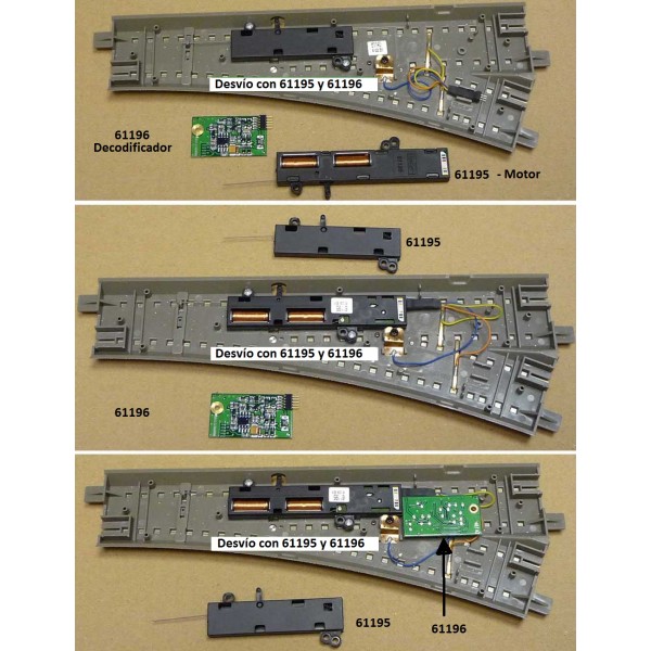

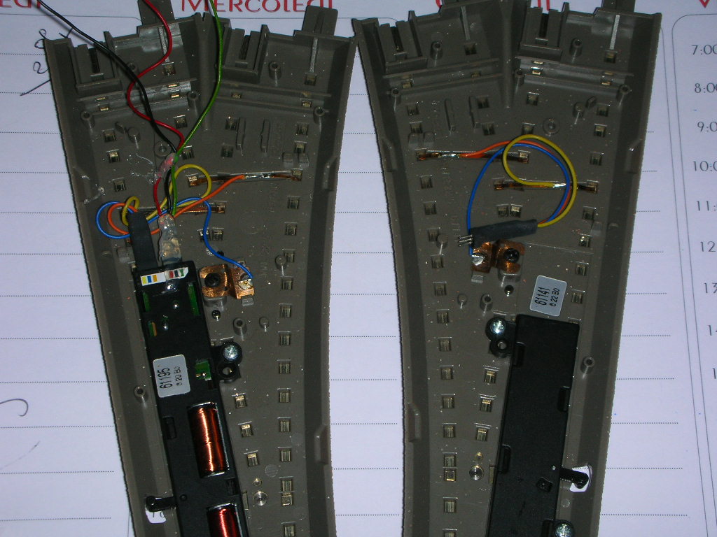

Come promesso vi comunico i test di conducibilità effettuati sui deviatori Roco GeoLine (arrivati oggi.... finalmente)
I deviatori Roco GeoLine testati non hanno interruzione di conducibilità indipendentemente dalla posizione dello scambio
Come già ti avevo preannunciato.
Qui hai il lato B di due deviatoi; quello dx come viene venduto e quello sx con motore elettrico dedicato e spinetta di polarizzazione del cuore inserita. In questo caso l'alimentazione del motore è esterna.
167,37 KB
In questo altro caso al motore è stato aggiunto il decoder DCC specifico con alimentazione del motore direttamente dai binari.
92,61 KB
Chiudiamo qui l'OT Roco Geoline e torniamo ai problemi di Giovanni.....

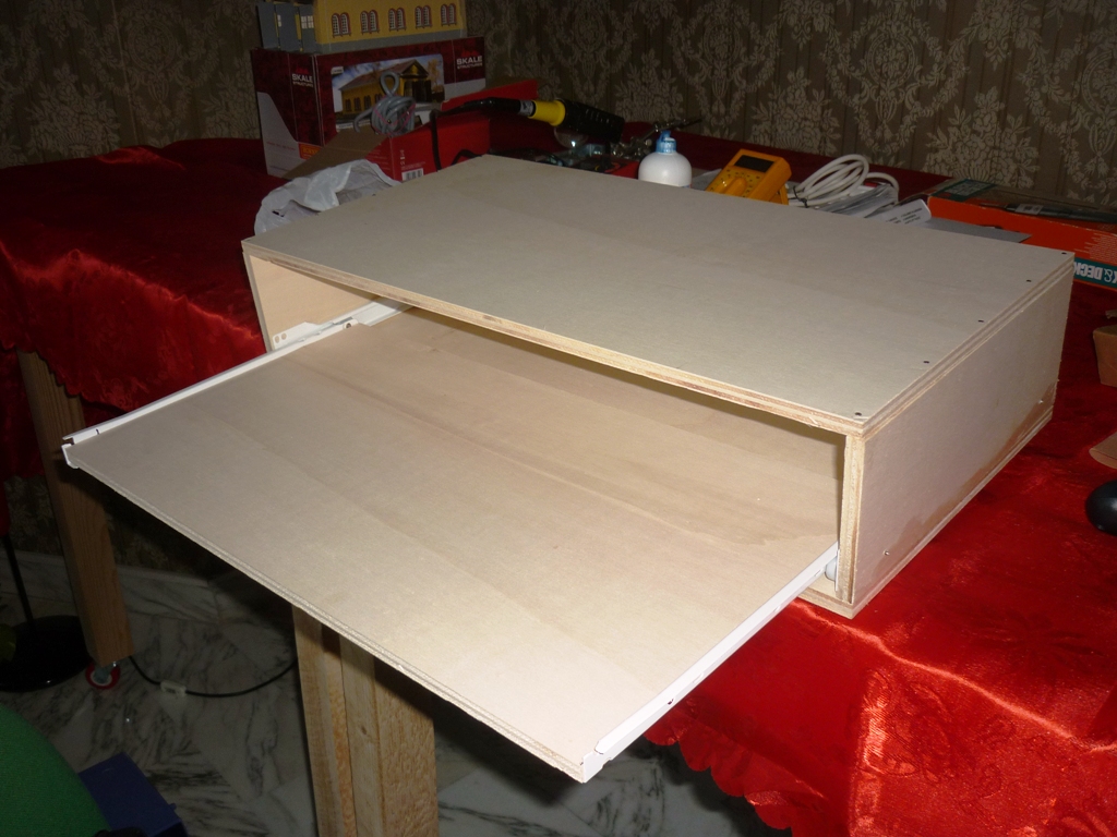

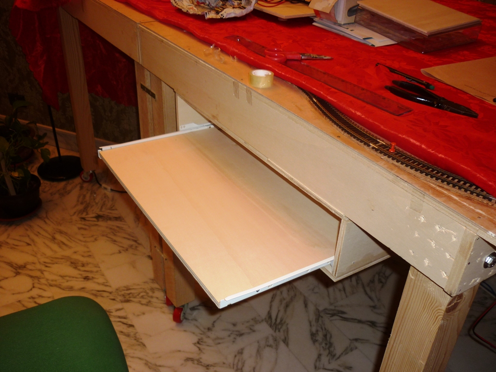

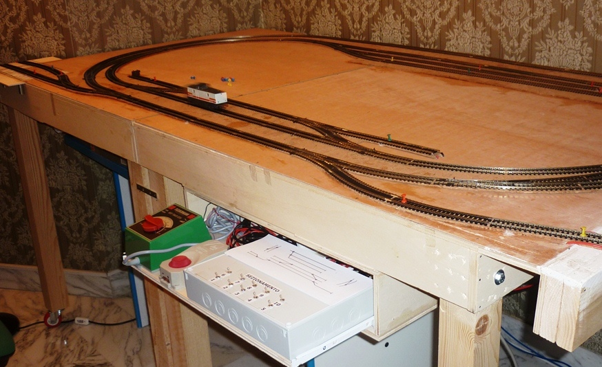

Prima di passare ai necessari sezionamenti, ho pensato di allocare nel modo migliore il trafo e gli indispensabili comandi, un piccolo sinottico tanto per intenderci. Ho costruito un piccolo vano box con piano a scorrimento per questione d'ingombro. Propongo delle foto per farvelo vedere. Mi sembra funzionale ...
440,56 KB
469,78 KB
Ed ora sotto con i sezionamenti... che Dio me la mandi buona Ciao Giovanni [:o)]

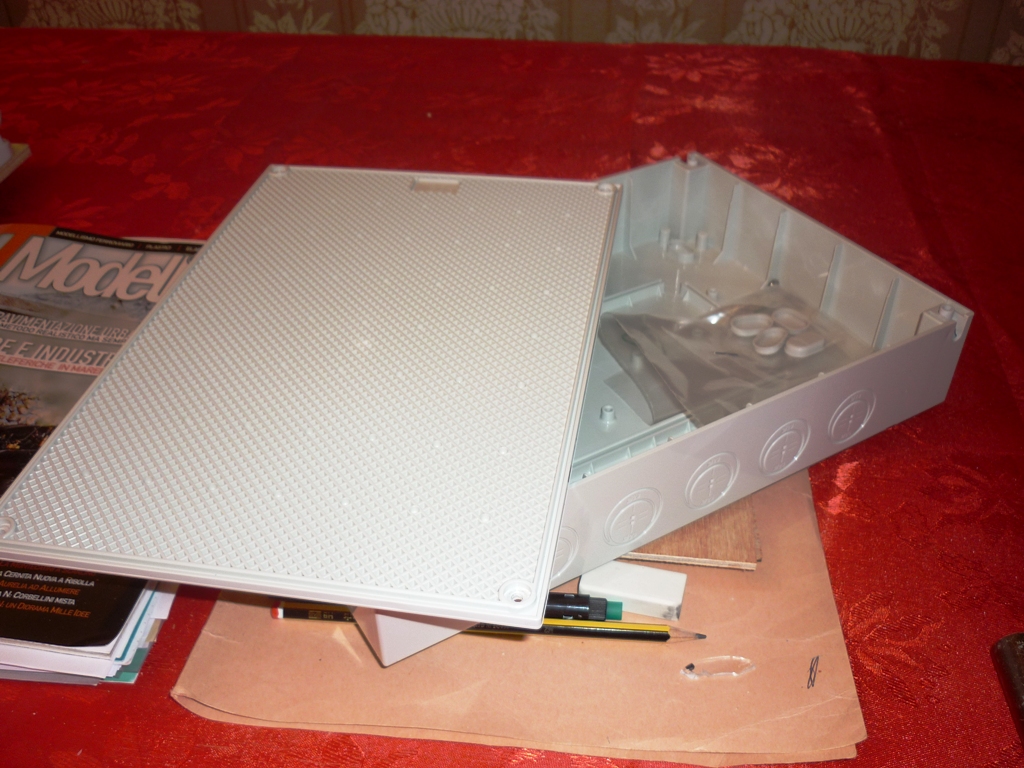

Re: Il mio plastico
uso il trapano, o cos'altro? Grazie anticipatamente
484,29 KB

Re: Il mio plastico
Docdelburg ha scritto:
Usa pure il trapano con punte per metalli a bassa velocità e con la parte da forare ben appoggiata su una parte di legno che possa essere anche segnata dalla punta del trapano.
Ottimo consiglio, non aggiungo altro....
- Messaggi: 1913
- Iscritto il: lunedì 4 marzo 2013, 19:23
- Nome: Andrea
- Regione: Lazio
- Città: Roma
Re: Il mio plastico
Ottimo consiglio, non aggiungo altro....Saluti. Egidio.
Concordo...
