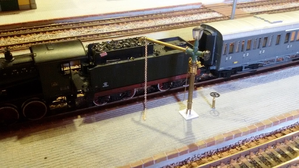

Ciao Antonio,
grazie di aver condiviso le foto del tuo lavoro, nel nostro hobby c'è sempre da imparare qualcosa.
Veramente un'ottimo lavoro :smile: , solo una curiosità, ma la lanterna si illumina?

Ciao Andrea, grazie per i complimenti.
Ho deciso di non illuminare la lanterna, però è possibile farlo.
Bisognerebbe allargare maggiormente il buco sotto la lanterna ed inserire un microled, i fili possono essere inseriti all'interno del tubetto di ottone, mentre una resistenza dovrebbe essere collocata al di sotto del piano.
Diciamo che ho voluto realizzarla senza illuminazione per non complicarmi troppo la vita.

Ciao Luciano, grazie per i complimenti.
Come detto ad Andrea, per il momento ho deciso di non illuminare le lanterne, per non complicarmi troppo la vita, ma non escludo di farlo in un secondo momento quando provvederò ad illuminare il plastico, cosa che farò come ultimo lavoro.

Le lanterne sono state realizzate da un pezzo di plexiglas da cui ho ricavato un un listello di 5x5 millimetri, che poi ho sagomato con l'aiuto di una morsa e di una limetta per dare la giusta sagoma.
La colonnina per la chiusura dell'acqua è stata realizzata con un cannello di ottone ricavato da accendisigari usa e getta (la parte da cui fuoriesce la fiamma ), ma può essere ricavata da un tubetto in ottone di 1,5 mm di diametro.
Il volantino è stato ricavato da pezzi di plastica di forma opportuna, dalla mia scatola di rimanenze varie di kit, che conservo sempre per eventuali futuri usi.
Si possono ricavare anche da tondini di plastica opportunamente sagomati.
A volte, come insegna Andrew, basta guardarsi intorno. :wink:

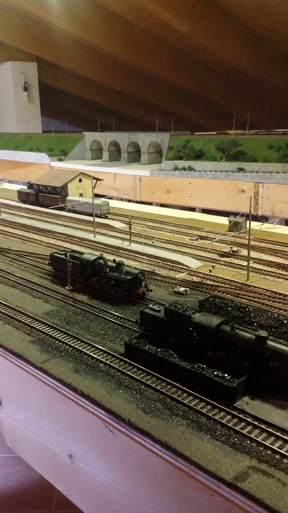

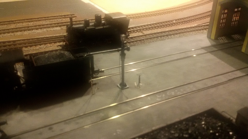

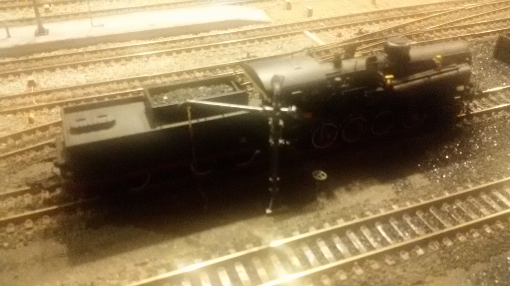

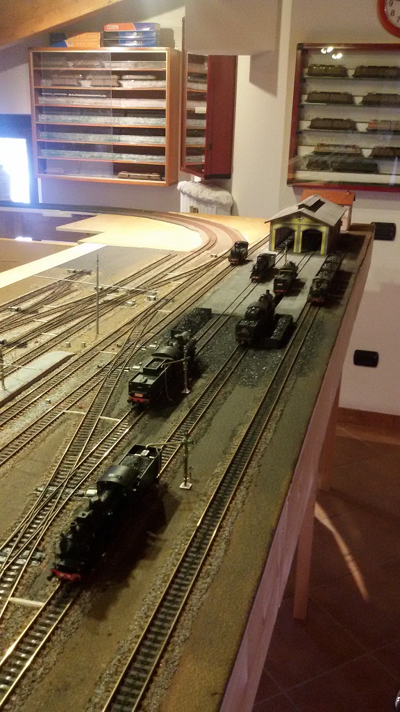

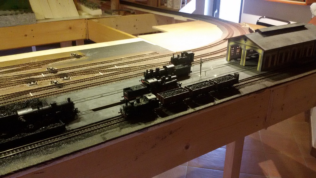

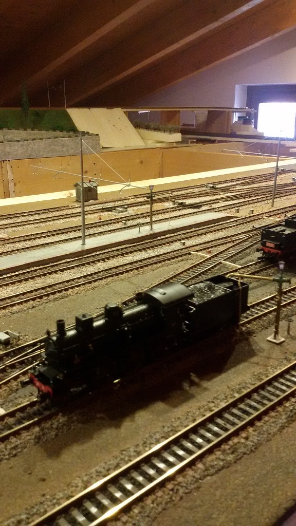

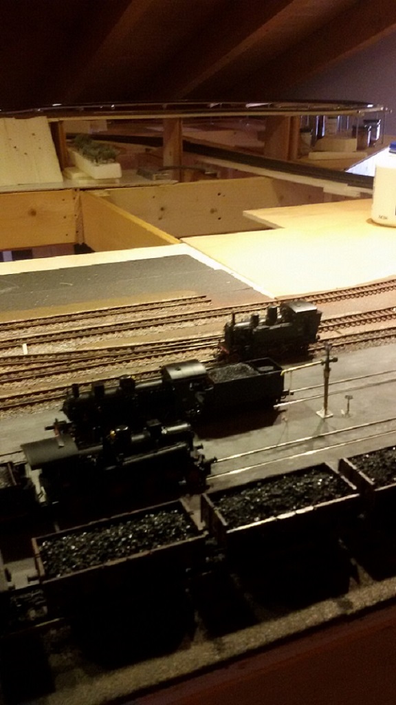

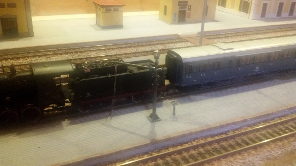

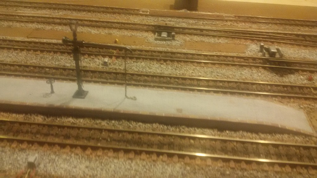

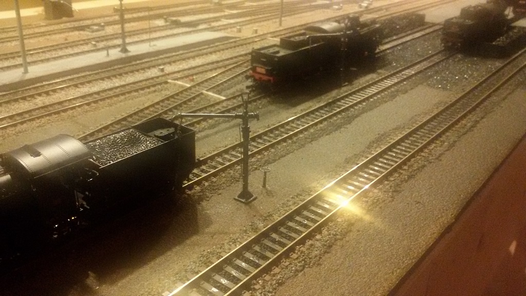

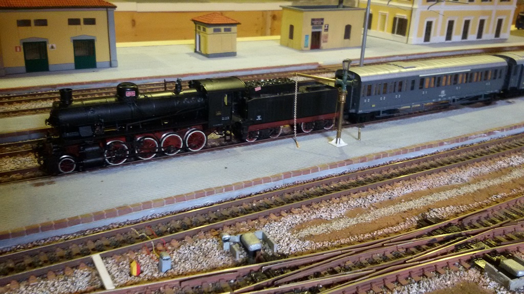

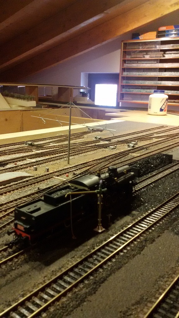

Prosegue il lavoro con il posizionamento delle colonne idriche sul plastico, per prova e poi con successiva verniciatura in grigio metallizzato scuro.

Complimenti Antonio, le colonne di rifornimento dell'acqua rendono ancora più bello il piazzale, dalle foto sembra di essere tornati indietro all'epoca del vapore, specialmente in DL, wohhhhh :grin: :grin: :grin: Massimiliano :cool:

Gran bel lavoro Antonio, si respira proprio l'aria del vapore... :cool:
