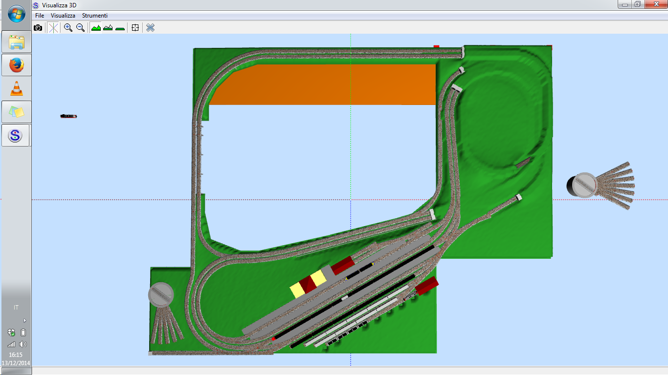

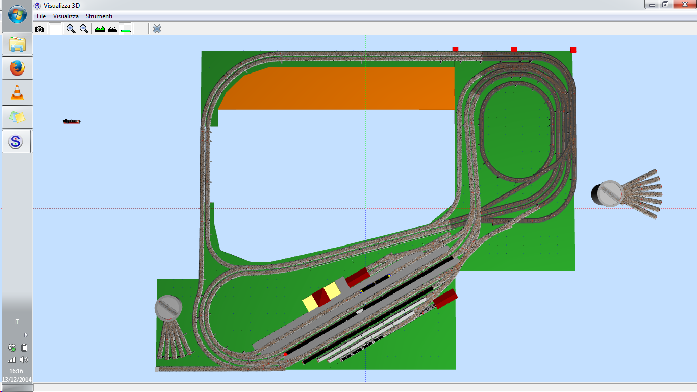

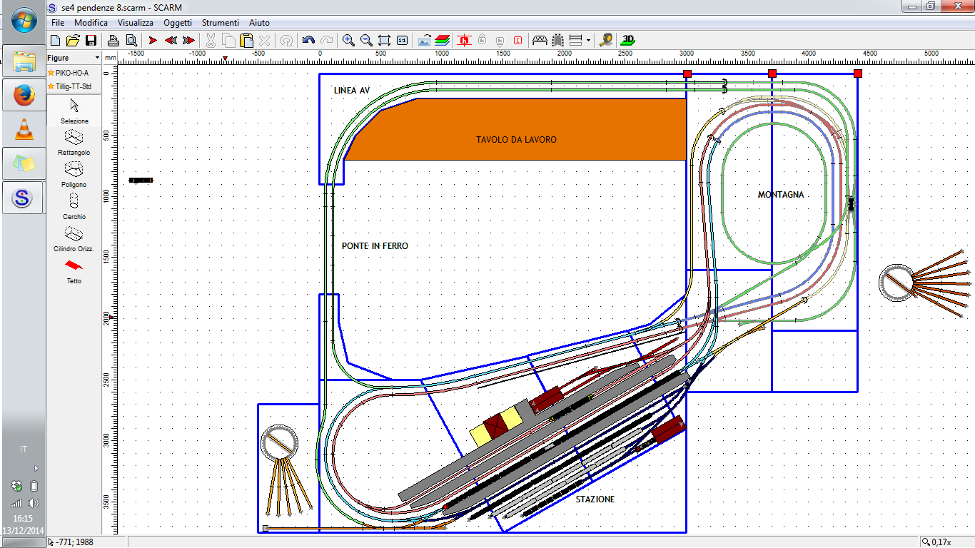

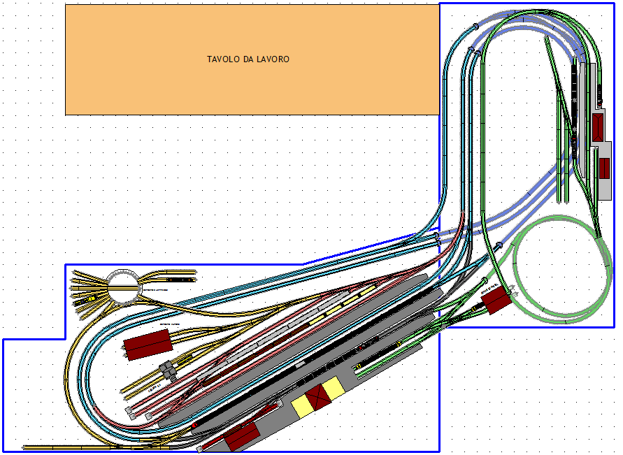

In seguito alla sopraggiunta idea di mettere un tavolo di lavoro in soffitta, ho "leggermente" modificato la struttura del plastico, pur mantenendo i concetti principali del progetto precedente
107,3 KB
223,74 KB
211,62 KB

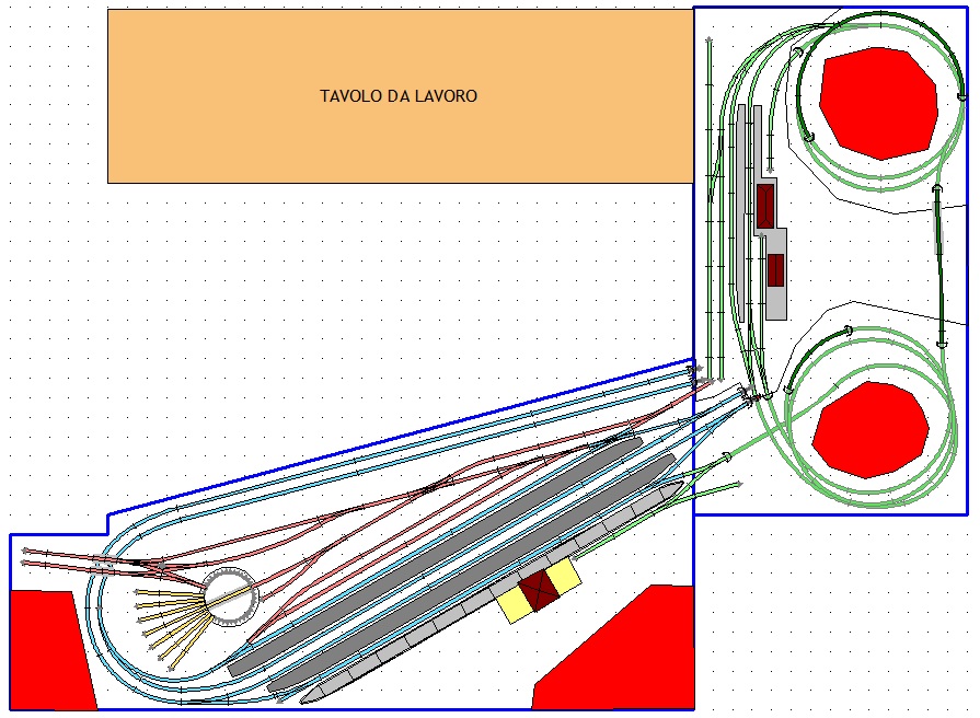

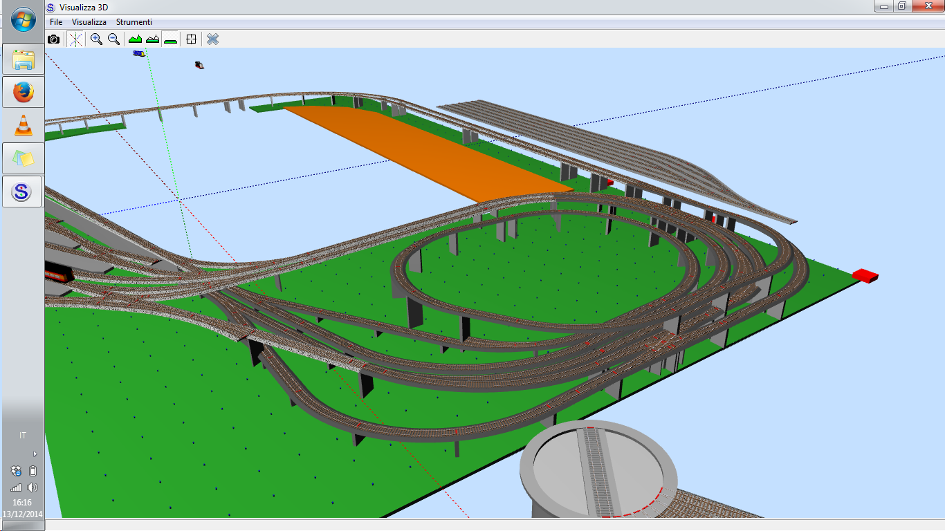

#52 Messaggio da nocera87 »

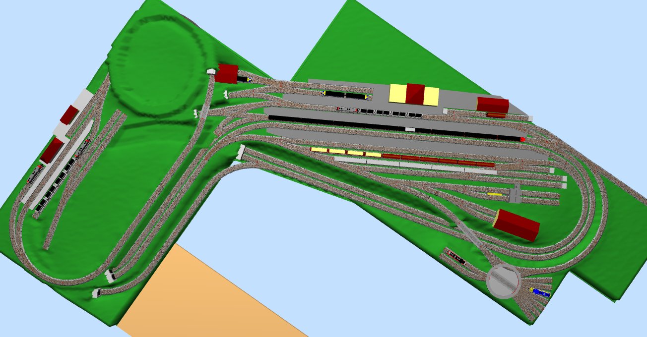

aggiornamento:
95,74 KB
159,09 KB
210,39 KB
152,08 KB
119,9 KB

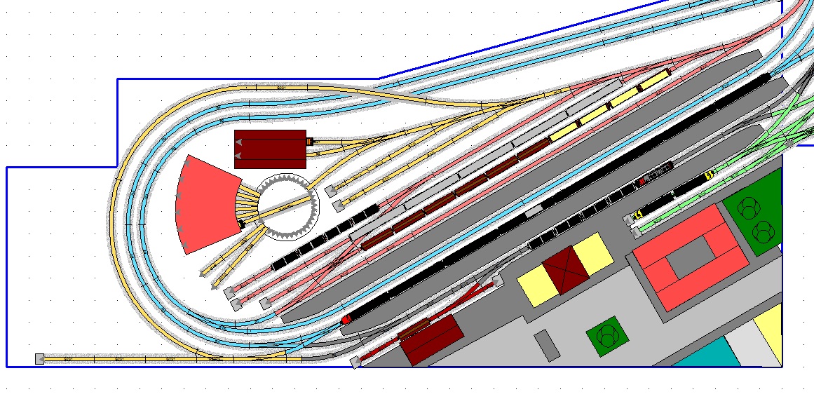

#55 Messaggio da nocera87 »
Grazie per i complimenti... sono un perfezionista e fino a quando una cosa non mi piace al 100% non riesco ad accontentarmi. Infatti ho voluto migliorare il sistema degli scambi di accesso alla stazione, penso che in questo modo ho ridotto la necessità di dover creare degli scambi ex novo ed ho migliorato lo smistamento a tutte le banchine. A seguire manca solo la stazione nascosta che ho abbozzato in queste immagini, ma che ancora non mi soddisfa. Qualche suggerimente su una migliore locazione/struttura?
187,17 KB
244,11 KB
62,66 KB
Francesco
Messaggi: 11373
Re: un plastico da soffitta
#56 Messaggio da adobel55 »

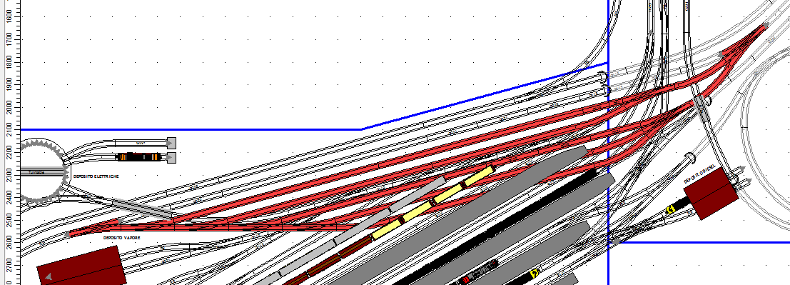

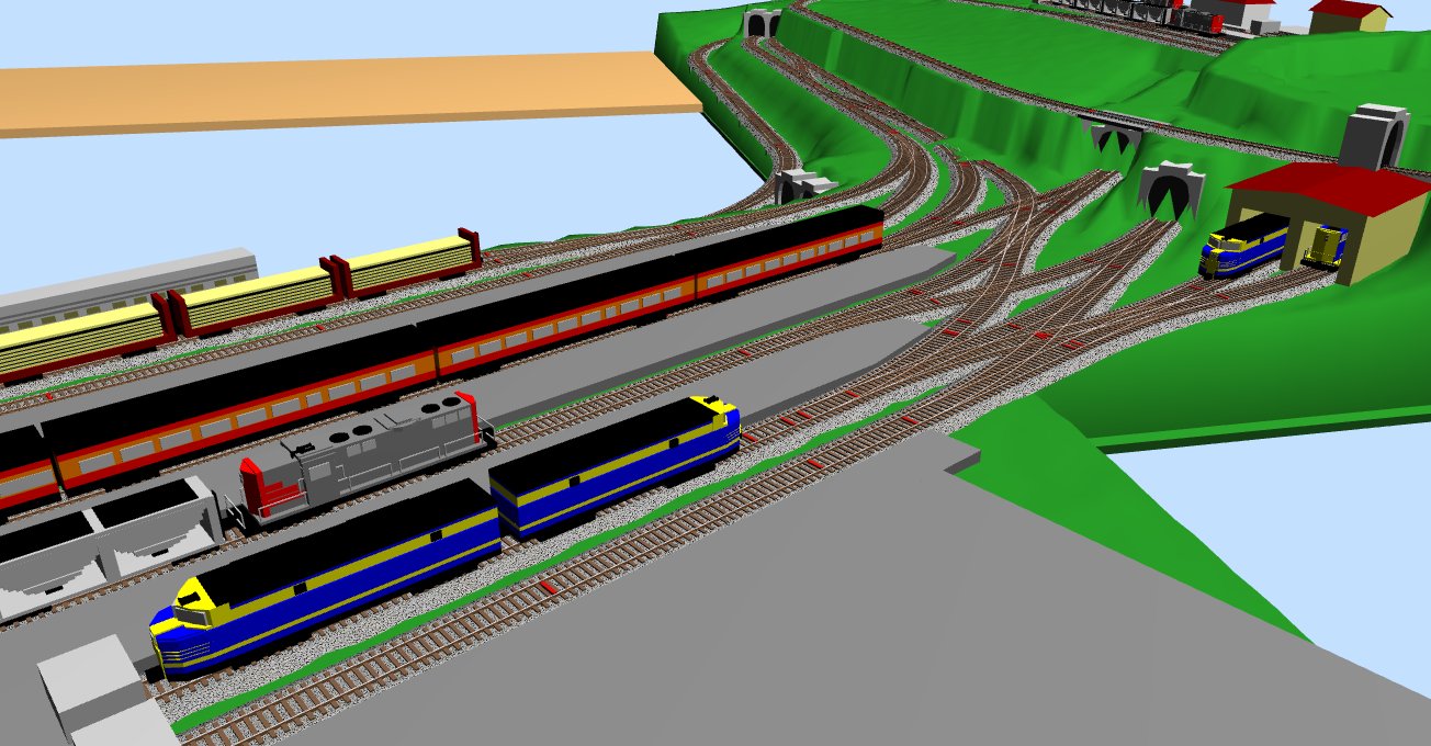

Il progetto è bello ed impegnativo, la piattaforma girevole la vedo troppo sacrificata, meglio li il deposito e la piattaforma all'interno.

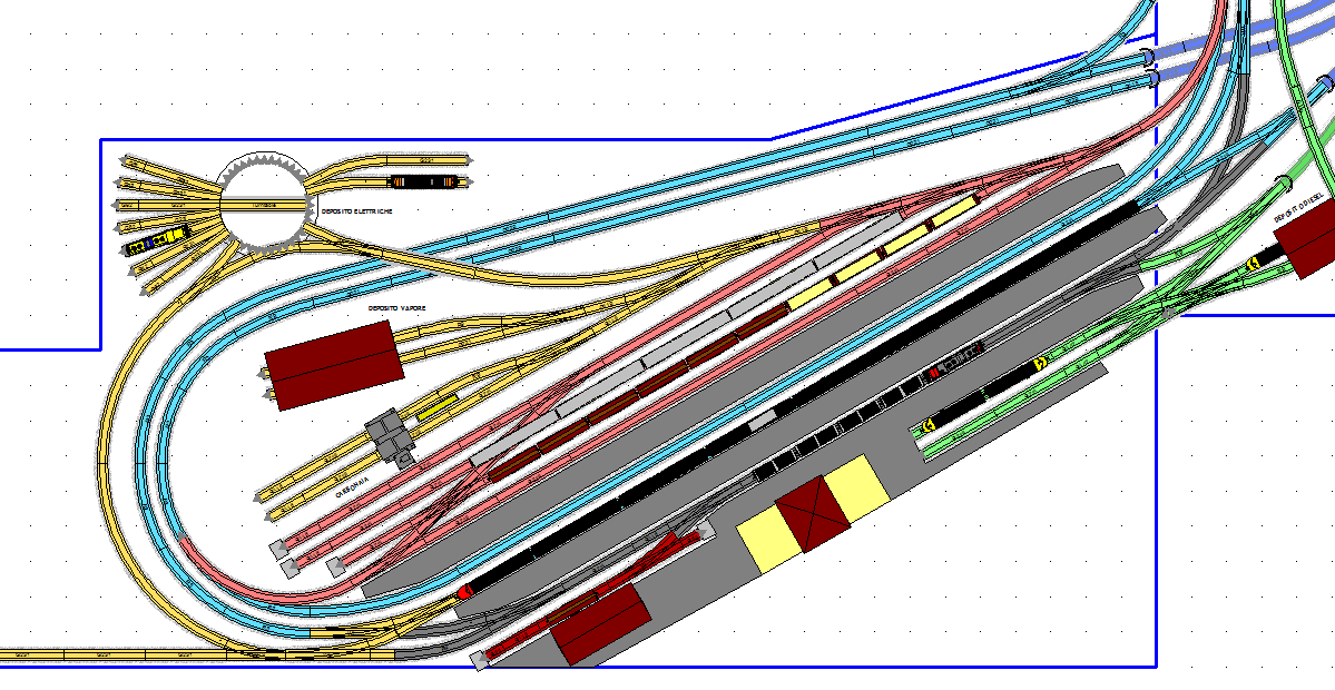

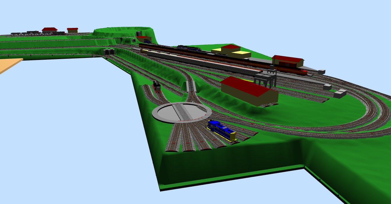

#57 Messaggio da nocera87 »

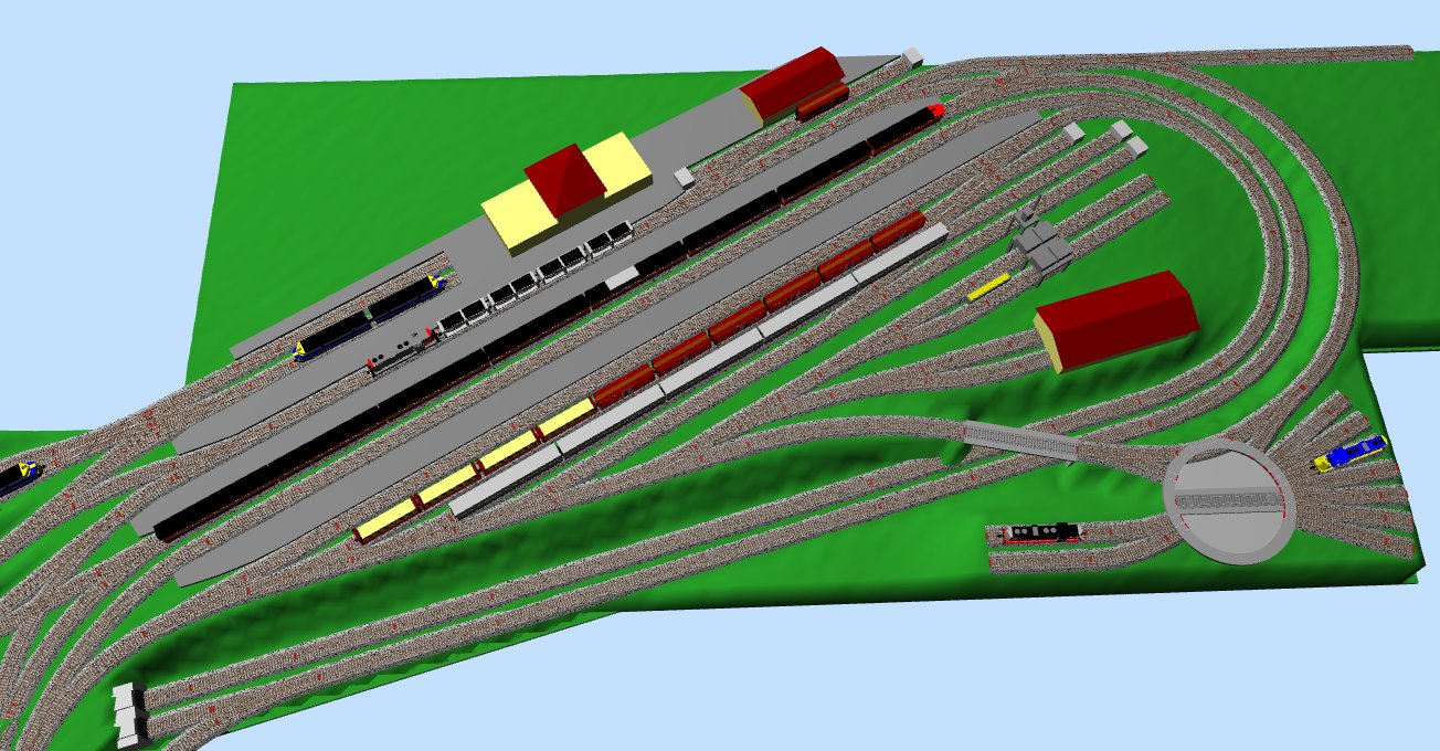

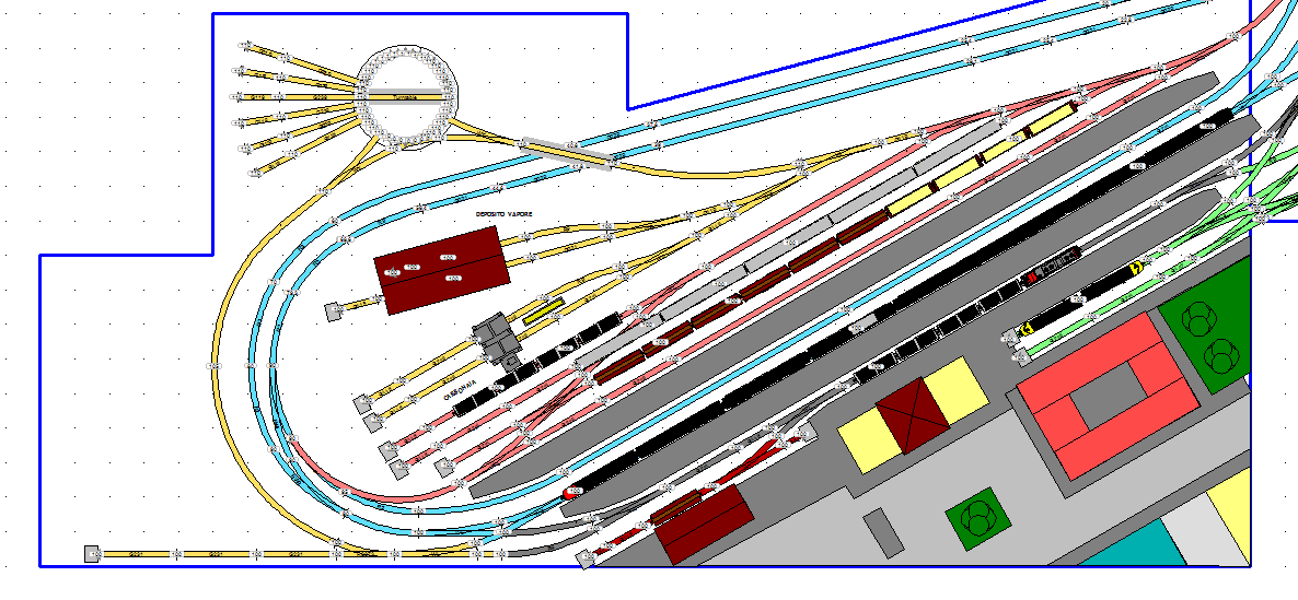

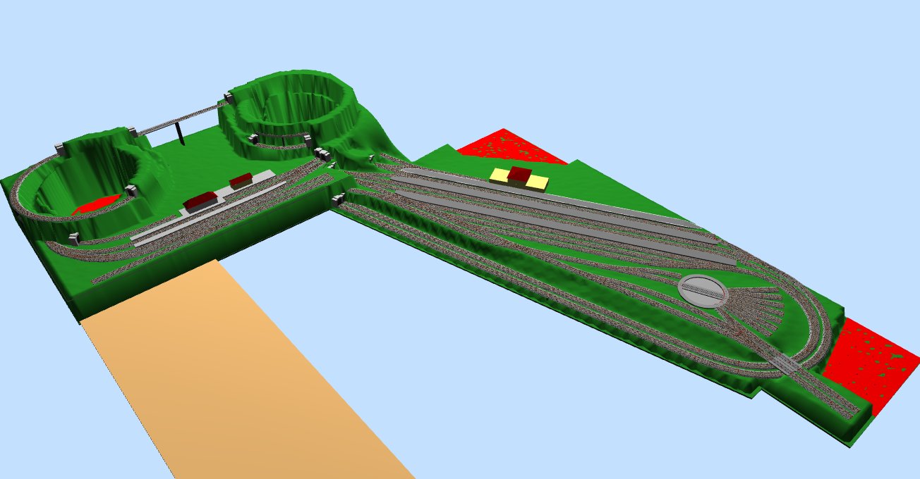

Salve, ho pensato a due soluzioni per la stazione principale. Vorrei sapere cosa ne pensate ed eventuali modifiche. Per fine mese penso che inizierò a mettere mano alla struttra. Finalmente :)
84,52 KB
312,66 KB
Francesco

#58 Messaggio da nocera87 »

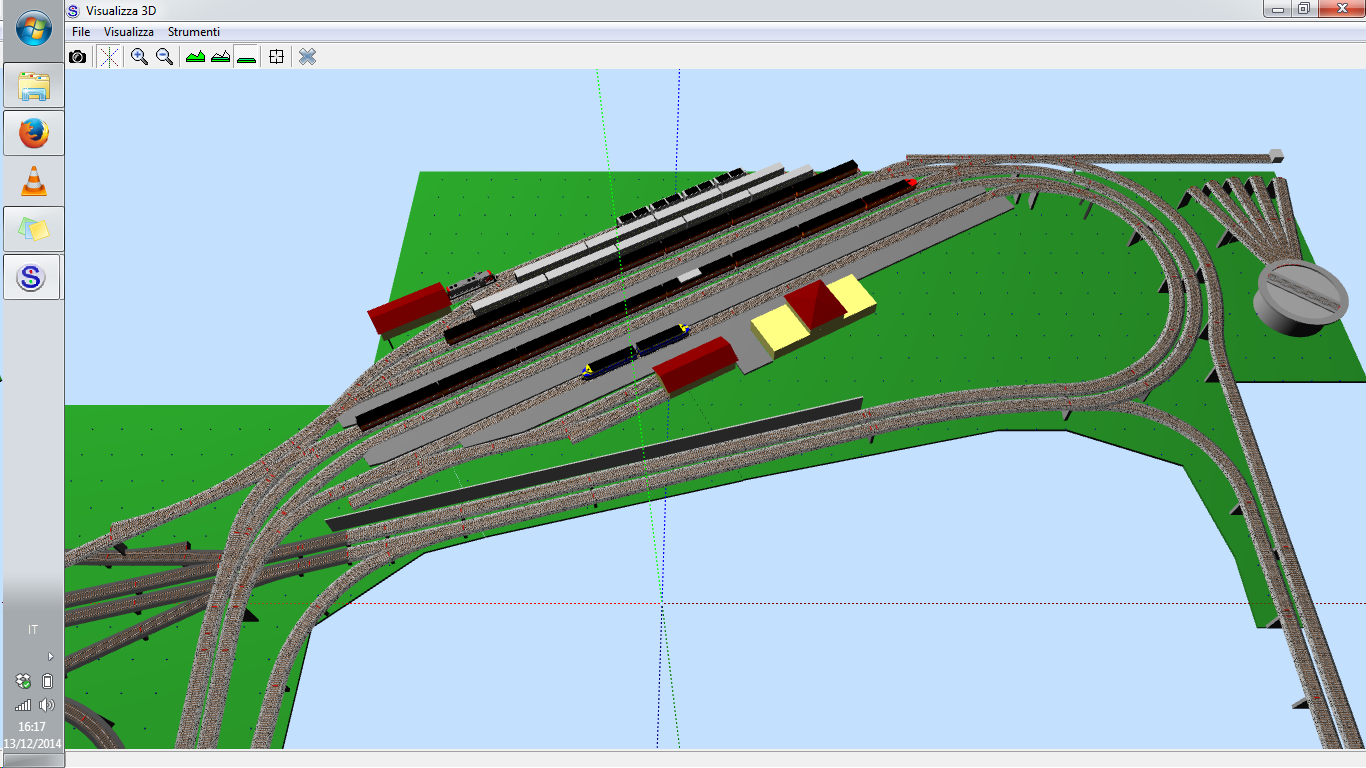

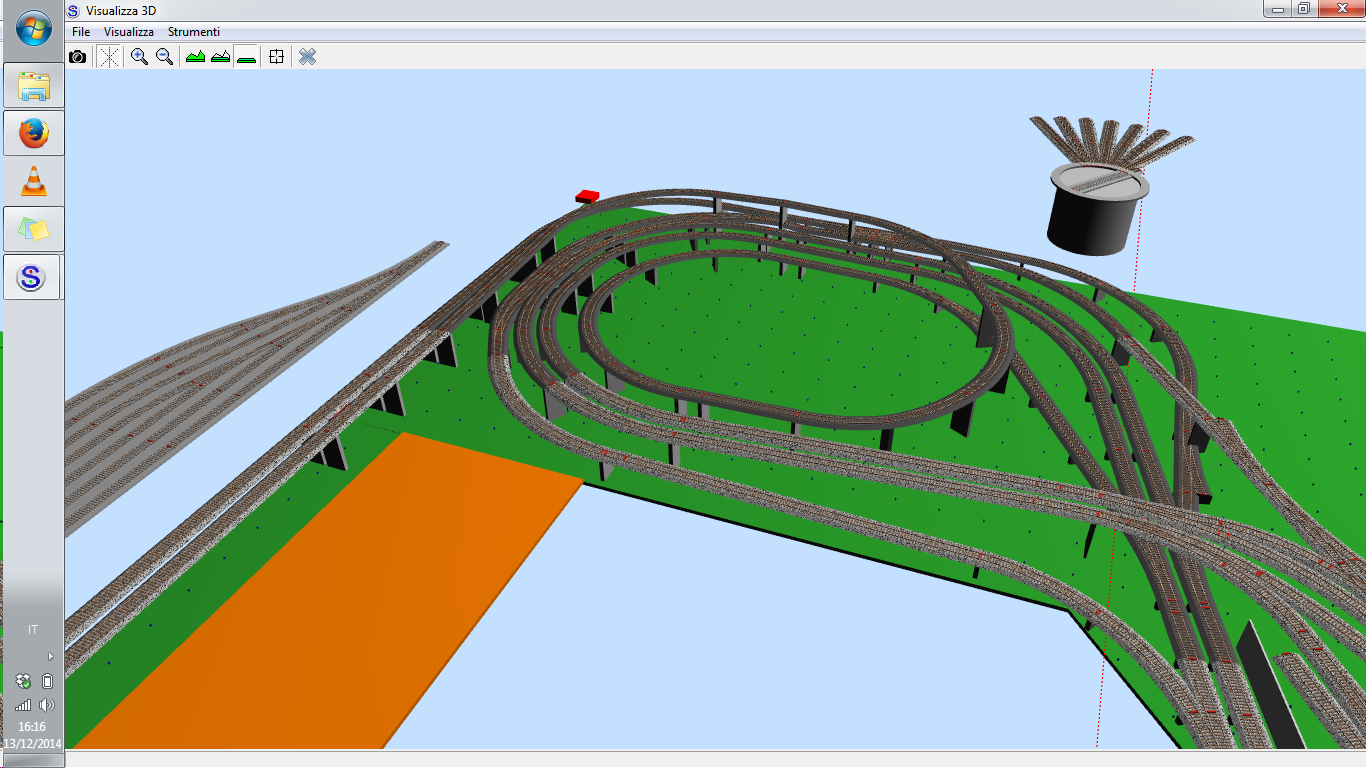

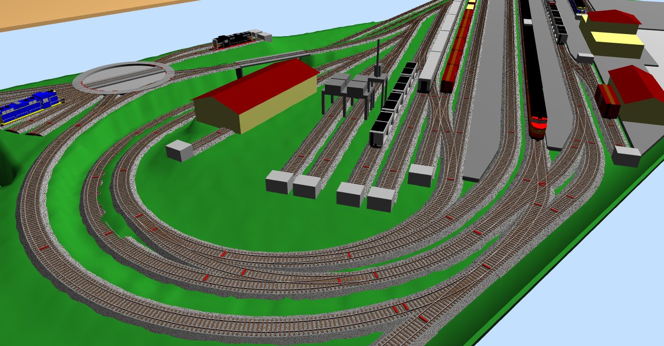

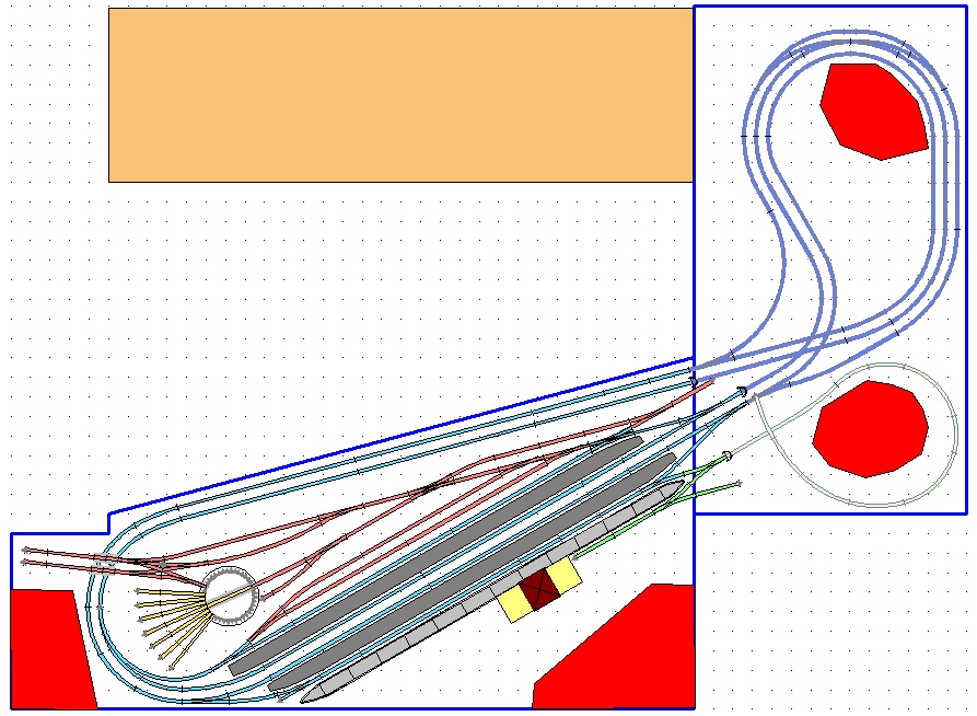

Salve a tutti, è passato tanto tempo, ed altrettanto tempo è passato nel tentativo di migliorare il progetto. Purtroppo io non mi accontento facilmente e mi piacciono le cose calcolate al millimetro. In questi mesi ho avuto la fortuna di conoscere di persona gente appassionata come me di modellismo e stiamo condividendo dei lavori insieme, ma si sa, il sogno è sempre quello di poter mettere mano a questo. Vi aggiorno allora sulle novità: ho aggiunto una linea ad AV che corre tutta intorno alla stanza, spostato la stazione, aggiunto un bel sistema di rampe con le giuste pendenze (escludiamo l'anello + centrale che ho approssimato solo per avere un disegno più pulito), ho progettato la possibilità di rimuovere la stazione dal plastico e creare 2 testate fremo per portarla in giro. Il progetto soffre ancora di alcune lacune però, nella fattispecie non so dove mettere la piattaforma girevole e la stazione nascosta. Aspetto vostri suggerimenti e critiche.
92,16 KB
419,13 KB
373,38 KB
545,18 KB
441,05 KB
512,62 KB
25,15 KB
Francesco
312,66 KB
di sicuro questa seconda idea mi pare migliore, più realistica e molto interessante.
la prima, con la piattaforma raggiungibile da una linea che sovrappassa la stazione non è veritiera.
il mio consiglio però è che, anche se la piattaforma girevole è semrpe un aspetto molto interessante nei plastici...io non ne sono un amante e quinti ti consiglio di eliminarla ed al massimo di sfruttare lo spazio che si rende disponibile magari creando un raccordo con una ditta.
ciao e buon plastico
Alessio :grin:
