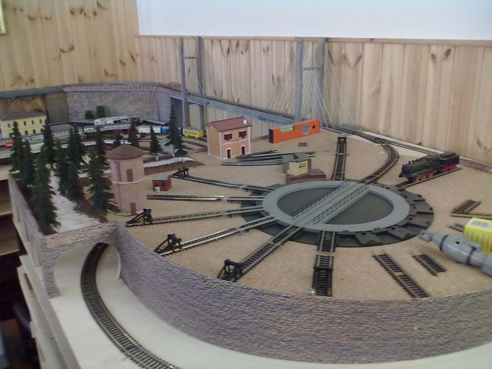

#55 Messaggio da scuderiroberto »

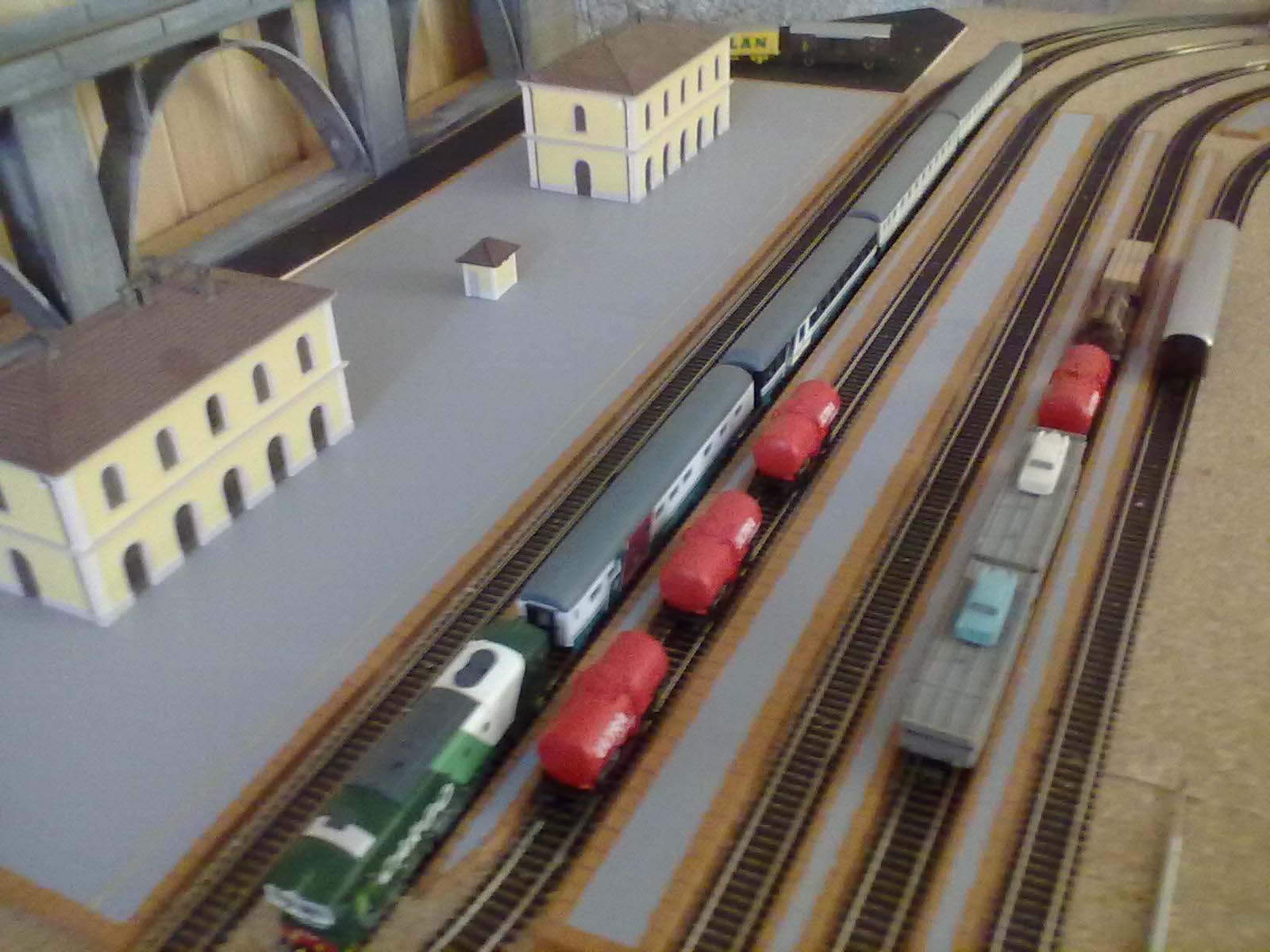

Altro passo avanti e credo di aver ottenuto un discreto risultato.
168,87 KB
148,6 KB
Più in là magari aggiungerò qualche macchia di invecchiamento e qualche filo di erbaccia nei punti di snodo del cemento.

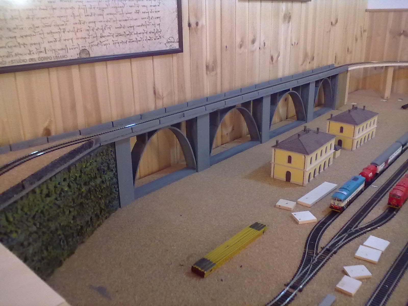

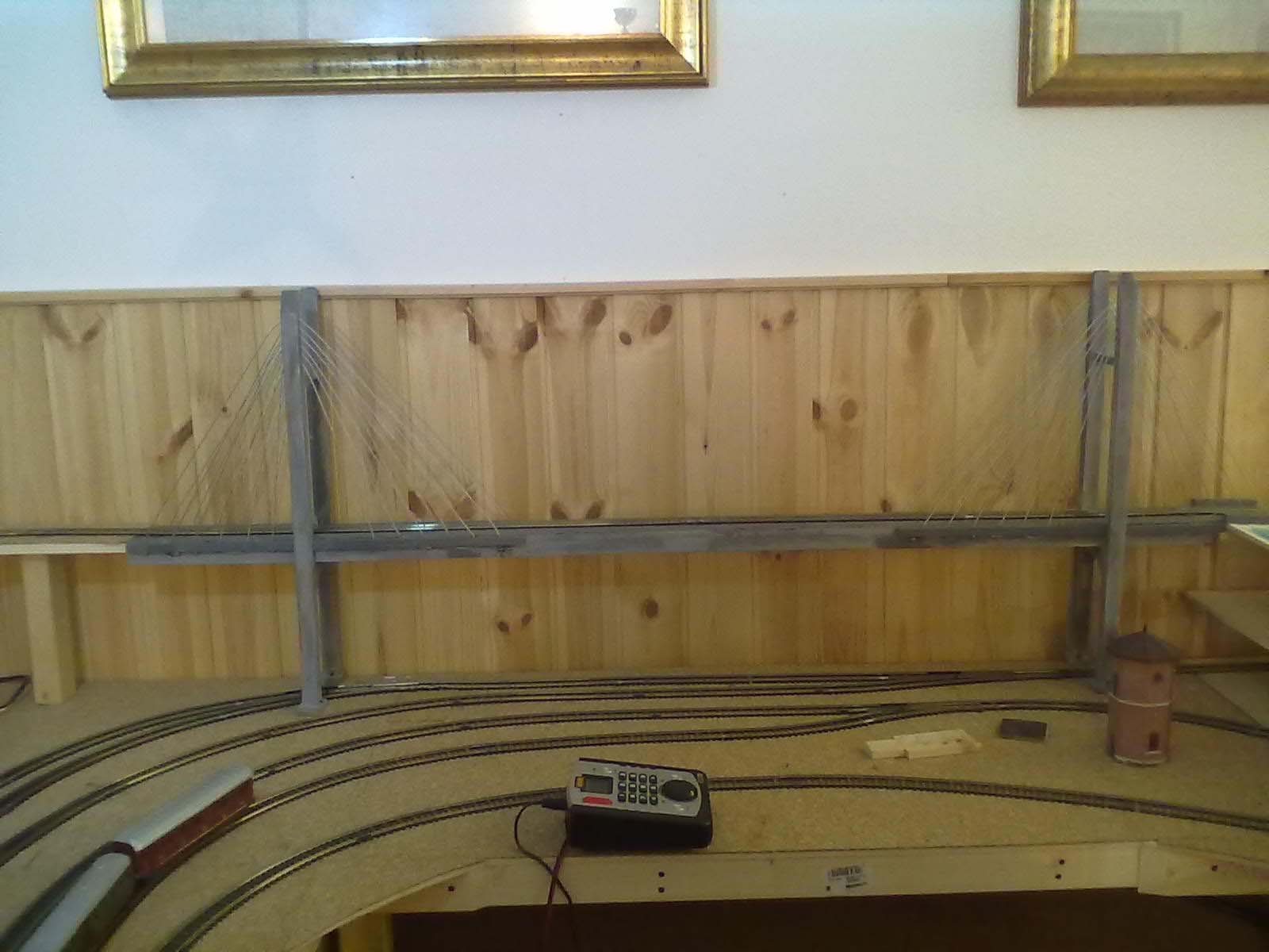

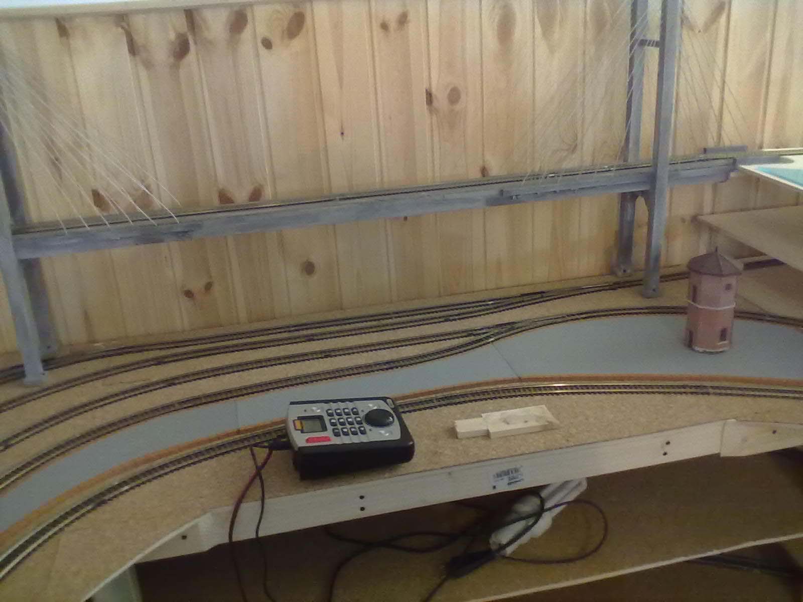

A chi lo aveva chiesto prim il ponte strallato è sempre lì
138,77 KB

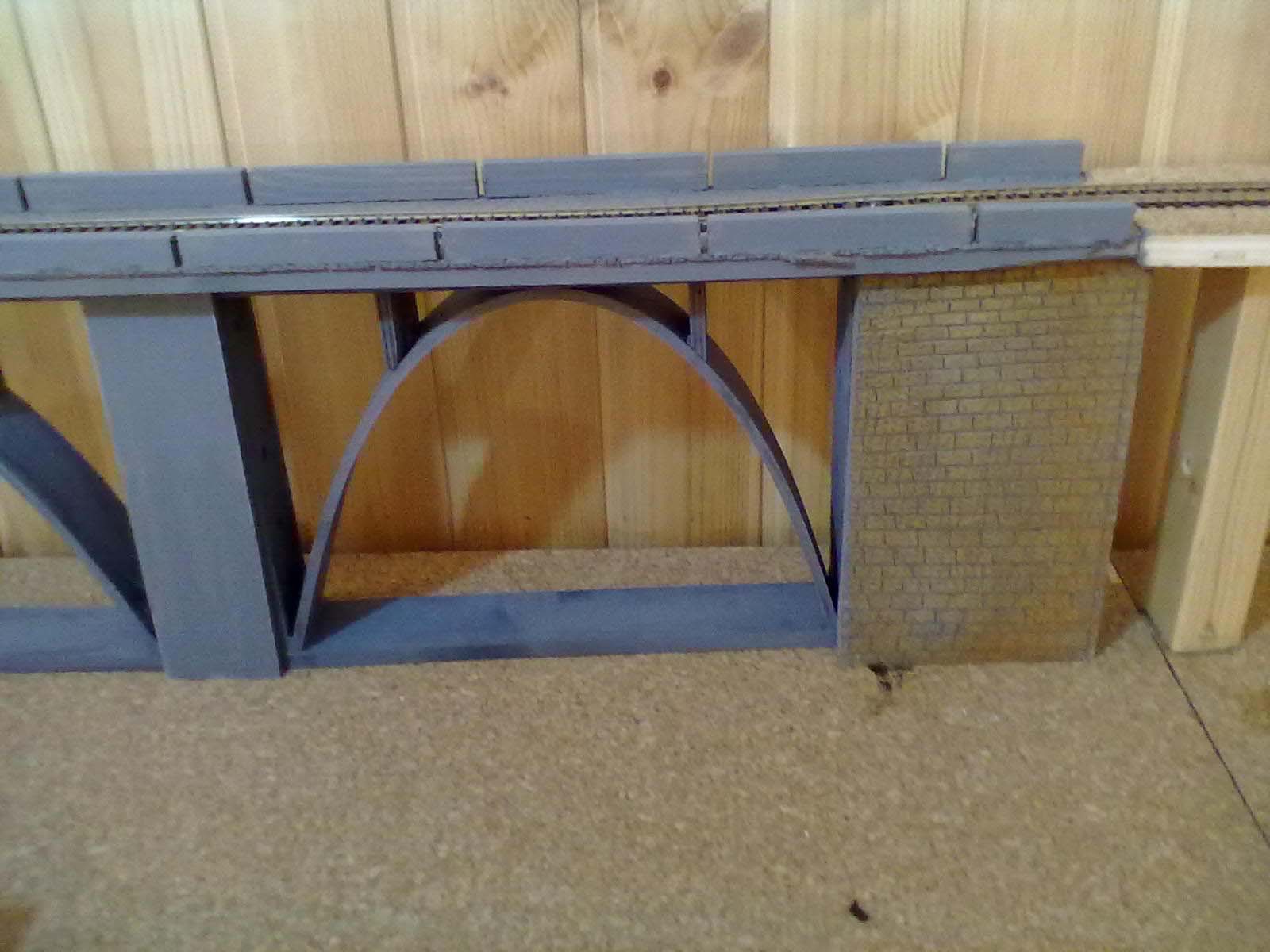

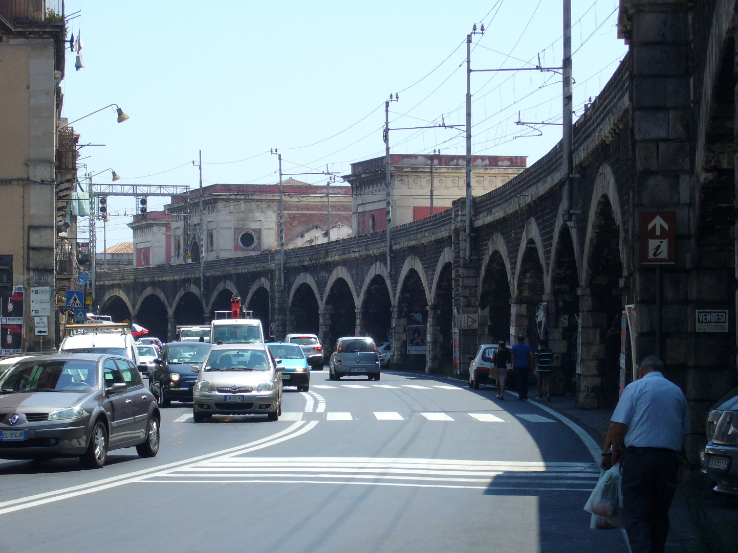

In mezzo c'è un tratto di ponte che volevo rivestire realizzando un noto ponte di Catania ( gli archi della marina )
731,42 KB
ma non ho ottenuto ancora risultati validi nonostante i miei tre tentativi con il forex.........risultato è che ho smontato tutto per ben tre volte e buttato tutto nel cestino.
Ma come fate voi? Questo materiale è più ostico di quello che sembra.....
Vorrei provare con l'eulite, se riesco a trovarla.
Che ne dite?

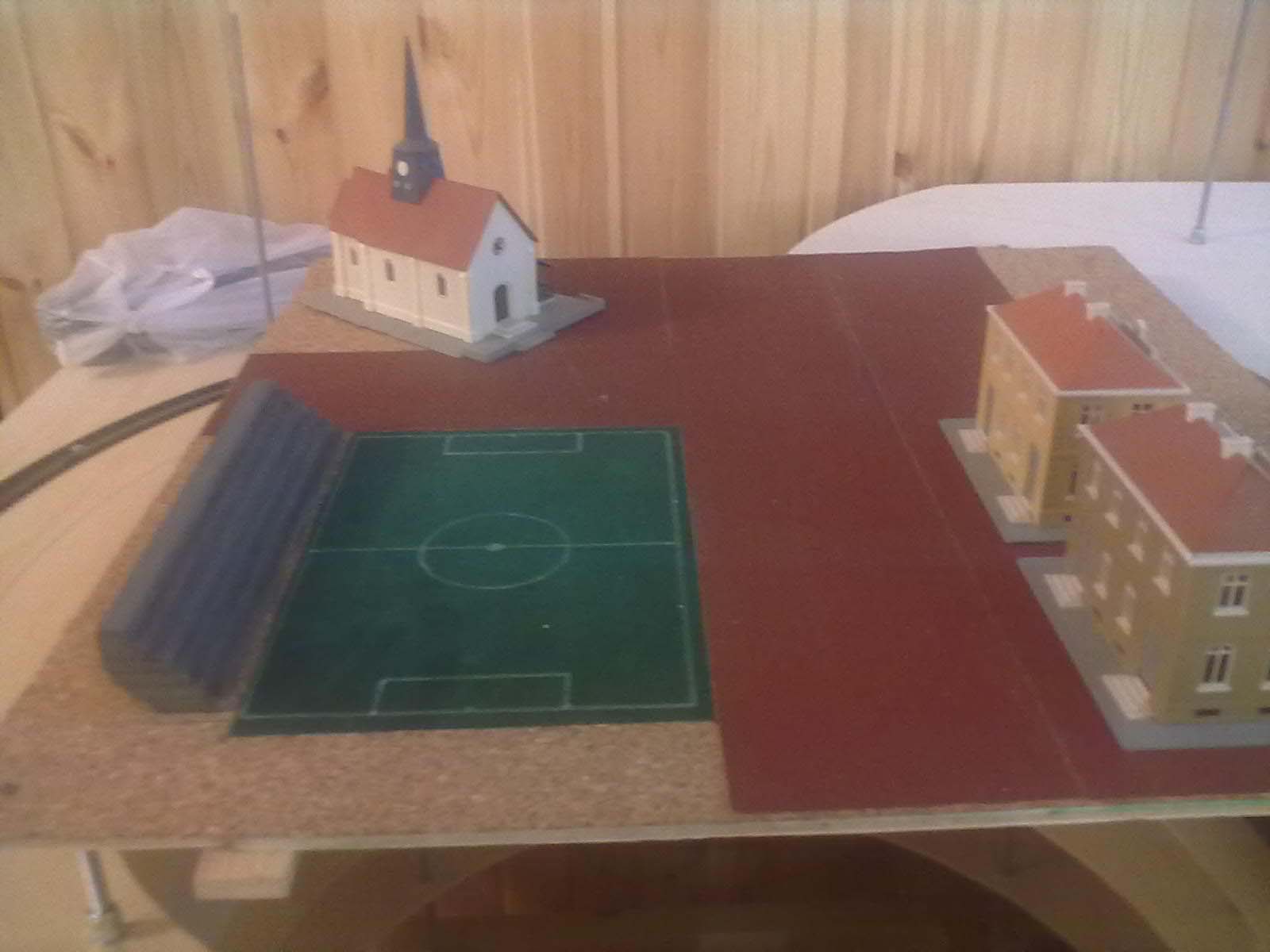

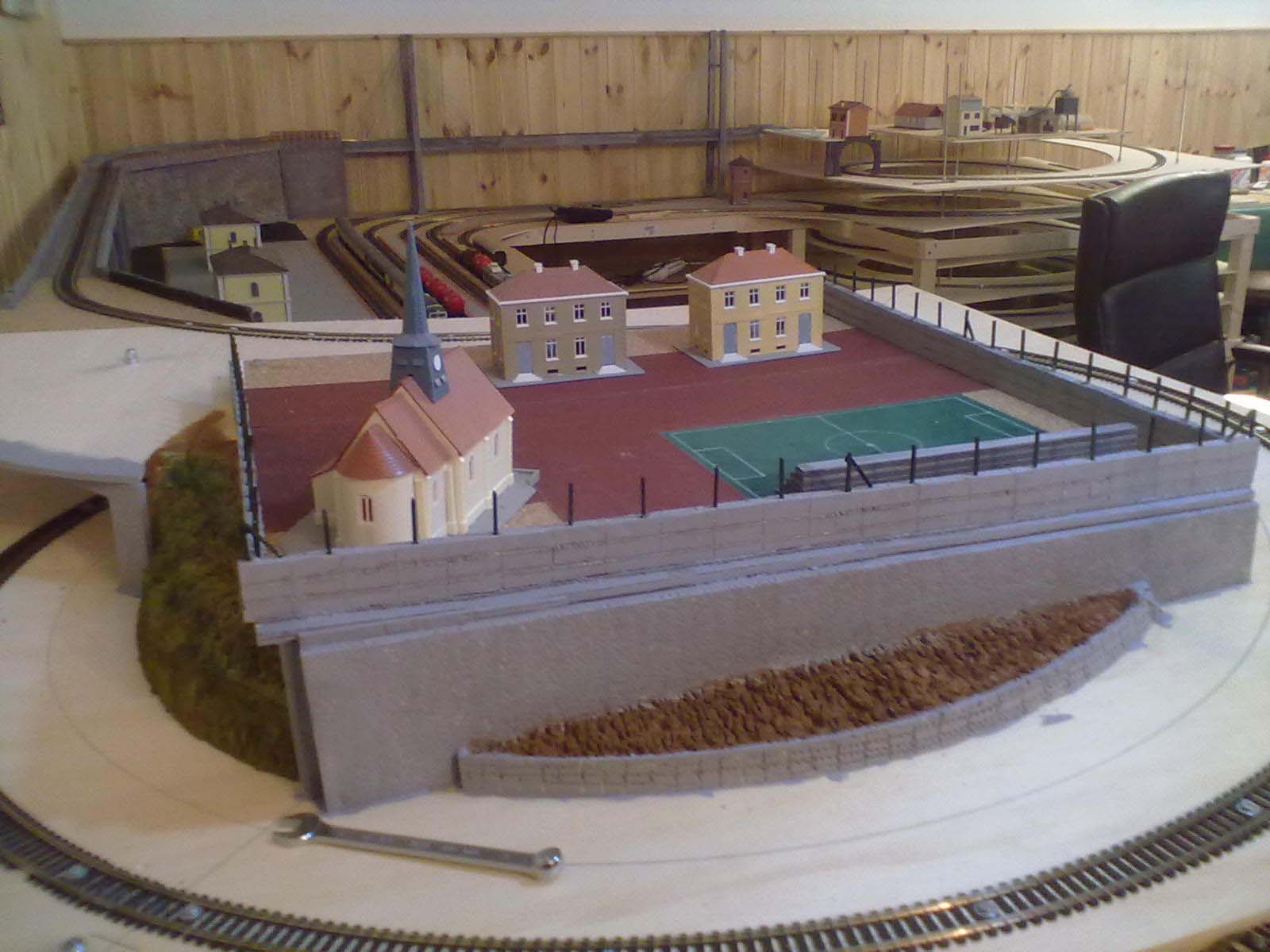

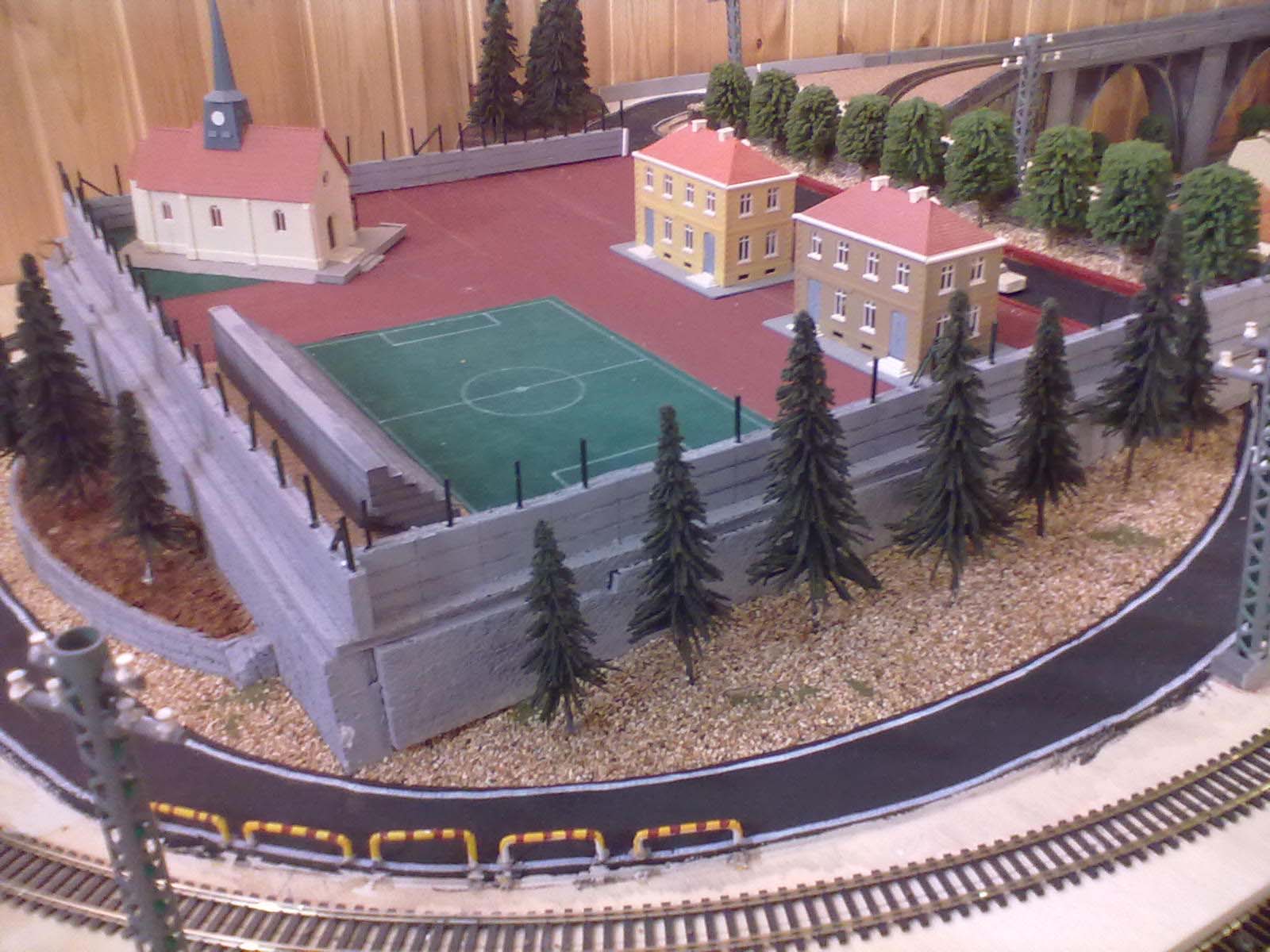

Dimentivo......anche se lentamente i lavori sull'Istituto scolastico salesiano vanno avanti
108,93 KB

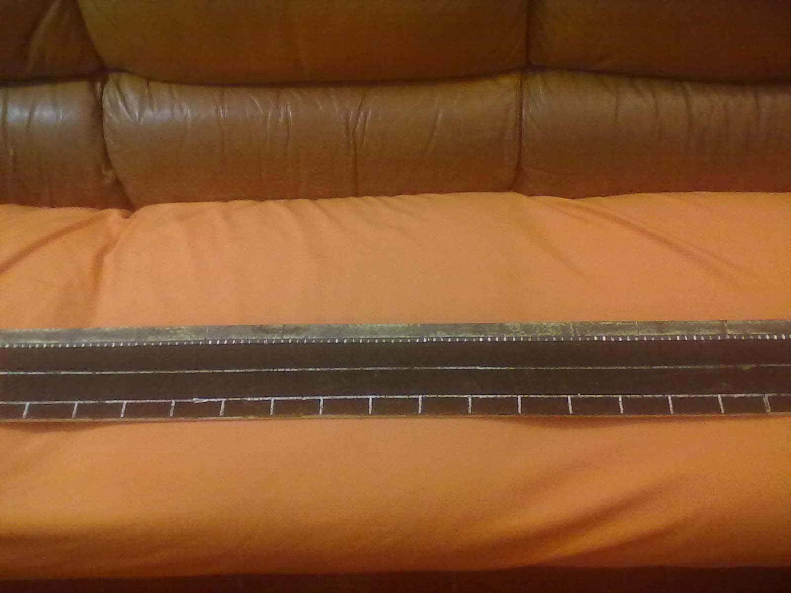

Ho fatto anche una prova di strada, ma ho sbagliato quote e difficilmente la potrò installare.
La metto da parte e magari più in là troverò un utilizzo

#58 Messaggio da carmelo »
Ciao Roberto, bel lavoro ed è bellissima l' idea di realizzare gli archi della marina. Nel tuo post ho letto che stai cercando l' Eulithe, si trovata in vendita solamente presso la Abbiati Wargames, http://www.abbiatiwargames.com/public/Listino.pdf,
poi se ti servono grosse quantità puoi ordinarle direttamente in fabbrica, solo che sei obbligato ad acquistarne un minimo di 150, 00 euro. A mio parere, da neofita, è un materiale facilmente lavorabile e ottimo da incidere, io l'ho utilizzato per la costruzione di piccole abitazioni del presepe e mi sono trovato bene. Poi se posso permettermi, per la realizzazione degli archi della marina, io utilizzerei una struttura in compensato da 1 - 2 mm e successivamente lo ricoprirei con uno strato di das o malta cementizia per le fughe dei mattoni (tipo Kerakol), ad asciugatura completa passerei ad incidere le pietre e successivamente alla coloritura.

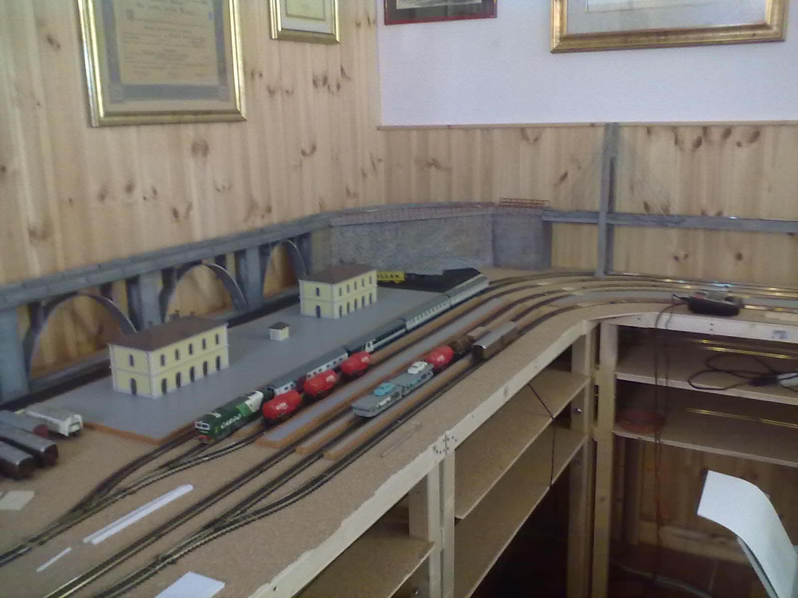

Posto qualche foto dei piccoli avanzamenti nei lavori, anche se non completi.
145,99 KB
172,14 KB
162,75 KB
145,16 KB
Come dicevo sopra, mancano ancora tanti particolari, ma credo nell'insieme che viene bene......

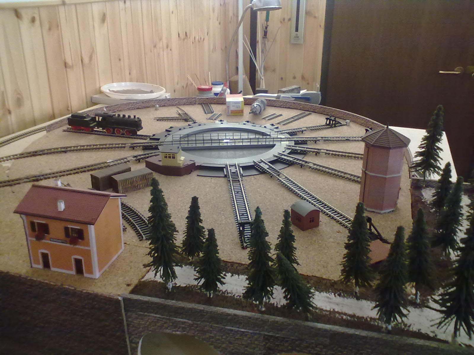

Rieccomi a voi dopo un buon lasso di tempo, ma finalmente ho potuto dedicare qualcosina al mio plastico, credo con buoni risultati.
Eravamo rimasti a questo punto che ho un po' migliorato....

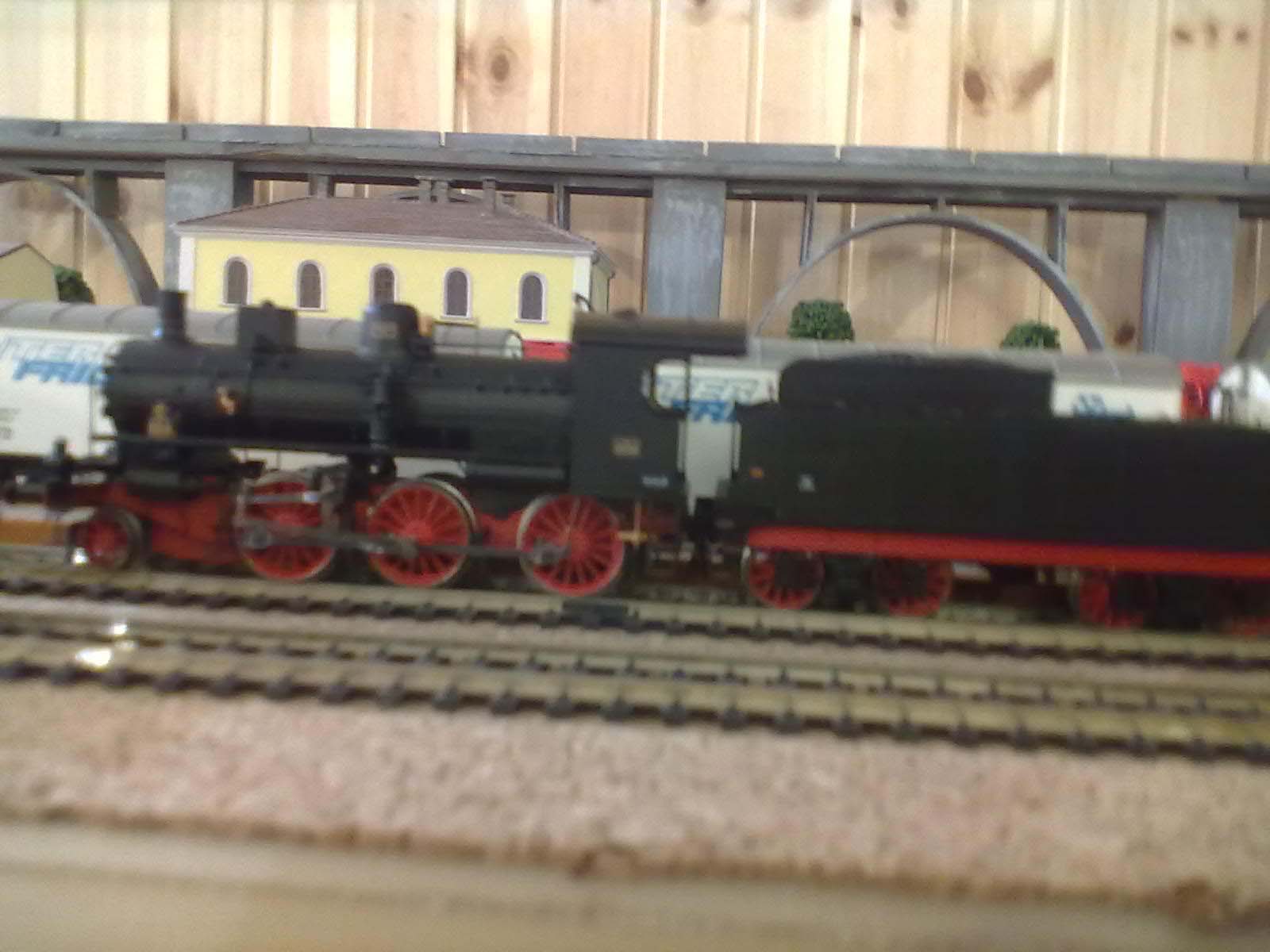

In ultimo il mio regalo di natale, che furbescamente mi sono anticipato: Oskar 625 locsound
152,05 KB
136,27 KB
Non ho parole per descrivere la bellezza di questa loco: è un gioiello, un piacere per gli occhi, per le orecchie e per il cuore intero.

#64 Messaggio da saverD445 »
Complimenti Roberto per le realizzazioni. :cool:

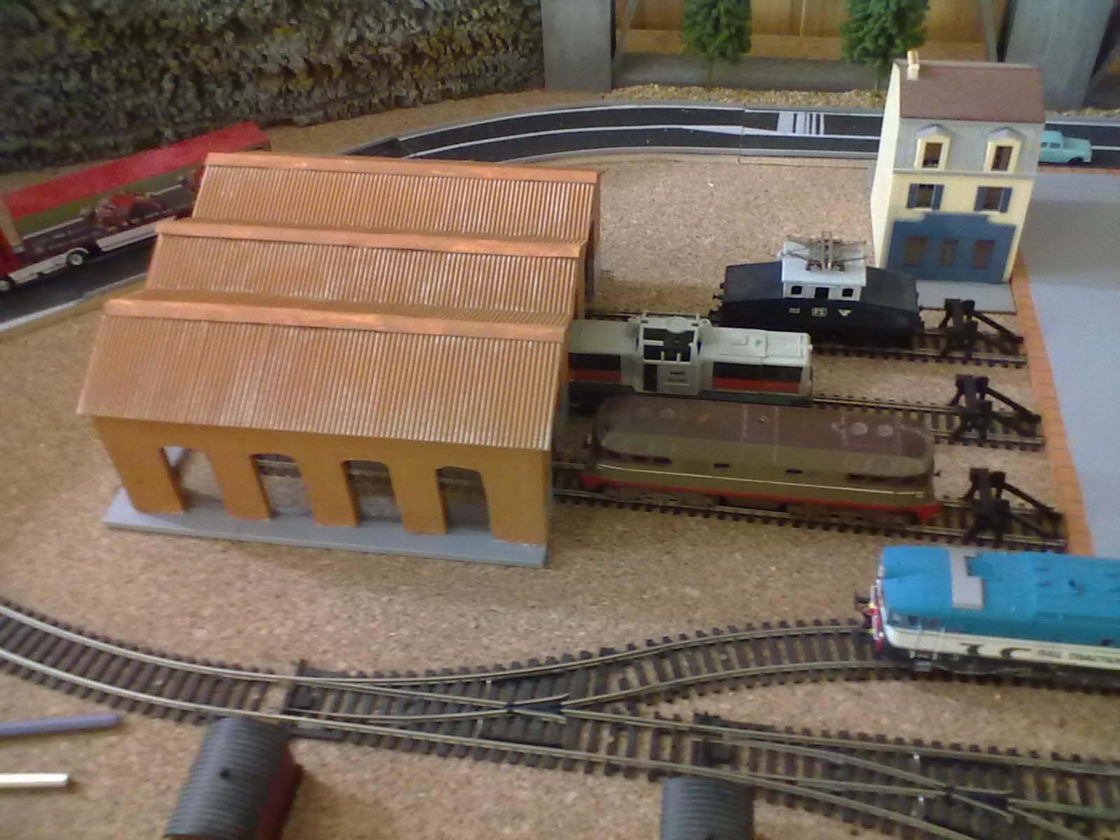

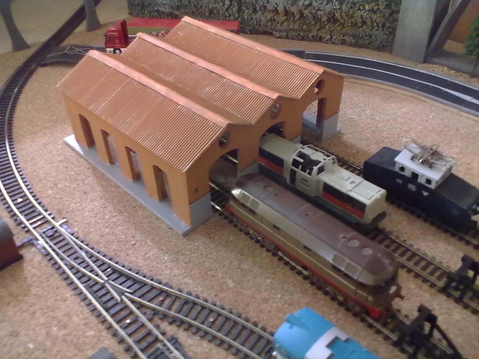

Una sola curiosità, la rimessa a tre vie , li è solo appoggiata ? Vedo i tre binari ma non vedo nessuna connessione con il resto del tracciato....

#65 Messaggio da scuderiroberto »
In effetti è solo una mia trovata: avevo delle vecchie loco (per gli esperti come voi sono ben riconoscibili) mal funzionanti e che risalgono ai miei 14 anni (wow, son passati ben 42 anni). Ho provato a digitalizzarle, ma con scarsissimo risultato.
Ho quindi creato un angolo che simulasse solo un museo.

#66 Messaggio da saverD445 »
Un ottima trovata :wink:
L'idea del museo mi piace... :cool:

#67 Messaggio da adobel55 »
Simpatica l'idea del museo.

#69 Messaggio da MrMassy86 »
Complimenti Roberto, ottimo lavoro :wink: Anche a me l'idea del muse piace parecchio :wink: visto che hai usato una rimessa io cercheri di collegarla al tracciato per giustificare come siano sati portati li i rotabili, come sono ad esempio il MFP di Savigliano o Pietrarsa, ma anche cosi è davvero bello :grin: Massimiliano :cool:

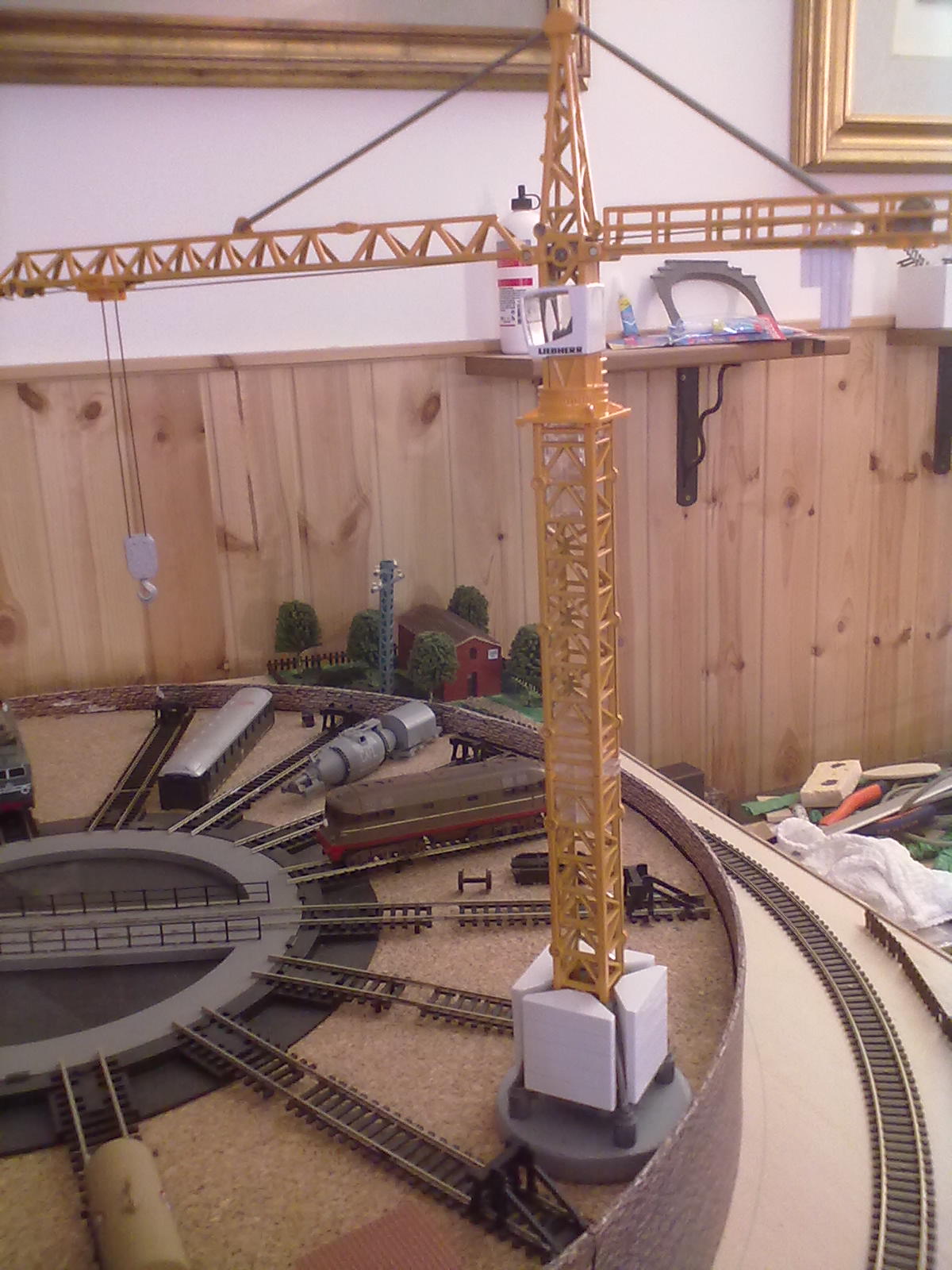

#71 Messaggio da scuderiroberto »

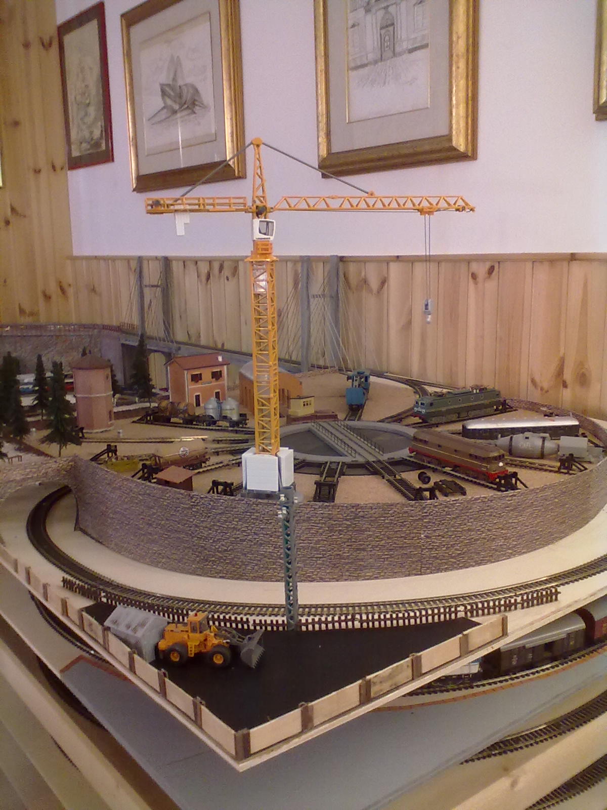

Non dedico molto tempo al mio plastico, ma saltuariamente i lavori fervono. Mi sono innamorato di questo accessorio che ho comprato ad un prezzo eccezionale per le sue caratteristiche: è tutto in metallo pressofuso, pesantissimo e, dicono, in scala perfetta 1:87.
222,52 KB
249,97 KB
L'ho inserito dove apparentemente si dovrebbe lavorare parecchio, anche perchè non mi vengono grandi idee.......
Vediamo che succede.

Re: Nuovo Plastico a Catania
#72 Messaggio da adobel55 »
Bella la gru, io penso che starebbe meglio nei pressi di una casa in costruzione, meglio un condominio a più piani,
#73 Messaggio da Egidio »
Complimenti per l' acquisto. E' davvero molto bella e di effetto. Per la sua collocazione valuterei meglio. L ' idea di Adolfo e' davvero da
considerare..... Saluti. Egidio. :cool:
#74 Messaggio da scuderiroberto »
In effetti pensavo di adoperare quell'area subito al di sotto della gru, dove potete vedere una ruspa e un casotto per gli attrezzi in simil-lamiera, e mettere un edificio in costruzione. Credo prenderò spunto da foto che ho trovato in una vostra presentazione: topic.asp?TOPIC_ID=10255
Vi terrò al corrente dei progressi.

#75 Messaggio da MrMassy86 »
Ottimo acquisto Roberto, la gru è davvero imponente :wink: Massimiliano :cool:
