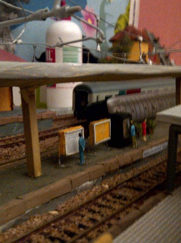

Piano piano, lentamente e con Mooooooolta pazienza procedo nel modulo stazione.... Siamo arrivati ormai al punto in cui bisogna lavorare di fino e inserire più particolari possibile.
In dettaglio ho realizzato dopo il mio ultimo intervento alcune cosucce simpatiche a iniziare dalle tabelle degli orari di partenze ed arrivi:
69,36 KB
In questa foto è possibile scorgere anche la catenaria (filo metallico 0,4 unito con solite graffette saldato a stagno), l'effetto generale è accettabile, anche se le foto ravvicinate sono impietose sulle saldature. Ma visto dal vero l'effetto mi soddisfa per cui.... va bene così :razz: (anche perchè mi han fatto diventare matto; la saldatura non è decisamente il mio forte.... [:I] )
67,16 KB

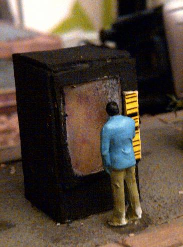

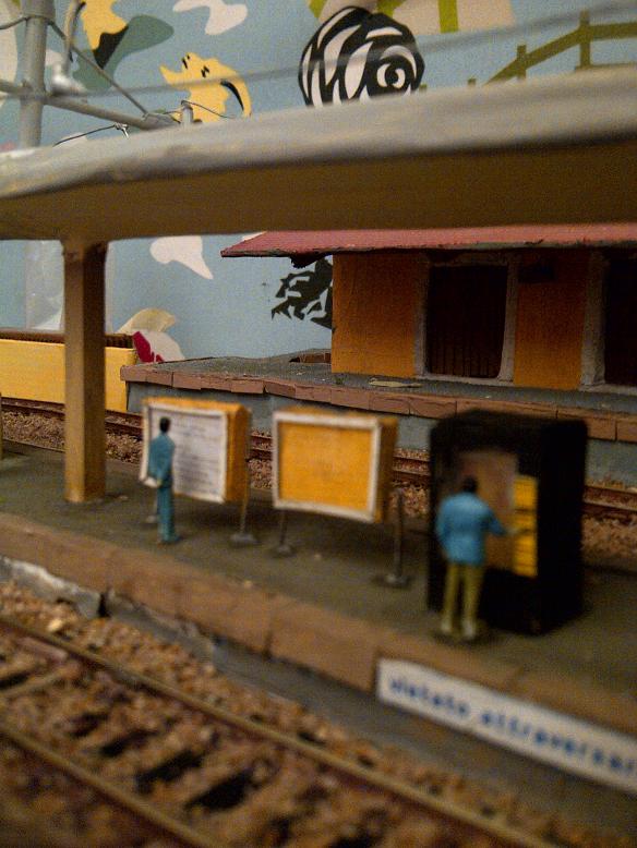

In questa immagine si scorge già il distributore automatico di bevande, che nelle prossime due immagini ho voluto cogliere più in dettaglio:
66,27 KB
32,09 KB
(sembra quasi l'avventore si sia appena fatto la pipì addosso :grin: :grin: ma essendo ancora tutto da "invecchiare" marciapiede compreso, me lo concedo :razz: )

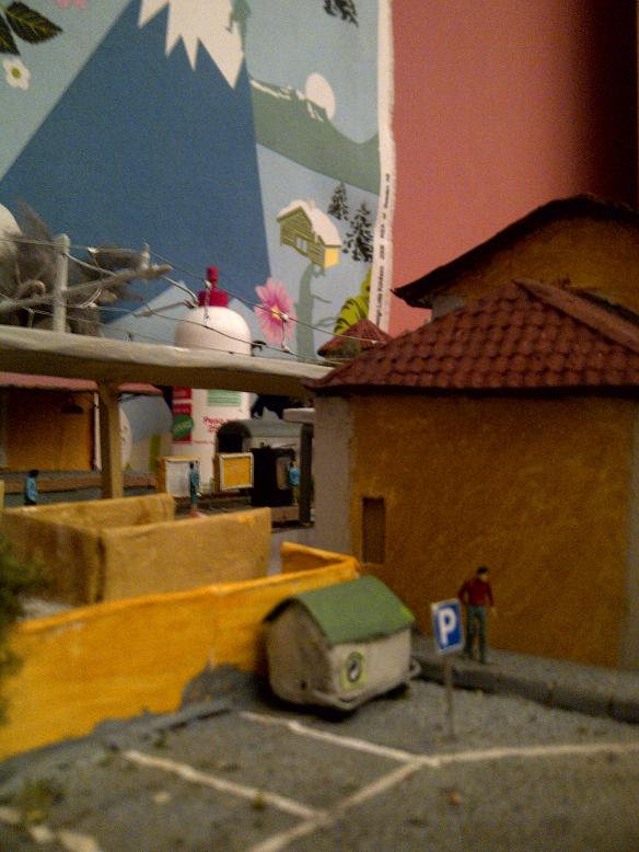

Infine un'immagine dal lato stazione con relativo cassonetto della differenziata che ambienta le foto con i particolari di cui sopra.
59,55 KB
Il distributore automatico l'ho realizzato come segue: due "scatole" una dentro l'altra realizzate con cartoncino semplice e "vetro frontale" con piccolo pezzo di acetato (ricavato da cartellina da ufficio), il bloco pulsanti è un pezzo di codice a barre di una confezione Noch :grin: :grin:

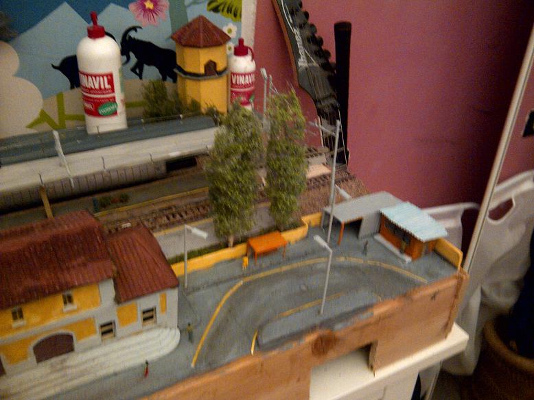

100,48 KB

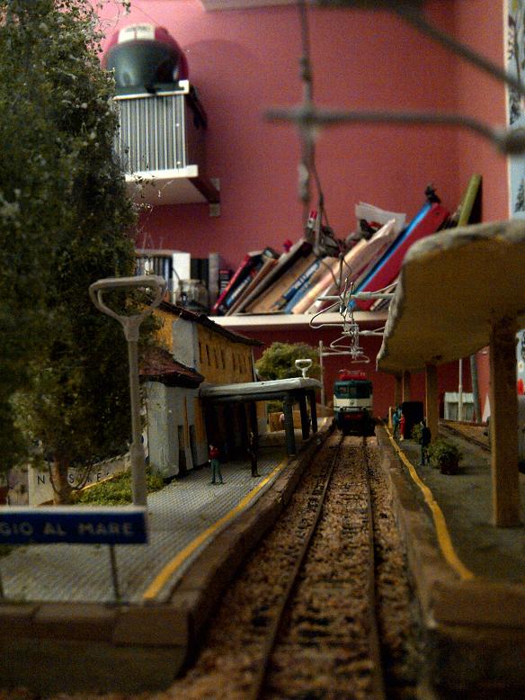

Ecco gli "alberelli". Trattasi di due pioppi (il terzo è in fase di realizzazione) che fungono da divisorio fra la zona stazione e la zona autobus.
67,27 KB
In questa immagine una vista d'insieme della zona autobus con la piccola fermata e la biglietteria di cui allego particolare:

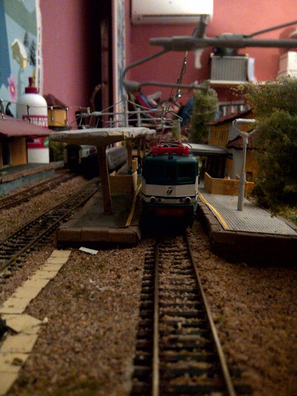

69,18 KB
79,97 KB
Scorcio stazione lato nord...
e lato sud...
74,9 KB
Diciamo che manca qualche aggiustamento, qualche particolare e un pizzico di invecchiamento e siamo quasi in porto!!!

Complimenti, davvero un bel lavoro, molto belle le piante :wink: Ciao Massimiliano :cool:

Bellissimi i due pioppi Eddy, complimenti :wink: :wink:

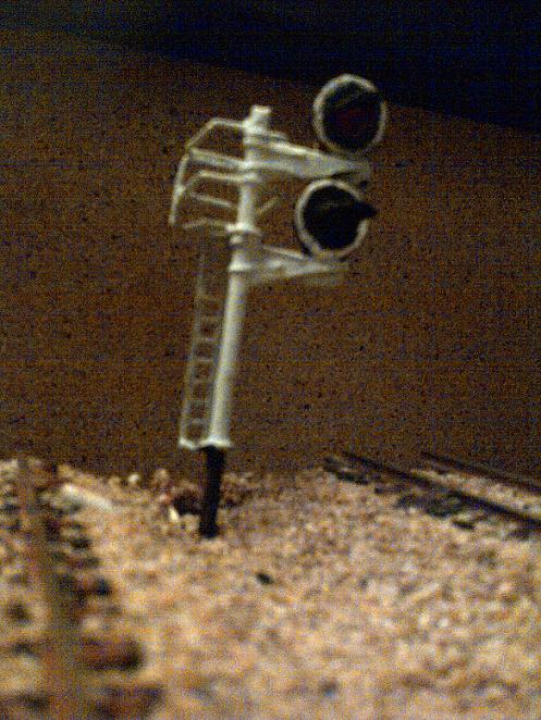

Il semaforo:
76,31 KB
L'inclinazione del semaforo è dovuta ahimè all'intervento pirata del gatto, alla prima occasione lo raddrizzo e via... :grin:
(ovviamente anche questo realizzato con: spiedino, due rondelle, 3 graffette, una scaletta di un set Auaghen,cartoncino e due pezzi del coperchietto delle lamette da barba bic :grin: )

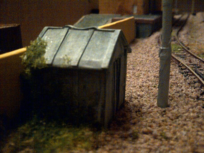

la baracca:
92,3 KB

Eddy, considerati i materiali "poveri" direi che, gatto a parte il semaforo sia venuto discretamente.

Grazie Rolando, ormai dei "materiali poveri" ho fatto la mia crociata personale [:o)]

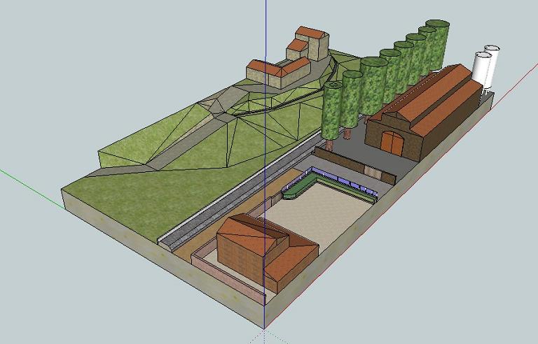

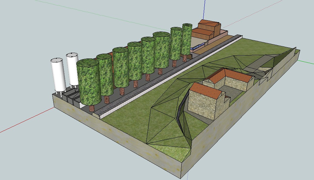

Come anticipato ho già iniziato il secondo modulo.
Vorrei fare però una premessa: nel mentre realizzerò questo modulo cercherò di fare anche i due semi-moduli per il passaggio dal doppio binario della stazione al binario singolo che riprodurrò.
Questo perchè apprezzo di più che un modulo largo 50cm non sia "riempito" solo dalla parte riguardante la ferrovia che, in HO, su doppio binario reputo troppo invadente.
Per questo i successivi moduli saranno tutti di un solo binario, salvo ovviamente quando mi verrà voglia di costruire uno scalo industriale o altro.
Credo poi il binario singolo mi alleggerisca parecchio in fase di progettazione soprattutto per i moduli in curva.
Detto ciò vi posto un paio di immagini relative al progetto 3D che ho realizzato con SketchUp.
118,91 KB
48,1 KB
Si tratta di uno scenary con una trattoria e un allevamento intensivo a valle della ferrovia e con una collinetta con una casa colonica a monte.
(ovviamente il progetto è solo per avere uno spunto 3D per la realizzazione)
Cosa ne pensate?

Progetto molto interessante, avanti cosi e buon lavoro :wink: Ciao Massimiliano :cool:

Aspetto di vedere le prime foto del modulo. Il progetto e' molto buono e la scenografia e' gradevole. :cool: :cool: Saluti. Egidio. :cool:

bello lo schizzo per il secondo modulo Eddy, non vedo l'ora di vedere i suoi primi sviluppi :wink: :wink: :wink:

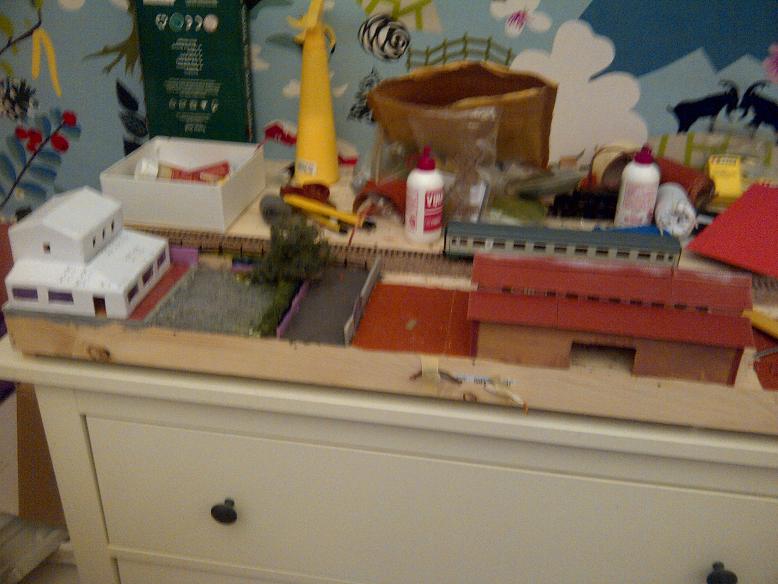

#75 Messaggio da eddy john »
Scusate la latitanza, ma fra impegni di lavoro e quelli sportivi ho avuto poco tempo per "costruire".
Ad ogni modo mi sono portato un pochino avanti realizzando la struttura (elettrificandola subito definitivamente, al contrario del primo modulo dove ho perso molto tempo per recuperare un errore iniziale) e costruendo i primi due edifici.
57 KB

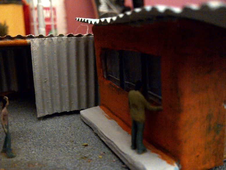

Questa è una visione d'insieme dove hanno già preso forma la trattoria (con recinzione e siepe annesse) e l'allevamento.

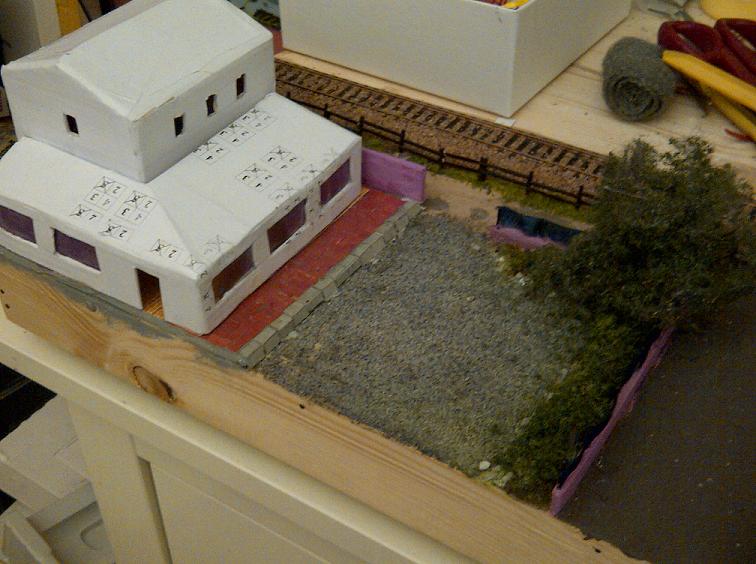

65,67 KB
Questa la trattoria. Mi fa molto piacere poter dire che il pavimento in cotto (realizzato con cartoncino e colorato) lo ha dipinto e realizzato mia moglie, ed è molto bello poter condividere questi momenti.
All'interno delle finestre ho già realizzato le tende (gentile concessione dell'imballaggio dell'uovo pasquale :grin: ) e sono in attesa dei tavolini e sedie acquistati sulla baia...

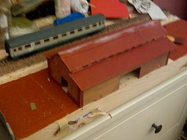

38,74 KB
L'allevamento l'ho realizzato un pò più corto rispetto al progetto perché voglio inserire anche una di quelle fosse per il compostaggio dello sterco e se rimane posto un piccolo capanno per un trattore.
Ovviamente mi scuso per la qualità delle foto ma le ho fatte in corsa per poter testimoniare l'avanzamento lavori... [:I]
I materiali sono sempre gli stessi (cartone pizza per struttura edifici e muretti) ad eccezione delle lastrine per il tetto Auaghen che ho voluto provare sull'allevamento ma che non mi soddisfano granché a dire il vero ed alla recinzione della noch.
Asfalto in carta vetrata, stradina fangosa fatta con semplice impasto di gesso e vinavil e poi colorata.
Albero e siepe realizzati col solito sistema. (fra l'altro nella foto della trattoria in alto a destra è visibile la paglietta di acciaio che utilizzo per le chiome).
Devo dire che il primo impatto è abbastanza fedele al progetto e mi soddisfa. :cool:
