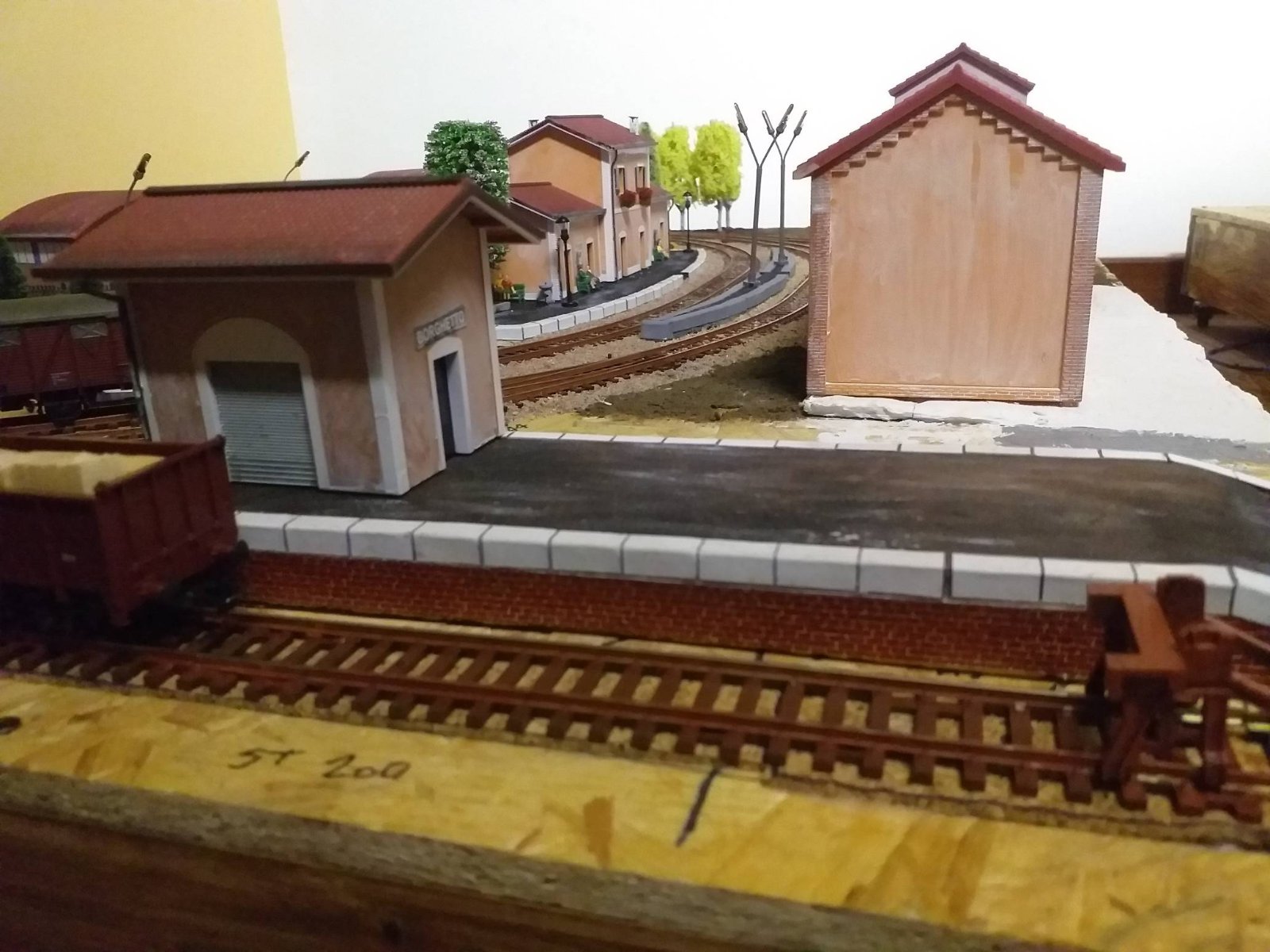

Mini plastico 120 x 110
Messaggi: 14377
Re: Mini plastico 120 x 110
#51 Messaggio da Egidio »
Ben fatto, complimenti. Saluti. Egidio. [51]

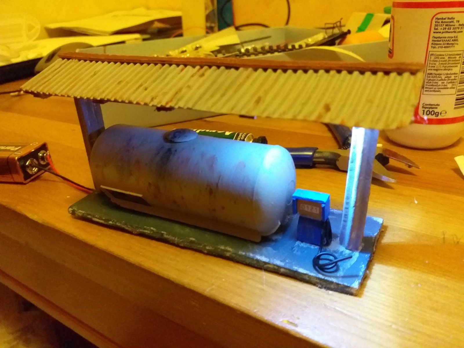

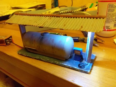

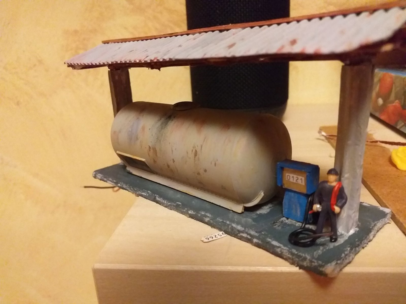

In questo periodo ho provato a fare un punto di rifornimento gasolio per la loco diesel.
Lavoro molto artigianale e approssimativo, utilizzando materiali economici.
Per la copertura ho utilizzato il cartoncino ondulato delle merendine.
Il bombolone è recuperato da un carro lima risalente alla mia infanzia completamente inutilizzabile.
Per il distributore di gasolio ho utilizzato dei legnetti, incollati tra loro. Il tubo invece è un cavo elettrico da 0,14mm.
A dire la verità non mi soddisfa molto [101] , ma provo a fare esperienza.
Un saluto a tutti.
Gianni

#58 Messaggio da FrancoV »
Non è che nella realtà queste strutture siano molto più elaborate o si presentino molto meglio .... continua così.
Messaggi: 14377
#59 Messaggio da Egidio »
Tutto sommato hai svolto un discreto lavoro. E come hai detto tu ti vale come esperienza. Ed anche quella e' molto importante sai.....

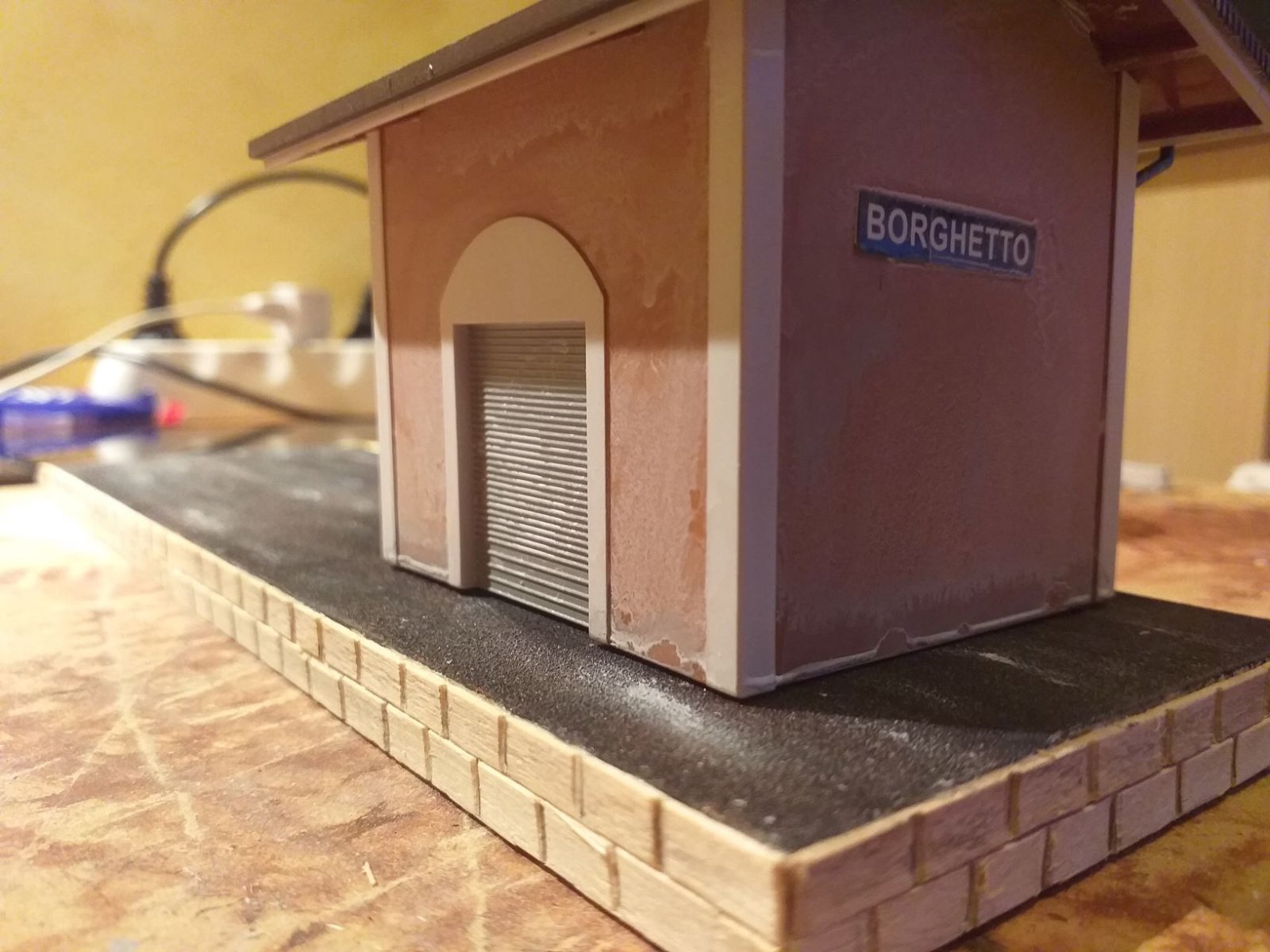

Buongiorno a tutti,
stò realizzando la piattaforma per lo scarico merci.
Come al solito ho usato la carta vetrata colorata di nero per simulare l'asfalto.
Per simulare i mattoncini sul bordo, invece del cartoncino, ho pensato di utilizzare delle stecche di legno che si usano per mescolare.
Secondo voi l'esperimento può andare?
Gianni

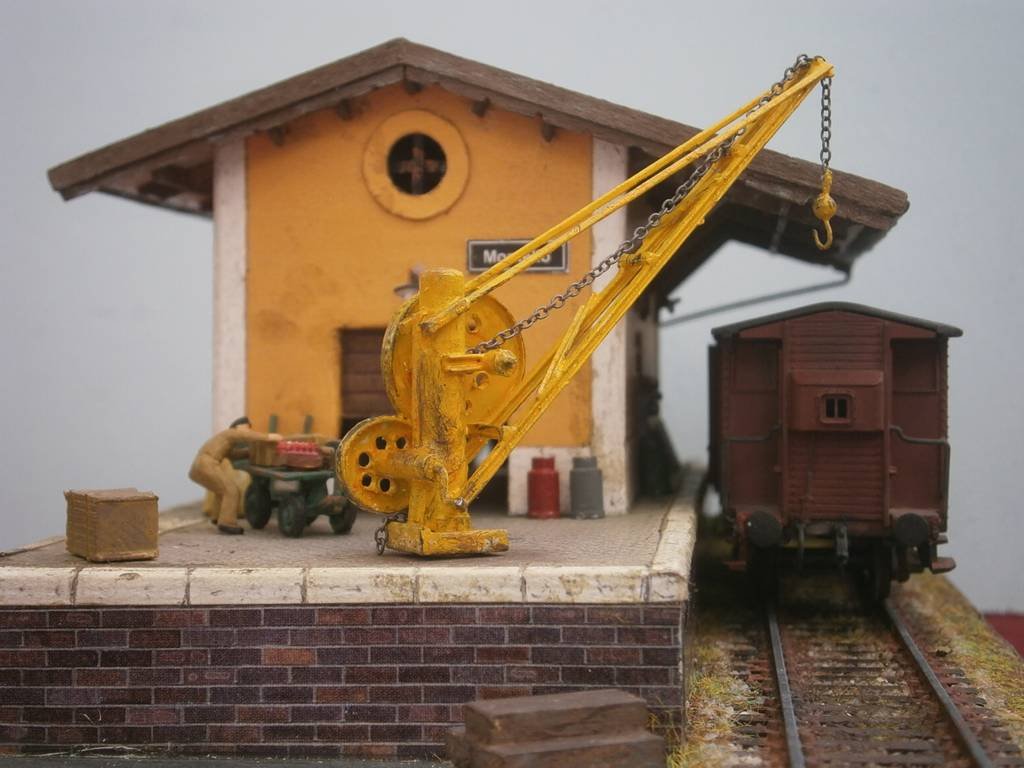

#64 Messaggio da adobel55 »
Carino il Magazzino Merci.
Per i mattoni sotto mi sembrano un po' grandi poi mancano quelli a bordo che sulla parte asfaltata.
L'altezza del piano di carico è corretta ?? Mi sembra un po' basso ma forse è un effetto ottico.
Ti allego una mia realizzazione come esempio.
Messaggi: 15821
#65 Messaggio da MrMassy86 »
D'accordo co i consigli che ti ha dato Adolfo :)
Come materiale per realizzare i mattoncini ti consiglierei il Forex che si puo lavorare ed incidere, il legno lo userei per altre cose, in alternativa visto che la base è pronta potresti provare la gomma crepla, è una gomma facilmente lavorabile, basta un lapis e poi la incolli al posto del legno.

Grazie mille per i consigli. Provvederò a migliorare. L'altezza del piano carico è di un centimetro, farò una prova con il carro sui binari per verificare se va bene.

In questi giorni ho tentato di fare la versione 2 del piano di carico. Non avendo forex e carta crepla ho utilizzato il cartoncino della scatole delle brioche dei miei figli. Ne ho in abbondanza :lol: .
Spero.che sia meglio della versione precedente.

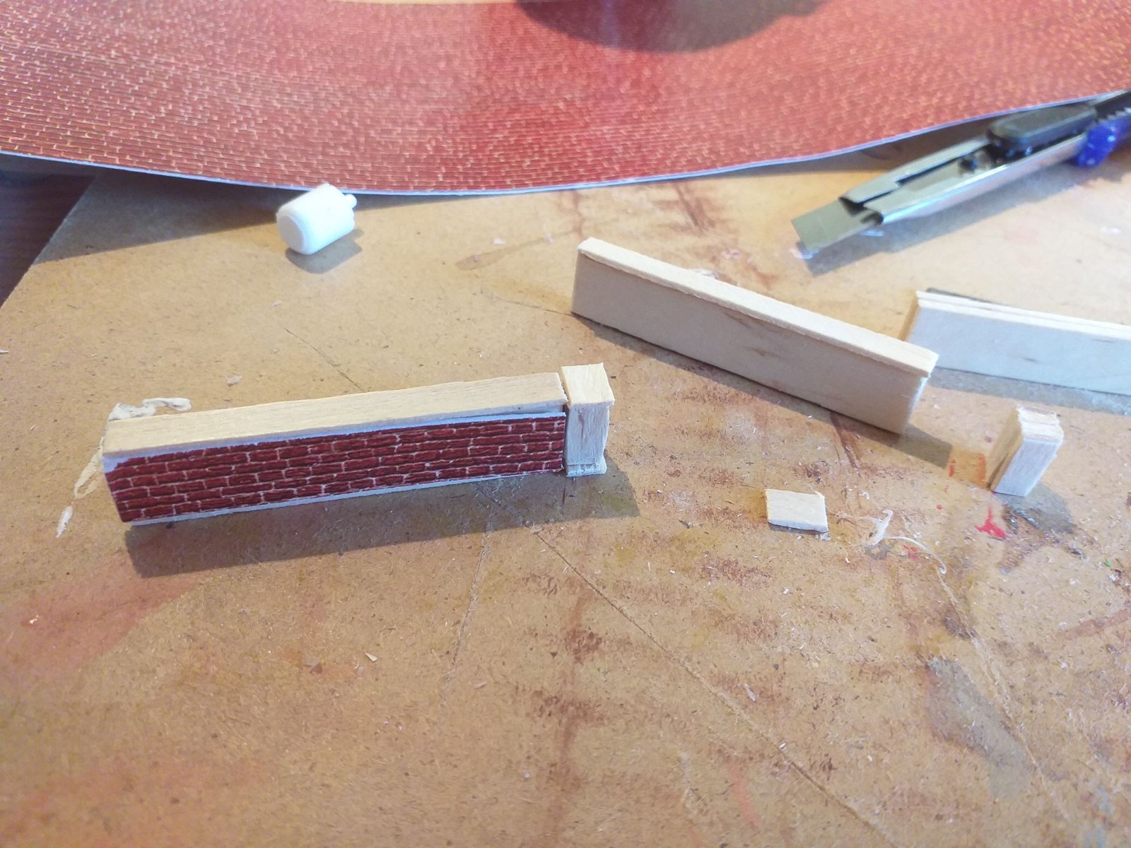

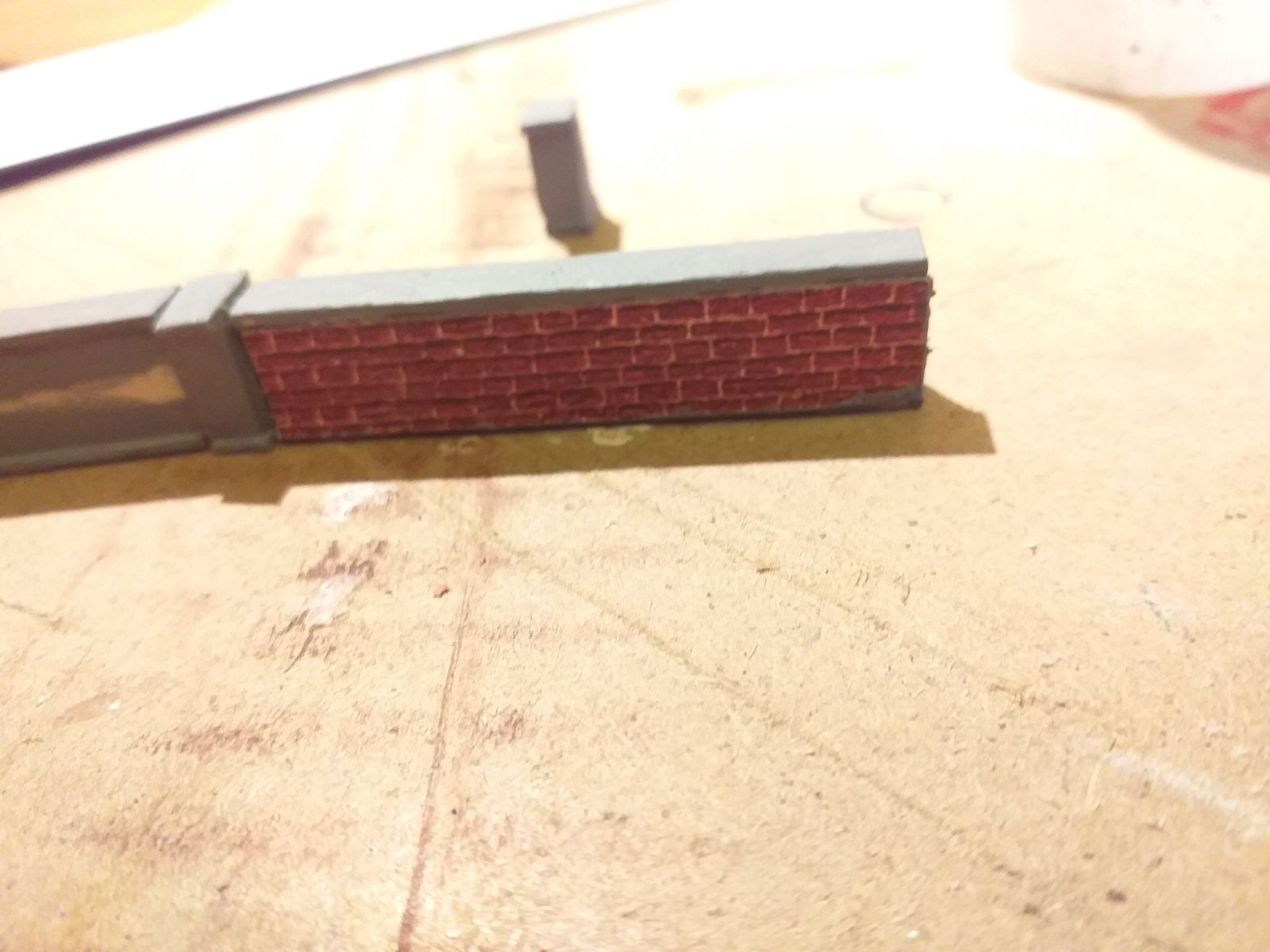

#75 Messaggio da giannilucarino »

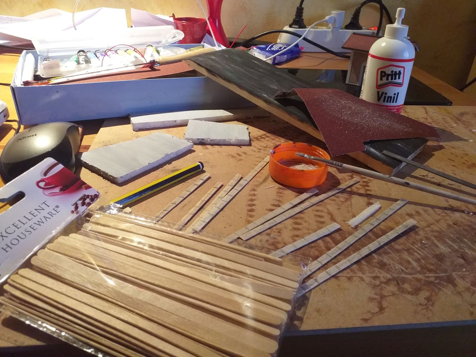

Prove di costruzione muretto da inserire a margine strada.
Gianni
