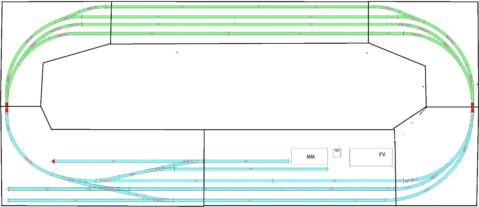

Per la circolazione propongo:
Primo binario da sinistrastra verso destra
Secondo binario da destra verso sinistra
Terzo binario eentrambi i sensi
Per le attività di sgancio e aggancio carri da e verso il MM userei sempre il terzo binario.
Il tracciato mi piace e permette buone manovre e alternanza treni.
Inoltre vedo la possibilità di effettuare anche treni da punto a punto, cioè un treno parte dalla stazione nascosta e arriva alla stazione a vista, si ferma e dopo un po' torna indietro verso la stazione nascosta.
Una domanda, come intendi dividere i moduli ?
Io vedo solo la possibilità di sezionarlo longitudalmente a metà nella separazione dello scenario.
Il MM merci lo sposterei sul tronchino opposto e utilizzerei un binario per un eventuale treno come stazione di testa, chiaramente è una mia a idea.

per la circolazione e un suggerimento il tuo o in realtà' funziona cosi'?
buona idea del punto a punto, mi fa piacere che ti piace il tracciato e delle tue considerazioni, lo scalo puo' rispecchiare qualcuno reale?
La divisione dei moduli la voglio fare cosi:
ovviamente adesso sempre abbozzato, ma sicuramente li progetterò' alla perfezione.
grazie
Catello

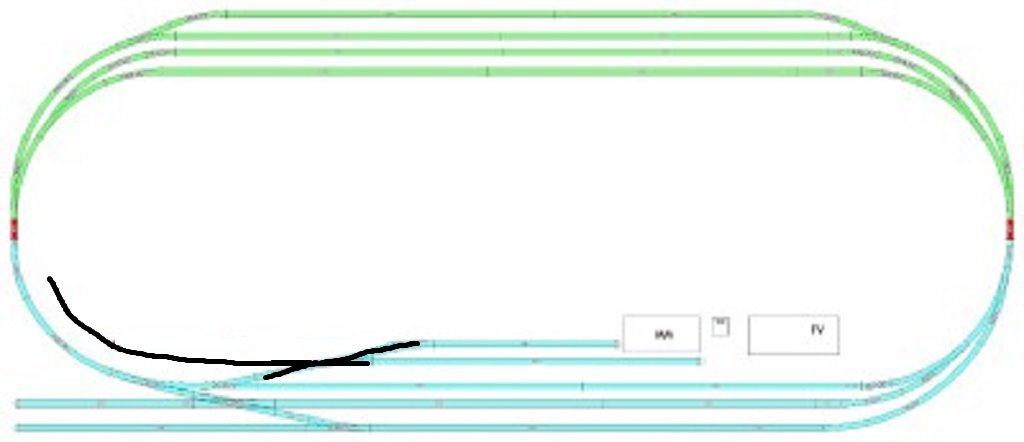

Bel progetto Catello, mi piace :)
Unica piccola variazione farei lo scalo cosi
Cosi puoi fare tutte le manovre in sicurezza su entrambi i binari senza invadere la linea principale :wink:
Per quanto riguarda la circolazione essendo a binario unico è indifferente, l'importante è indicare il binario di corretto tracciato, vedendo il progetto direi più il primo che il secondo, quindi in caso di transito e senza precedenza il treno passa su quel binario indistintamente se viene da destra o sinistra, gli altri due binari fungono da incrocio e sosta, spero di essermi spiegato [101]

Il mio era un suggerimento, nella realtà funziona come ha spiegato Massy.
A linea unica stabilire un binario di corretto tracciato che di solito è quello più lineare, gli altri si usano per incrocio o sosta.
