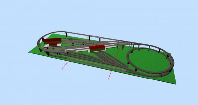

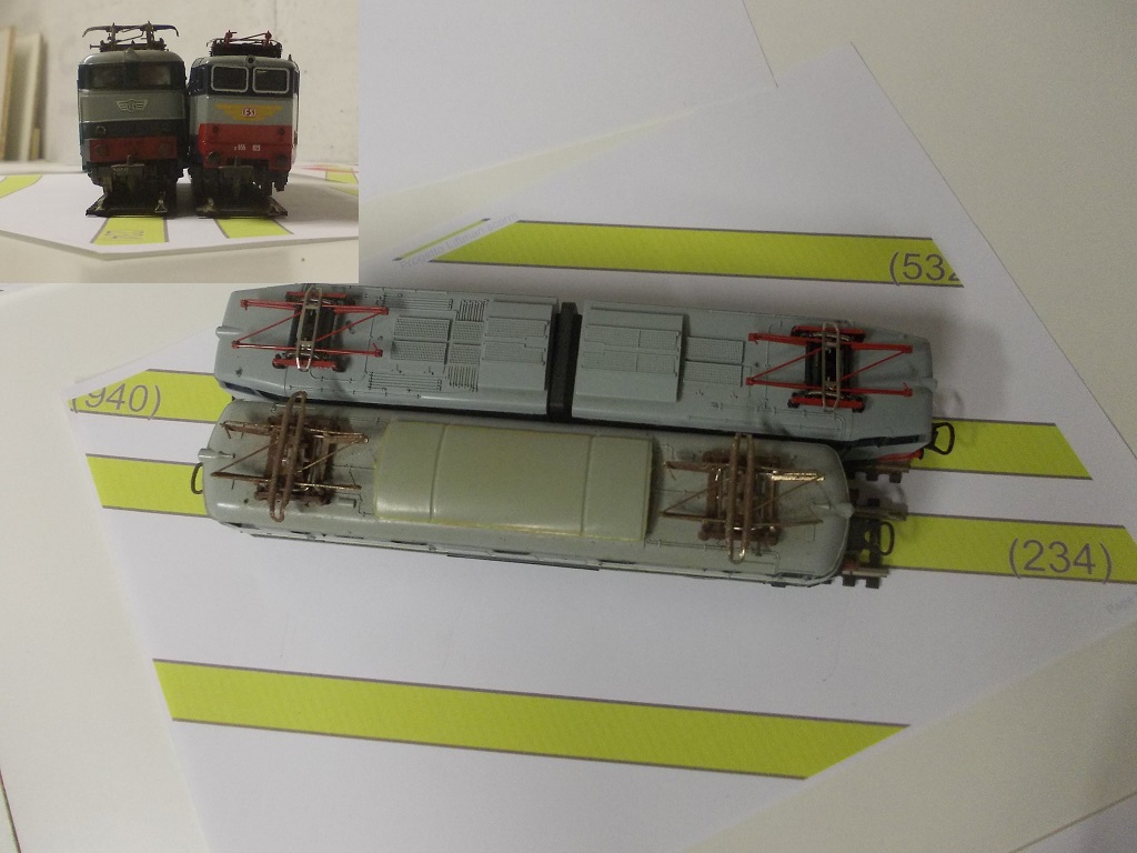

cf69 ha scritto:Rolando quell'interbinario è un pò strettino, ma potrebbe bastare, scarm disegna i binari in 3d completi di massicciata e nei tratti da te evidenziati questa si sovrappone.
Questo accade quando nel progetto, per cercare di salvare capra e cavoli, si utilizzano i deviatoi senza distanziarli per come la geometria del fabbricante prescriverebbe.
Si sa, lo spazio per i plasticisti è un gran tiranno, per essere sicuro al 100% è sempre meglio stampare su carta in scala 1:1 (vedo che lo hai già fatto), il tratto incriminato e poggiarci su dei binari.
Il solo fatto di poterli vedere e toccare con mano, più qualche prova con i tuoi rotabili più lunghi e/o più larghi fugherà i dubbi.
Nulla vieta di rimettere mano al progetto ed "aggiustare" la simmetria dei binari paralleli, con l'ausilio di qualche tratto di flessibile sagomato in modo da raccordare i deviatoi.
MrMassy86 ha scritto:Avevo anch'io notato in fase di progettazione che quei due punti avevano i binari molto vicini, come detto da Fabio conviene fare delle prove con i binari toccando con mano, normalmente un po' di gioco con i flessibili si può ottenere e magari si riesce a distanziare un po' i due binari, se noti problemi come dice Fabio si può rivedere il progetto, lui è sicuramente più esperto di me ed una soluzione la trova di sicuro :D
Grazie ad entrambi! quando avrò in mano i binari vedrò perfettamente se c'è il problema, fosse anche solo estetico (solo per la parte in superficie) verdò come risolverlo, l'importane è non dare per scontato che tutto vada bene perchè c'è un disegno.
Rolando sono perfettamente d'accordo, controlla con mano quando avrai i binari, anch'io alcune varianti al mio progetto le ho fatte con i binari sottomano migliorando raggi ed interbinari che sul progetto sembravano ok, invece sul piano non mi convincevano :)

Criss Amon ha scritto:La geometria di riferimento deve essere quella LIMA del 1977: l'interbinario lo stabiliscono due raggi base di curva: 36 cm e 43 cm. Dal centro dei binari l'interbinario deve essere 7 cm, dalle estremità delle traversine deve essere 4 cm perché se non ricordo male le traversine sono larghe 3 cm.
4 cm in scala sono circa 4 metri (3,48) e nella realtà l'interbinario è 2,12 metri, in scala 2,43 cm.
Ciao!!!
in curva il problema non credo esista ci sono + di 4 cm), e in rettilineo in teoria basterebbero il minimo indispensabile per non far toccare i vagoni.
Penso che 3 cm di distanza, presa fra le traversine dovrebbero bastare, però verifica l'interferenza ai raccordi retta-curva! Non si sa mai!!!
Ciao!!!

in effetti stanno "strettini" :roll:

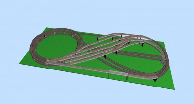

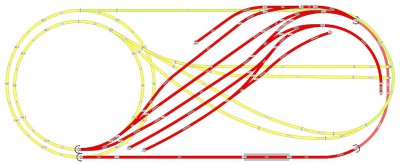

#55 Messaggio da MrMassy86 »
liftman ha scritto:in effetti stanno "strettini" :roll:
Effettivamente lo spazio è davvero poco, i treni strusciano tra loro, su scarm sembra che ci sia più spazio :evil:
Mi sono messo al pc e ti ho rivisto il progetto cercando di avere più spazio tra i binari sia nella stazione principale che in quella ombra che ho rivisto completamente perché come era progettata prima non riuscivo a rifarla, ora la stazione ha due binari passanti e due tronchi per treni reversibili.
Alla stazione superiore, mantenendo la solita impostazione ho rivisto gli interbinari migliorandoli un po' tutti, ho aumentato anche la distanza tra il 1° e 2° binario per inserire un marciapiede più generoso, considerando come era prima anche il marciapiede sarebbe stato minuscolo e sono riuscito ad inserire il tronchino classico del MM in alto, quindi tutto la parte bassa può rappresentare uno scalo di smistamento e volendo potresti rivederlo come un ipotetico raccordo industriale :wink:
Progetto Liftman.zip
Età: 68
Re: plastico di liftman
#56 Messaggio da C_A »
Massimiliamo mi pare che ci siamo!! Rolando può essere contento! Infatti hai posto i punti di raccordo retta-curva dove ci sono gli scambi, e lì due treni non possono incrociarsi! Ciao!!! [264]

#57 Messaggio da liftman »
MrMassy86 ha scritto: Mi sono messo al pc e ti ho rivisto il progetto cercando di avere più spazio tra i binari sia nella stazione principale che in quella ombra che ho rivisto completamente perché come era progettata prima non riuscivo a rifarla, ora la stazione ha due binari passanti e due tronchi per treni reversibili.
Benissimo, mi hai tolto un ingrato lavoro di riadattamento in corso d'opera, anche se probabilmente strada facendo magari mi verrà in mente qualche divagazione dal progetto.

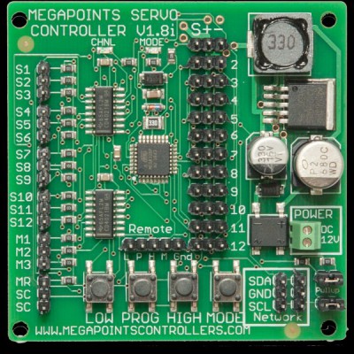

Ritiro su la discussione per avvisare che non sono (ancora...) morto, sono passati 4 mesi ed ancora devo iniziare a muovere le mani...
Nel frattempo, oltre agli immancabili problemi di vario tipo che non mi danno tregua, cerco di compilare una sorta di lista della spesa (pure per avere un miimo di idea di cosa andrò a spendere nell'immediato), e di cose da fare, oltre ad idee e tutto quello che mi passa per la mente.
Per questo, al solito la strana coppia (google e youtube) è il mio amico più fidato. 👌😜
Nelle mie varie scorribande, oltre agli utilissimi post del Doc sui servo e come farli muovere, ho trovato quella che credo sia una validissima alternativa agli ESU switch pilot servo. L'oggetto sarebbe questo: (chi lo conosce?)
costa grosomodo il doppio dell'ESU, ma a differenza di quest'ultimo accetta 12 (invece di 4) servo e relativi pulsanti o interruttori, permette di creare itinerari (3) e in pratica se non si hanno particolari esigenze, attacchi i cavetti (nessuna saldatura) e funziona subito. La stessa ditta produce altre cosine interessanti, ma magari faccio una mini -recensione nella sezione dedicata (ovviamente una recensione del sito...).
Per chi ha premura di sapere tutto:
il sito: https://megapointscontrollers.com/wp1/shop/
il canale YT: https://www.youtube.com/channel/UC9QZO4 ... fZLZ4Bqxfw
come funziona il megapoint servo controller:
e il minipanel:

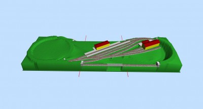

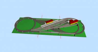

#60 Messaggio da MrMassy86 »
Rolando molto interessante :wink:
Visto che sei ancora in fase di studio e siccome non ricordo se il plastico intendevi farlo in analogico o digitale, eventualmente dai un'occhiata a questo progetto realizzato per un altro utente del forum seguendo l'idea del tuo se puo darti ulteriori spunti, qui considera ci sono due cappi mentre nel tuo no ed è leggermente più grande in lunghezza(30 cm) :wink:
Progetto liftman2.zip

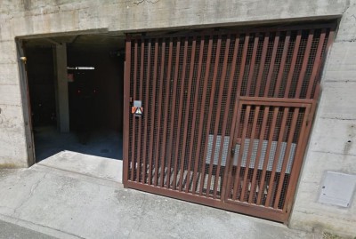

AGGIORNAMENTO (per quanto riguarda i VVFF):

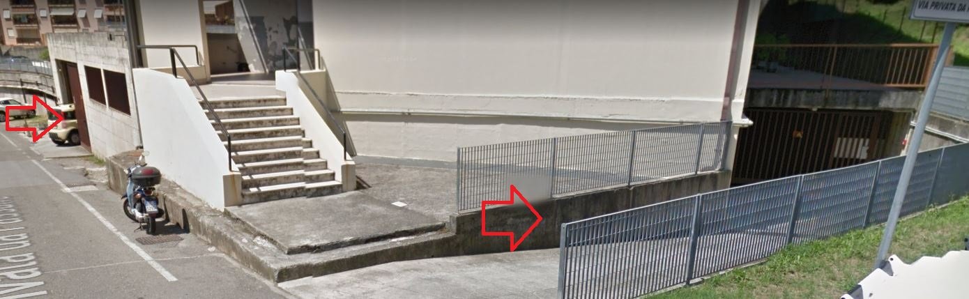

Ho parlato stamani con l'amministratrice del condominio e con il geometra della ditta che sta facendo gli adeguamenti nel condominio, e la cosa è relativamente migliore di quanto si prospettasse.
Intanto non c'è più l'urgenza, anche perchè l'eventuale ispezione riguarda un'altra parte dei garages (ci sono 2 zone distinte con accessi separati, vedi immagine sotto) quindi ho tutto il tempo per organizzarmi, farmi fare dei preventivi, e far fare il lavoro con relativa calma. Ovviamente dovrò "digerire" l'esborso, che mi brucia anche perchè sono 2 anni che ho fatto installare una porta basculante che in pratica dovrò buttar via, e magari pagare pure qualcuno che la porti via per mio conto..
Questo invece è il cancello che abbiamo dovuto buttare nel cesso per non meglio precisati motivi (doveva essere almeno 4,50 metri...) mah..
