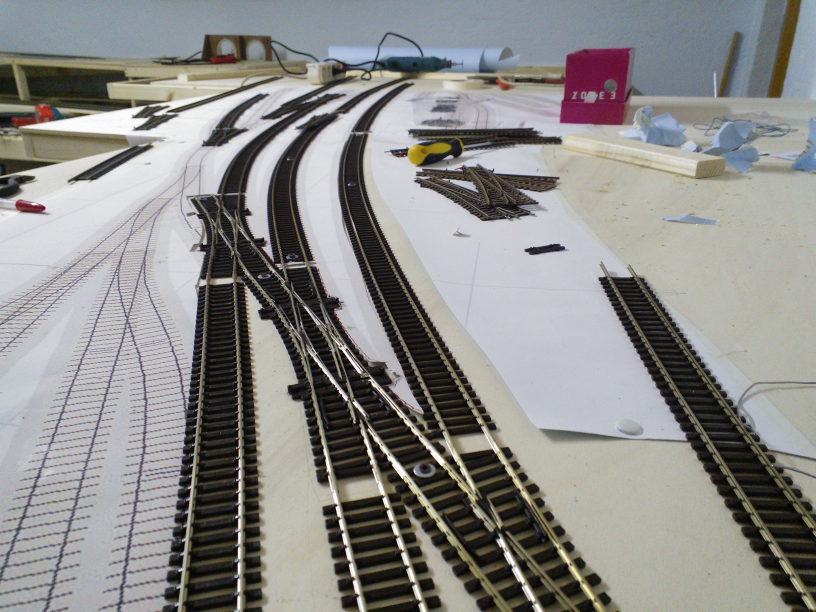

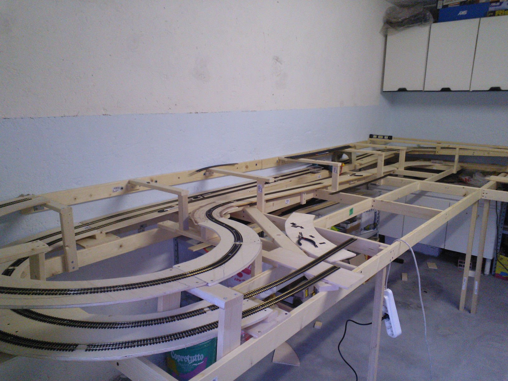

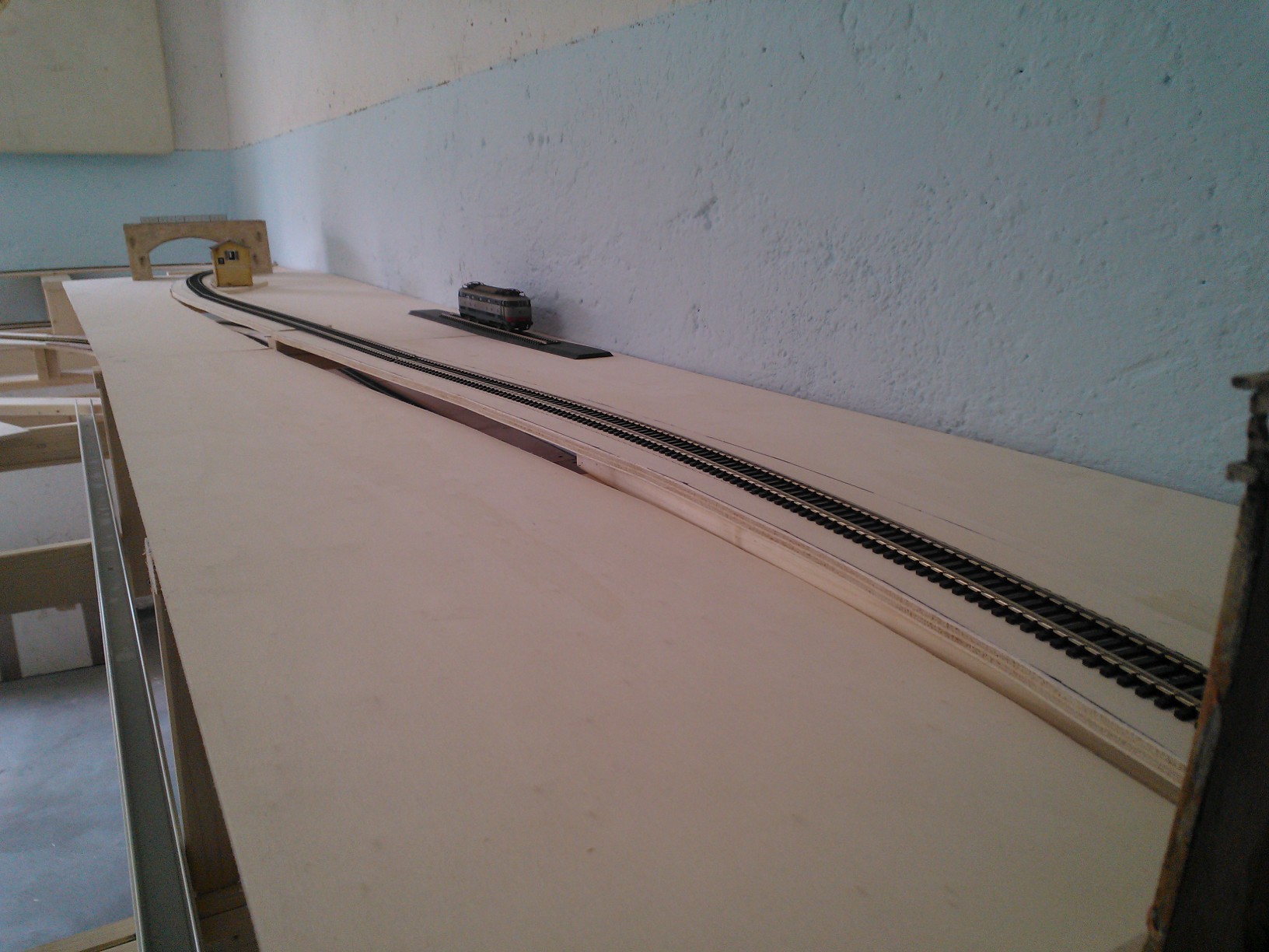

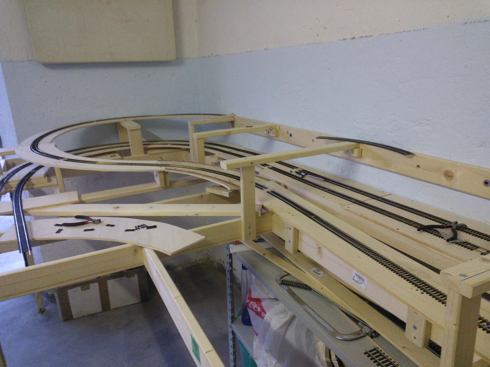

Ciao a tutti, dopo tantissime fatiche :cool: (credo di essere diventato piu'bravo di Geppetto!!! :grin: ) sono riuscito a finire anche il telaio della parte opposta alla stazione che si suddividera' con una linea termica sulla parte superiore
(domani metterò le foto)mentre la doppia linea scomparirà quasi subito
dopo l'uscita dalla stazione per poi riapparire al piano inferiore avendo cosi una bella linea da parata.

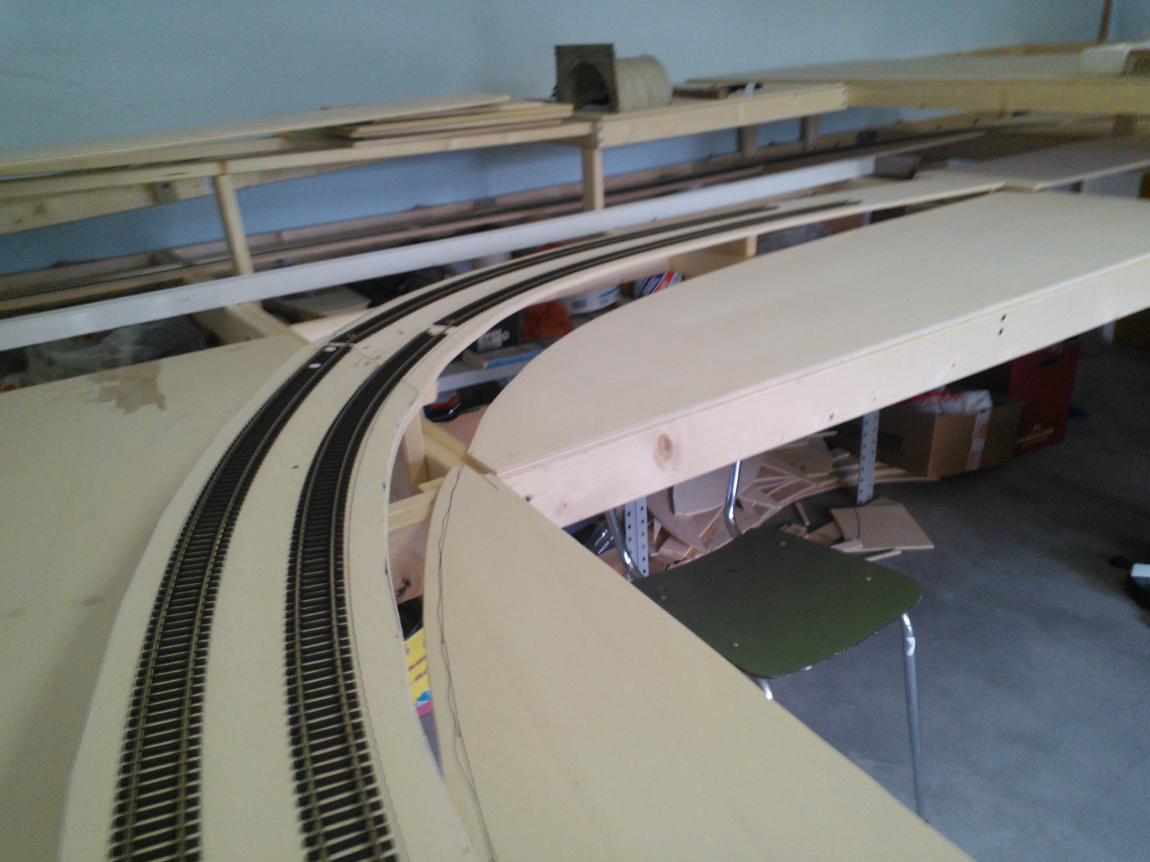

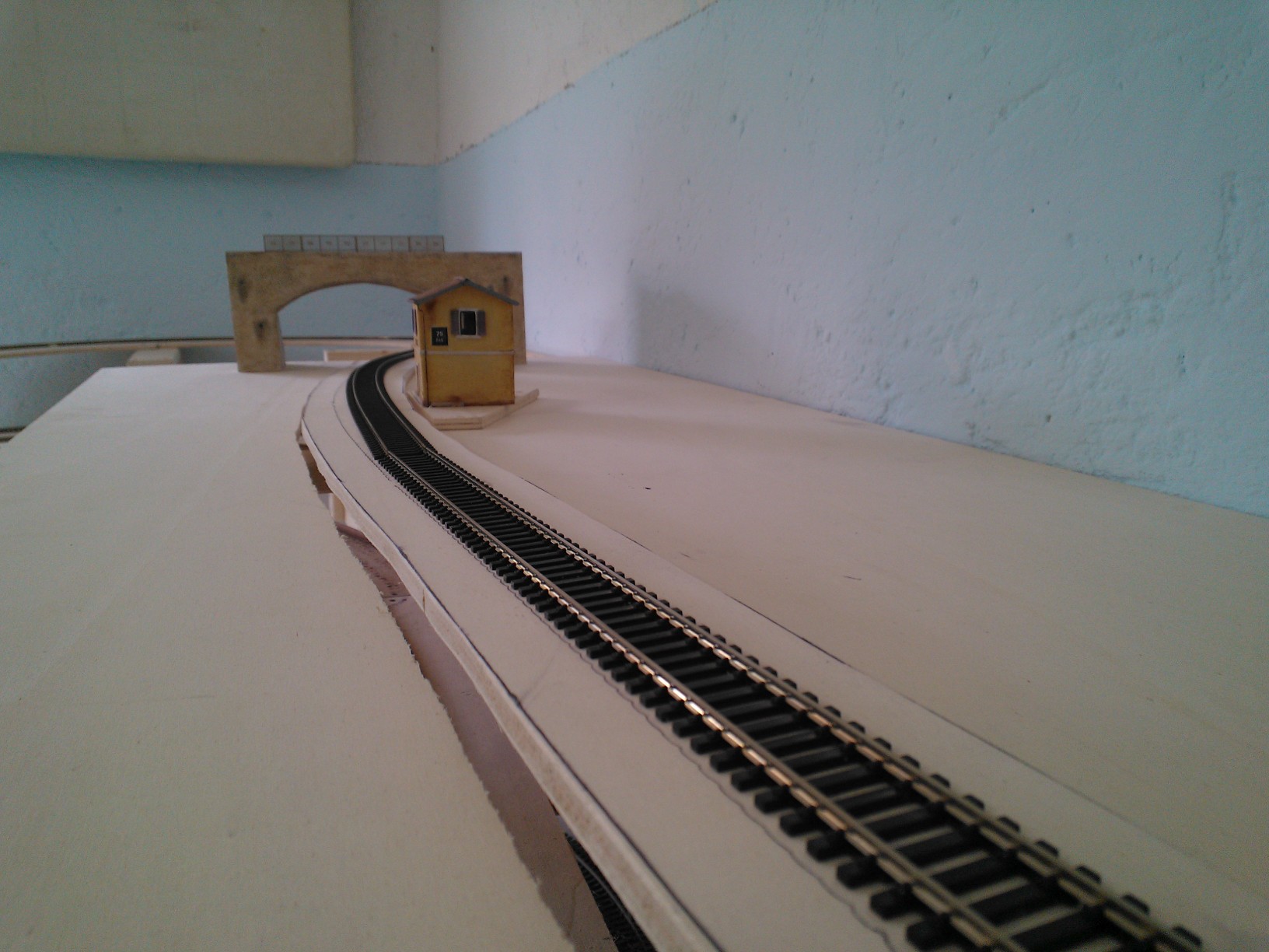

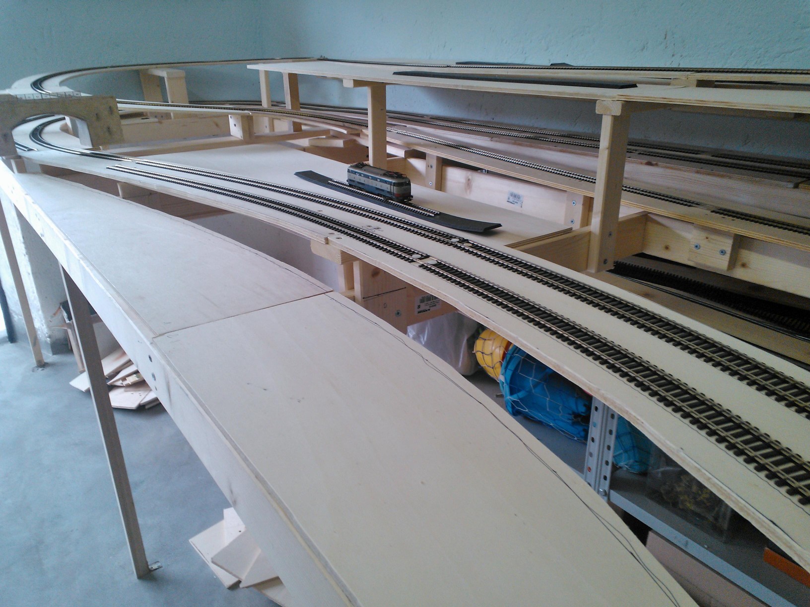

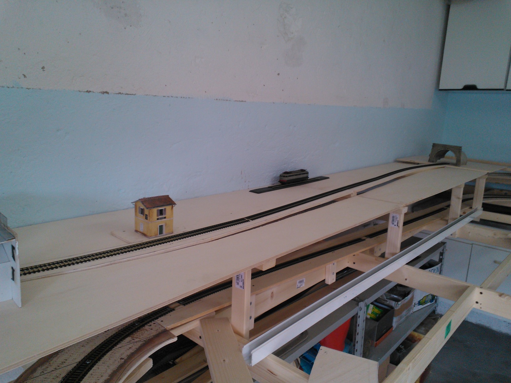

Ciao a tutti e grazie per i complimenti! Aggiungo qualche foto di come verra' la linea superiore a un binario, è tutto ancora in altomare ma sono convinto che verra bella!

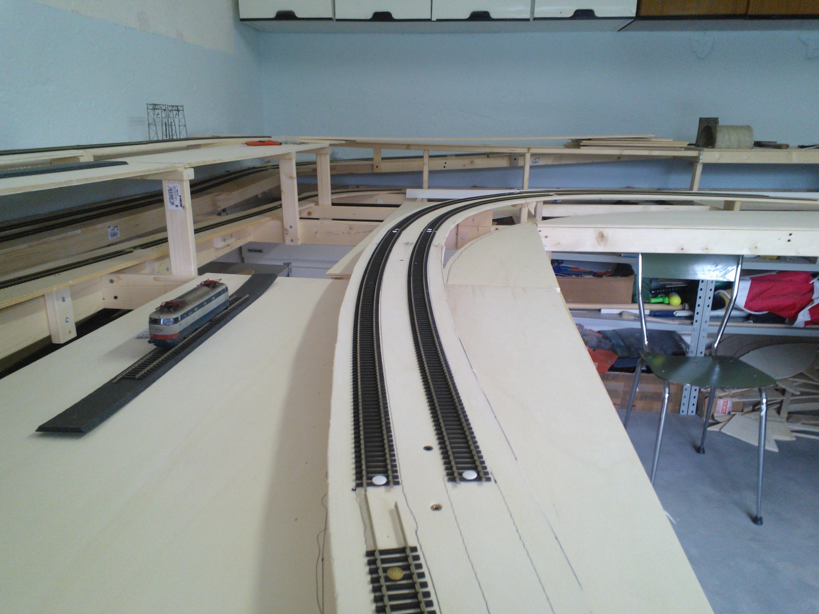

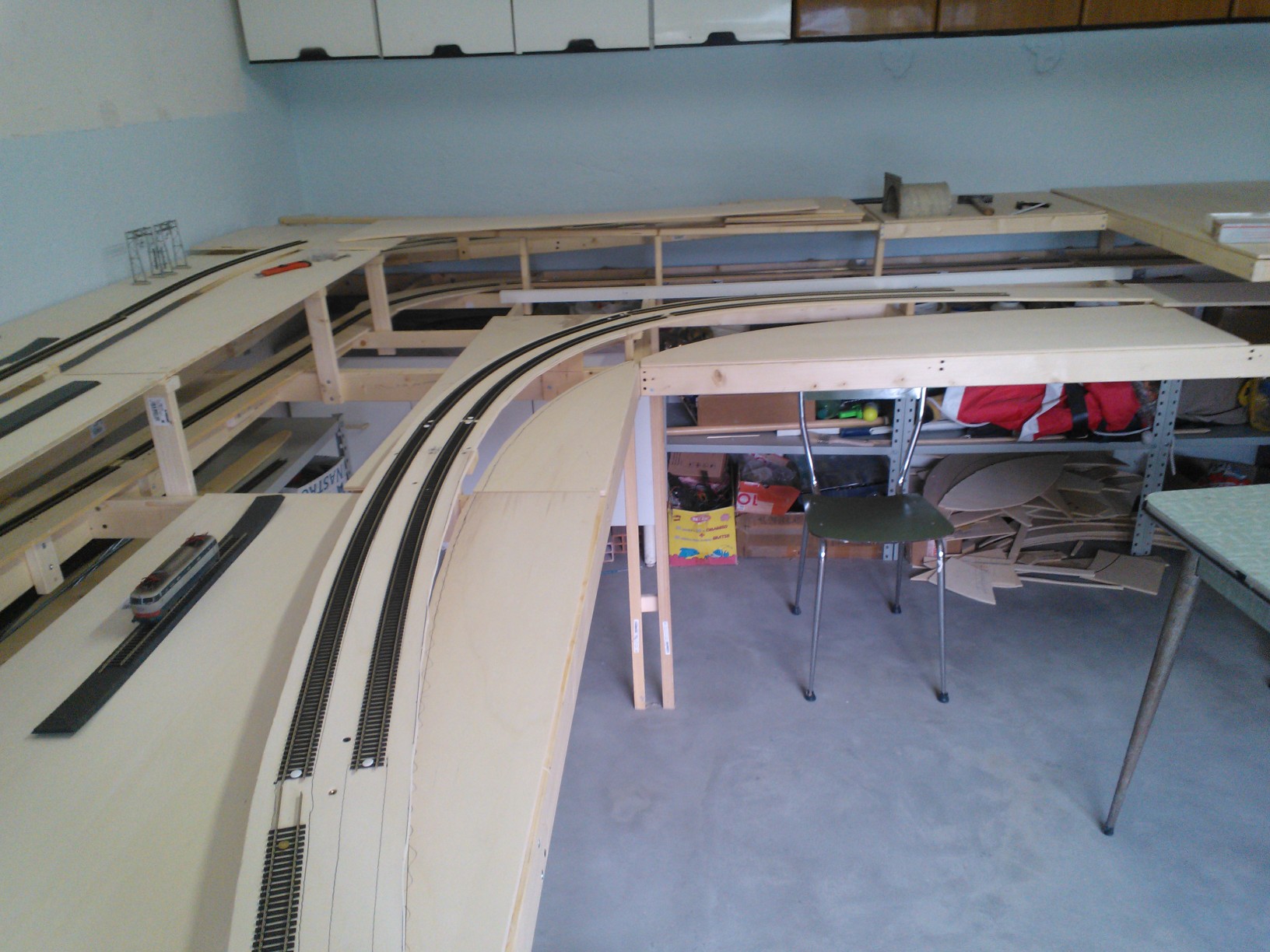

Ciao a tutti oggi ho terminato la rampa per la linea da parata.

Per prima cosa ti faccio i miei complimenti per l'ottimo lavoro che stai portando avanti. Buona la scelta di utilizzare una struttura in legno a telaio aperto, l'ho utilizzata anch'io, e nel proseguo dei lavori #279; quella che ti darà meno problemi per realizzare un paesaggio meno " piatto" e di conseguenza più realistico. Molto bella la curva della linea da parata, ma i binari mi sembrano un tantino distanti, probabilmente #279; solo una prova.
Un paio di domande: Che base metterai sotto i binari per la massicciata, e che distanza di interasse pensi di utilizzare quando monterai i binari definitivamente?
Guardando le foto della linea da parata, che salendo entra in galleria, passata la curva a mio avviso visto che a occhio hai dello spazio a disposizione, potresti con un paio di scambi raddoppiare la linea per creare un binario di sosta nascosto per alternare i convogli. Più treni, più divertimento !!!!!!

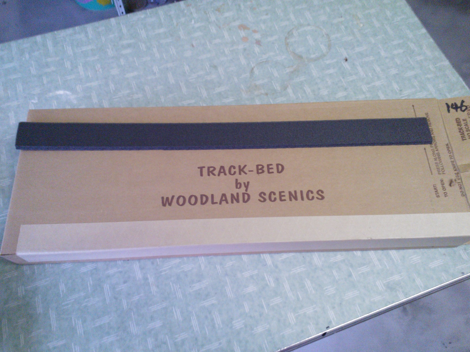

Ciao a tutti grazie per i complimenti! Andrea,l'interbinario che intendo
realizzare è di 4 cm (invece misurandolo da metà binario all'altra metà è di 7cm)sinceramente è un pochino largo ma vorrei andare sul sicuro. Riguardo la massicciata mettero' questo prodotto della Woodlan Scenics; sono striscie lunghe 61cm e alte 5mm. e andranno solo sulla linea a vista. Riguardo la stazione nascosta ero partito con l'idea di non farla, ma in corso di opera mi sono ricreduto e la faro'ma solo per la linea singola.

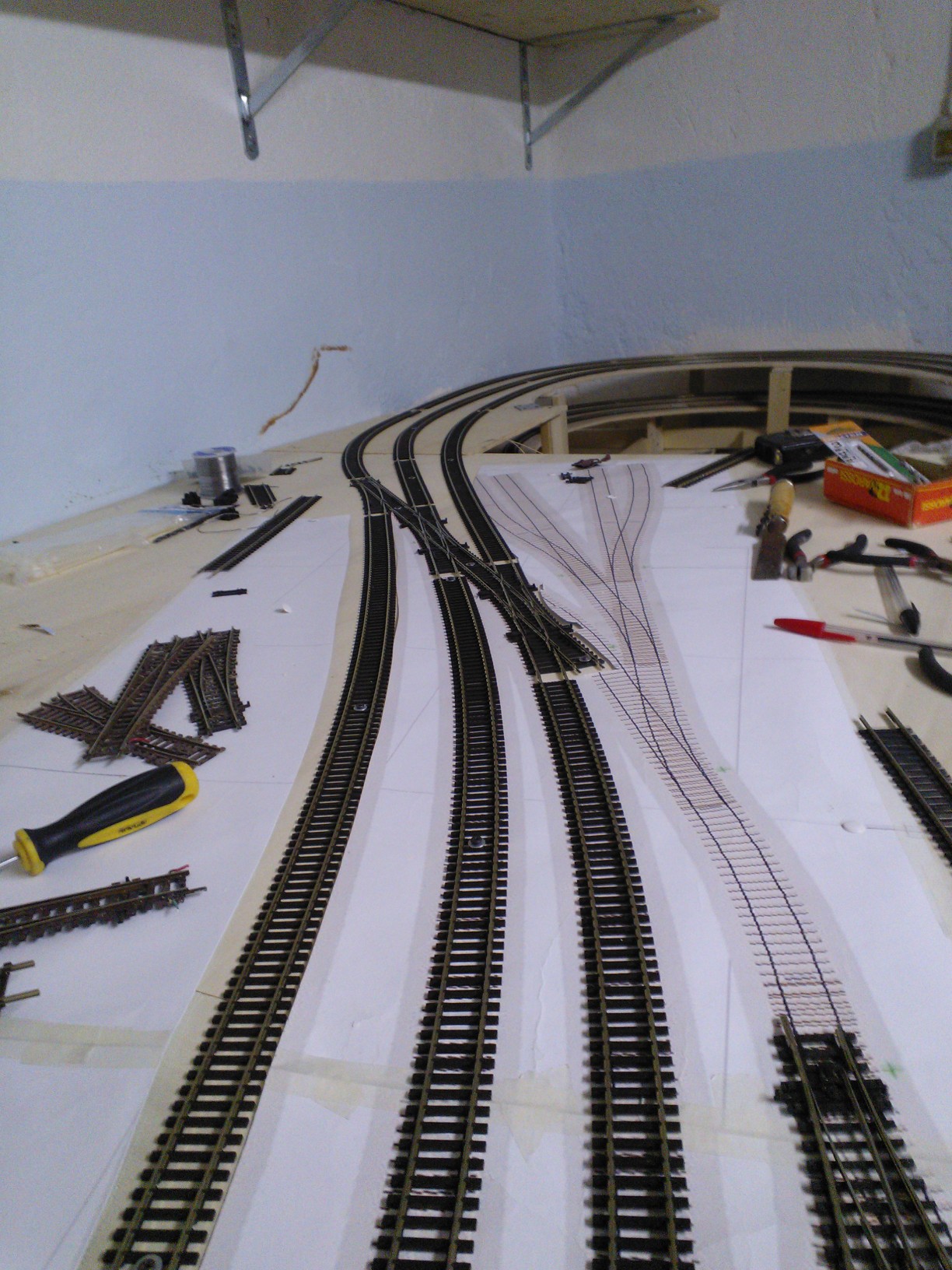

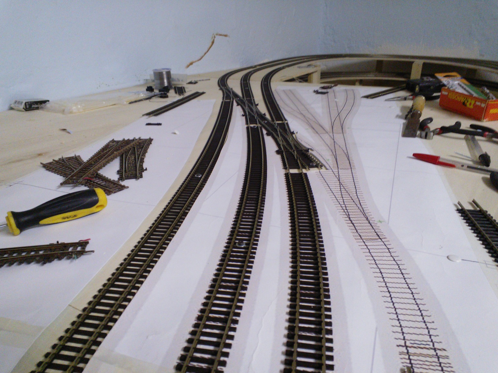

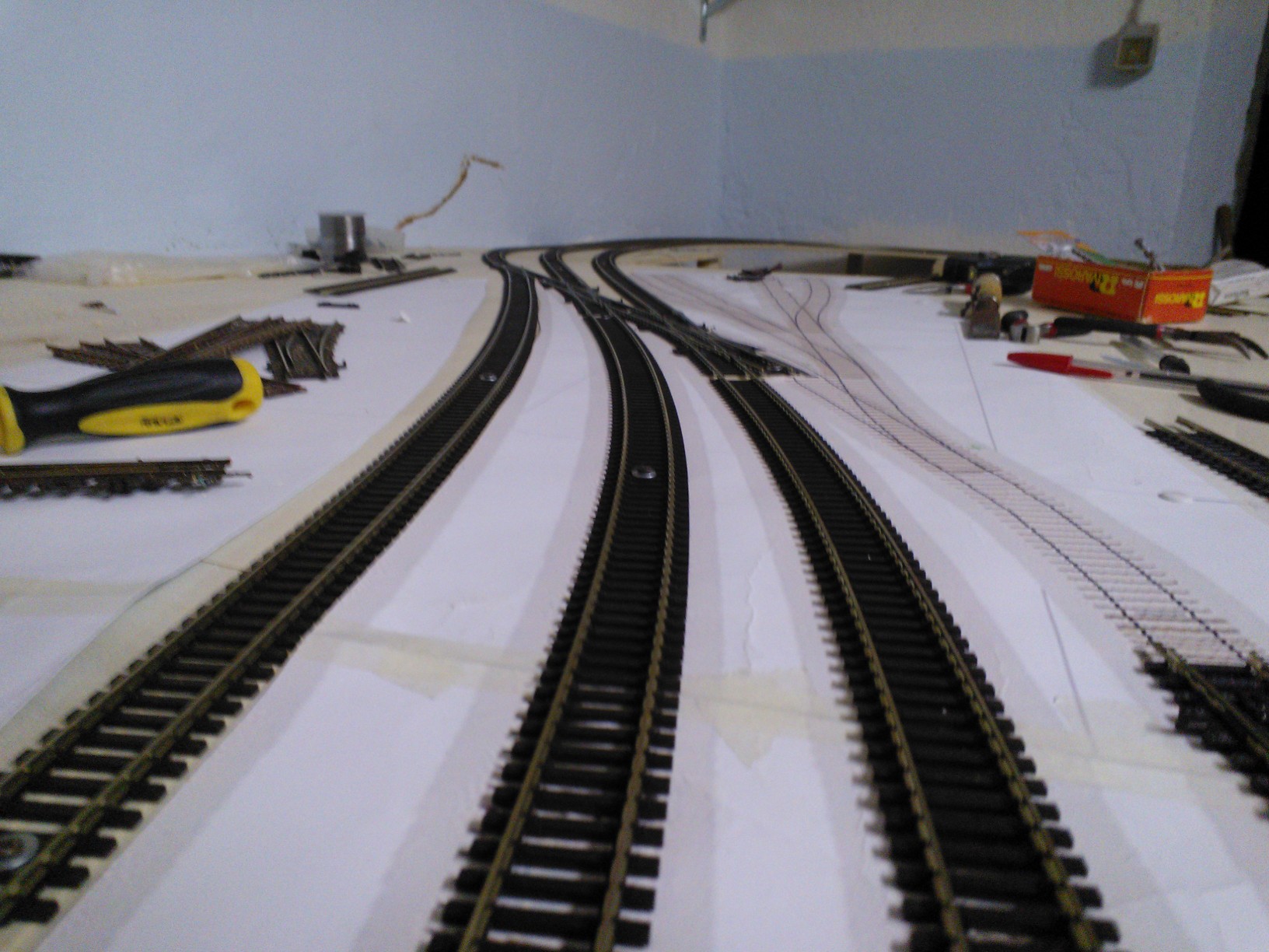

Ciao a tutti, con moltissima fatica [:(!] sono quasi riuscito a finire tutto il cablaggio, per quanto riguarda la corrente dei binari manca solo la stazione del plastico.Oggi pomeriggio ho iniziato la stazione e prevedo che sara' un' altro lavorone considerando che devo fare tutti i buchi per i motori degli scambi e cablare il tutto.
