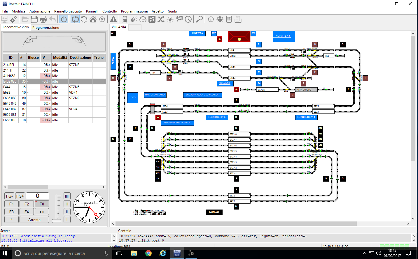

Le tue spiegazioni ,Mauro,su questo forum sono preziosissime e aiutano a capire bene il manuale del programma. Ci sono altre cose che devo capire ma pian pianino ci arriveremo. Ho messo due blocchi per direzione sugli itinerari di arrivo e partenza perché mi servono per eventuali manovre da un binario all'altro.Non so se c'é un'altra soluzione.La stazione,P.M. VILLA D.P. avrà molto probabilmente i sensori pilotati da reed perché non intendo sezionare il binario in curva,per lo meno al momento.Tutto il resto avrà sensori ad assorbimento.

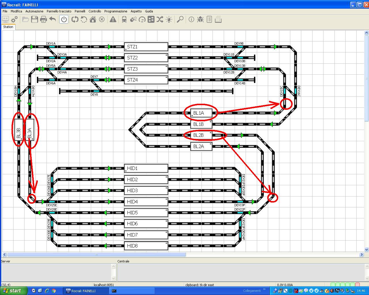

Venendo alla tua stazione P.M.Villa facciamo due ragionamenti.
Il binario 1, per forza di cose (e disposizione dei deviatoi), può essere percorso solo in una direzione, da sx a dx, salvo banalizzare l'intero tracciato, può avere effettivamente 2 sensori.
Gli altri binari, bidirezionali, dovrebbero avere invece 3 sensori per meglio gestire i punti di arresto a seconda che si tratti di convogli lunghi o corti.
Quello che mi convince poco è la posizione dei blocchi appena fuori la stazione. Tutto può essere diverso a seconda di dove si trovano detti deviatoi, ma se, come sembra, sono in prossimità dell'ingresso in stazione, devi considerare che la lunghezza dei tuoi usuali convogli potrebbe creare un problema. Tu infatti hai messo i blocchi tra le coppie di deviatoi di cambio binario e i binari di stazione. Così facendo limiti le possibilità di manovra; se un convoglio si ferma in corrispondenza di detti blocchi può forse occupare e rendere di fatto inutilizzabili i deviatoi di cambio binario. Dovresti quindi riportare detti blocchi prima dei deviatoi, dove li avevo messi io, a meno che non siano così distanti dalla stazione da rendere inutile il mio ragionamenti. Nel vecchio schema detti blocchi sono cerchiati in rosso, i deviatoi di cambio binario in giallo. Come sempre la schematizzazione dell'impianto su Rocrail può ingenerare dubbi come questo che ti ho esplicitato.
Cose ne pensi?
225,53 KB
Messaggi: 6988
Re: Il mio plastico "boh 2"
#403 Messaggio da Docdelburg »
Riguardando più attentamente lo schema, credo servirebbero appunto dei blocchi in corrispondenza delle entrate nelle stazioni, secondo il senso di marcia, con tutti i deviatoi liberi di essere impegnati da convogli in uscita o in manovra. In pratica sarebbero blocchi in corrispondenza dei segnali di protezione.
In questo vecchio schema, a mio parere, ho cerchiato in rosso i blocchi che non dovrebbero mancare a protezione delle stazioni e i punti reali in cui andrebbero collocati.
228,81 KB

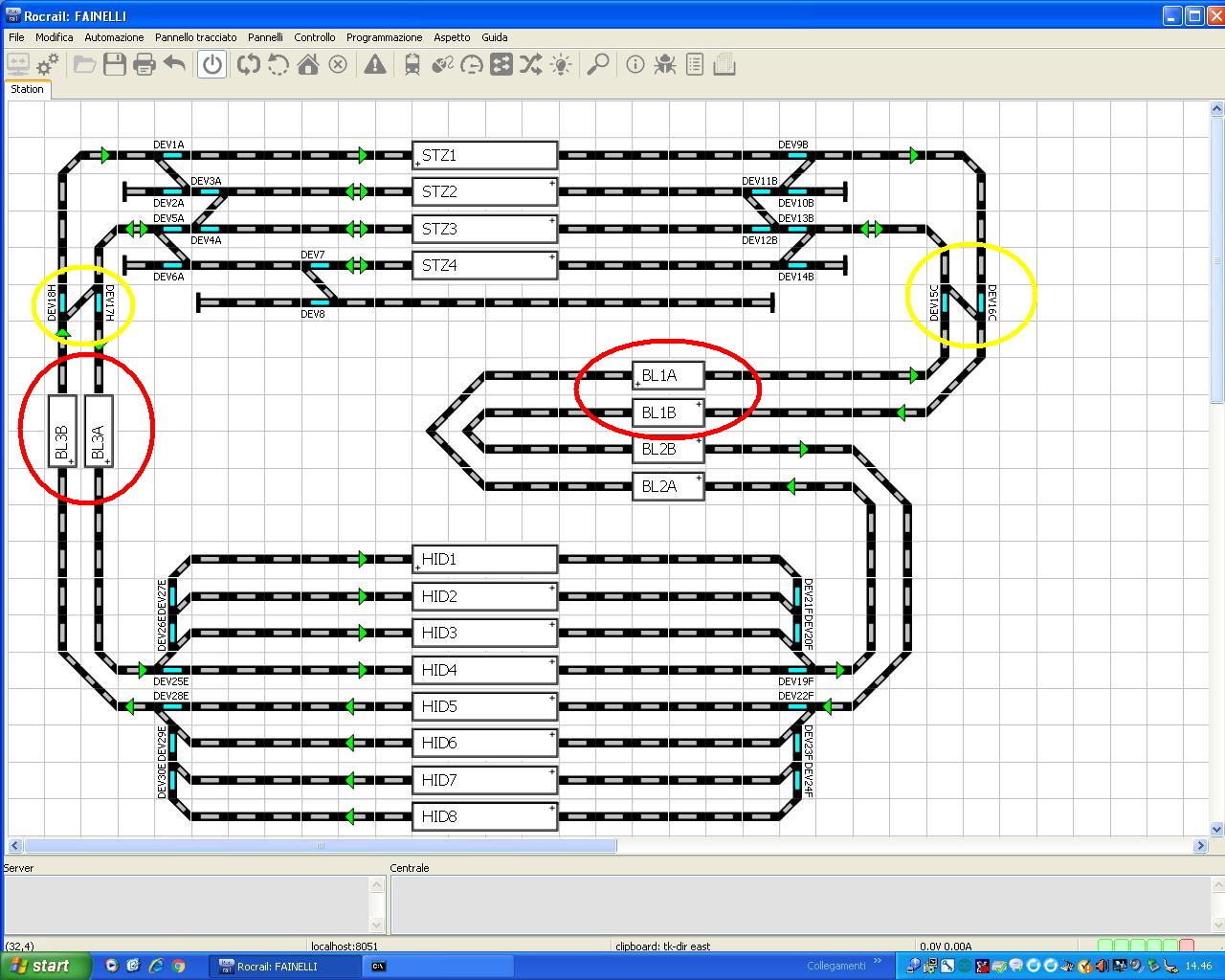

Nel tuo schema ultimo ho provato ad inserire questi blocchi con i rettangoli rossi, barrando i blocchi che ritengo superflui.
213,17 KB
Spero di aver dato un contributo positivo..... :wink:

Ok, credo di aver capito, ma a mio parere, ribadisco, che se i deviatoi a ridosso dei rettangoli rossi sono impegnati, manovre a parte, non possono uscire di stazione e instradarsi sul corretto binario alcuni convogli fermi in stazione.
Quindi lascia i blocchi che io ho barrato, ma considera di poter fermare il convoglio in arrivo in un punto (blocco rosso) che possa far transitare un convoglio in uscita sui deviatoi di cambio binario.
Esempio: tutti i binari di stazione sono occupati e arriva un convoglio da destra che si ferma in IAP in attesa che si liberi un binario di stazione. A quel punto possono uscire di stazione solo i convogli del binario 1 e 2, quelli dei binari 3 e 4 non possono uscire e instradarsi perche i deviatoi sono occupati dal convoglio appena arrivato.
Se invece il convoglio in arrivo si ferma prima dei deviatoi, sul blocco rosso, c'è via libera per l'uscita di tutti e 4 i binari di stazione.
Ho reso l'idea? :wink:

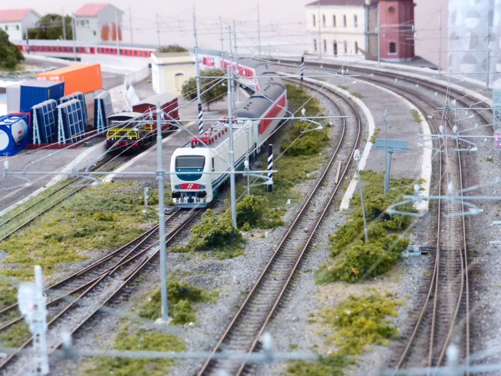

Mi piace tantissimo la catenaria ,veramente un gran bel lavoro ,pulitissimo e molto realistico
Marco
Messaggi: 15819
#415 Messaggio da MrMassy86 »
Sempre stupendo questo scorcio :grin: Massimiliano :cool:

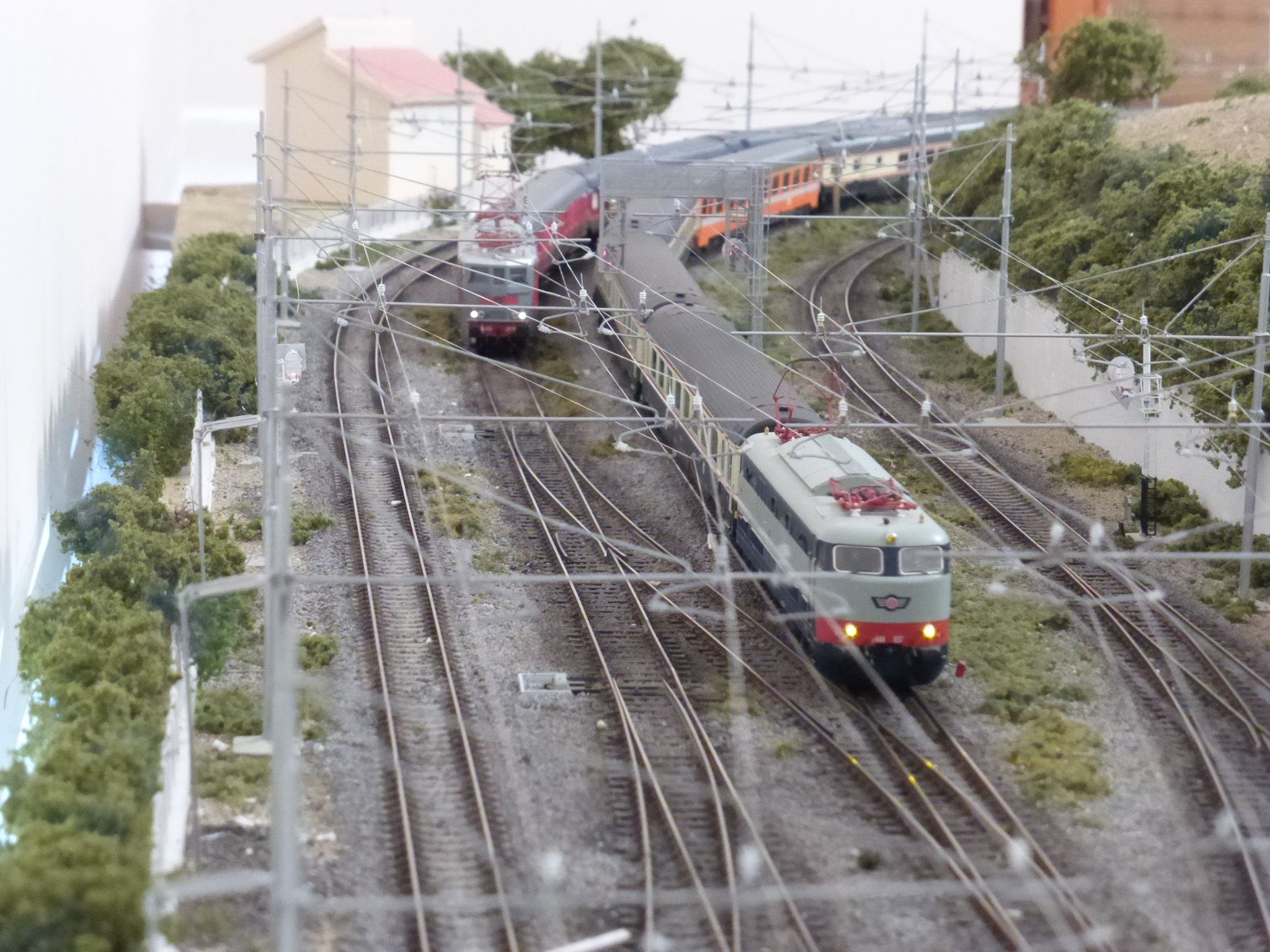

La linea aerea é fittizia. Tra l'altro ho scoperto che ho agganciato male la fune sul binario 4, ultimo a sinistra.

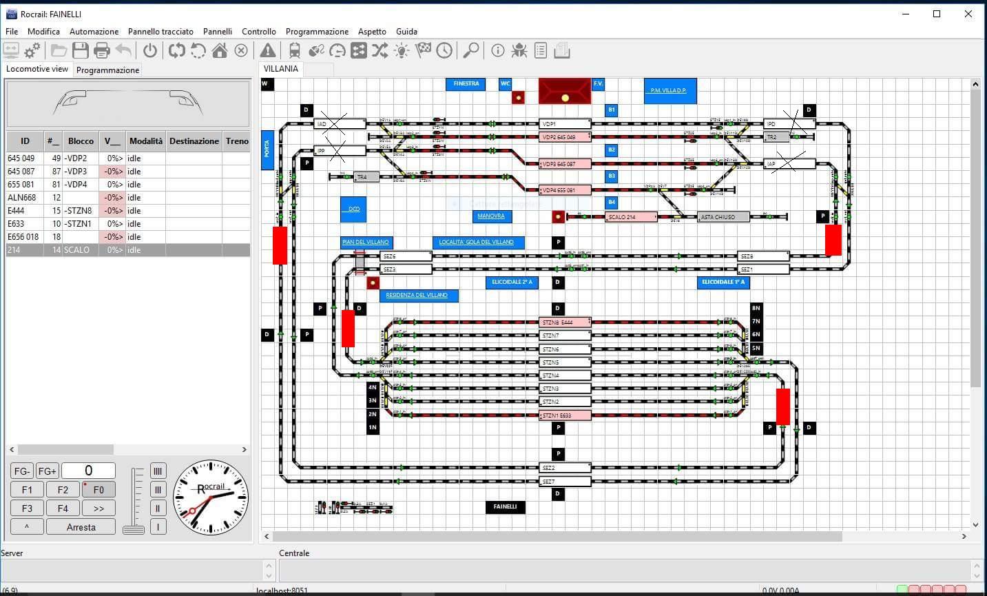

#417 Messaggio da Roberto Fainelli »

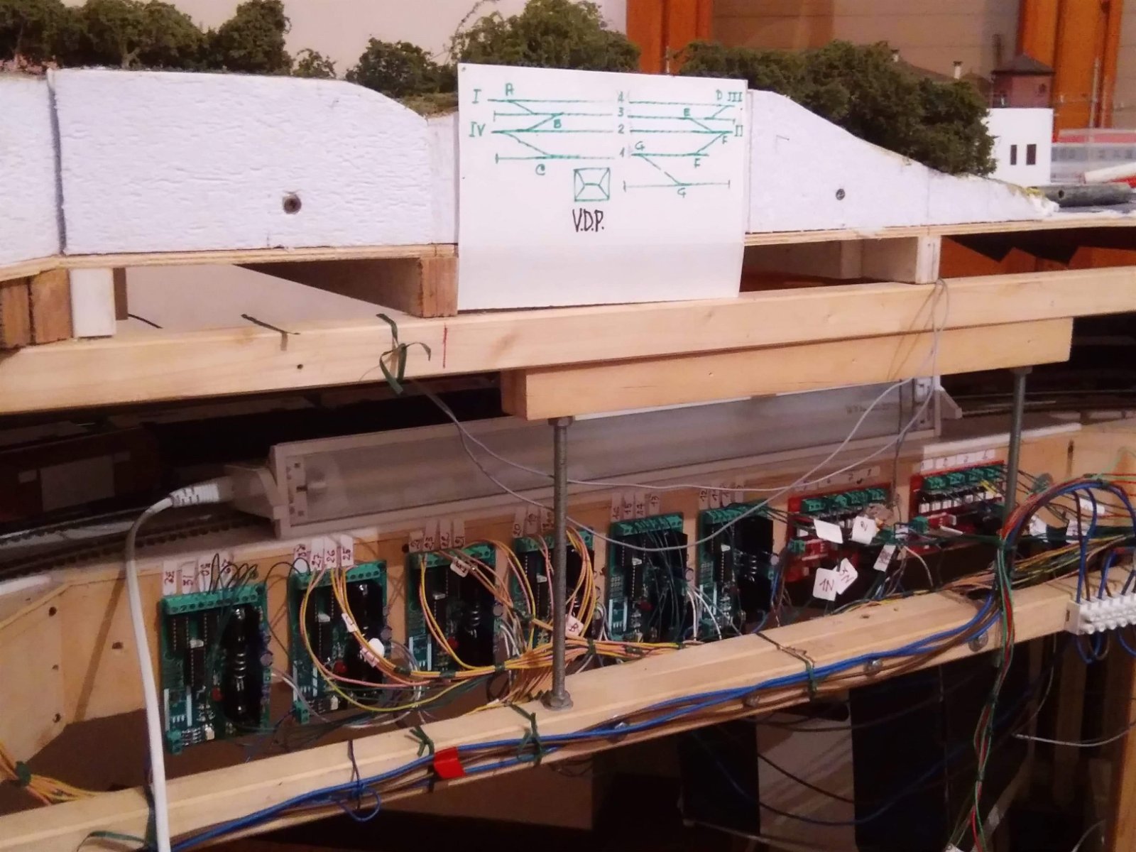

Ci siamo: stiamo cambiando la gestione del mio obbrobrio. Manca l'installazione dei decoder segnali e poi si parte a regime.

Roberto Fainelli ha scritto: ↑martedì 3 luglio 2018, 22:11 received_2032197103489166.jpeg
E bravo Roberto! [264]
Funziona tutto? :wink:
Roberto Fainelli
Messaggi: 541
Regione: Umbria
Città: Orvieto
#422 Messaggio da Roberto Fainelli »
Sembra di si. Devo capire ancora qualcosa e quindi settare qualche impostazione. Pian pianino andiamo avanti.
