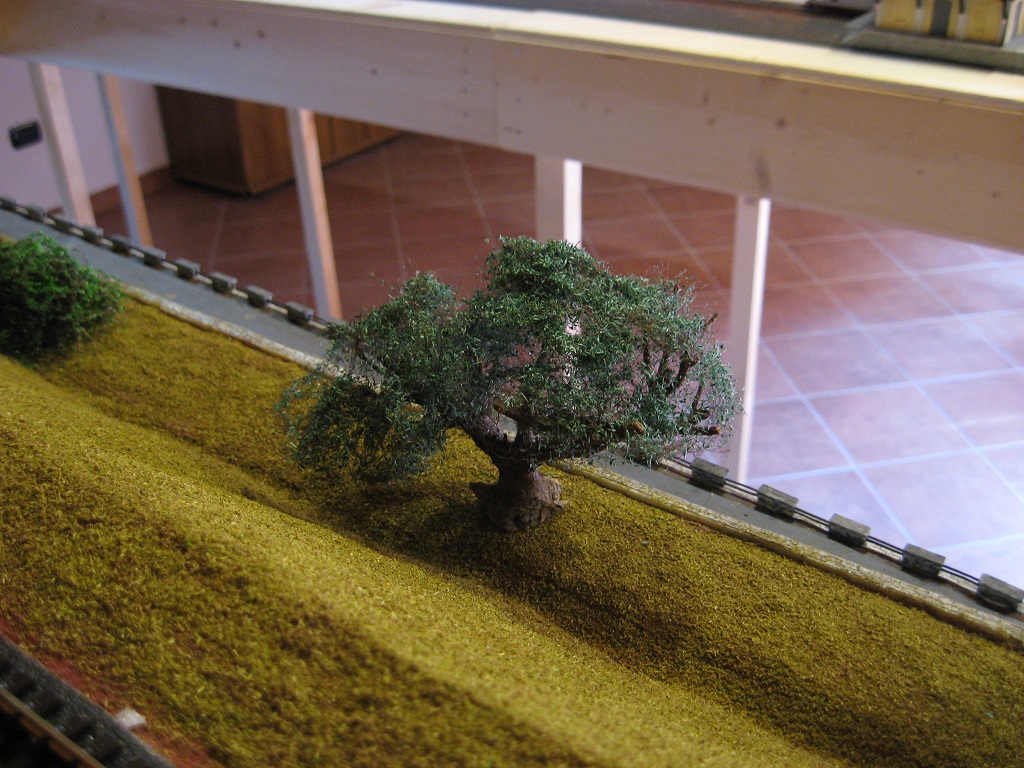

Toglimi una curiosita' Antonio, ma quando dai le mani di colore al dracon. il fusto dell' albero lo lasci cosi', o lo proteggi in modo
da non permettere alla vernice di sporcarlo ? Per la sfumatura della chioma usi l'aerografo o le bombolette spray ? Saluti. Egidio. :cool:
Re: Il plastico di "Dilan"
#303 Messaggio da dilan »
Pur avendo l'aerografo, per questo tipo di lavori preferisco usare comuni bombolette spray con colori acrilici. Per pitturare le chiome bastano un paio di minuti ed è estremamente noioso ripulire l'aerografo dopo un uso così limitato.
Per gli alberi ho usato un colore marrone chiaro (quasi lo stesso colore del tronco) dato a circa 40 cm. di distanza, in modo da farlo arrivare molto nebulizzato.
Allo stesso modo, subito dopo (sempre da circa 40 cm. e senza aspettare che il colore marrone asciughi) do una spruzzata di color verde foglia a sfumare.
In questa fase, infatti, non è necessario che il colore verde ricopra completamente il colore precedente.
Dato che il colore è simile a quello del tronco non è necessario ricoprire il fusto dell'albero.
Al massimo, se resta sui rami qualche traccia del colore verde, basta ripassare con il marrone.
Ovviamente nulla impedisce, per una maggiore precauzione, di proteggere la parte principale del tronco.
In ogni caso, per una buona riuscita del lavoro, il colore deve arrivare molto nebulizzato (quasi asciutto) in maniera da evitare colature.

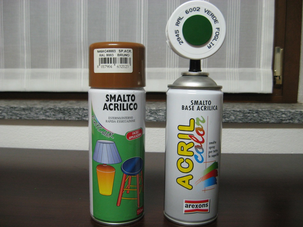

#308 Messaggio da Egidio »
Riprendendo il discorso dei colori acrilici in bomboletta spray, che marca hai adoperato ? Saluti. Egidio. :cool:
#309 Messaggio da dilan »
Sono normali colori acquistati nei bricocenter, domani ti farò sapere esattamente la marca.
#311 Messaggio da dilan »
Ciao Egidio,
ho acquistato colori di varie march,e con diverse tonalità di verde e marrone.
Ecco i due che usato per l'albero.
207,53 KB
182,79 KB
#315 Messaggio da Egidio »
Ah, bene Antonio, sono delle comuni bnombolette spray della Arexon. Non dovrei avere
nessun probelma a trovarle c/o Brico o una buona ferramente. Comunque grazie ! :wink: Saluti. Egidio. :cool:

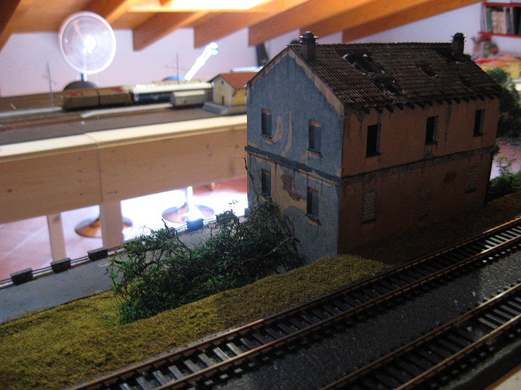

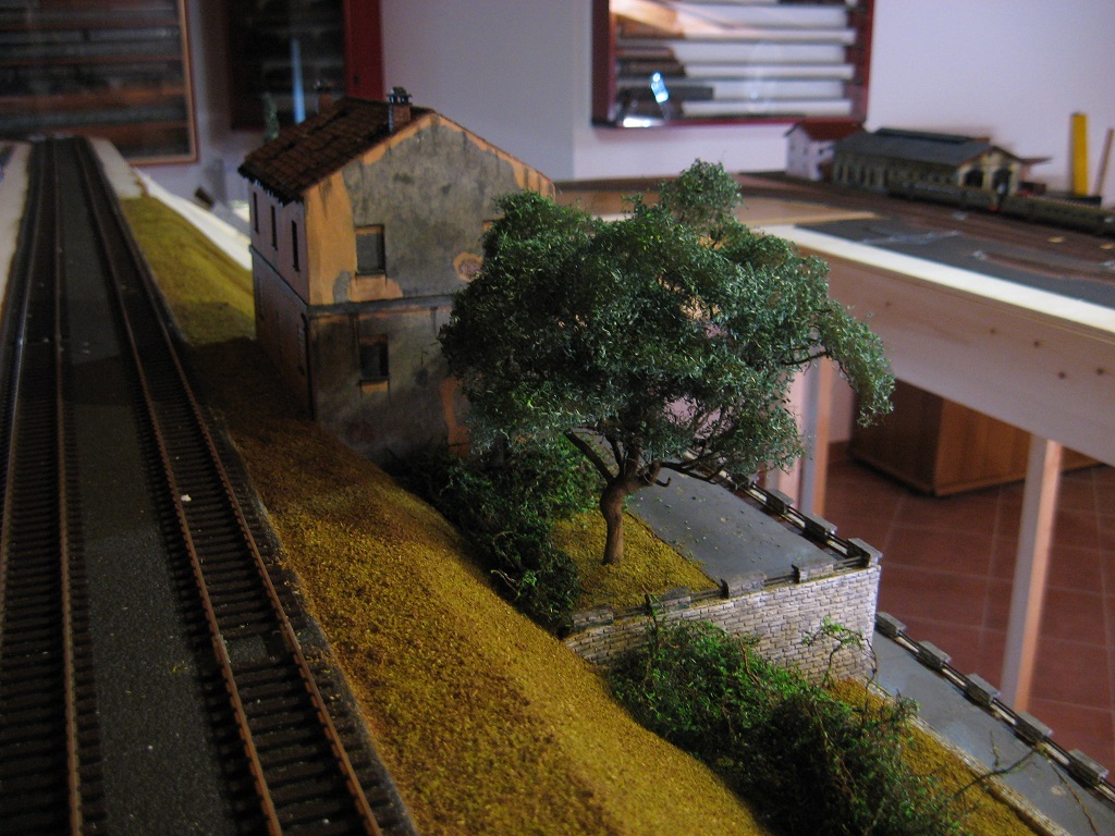

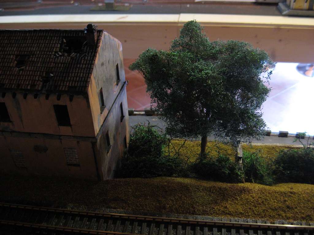

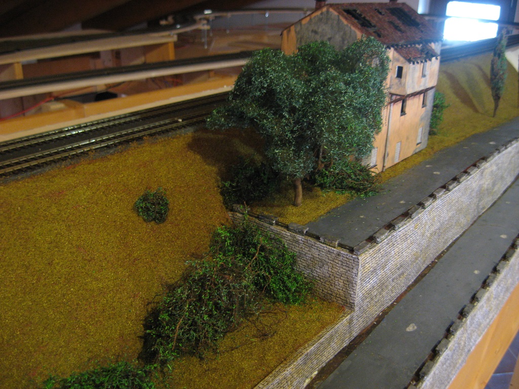

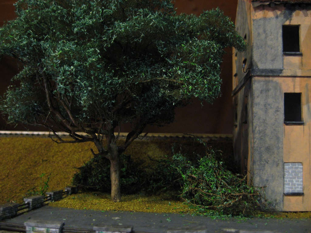

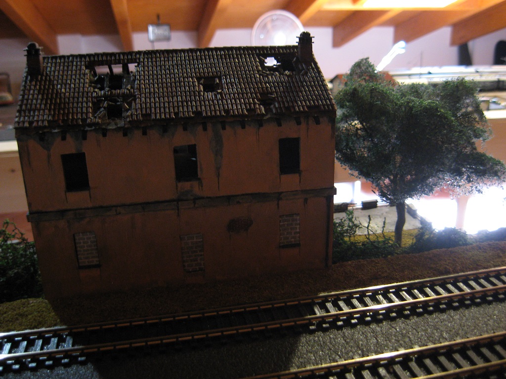

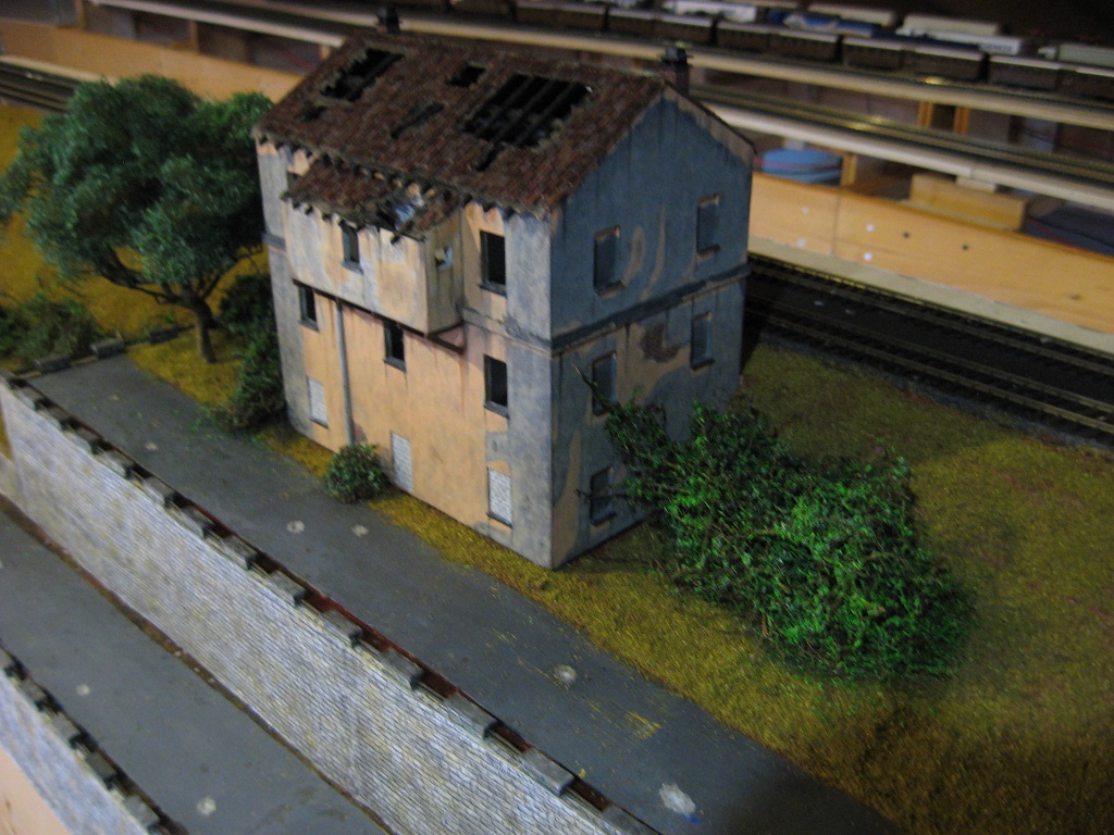

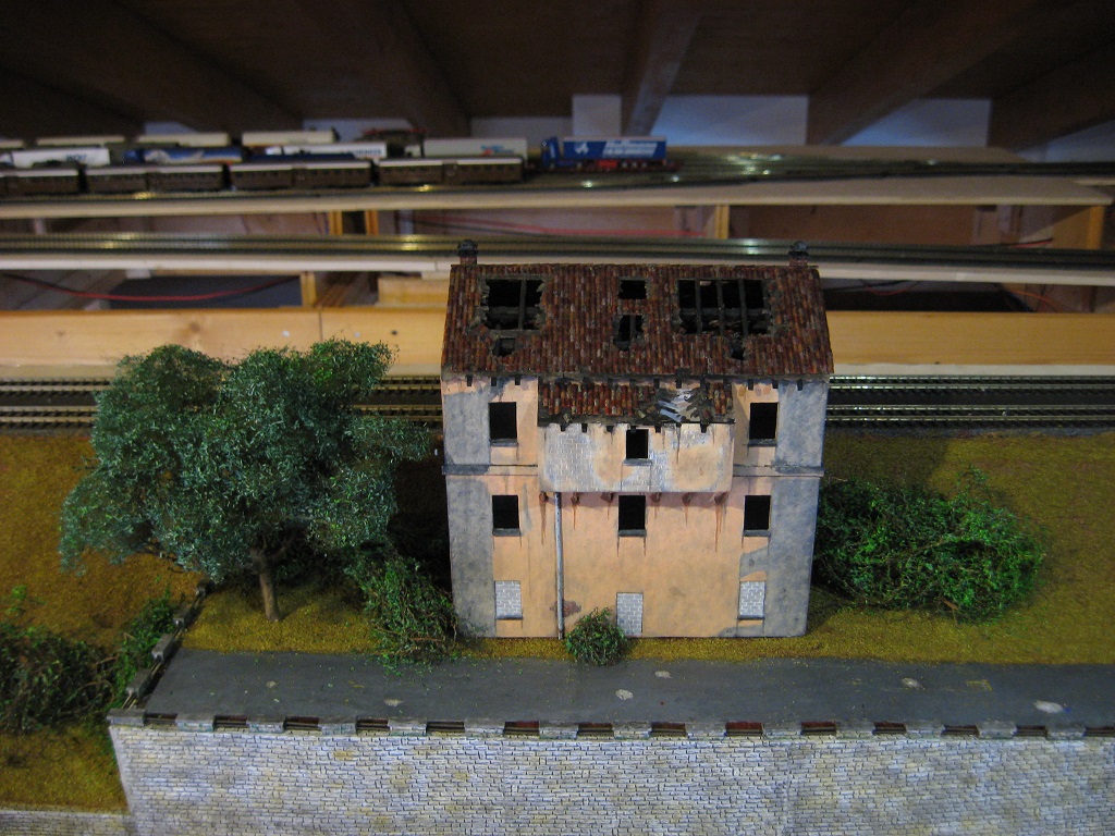

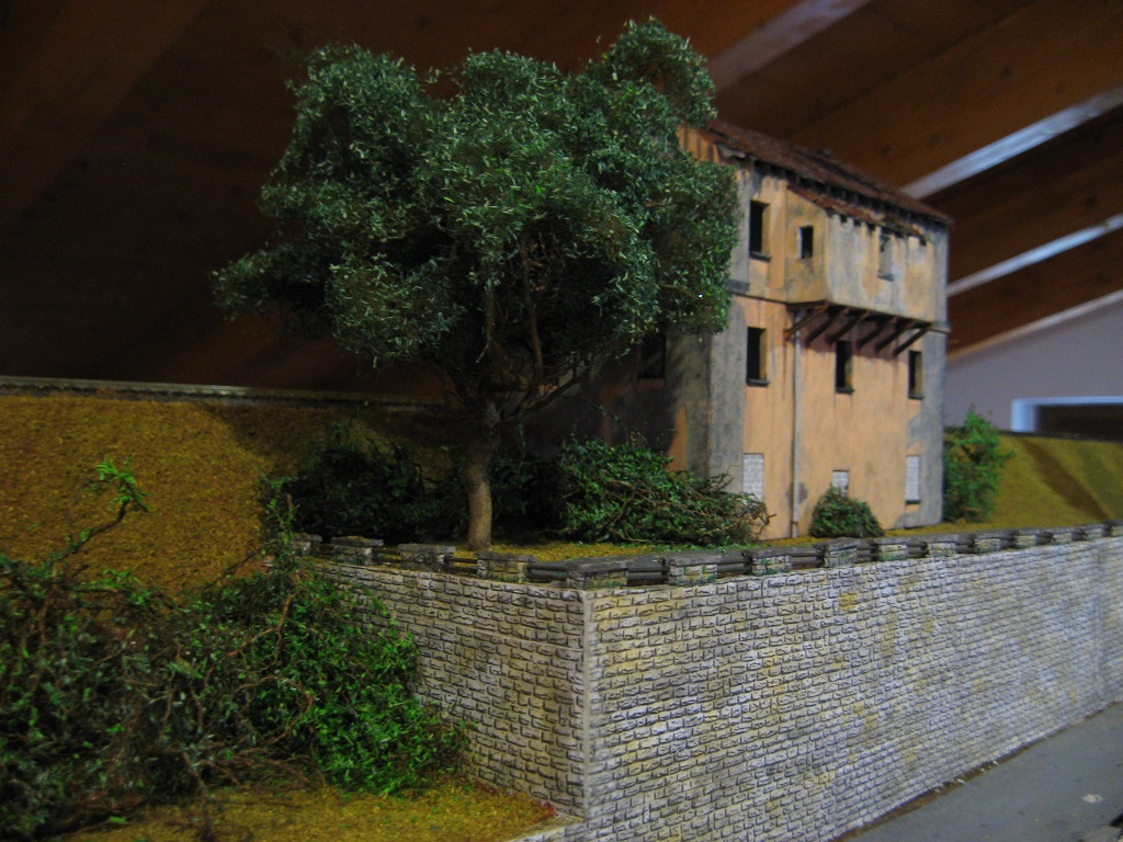

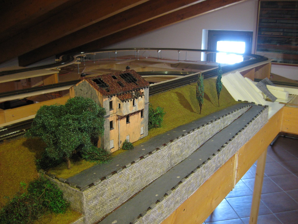

#319 Messaggio da dilan »
Ho collocato in maniera provvisoria i cespugli e gli alberi per vedere un po' l'effetto scenico e studiare attraverso le foto un naturale inserimento degli stessi.
Nella parte in pendenza dovrà essere seminata erba di tonalità più chiara ed il tutto dovrà essere completato con altri alberi e cespugli in preparazione.
Purtroppo la luce artificiale della mansarda non mi consente di scattare foto di buona qualità ed i colori risultano un po' falsati.

300,01 KB
317,34 KB
348,48 KB
Messaggi: 14239
#320 Messaggio da Egidio »
Stupenda collocazione. Azzeccatissima al 100 %. Bravo Antonio !! :cool: :cool: Saluti. Egidio. :cool:
