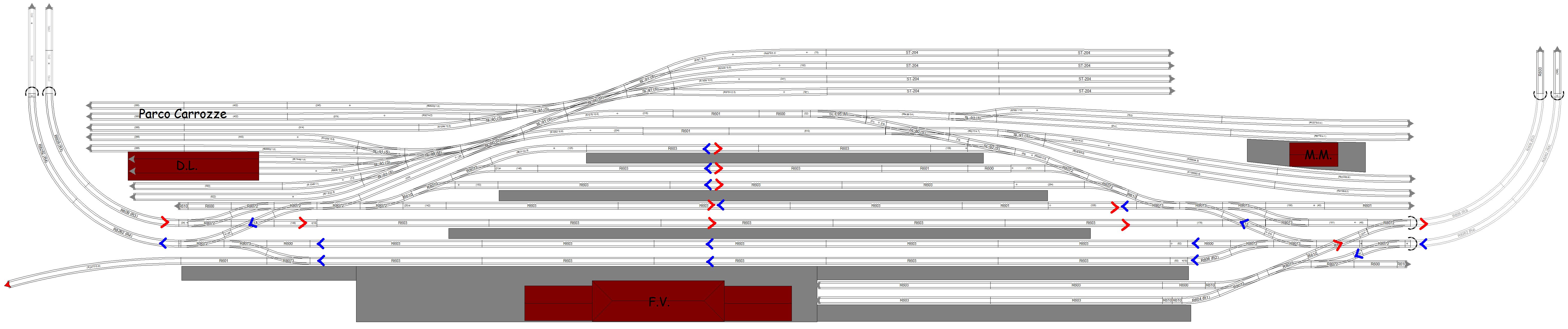

Grazie mille Edo! Come vedi ho dato ancora una sistemata al piano stazione, in attesa di arrivare a una soluzione definitiva! Tutto deve avere un movimento reale!

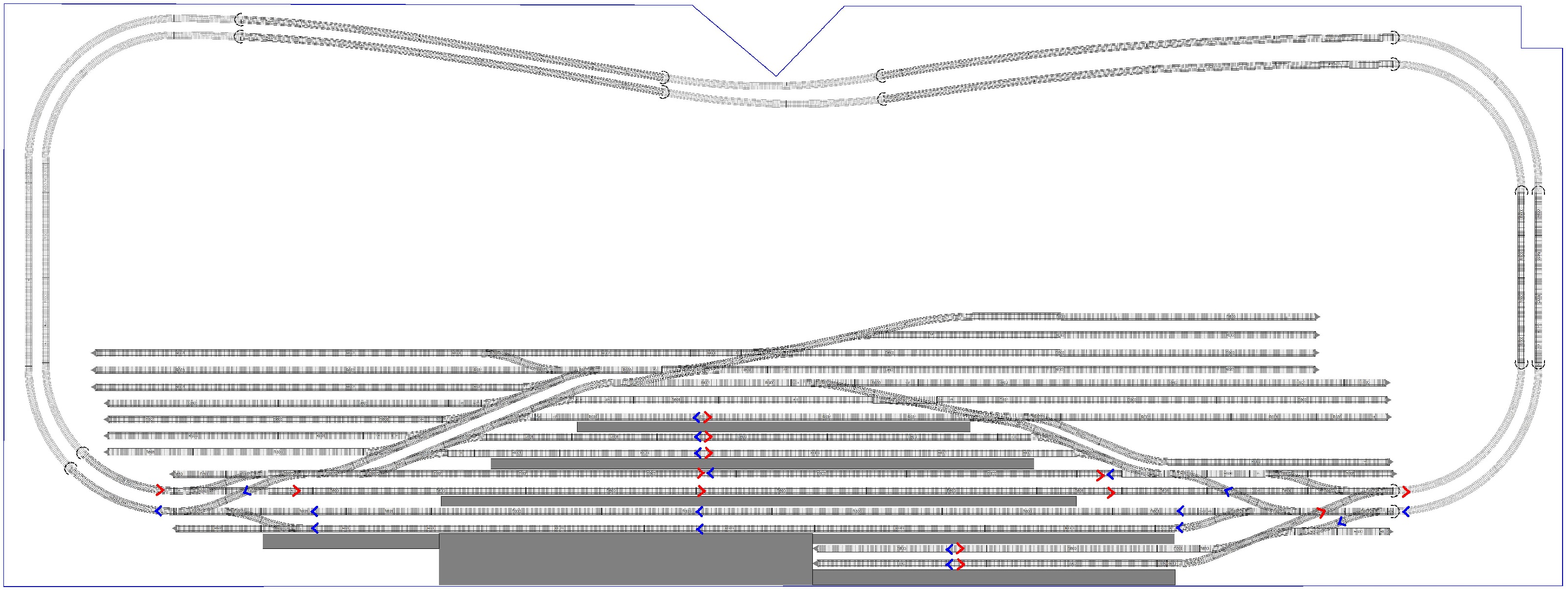

Ecco il file Fabio!!! Piano stazione numero 8100! Ora a parte tutto, la disposizione dei binari dal 1 al 9 segue quello reale, mi sarebbe piaciuto collocare il DL come nella realtà, ma non ho lo spazio, e nel lato corto della stanza il parco carrozze è sacrificato! Così è un pò forzato, ma consente ogni manovra. I deviatoi che vanno dal binario 3 al 2 sono solo per le loco in manovra e non per i treni. Direi che non ho altro da aggiungere che può esserti utile. Inserisco il file.

Grazie mille Valerio! La cosa un po' fastidiosa e' mettere i motori sotto plancia, devo fare dei tagli chirurgici, lo trovo un po' impegnativo! Prima di fare il primo taglio ho sagomato il primo blocco di scambi a destra della stazione, il progetto in scala 1:1 sotto aiuta molto, ma ripeto, date le dimensioni non e' semplice. C'è una marea di deviatoi, senza contare che in presenza degli inglesi i motori sono 2. Spero di farcela, mi sa che mi sono infilato in un bel casino!

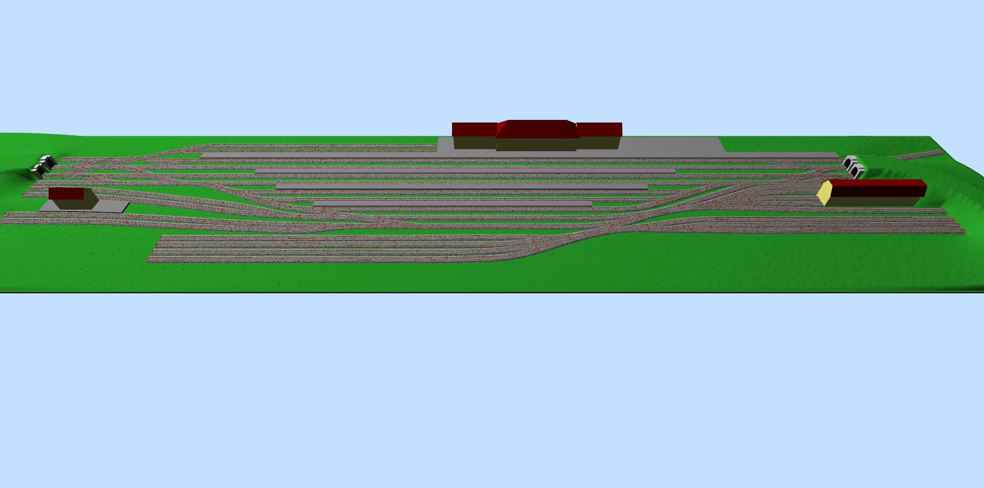

A seguito con un problema riscontrato con i deviatoi Hornby e in attesa che mi arriva il rimpiazzo della Peco, ho cercato di rendere più realistico il movimento del deposito locomotive e del magazzino merci. Così la manovra dovrebbe essere più fluida.

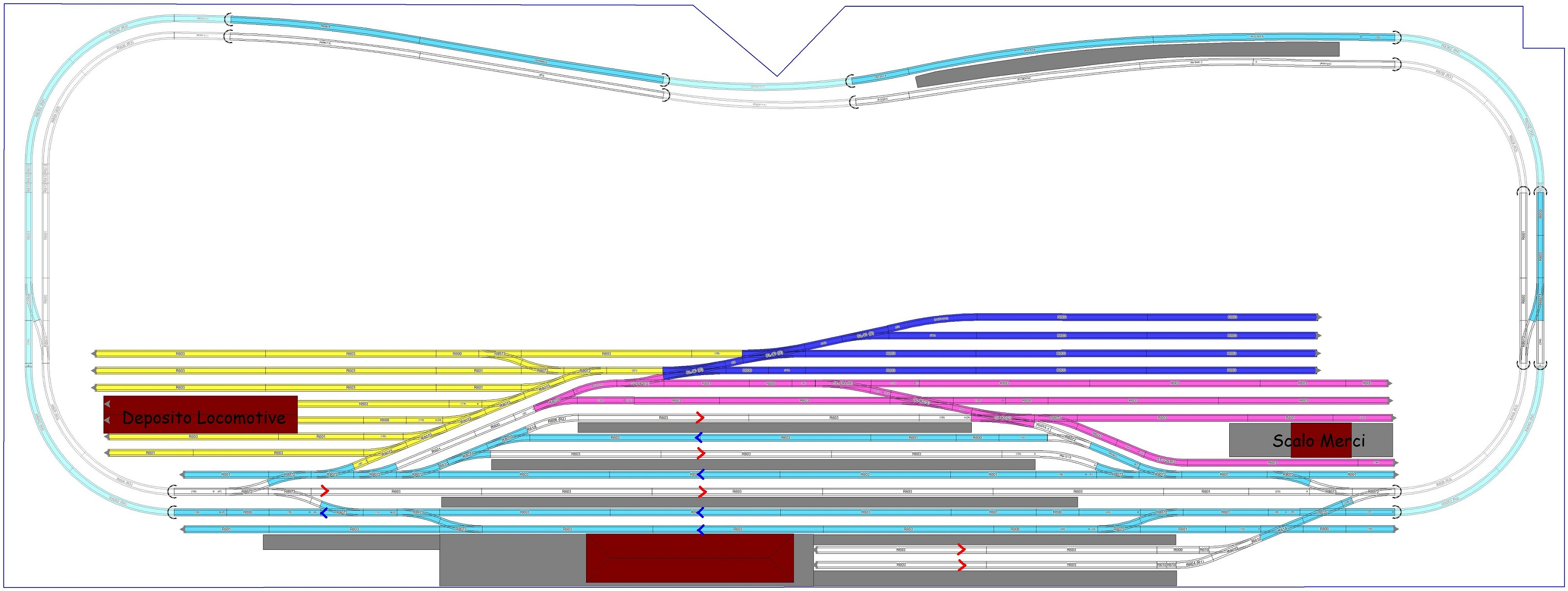

Marco,
è un bel progetto, però per i miei gusti ci sono troppi binari nella stazione per un plastico che è un'ovale.
Una stazione così la vedo bene in un plastico ad L o ad U che essendo più lungo smorza la compressione del piano stazione in quanto allunga la prospettiva.
Spero di essere riuscito a spiegarmi e ripeto è solo un mio pensiero.

Il problema che ho solo 2,30m di larghezza nella stanza, non saprei come gestire lo spazio in altri modi, per cui ho optato per farlo girare intorno alla stanza. Metterci una linea di parata a 30 o 50 cm davanti alla stazione non mi piace, a meno che non sia nascosta. A U però come verrebbe? La doppia linea a vista, 4 binari, non mi piace. Purtroppo i miei gusti e la propensione a evitare pendenze mi hanno portato a quel tipo di tracciato. In testa ho mille idee, ma farle da solo non riesco.

Beh se questo è il problema proverei a sfoltire il piano binari della stazione, troppo affollato ripeto per i mie gusti.
Il tracciato ad U prevederebbe un falso doppio binario con cappi di ritorno ai due estremi. Oppure gestire due stazioni di testa. Ma lo spazio è poco, quindi opterei per l'allegerimento del piano binari.

come suggerimento porterei all'interno il FV in modo da creare unop scenario retrostazione con piazzetta, in linea con il FV ma in fondo metterei il MM con uno o due binari di carico ma è da studiare.
Solo quattro binari in stazione, due di corsa e due per sosta ed il DL lo metterei all'esterno.
Allego un schizzo di come la penso per un tipo di plastico come il tuo, parco binari stazione essenziale e darei enfasi allo scenario.

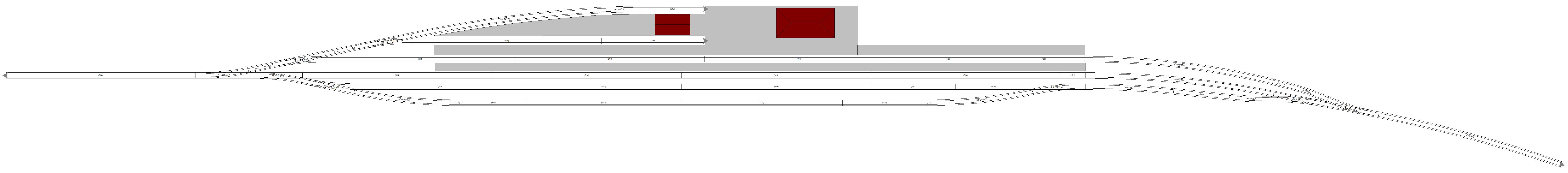

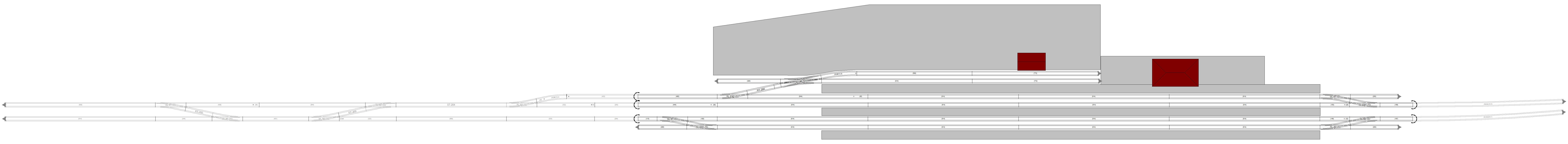

A titolo di esempio, ti posto due soluzioni che avevo pensato se non riuscivo a raggiungere il mio scopo, indubbiamente sono più fattibili, però mi sembrano povere di movimento. La prima è la stazione di Deiva Marina, mentre la seconda è la stazione di Villafranca sulla Pontremolese, non so se esista ancora. L'ho ricostruite in base a dei video.
424,66 KB
367,15 KB
Per ultima metto anche una vista 3d di quella adattata sul mio plastico. Ho disegnato impianti di stazione di mezza Italia, ne ho altre che non sto a elencare.La stessa la Spezia ce l'ho come al vero, con gli scambi giusti al posto giusto, siamo sui 15 m a fare una cosa verosimile. Alla fine la mia scelta picchia sempre su una stazione classificata Gold. Giulio a Bologna mi avrebbe ucciso!
Ero sceso a fare Pistoia, un pò più contenuta di La Spezia e con un deposito locomotive di una certa importanza, mi sono fermato perchè non capisco il funzionamento dell'impianto. Il deposito locomotive da immagini satellitari impegnerebbe sempre il binario 1 di stazione, la vedo "ingombrante" come manovra. Dovrei vedere se all'epoca in cui era funzionante era pensato in altro modo. Non mi sto a dilagare, anche se l'argomento ferroviario a 360 gradi mi affascina molto, posto la foto! Al momento penso sia anche colpa dell'inesperienza per cui sono portato a fare determinate scelte. Non le faccio a caso, perchè poi sono molto scrupoloso con quello che è la realtà, inteso come manovre e movimento.

secondo me quella più bella è la soluzione numero 2, ossia la stazione della Pontremolese.
binario unico, più semplice ma comunque molto bello e con vari binari di transito e di manovra....eventualmente puoi aggiungere un ulteriore binario a sinistra in alto in area scalo merci.
sono belli anche gli altri, maio prediligo la semplicità ed impianti troppo grandi, seppur veritieri.
anche il DL, so che è di sicuro un aspetto molto bello da riprodurre, ma magari poi si rischia di affollare troppo il tutto.
io voto per il 2
