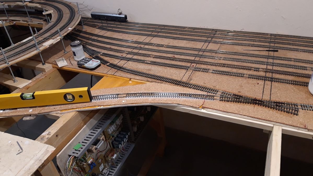

Da pochi giorni ho iniziato la posa dell'incrocio per il "gira convoglio" della stazione nascosta.
L'impianto, inoltre, richiederà una gestione elettronica più complessa.
Tale incrocio crea 2 cappi. E.... io, stavo pensando come risolvere, senza LK200, Arduini vari, o similari. :wink: :wink: :wink:

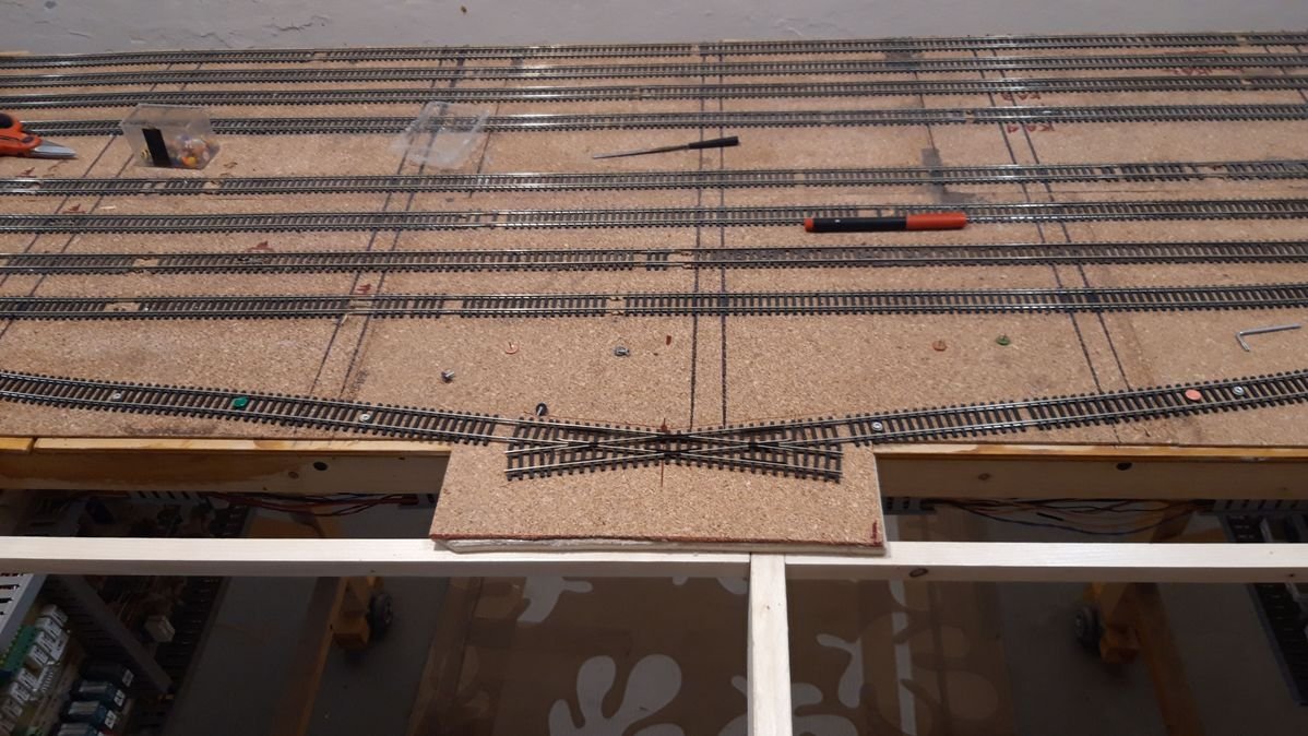

Beh... Ragazzi.
Se si è una "squadra".... Ognuno faccia il proprio, come si dice... :wink:
La cosa che riguarda il "proprio" mio è....l'elettronica. :lol: :lol: :lol: :lol: :lol:
Diciamo che con gli elettroni "gioco in casa" :D :D :D :D :D
Torniamo a noi.
Per poter fare esperimenti (che a mente sono già scritti e configurati) devo poter avere un binario di collaudo e dissolvere eventuali "bug" non previsti.... A memoria.
Ecco pronto, o quasi, uno dei 2 Loop del mio plastico, sopra il quale farò esperimenti.
L'incrocio è connesso al Loop.
L'alimentazione sarà data come.... Risultati. :wink:

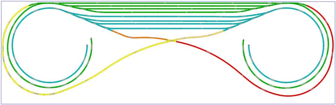

Aggiungo, senza modificare.
Lo schema della stazione nascosta sarà come previsto nel progetto iniziale:
