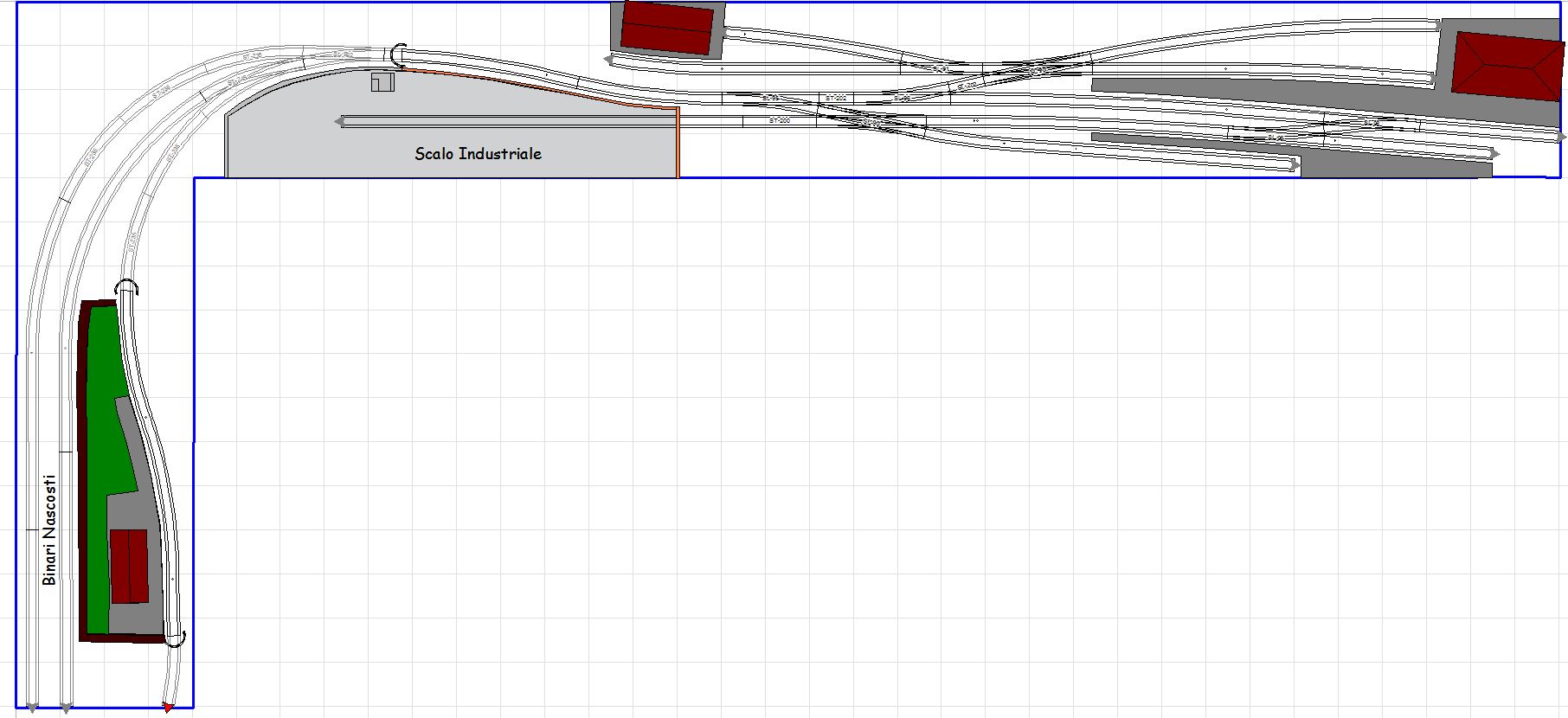

Come scalo dato che ho numerosi carri cisterna, ho pensato a un deposito carburante, non una raffineria, ma un paio di serbatoi.

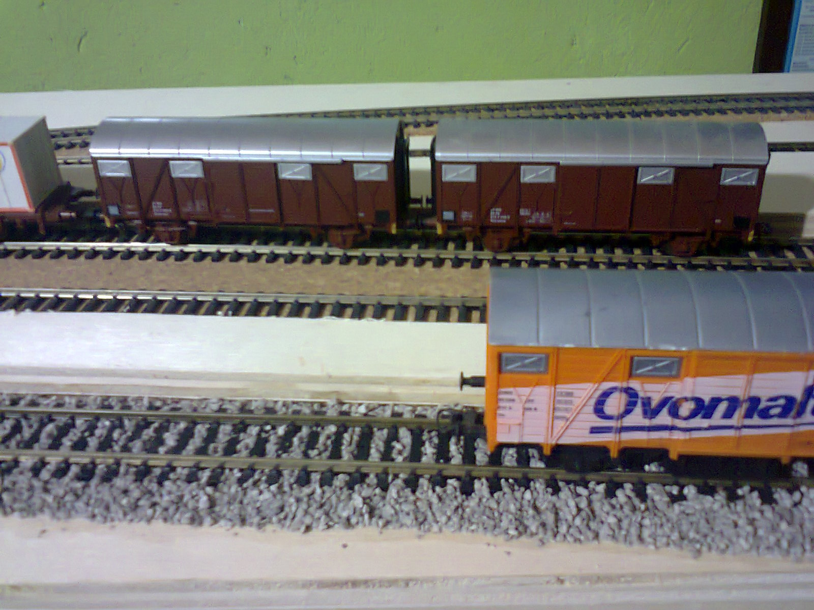

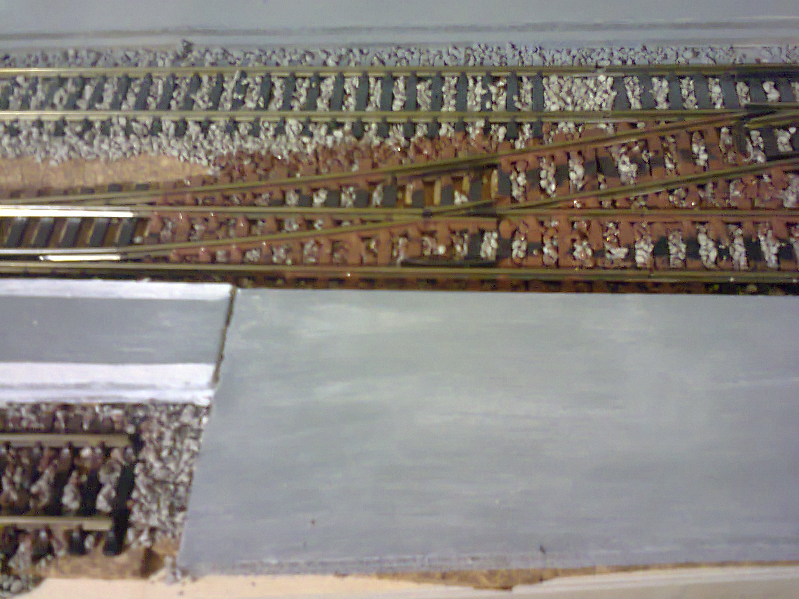

463,31 KB
366,78 KB

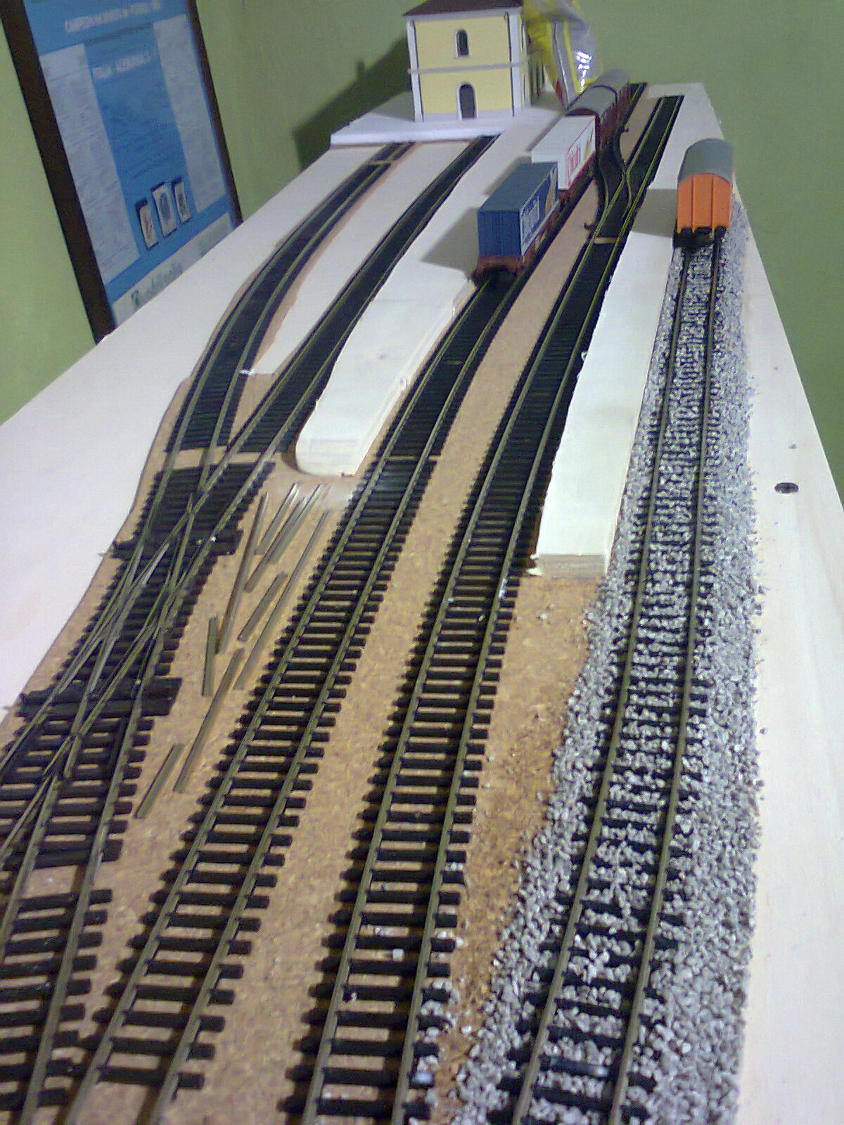

Grazie ai vostri consigli sono riuscito nella posa! Ho scelto ballast grigio perchè nel mio tratto ferroviario presenta questo colore, successivamente invecchierò le rotaie!
@Jack ora che mi ci fai pensare a Bologna avevamo visto quella colla! Da buon Genovese procedo col mix svelto-acqua-vinavil! P.S.: il tuo progetto è imponente rispetto a questo, io ho voluto allungarmi il percorso per fare pratica e avere un binario di prova su cui testare i mezzi! Ho della roba che non so manco se funziona! A parte tutto, mi sta piacendo molto, forse perchè è molto semplice alla fine!

attento a che i sassolini non si incollino vicino alla rotaia all'interno, poi spalmerei un po meglio all'interno i sassolini, riempiono un po troppo.
Forse è l'effetto delle foto.

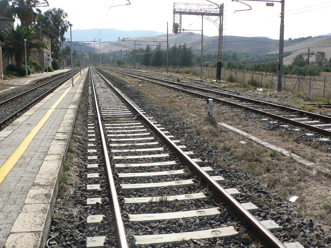

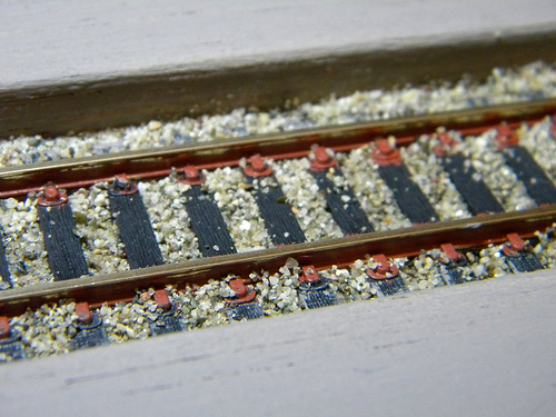

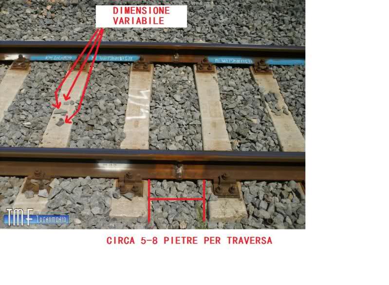

Per farti vedere, metto 2 foto reali ed una riproduzione modellistica

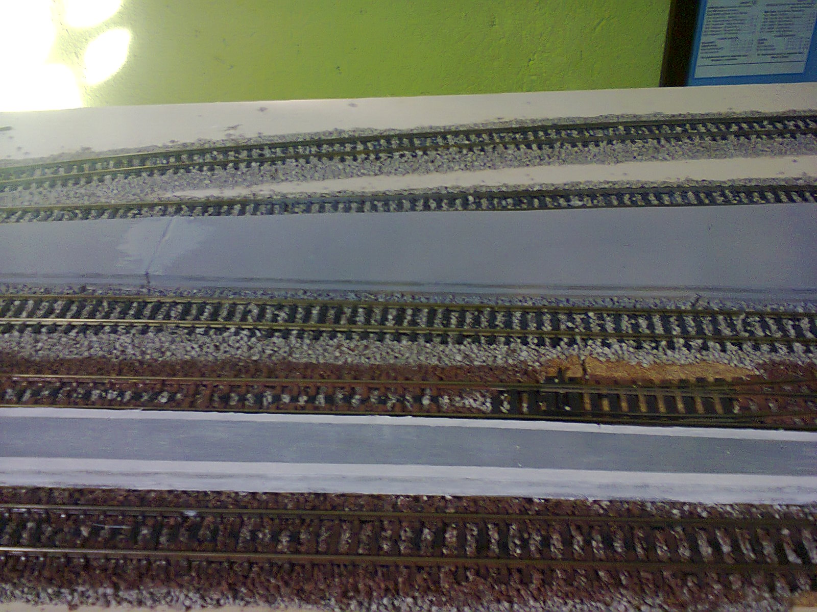

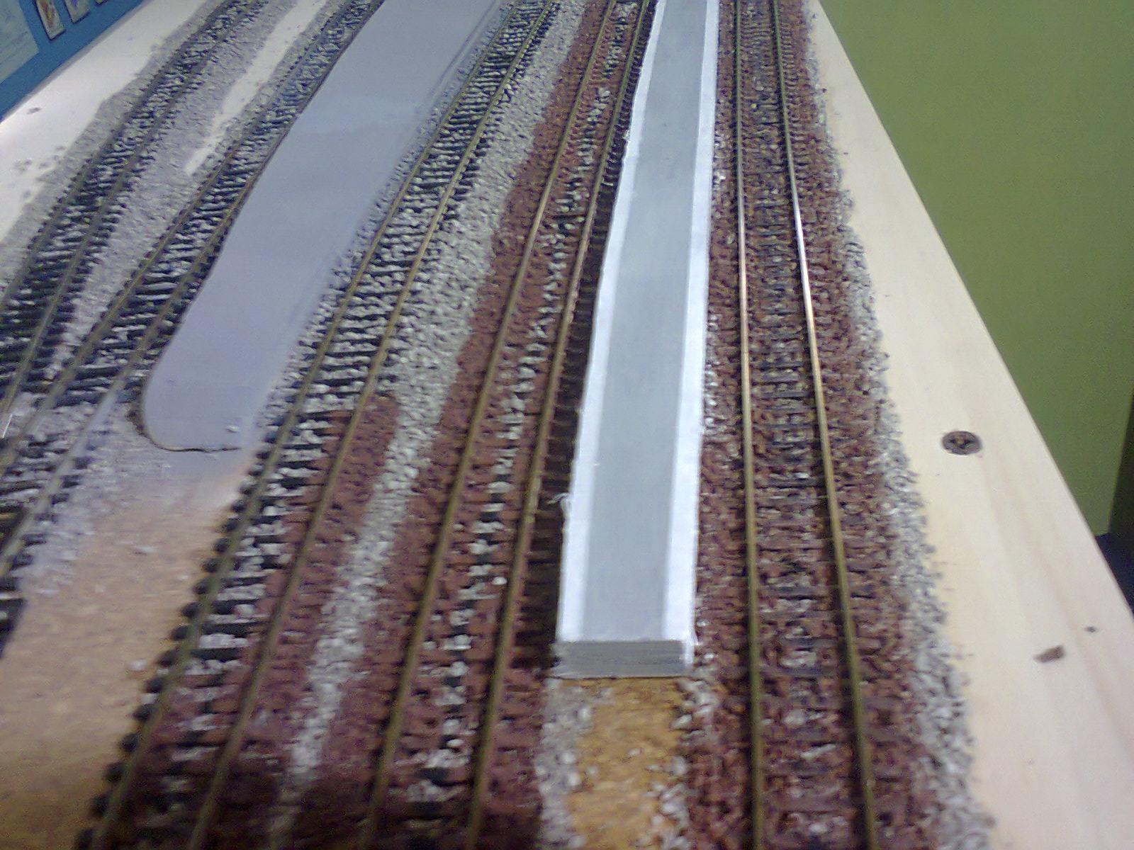

I marciapiedi ho optato per una cosa molto semplice, curando la tecnica di pittura per dare un effetto realistico. Al momento ho fatto solo quello in foto, la continuazione del marciapiede è verniciata ma manca la linea bianca!

Bravo.

Prova ad usare un pennello più stretto, dando il colore vicino alla rotaia e poi sfumandolo, "tirandolo" col pennello quasi asciutto verso l'esterno...
