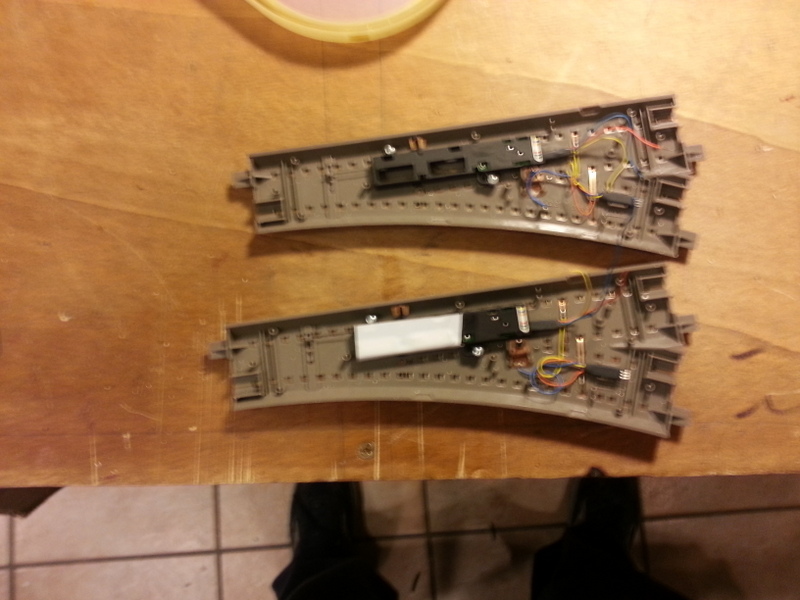

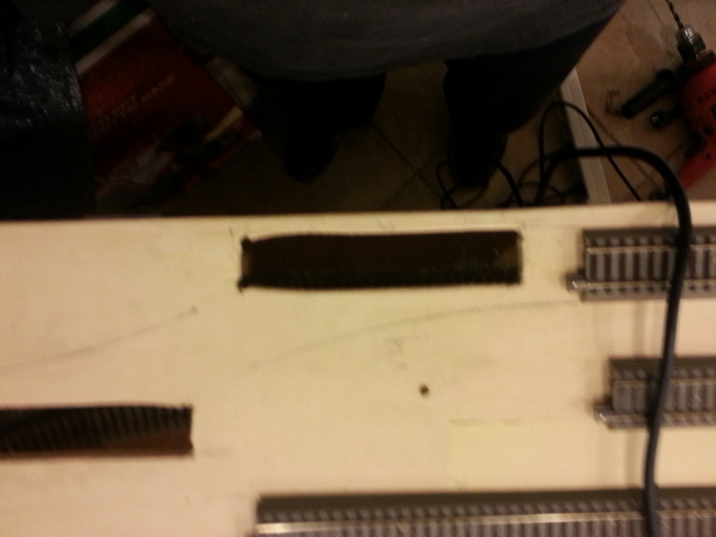

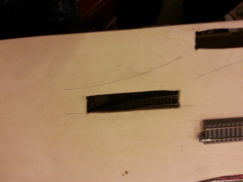

Proseguono i lavori...... viene inserita una coppia di scambi sinistri nella stazione nascosta per il salvataggio della loco in manovra, come giustamente suggerito da giampaolo, non prima di aver realizzato lo scasso nella base per consentire eventuale futura manutenzione.
Vengono poi inseriti i motori elettrici negli scambi ed allungati i fili saldandoli ad altri idionei. Non ho potuto completare la parte elttrica perchè mi mancava la guaina termorestrigente.
Alla prossima

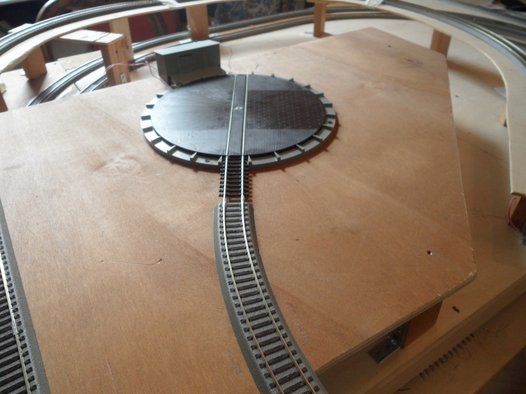

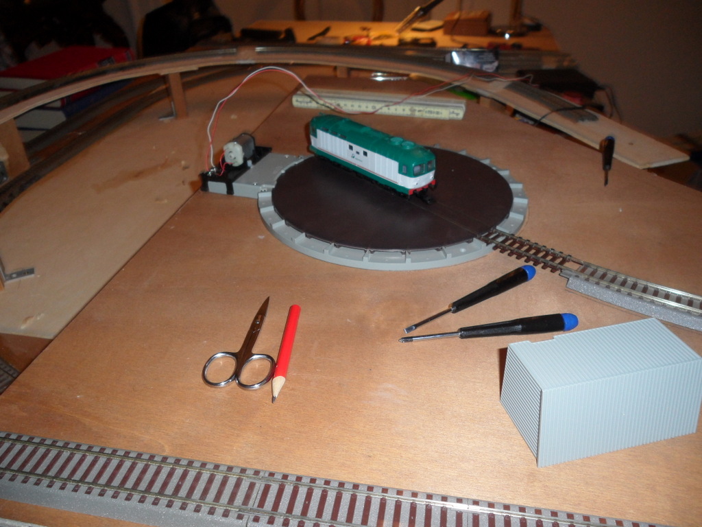

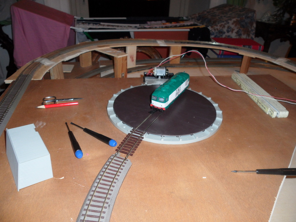

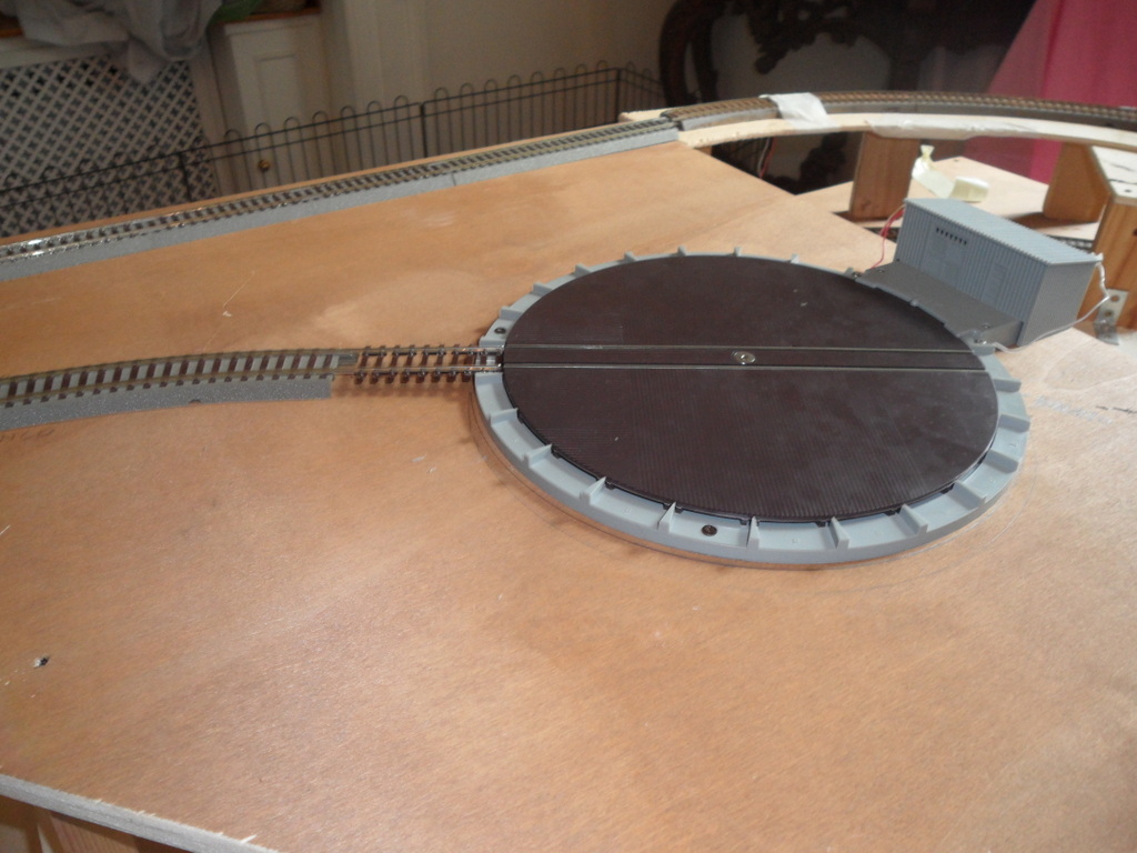

Piccoli aggiornamenti con le varie prove della piattaforma
212,49 KB
215,65 KB
Fissata la piattaforma ed il binario di accesso
Completati anche i cablaggi di alimentazione al motore
221,6 KB
Alla prossima
210,67 KB

#48 Messaggio da Docdelburg »
Ottimo lavoro! :grin:
Importantissimi gli scassi per poter fare manutenzione ai motori dei deviatoi. Ti seguo con interesse.
ciao :grin: :grin:
171,4 KB
In questa foto le spinette per la polarizzazione del cuore non sono ancora state inserite nel loro alloggio vicino a quello per alimentare il motore; spero tanto che tu le usi, perchè la polarizzazione del cuore ti evita un sacco di problemi di captazione con le loco piccole.

#49 Messaggio da Mimmo Valle »
Grazie a tutti dei complimenti..
La spinetta di alimentazione del cuore nella foto non é inserita ma, a parte il fatto che i binari non sono ancora fissati, c'è spazio anche per inserirla successivament da sotto.
Valutero al momento dell'esercizio quali scambi polarizzare.
:smile:
