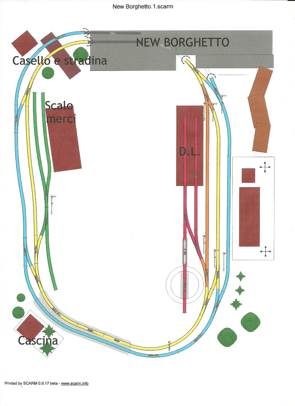

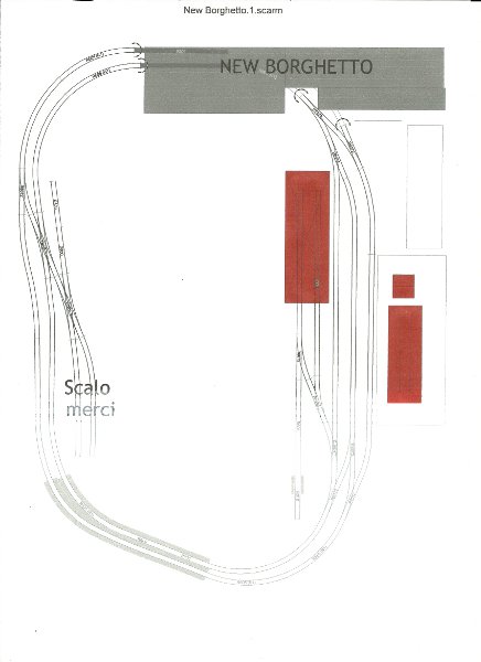

Grazie all'amico SaverD445 che mi ha mandato questo progetto per Borghetto2
61,16 KB
Cosa ne pensate???
Questo tracciato mi permette di far girare tre convogli di cui due contemporaneamente,
Max

Max, sei stato velocissimo a metterei progetto ;)
Dunque vediamo un pò, Max mi ha chiesto un aiutino su la New Borghetto.
La sua idea è sempre quella di avere due linee, una rimessa per le sue nere euno scalo merci, nonchè la Borghetto.
Allora, anche se secondo me è limitato ad una buona rapresentazione e alla mancanza di alcuni collegamenti, il nuovo piano stazione di Borghetto 2 è cosi pensata ed articolata;
1) a destra la stazione da 3 binari, la zon rimessa a 2 binari piu' 1 tronchino per eventuale zona rifornimento carbone o gasolio.
2) in alto a destra, sopra le gallerie, vedrà la luce la Nwe Boghetto.
3) a sinistra invece troverà spazio un piccolo scalo merci con asta di manovra
4) in basso, sull'ingresso, il ponte sulla parte ammovibile
27,84 KB

Grazie ancora Valerio, allora sabato ho terminato di smontare la vecchia borghetto, questo week end dovrei riuscire a tagliare a misura i piani e spero di riuscire a fissarli a muro, così da poter mettere in pratica il circuito

Comunque, dopo qualche messaggio con WhatsApp, Skype e telefonate varie e dopo anche suggerimento di Fabio ( la piattaforma e i flessibili per le curve ) ho rivisto la parte dello scalo merci, che era quello che a Max non piaceva molto.
Dunque nuova versione del futuro plastico di borghetto in Tecnocolor :wink:
Per facilitare la sua "lettura" vi do delle indicazioni.
1) Azzurro , la linea esterna, dal 1°binario di stazione
2) Giallo , la linea intena, 2° binario di stazione
3) Arancione, 3° binario di stazione
4) Fuxia, Rimessa a 2 binari piu' un tronchino di manovra con annessa piattaforma per inversione locomotive .
5) Verde,scalo merci a 2 binari, piu' un asta di manovra.
Poi si potra notare la "famosa" stradina per salire dalla stazione al paese di Borghetto, a sinistra il casello " Andrewiano" con la stradina e il PL, e nell'angolo opposto, in basso a sinistra, ci sarà la cascina e sulla sua destra un famoso ponte ad archi che sovrastera il vuoto.
Auffff Max.... ti ci vorrà una cassa di birra per ripagarmi di tutto ciò :wink:
242,11 KB

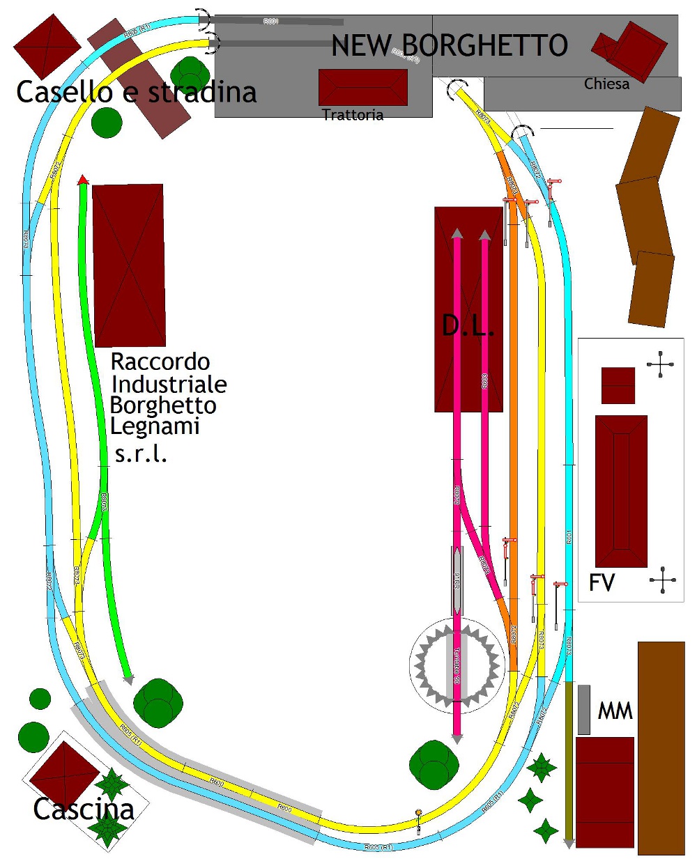

posso chiosare un po' anche io??? ehehehehe!!! unico suggerimento che vorrei fare... quello a sinistra, che nel disegno si chiama "scalo merci" se lo intendiamo proprio come scalo merci "classico", ovvero quello con tronchino, magazzino merci e piano caricatore, non lo vedo molto bene da solo, lontano dalla sua stazione... piuttosto lo trasformerei in "scalo industriale" ovvero in un binario di raccordo che entra in un complesso industriale (o un consorzio agrario, visto che siamo in campagna) con binari di carico e scarico. Non so se mi sono spiegato...

Bravo Mario, infatti i idea è quella di inserire il MM con una piccola falegnameria

Cari Amici, dopo " innumerevoli " messaggi e anche grazie alla giusta considerazione di Mario e le richieste di Max, ho rivisto il progetto di Borghetto.
Punto 1°, come giustamente detto, il Magazzino merci non puo' essere lontano dalla stazione, dunque ecco che vede la luce il tronchino del MM, alla quale si accederà dal 1° binario della stazione .
Punto 2°, viste le misure ridotte di larghezza, il raccordo diventa ad un solo binario mantenendo il tronchino.
Ecco che diventa cosi il " Raccordo Industriale Borghetto Legnami s.r.l.
Ora max.... basta progettini.... mò vogliamo vedere le foto... :wink:
287,9 KB

Grazie Valerio hai fatto davvero un gran bel lavoro, mi piaceeeeeeeeeee
non vedo l'ora di iniziare i lavori

Bel progetto Massimiliano, finalmente Valerio ha fatto qualcosa di buono........Mi piace il fatto che ha trasformato un classico ovale in qualcosa di diverso, più gradevole. Molto bella la parte della zona industriale, ma forse io avrei sviluppato all'esterno la zona con il tronchino piuttosto che all'interno, dove avrei messo una zona abitata.
