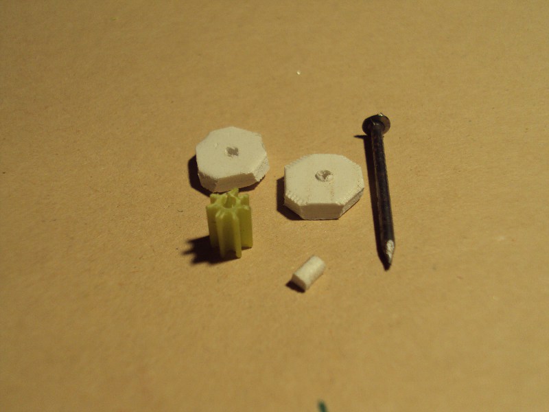

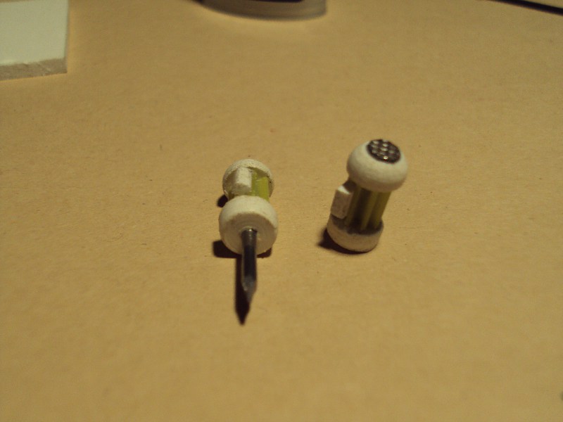

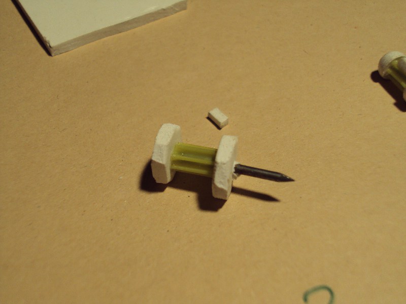

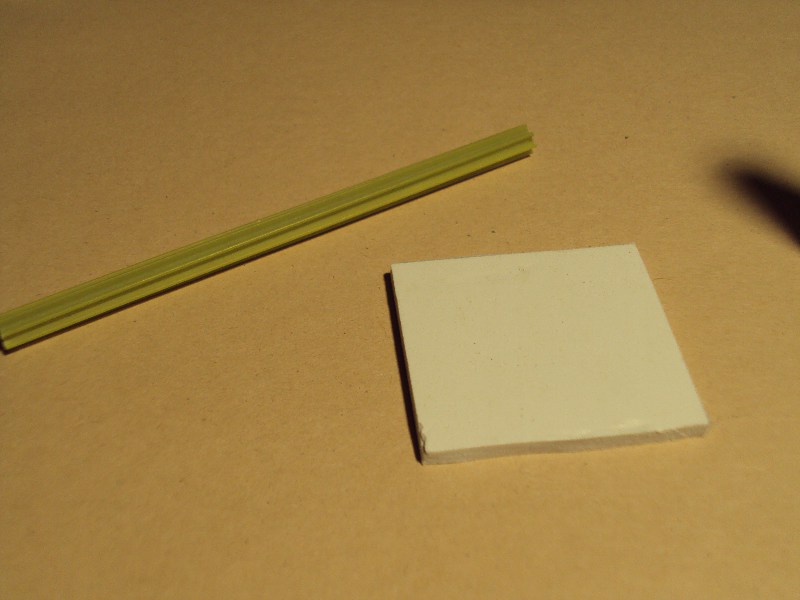

I materiali sono forex da 3mm chiodo da 2mm a testa grecata e lo stecco del gelato per bambini di una nota marca di gelato che è di plastica a forma stellare:
56,52 KB
Si lavora il materiale come da foto:
57,81 KB
Si Incolla con cianoacrilico:
57,87 KB
Si monta al posto della punta del trapano e si lavora con una lima fino a dargli la forma desiderata:
49,75 KB
La testa del chido grecata simula la griglia posteriore per l'aereazione di raffreddamento...

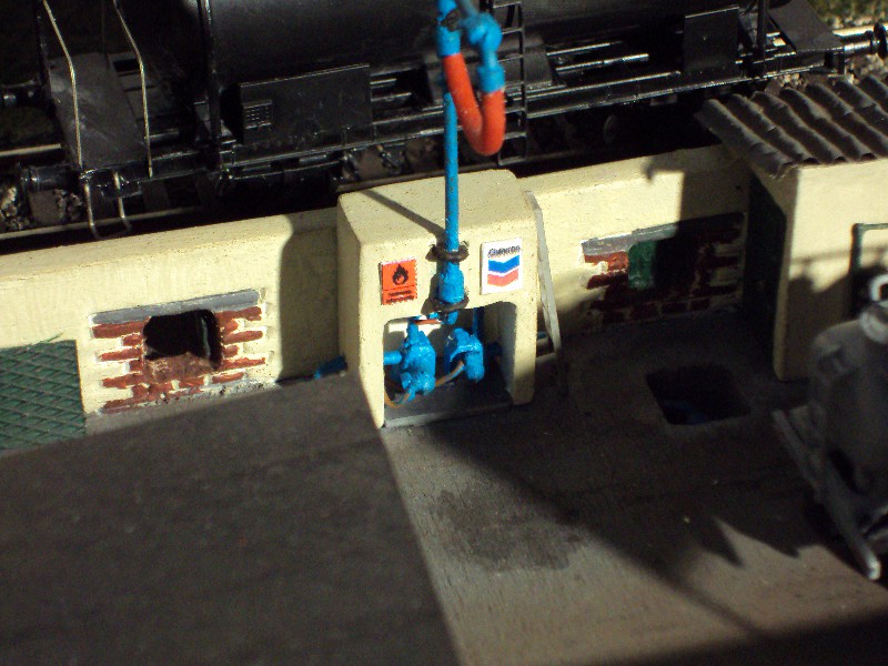

Ecco invece delle pompe da idrocarburi:
51,84 KB
114,52 KB

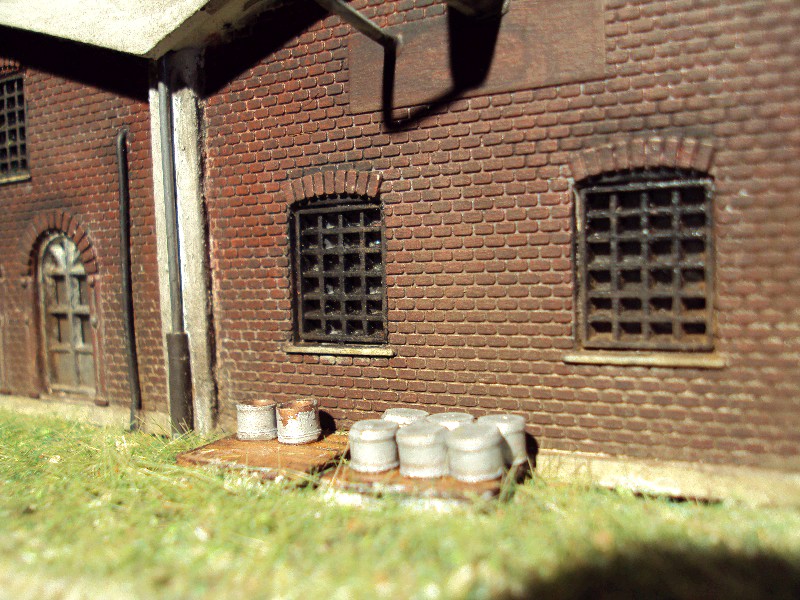

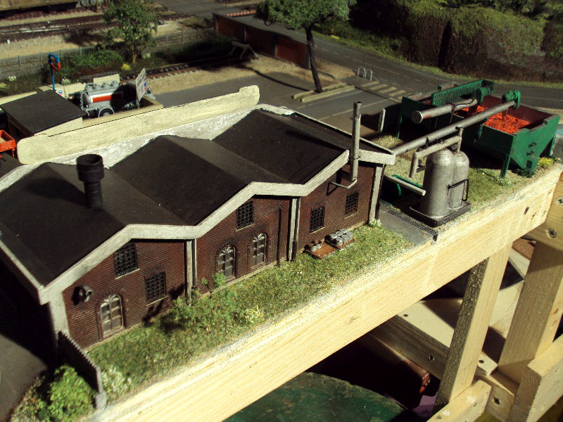

Re: "Nuovo pomodorificio"

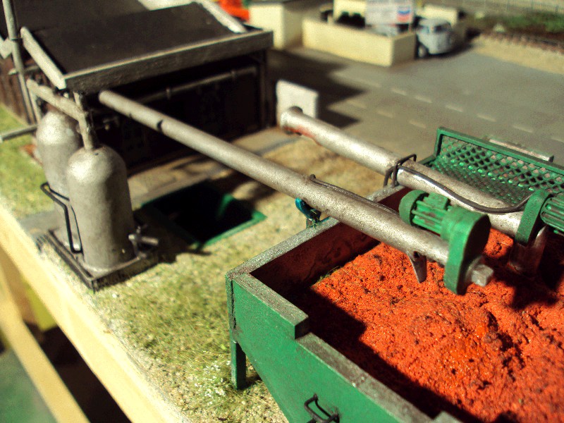

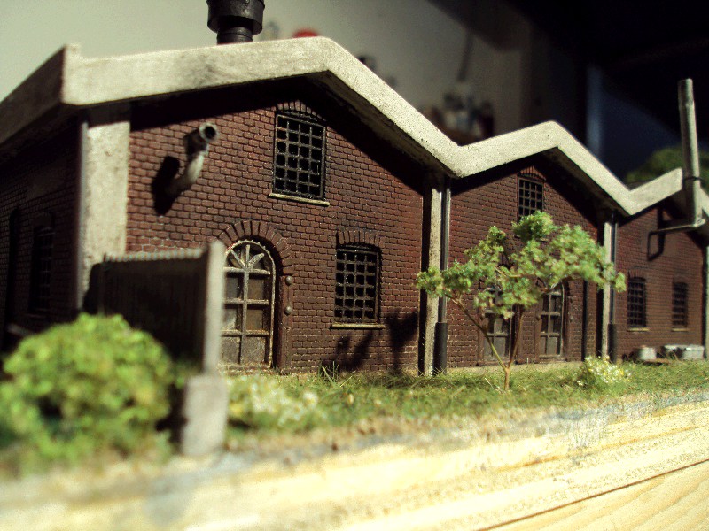

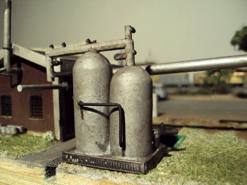

Qualche passo avanti....
Costruzione di due silos:
130,05 KB
Coclea trasferimento scarti dalla linea alla vasca deposito:
142,63 KB
Due pedane con contenitori vuoti e pieni:
165,41 KB
Muro perimetrale, ghiaia, vegetazione e patinatura:
137,97 KB
168,59 KB
