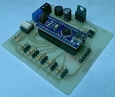

Se vuoi gestire in analogico, con Arduino puoi farlo, nel Gas TT Lab trovi una esauriente descrizione di come fare per gestire sia i motori attraverso dei relè che i servo
http://gasttlab.altervista.org/gasttlab ... n-arduino/
se invece vuoi proseguire con il digitale, segui le indicazioni che ti ha dato Massimiliano oppure vi è anche la possibilità con Arduino, se non vuoi spendere eccessivamente in decoder commerciali, ci sono vari progetti in rete, se ne è parlato anche qui sul forum
viewtopic.php?f=142&t=14665&p=253898#p253898
io l'ho già testato e funziona bene, ti dico subito che non è una passeggiata lavorare con il digitale, bisogna studiare un po' per capire prima come funziona, c'è un ottimo forum dove si trovano buone indicazioni per chi inizia

Re: Plastico modulare
#48 Messaggio da sal727 »
Come ti avevo già scritto nel mio precedente post con Arduino si può fare, ti avevo indicato il link del forum dove ne avevamo parlato
e dove trovi il link del progetto che gestisce 5 servo utilizzabili sia in analogico che digitale
http://www.rmweb.co.uk/community/index. ... nts/page-2
è un progetto di un utente del nostro forum, che puoi tranquillamente contattare per avere ulteriori ragguagli, io l'ho già fatto e funziona bene

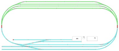

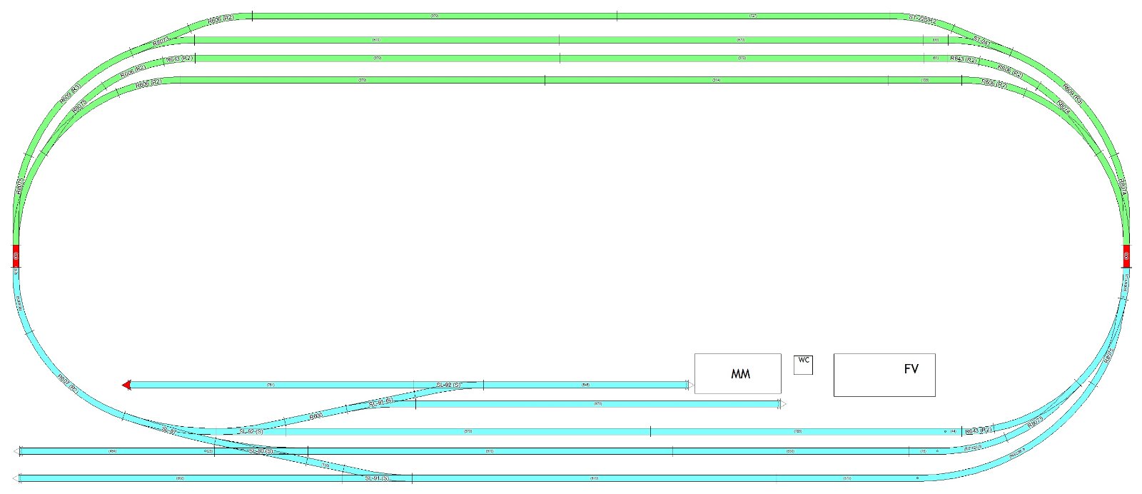

Buongiorno, dopo un po di assenza (ho smantellato il mio plastico) dopo aver appreso dai vostri consigli sono giunto ad una nuova progettazione, semplificando il tracciato ad una linea, vi mostro la bozza:
Allora in verde la stazione nascosta e in celeste quella a vista. Le mie domande/osservazioni per voi più esperti sono le seguenti:
1)Previsto un piano binari a tre fasci in stazione a vista, vige la stessa regola per la circolazione dei treni (sui primi due binari verso sinistra e il terzo a destra)? chiarimenti in merito.
2) Lo scalo merci e' stato abbozzato in fretta per portare il progetto alla vostra attenzione, volevo sapere se funzionale.Accetto qualsiasi rettifica affinché sia reso innanzitutto più' vicino alla realtà' e soprattutto funzionale;
3) Siccome posseggo circo l'80% dell'armamento debbo comprare solo gli scambi che compongo l'ingresso di sinistra alla stazione a vista, compreso lo scalo, volevo sapere se posso fidarmi dei raggi di curvatura presenti specialmente per la parte da acquistare. Sul vecchio plastico avevo tutti gli hornby e debbo dire che grossi problemi non ne ho avuti;
4) Volendo costruire a moduli consigli sul legno, spessore e altezza dei listelli per telaio e spessore per il piano.
Saro' stato ripetitivo ma aspetto i vostri consigli, perché debbo assolutamente ripartire. Grazie anticipatamente.
