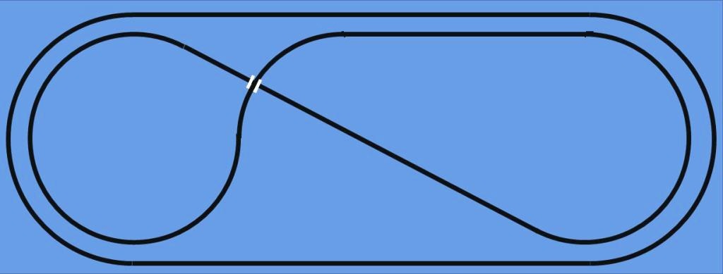

Eccolo qua 250 centimetri per 95 centimetri. Raggio 36 cm e 43 cm. Lo schema è minimale, perché questa è una tua idea e mi sono intromesso anche troppo!!

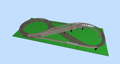

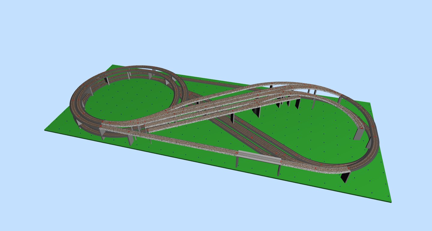

#31 Messaggio da MrMassy86 »

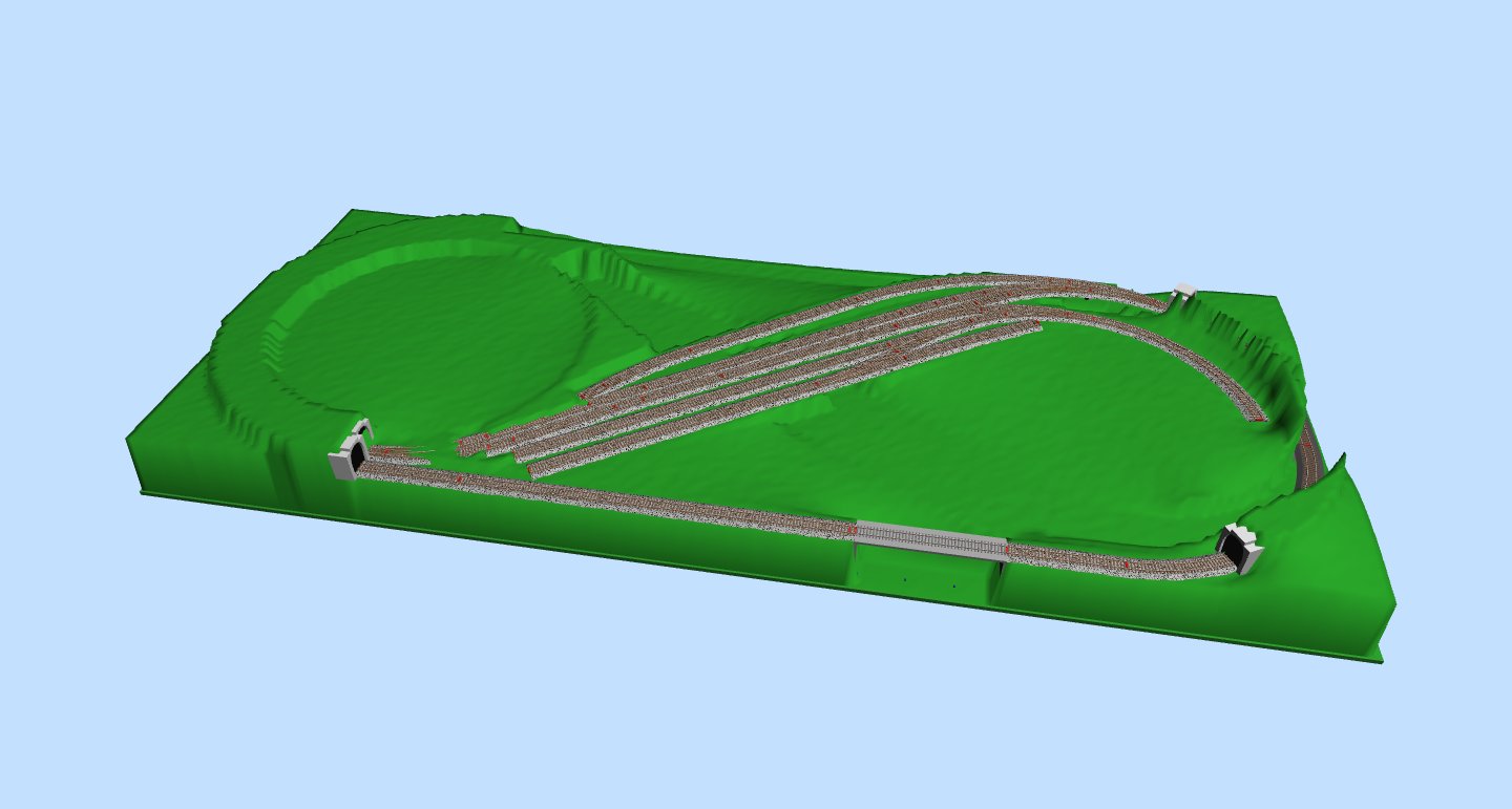

Ciao Rolando, come promesso ho rielaborato il progetto in base ai tuoi spazi, in realtà ho sforato leggermente, magari se riesci a recuperare qualche centimetro :wink:
Progetto Liftman.zip
Visto lo spazio sono andato come te sulla soluzione ad 8, ma elaborata diversamente
Al livello 0 ho inserito una piccola stazione nascosta a 3 binari passanti più un quarto tronco per convogli reversibili,
al livello 1, cui si giunge con una rampa elicoidale si trova la stazione passante, i primi due binari sono adibiti al servizio passeggeri con possibilità di incrocio, il terzo per i treni merci più una serie di binari di manovra e scalo, sul davanti ho inserito un breve tratto di parata.
L'armamento è il solito piko da te utilizzato, ho cercato di ottenere le massime lunghezze utili in stazione, le rampe interna ed esterna sono al 3%, io ho optato per la doppia rampa per evitare i cappi, in alternativa si potrebbe optare per un anello solo e cappio al livello 0 e livello 1 :)
Spero ti piaccia, Massimiliano [253]

#32 Messaggio da marioscd »
Molto meglio l’otto con l’incrocio sotto la stazione, nascosto. Sopra è irrealistico. Buona l’idea di Massy che allunga il percorso e diminuisce ll’acclività delle rampe. In ogni caso, con le tue misure, eviterei il doppio binario rimanendo su uno schema di stazione secondaria a trazione termica/vapore.

MrMassy86 ha scritto:Ciao Rolando, come promesso ho rielaborato il progetto in base ai tuoi spazi, in realtà ho sforato leggermente, magari se riesci a recuperare qualche centimetro :wink:
Innanzi tutto, grazie! il tracciato è molto intrigante anche se abbastanza impegnativo per la presenza dell'elicoidale. Ci sarebbe solo l'ingombro in profondità, anche se in linea di massima pare entrarci... Ho stampato il tracciato ma la mia stampante vive di vita propria e son venute delle stampe oscene, il risultato è più o meno così:
ma quelle tavole sono profonde circa 105cm, e visto che sembrano non essere perfettamente dritte, se volessi squadrarle perderei qualcosa, anche alal fine credo che avere angoli perfettamente retti non sia importante. Quello che mi crea dubbi se decidessi di sforare dai 95cm che mi ero prefissato, è lo spazio che mi rimane per passare che anche se dalla foto pare largo, è circa 80cm

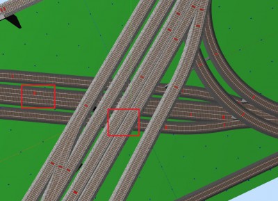

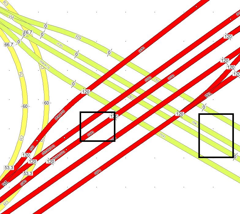

#43 Messaggio da liftman »
Riguardando il progetto su scarm mi è sorta una perplessità... :roll:
L'interbinario crea problemi in curva per via dello spanciamento delle carrozze lunghe, e fin qui è chiaro, ma in rettilineo? Se si guarda il solo tracciato sembra tutto ok, ma se si guarda la rappresentazione in 3D, i binari paralleli in certi tratti praticamente sono attaccati tra loro..
Misurando con il metro su scarm mi viene fuori un interbinario di 30-32mm, è sufficiente?

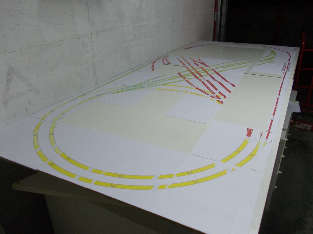

Re: plastico di liftman
#44 Messaggio da cf69 »
Rolando quell'interbinario è un pò strettino, ma potrebbe bastare, scarm disegna i binari in 3d completi di massicciata e nei tratti da te evidenziati questa si sovrappone.
Questo accade quando nel progetto, per cercare di salvare capra e cavoli, si utilizzano i deviatoi senza distanziarli per come la geometria del fabbricante prescriverebbe.
Si sa, lo spazio per i plasticisti è un gran tiranno, per essere sicuro al 100% è sempre meglio stampare su carta in scala 1:1 (vedo che lo hai già fatto), il tratto incriminato e poggiarci su dei binari.
Il solo fatto di poterli vedere e toccare con mano, più qualche prova con i tuoi rotabili più lunghi e/o più larghi fugherà i dubbi.
Nulla vieta di rimettere mano al progetto ed "aggiustare" la simmetria dei binari paralleli, con l'ausilio di qualche tratto di flessibile sagomato in modo da raccordare i deviatoi.
Spero di esserti stato utile, se cosi non fosse, non hai che da chiedere!

Avevo anch'io notato in fase di progettazione che quei due punti avevano i binari molto vicini, come detto da Fabio conviene fare delle prove con i binari toccando con mano, normalmente un po' di gioco con i flessibili si può ottenere e magari si riesce a distanziare un po' i due binari, se noti problemi come dice Fabio si può rivedere il progetto, lui è sicuramente più esperto di me ed una soluzione la trova di sicuro :D

#46 Messaggio da C_A »
La geometria di riferimento deve essere quella LIMA del 1977: l'interbinario lo stabiliscono due raggi base di curva: 36 cm e 43 cm. Dal centro dei binari l'interbinario deve essere 7 cm, dalle estremità delle traversine deve essere 4 cm perché se non ricordo male le traversine sono larghe 3 cm.
4 cm in scala sono circa 4 metri (3,48) e nella realtà l'interbinario è 2,12 metri, in scala 2,43 cm.

Scusami Francesco, ma se l'armamento utilizzato per il progetto è Piko e Rolando utilizzerà i binari della Piko, che cosa c'entra la geometria LIMA?
Età: 68
#48 Messaggio da C_A »
C'entra, perché i rotabili sono soprattutto LIMA anni settanta. Vero è che li puoi mettere ovunque, ma sono progettati per quelle geometrie.-
E c'entra, perché qualunque sia l'armamento bisogna studiare le possibili interferenze nei doppi binari, ovvero l'interbinario.
E poi l'uso del materiale PIKO porta a risultati non molto dissimili dal LIMA anni 70, per quel che riguarda l'interbinario: lo so per esperienza diretta!

Grazie ad entrambi! quando avrò in mano i binari vedrò perfettamente se c'è il problema, fosse anche solo estetico (solo per la parte in superficie) verdò come risolverlo, l'importane è non dare per scontato che tutto vada bene perchè c'è un disegno.

in curva il problema non credo esista ci sono + di 4 cm), e in rettilineo in teoria basterebbero il minimo indispensabile per non far toccare i vagoni.
