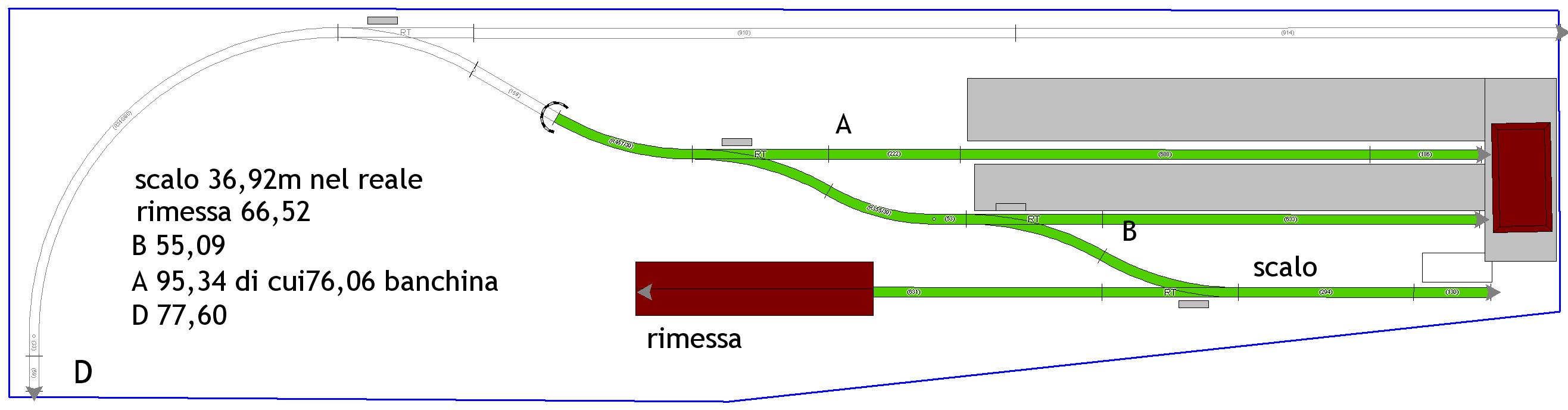

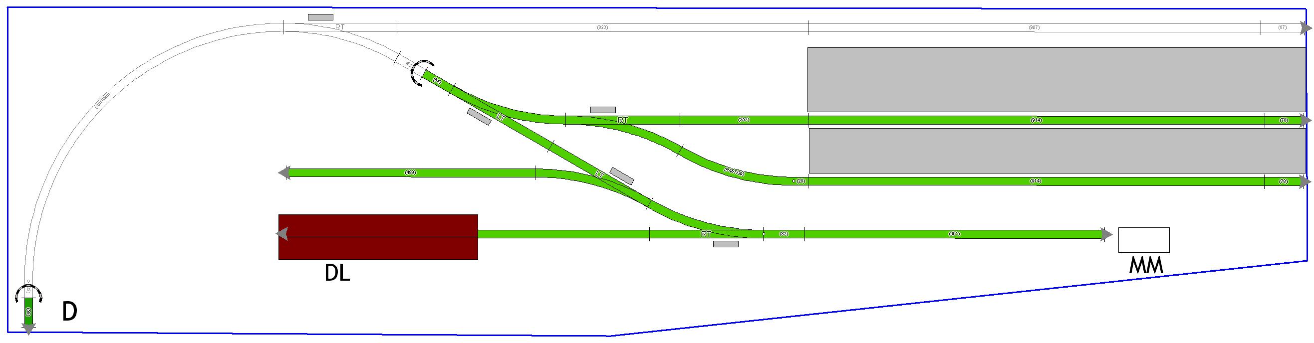

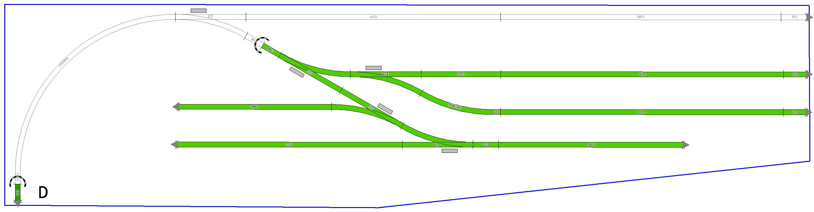

ho provato abutar giù una nuova versione
118,3 KB
attendo commenti

Questa ultima variante la trovo la più realistica :grin: :grin: :wink:
Vuoi ridere Marco mai usati gli sgancia vagoni nel mio plastico a mensola, ma solo la bacchetta ad uncino manuale[:I] in enne abbiamo ganci differenti più facili da sganciare.
Ora visto la tipologia di plastico a mensola facilmente raggiungibile in ogni punto credo che con la bacchetta a uncino puoi sganciare in qualsiasi punto manualmente .
Gli sgancia agoni sono utili in plastici con settori difficilmente raggiungibili quindi vanno posizionati in punti ben stabiliti e in base alla lunghezza della loco più lunga in dotazione o rotabile.
Il che può creare qualche problema di posizionamento, per esempio alla loco lunga e OK per una corta no e viceversa nel caso di un tronchino.
Qui su una secondaria sei avvantaggiato perchè il parco loco e rotabili è molto omogeneo quindi si può prevedere una posizione standard nei punti di interesse.
Aspetterei l'opinione di un amico che faccia HO vista la piccola differenza sui ganci per avere una maggior sicurezza nel poi vedere doe posizionare questi sganciavagoni

#30 Messaggio da benigni99 »
Anche secondo me è più realistico l' ultimo progetto, in quanto agli sganciavagoni non ti so dire molto, visto che, come te sto costruendo un plastico a mensola i cui scambi sono facilmente raggiungibili.

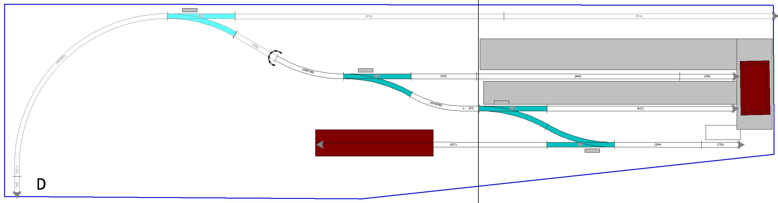

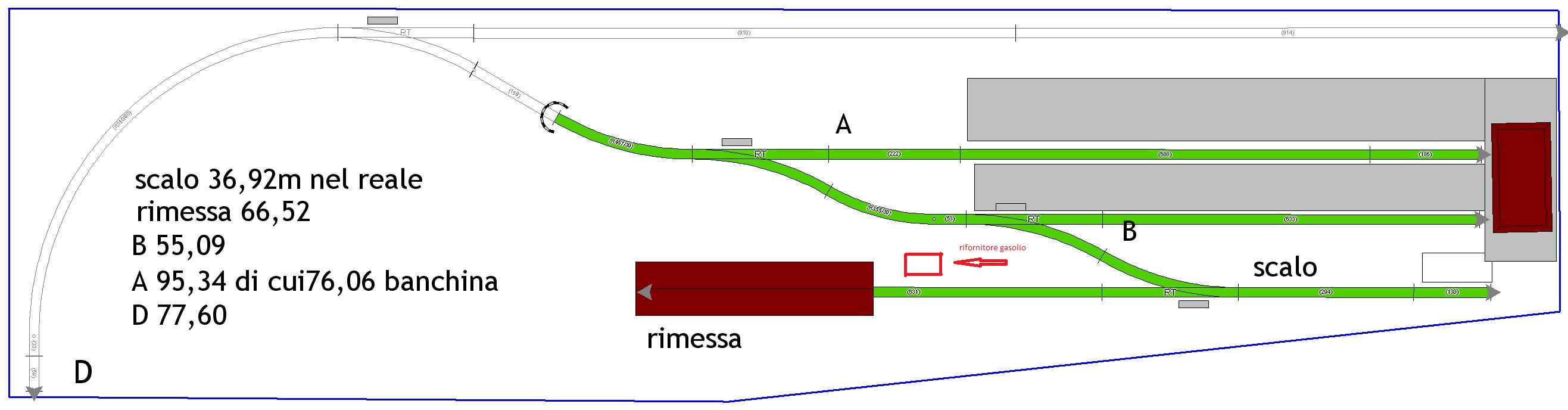

ordunque ho sistemato un poco lo schema e riportato le lunghezze nel reale dei vari binari dopo gli scambi giusto per avere un idea di come sarebbe nella realtà e anche per aver un idea di come comporre i convogli
147,04 KB
in verde la parte in vista....
Marco

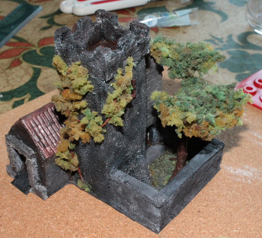

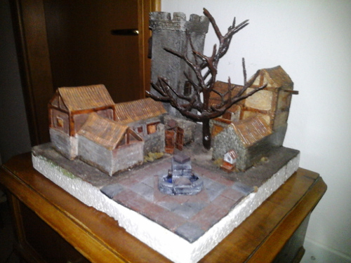

mi sembra che in precedenza avessi accennato ad un avanzo di un plastico in HO che avevo fatto con materiale di recupero e speravo di reciclare nello scenario ve lo posto anche se la foto è a dir poco penosa cosi mi potrete dire se recuperarlo può o non può essere una buona idea.
ricordo che volevo ambientare il plastico ferroviario in montagna
123,17 KB
Marco

A fianco del deposito locomotive puoi mettere un distributore di gasolio per le loco diesel
225,14 KB
Riposizionando i vari caseggiati del plastico potresti eliminando la torre e l'albero ( dalla foto sembrano un po fuori scala) fare un classico borgo montano

in verità la torre per essere in scala sarebbe dovuta essere mezzo centimetro più alta....
a parte questo volevo sapere se la torre idrica che avevo postato poteva essere utilizzata o meno e se il fv va bene in testa o se è meglio una posizione più classica a fianco dei binari
sui binari mi domandavo se la loro lunghezza fosse sufficente spece scalo merci
Marco

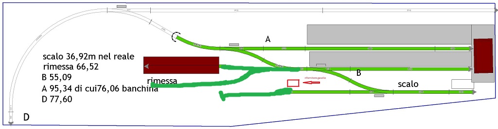

#36 Messaggio da MrMassy86 »
Marco l'ultima variante non è male :wink:
Semi permetti ho fatto una piccola modifica al volo con paint alla zona del DL
65,29 KB
L'ho spostato sul binario 2, dove l'avevi collocato tu per potervi accedere dovevi sfruttare come asta il binario del MM e con un paio di carri in sosta l'operazione la vedo complicata, cosi mi sembra meglio sfruttabile in più ci starebbe un ulteriore binario di sosta :wink:
Belle le varie realizzazioni, il borgo non è niente male ma togli l'albero, lo vedo troppo enorme in confronto agli edifici [:I]

Torre idrica,
necessaria se inserisci vaporiere, se hai diesel ed elettrico solo come complemento scenico . Per esempio come struttura dismessa, in molte stazioni secondarie era un cassone rettangolare su pilastri alimentata da condotte idriche e pompe.
Il F.V nelle nostre planimetrie specialmente sulle secondarie era a fianco ai binari, in testa ai binari come quelle Tedesche più raro. Valuta se occulta la visione dei binari, se rimane di ostacolo penso meglio al fondo.
Per le misure reperisci tramite i cataloghi le lunghezze dei rotabili e fai un po di conti, lo so è un po empirico ma da immediatamente l' idea di quale misura devi fare i binari

variante interessante tuttavia temo che il secondo binario di sosta utilizzando gli scambi like life faccia un pò fatica purtroppo su scarm o come si chiama sono riportati con il binario di compensazione mentrenei blister il maledetto gambo è un pezzo a parte detto questo volevo chiedere due cose
1 il binario tronco dove c'era la rimessa è necessario mantenerlo?quale è la sua funzione sonono molto ignorante in materia
2 le lunghezze dei vari segmenti sono sufficenti? se si per che tipo di convoglio?
la prima può sembrare una domanda insolita ma sono un'amante dei paesaggi fin da bambino quando mi capitava di vedere i grandi plastici ferroviari ero più attratto dagli edifici attorno alla ferrovia che il treno di per sè qundi ogni centimetro risparmiato... ed infine i fondi sono veramente risicati per la costruzione del plastico per i convogli è un'altro discorso......

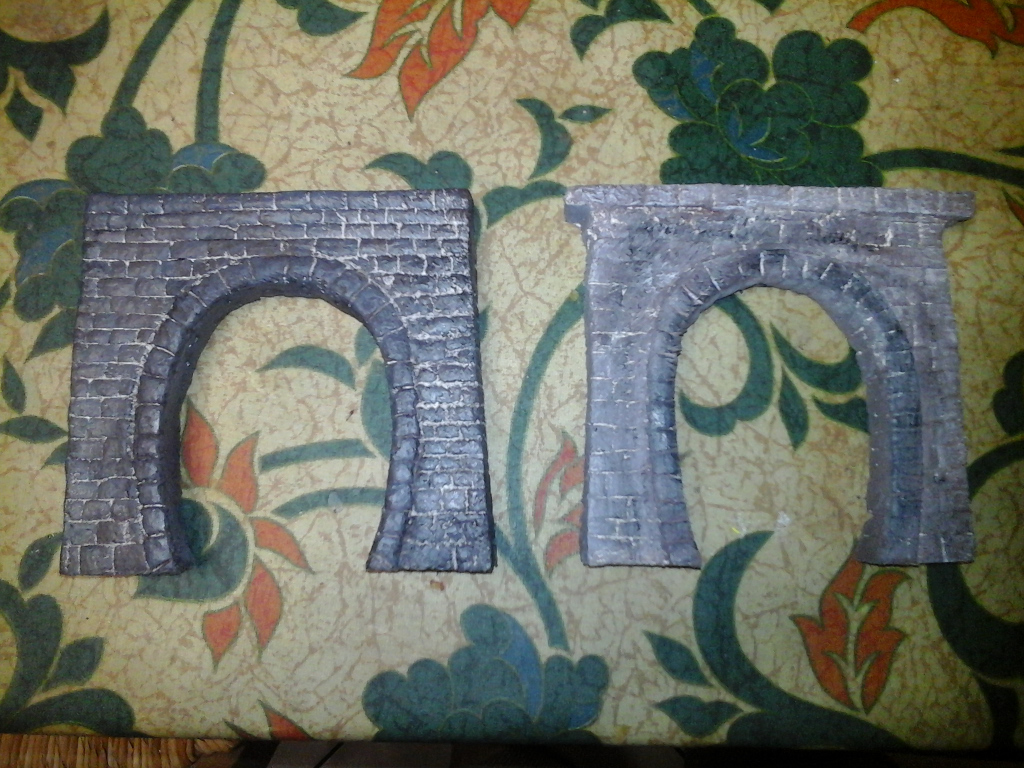

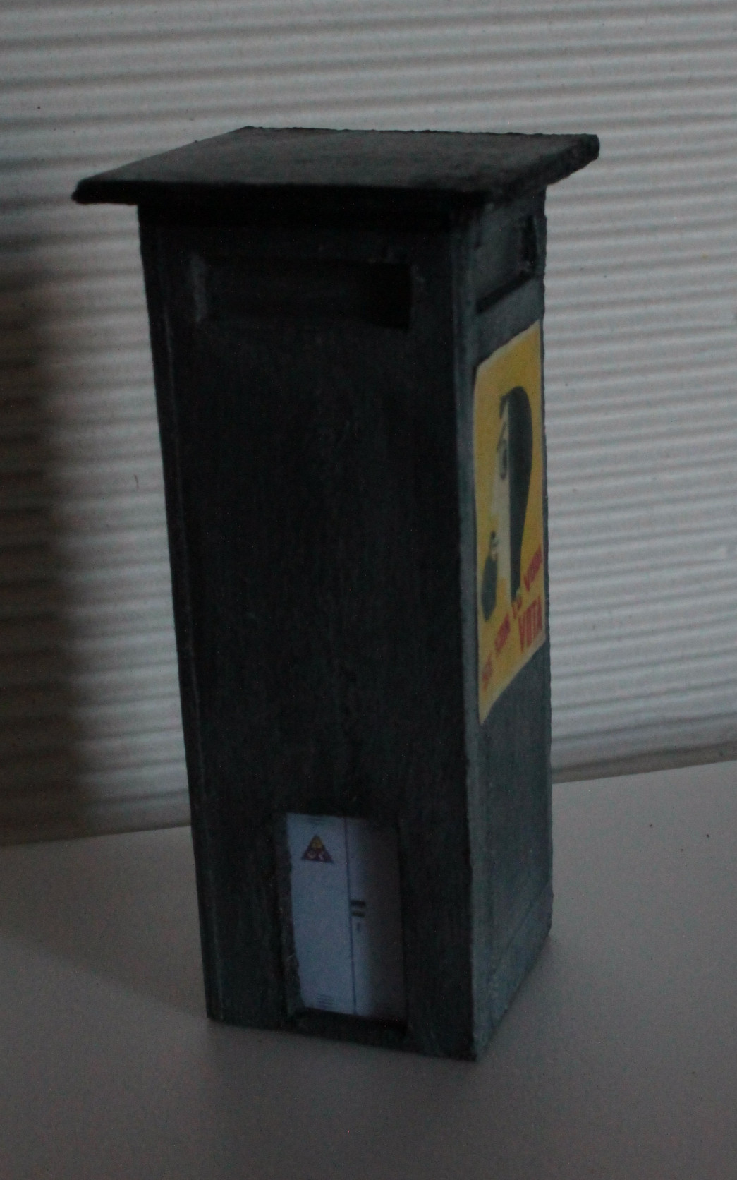

a pranzo la cabina elettrica a cena finito due portali, sono due prove con due avanzi di polistirene differenti
490,14 KB
Marco

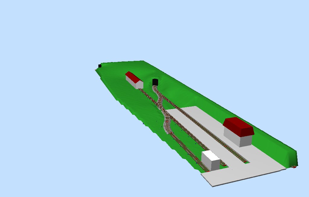

rapido aggionamento rendering 3d dell'ultima versone i lrendering è penoso ma stò usando il programma su un emulatore installato al volo
41,1 KB
ho apportato solo una delle modifiche consigliatemi se quel binario tronco non è vitale non lo metterei per poter sviluppare lo scenario

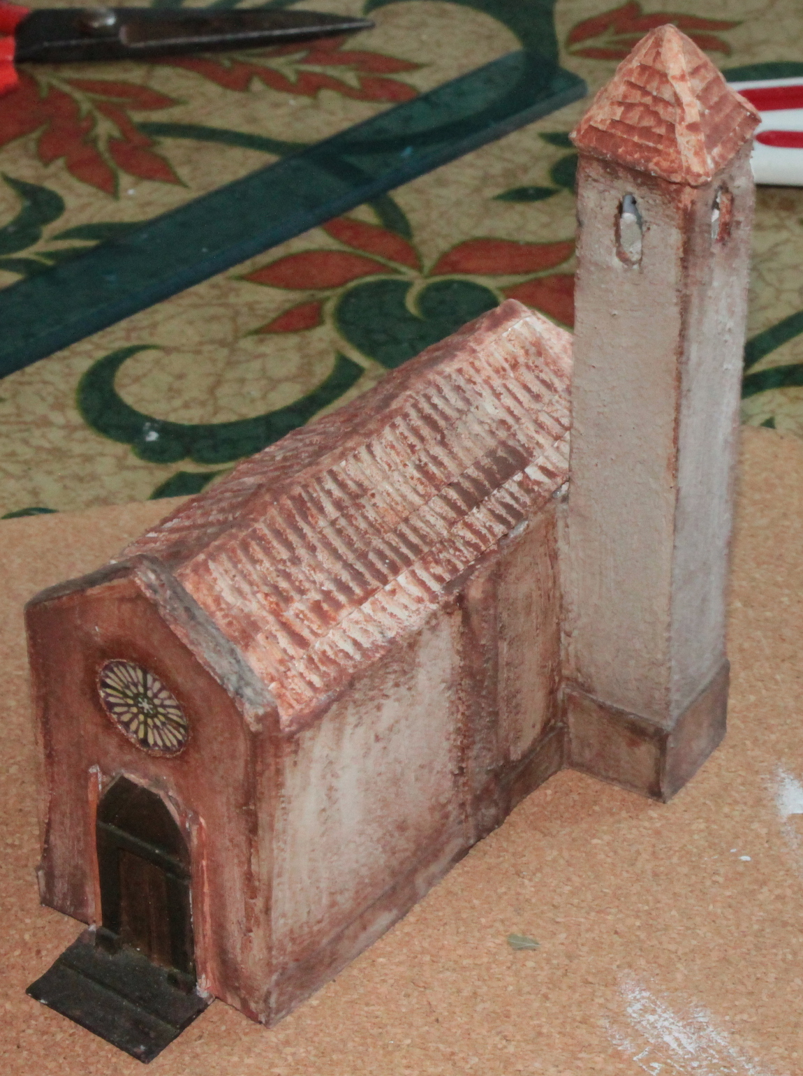

questa chiesetta avrà ormai 4 o cinque anni......
604,14 KB
questa è un pò più recente dato che ho usato la tecnica dei fondi di caffè....
e sono solo qelle che ho sotto al naso in sacala 1:87
