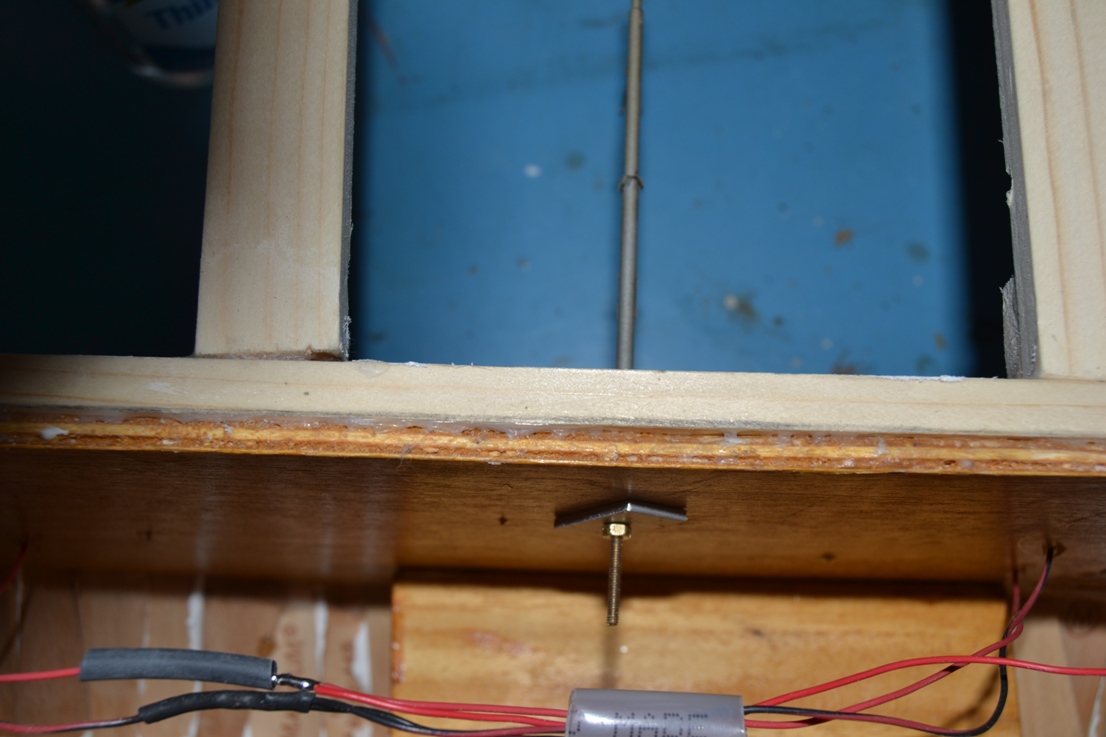

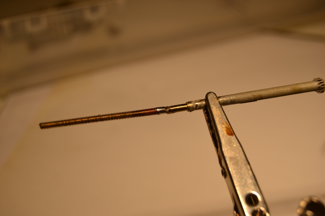

Grazie ragazzi.
Mi sono accorto ora, rileggendo, che non ho pubblicato una foto.....
Rimedio immediatamente.
Il pezzo di barra filettata 2 MA saldata alla base del palo.
181,2 KB

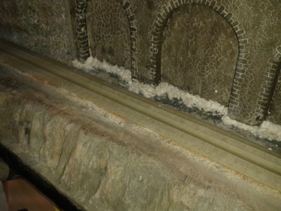

#33 Messaggio da roy67 »

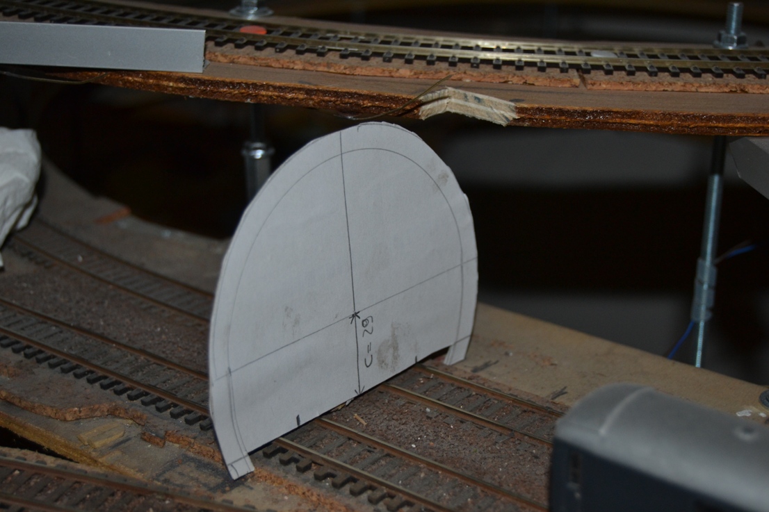

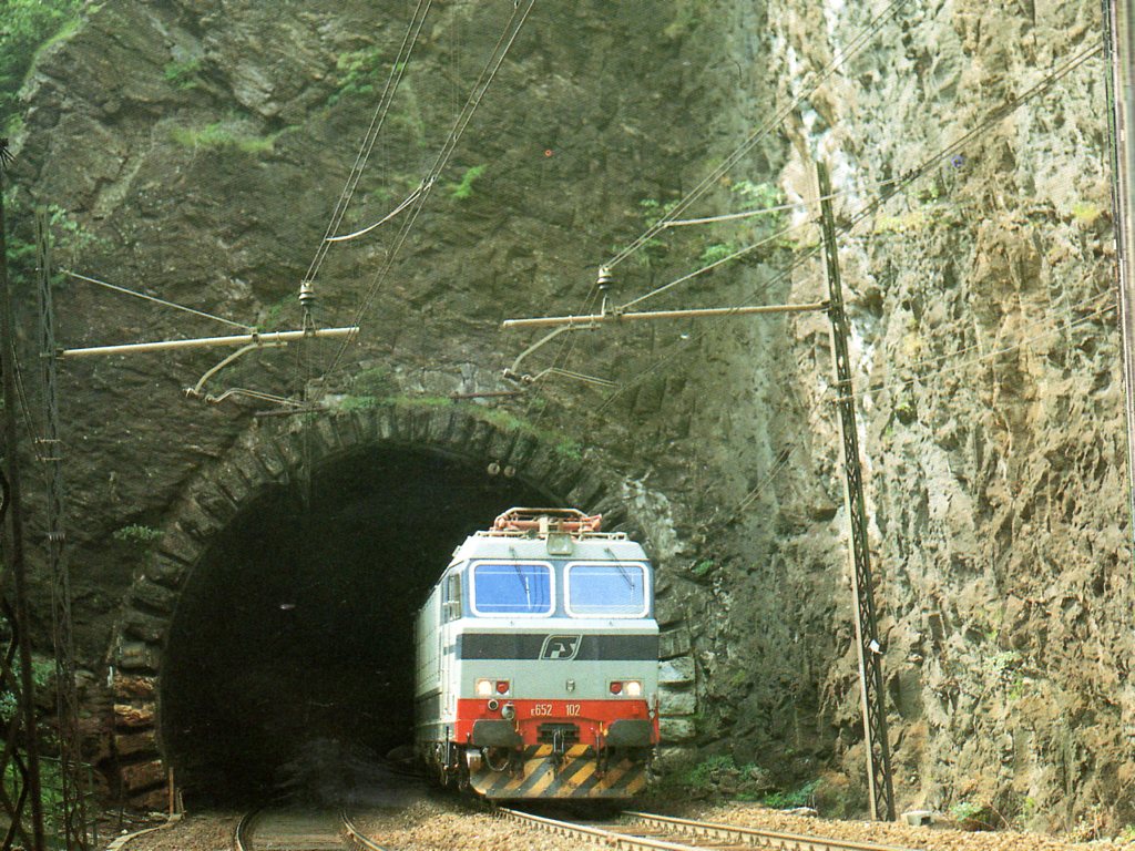

Si, in effetti è più un diorama che un binario di programmmazione, ma come ho detto, mi serve per testare meglio le Cv della taratura dei motori.
Ovviamente ne approfitto per fare un po' di palestra con le pareti rocciose. Proprio in virtù degli immani lavori che dovrò fare sul plastico.... :wink:
Come ad esempio l'uscita della galleria di Moncucco:
Al vero negli anni '90
232,8 KB
Nel mio plastico:
297,5 KB

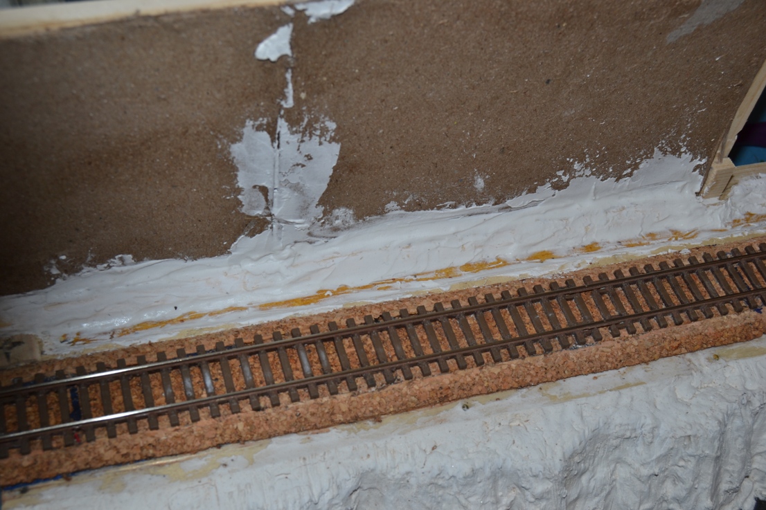

#34 Messaggio da roy67 »

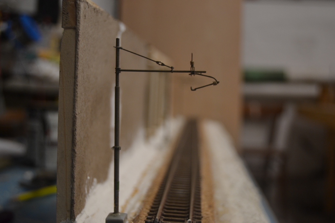

Ovviamente con lo stucco ho sistemato ed aggiustato la parte posteriore, ad emuare il canale di scolo.
388,82 KB

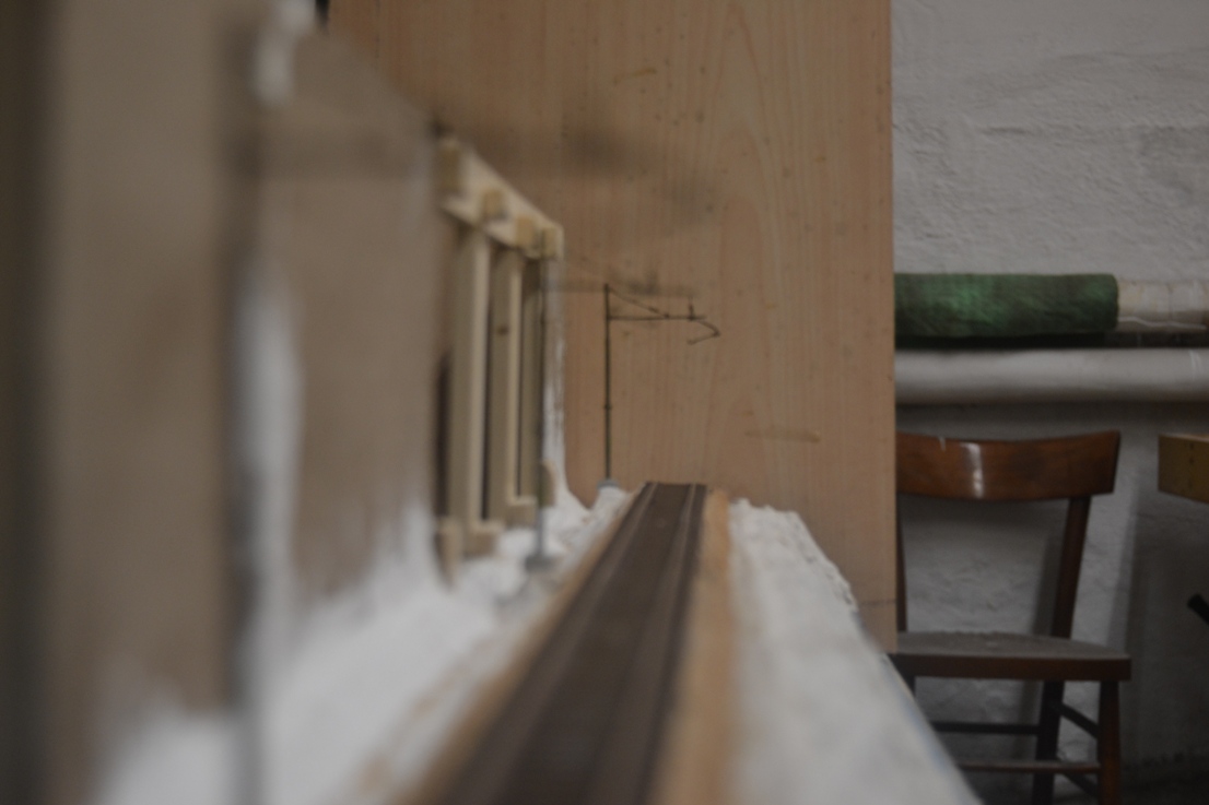

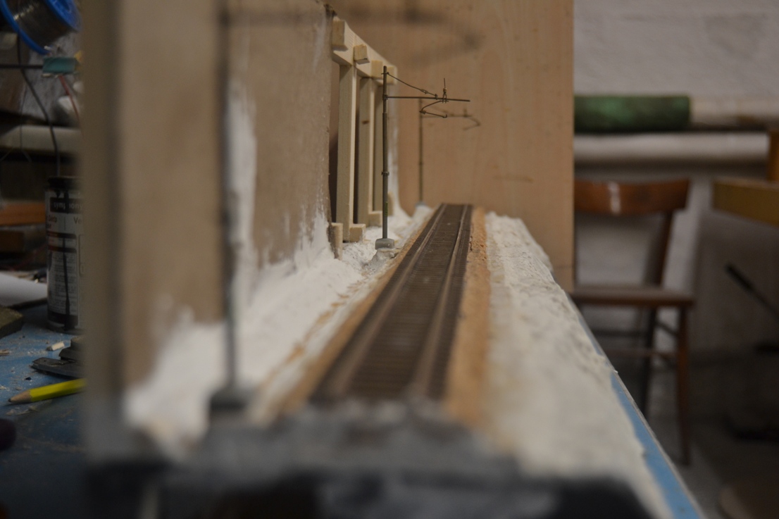

Ed ho preparato la base per la palificazione.... Forando e "piantando" il primo palo, quello centrale.
331,58 KB
E qui, "dietro le quinte":
264,17 KB

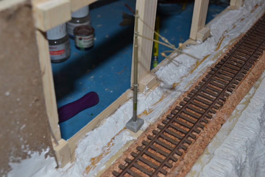

Intanto, approfitto per qualche altra foto. I plinti (con palo provvisoriamente innestato) tutti posati ed incollati:
222,87 KB
233,9 KB
208,7 KB

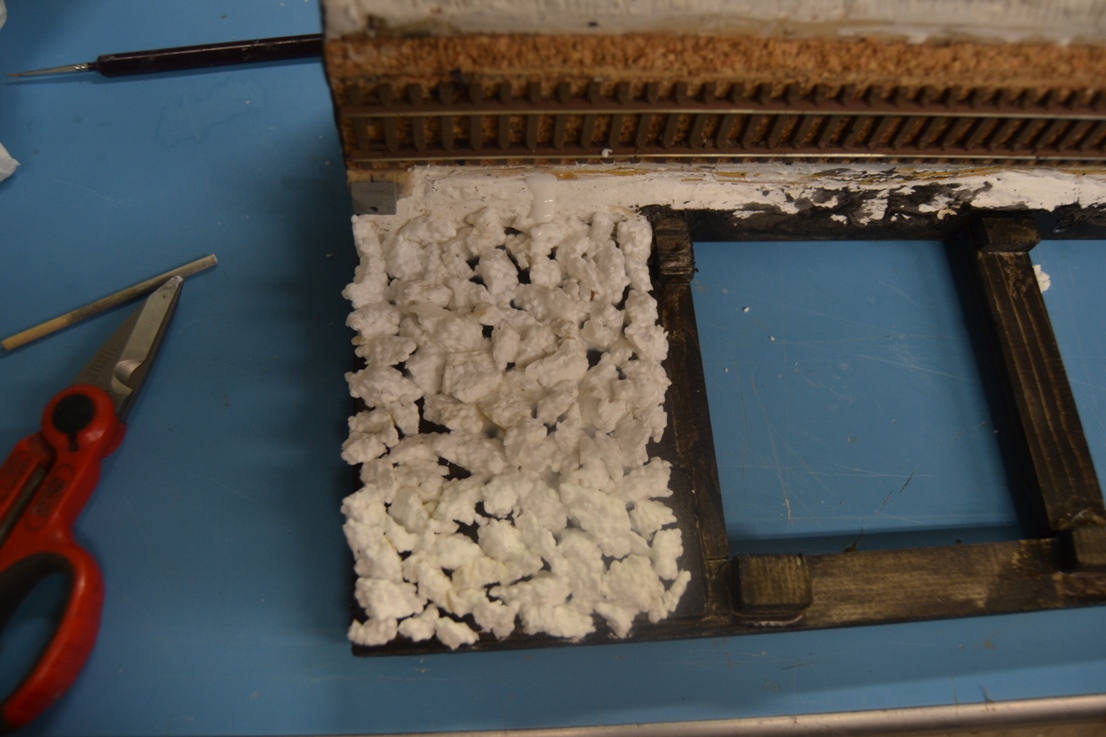

#41 Messaggio da roy67 »
E' vero Claudio, Si fa come si può... :wink:

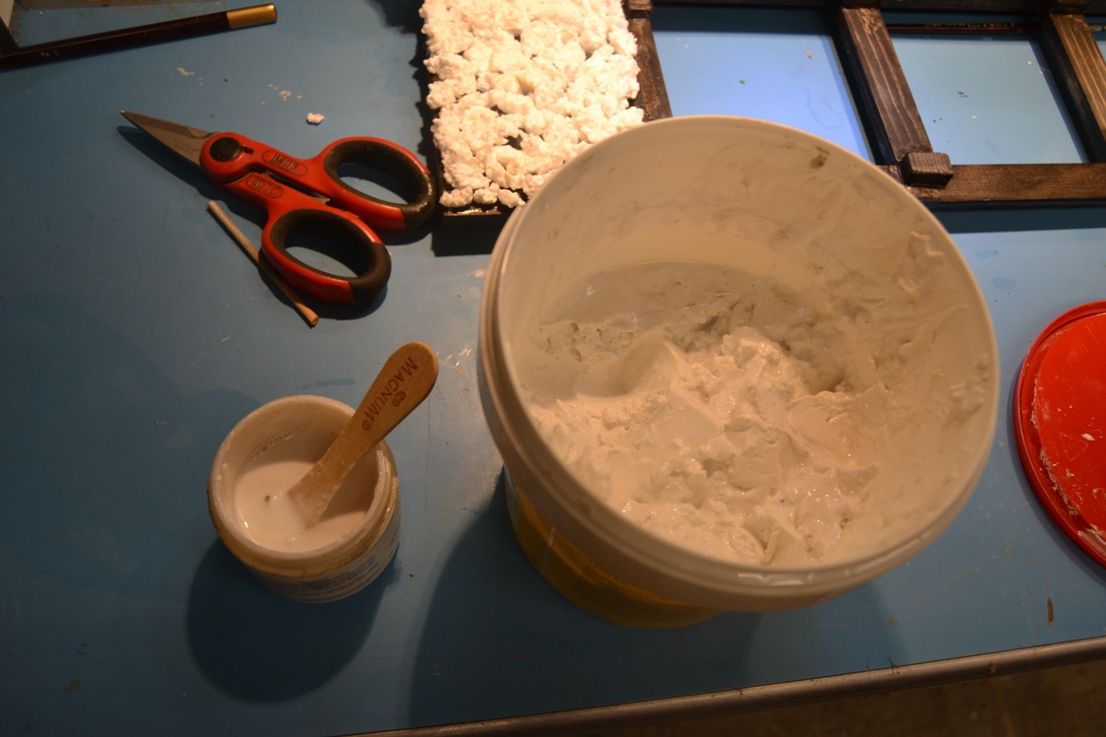

Un altro piccolo passo avanti l'ho compiuto.

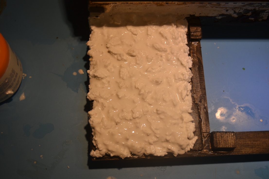

Per creare la roccia scolpita a mano (Come ho scritto più su e ne... "La storia della ferrovia del Brennero", le pareti di cui parlo furono scolpite a piccone, martello e scalpello nel 1860... :wink: )
Ho pensato di utilizzare "sbriciolatura" di polistirolo da imballaggio, ovvero, le bricciole di polistirolo rotto che rimangono in fondo allo scatolone... che è sempre un problema raccoglierle perché volano ovunque.... E non finiscono mai nel "bidone giallo" della raccolta differenziata.... ma rimangono in terra. Esattamente la dove credavate di averle raccolte e gettate via. [:(!]
Ho preso alcuni pezzi e li ho incollati con vinilica alla base
352,1 KB
Ho atteso che si asciugasse per bene....
305,29 KB

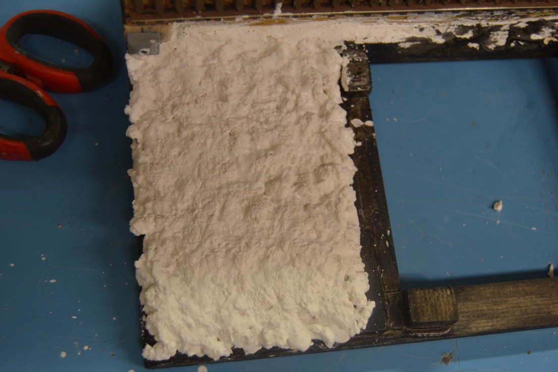

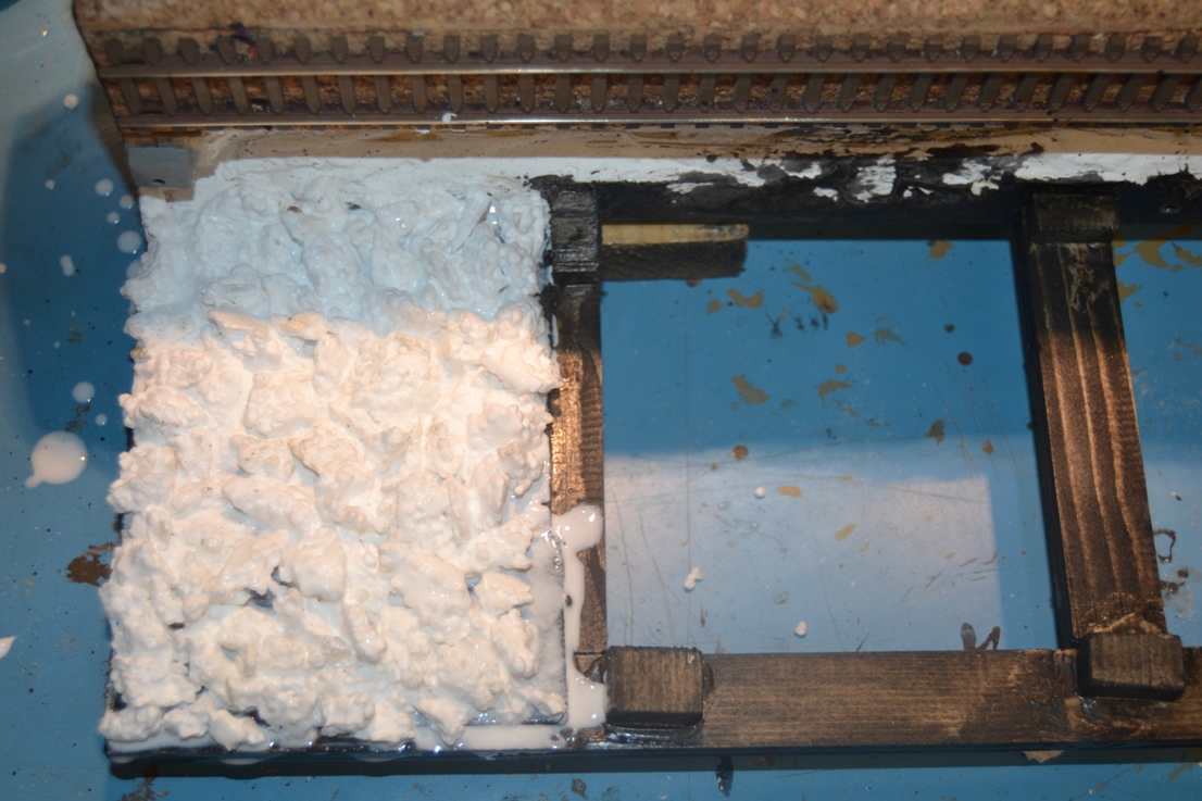

Poi, all'interno di un vasetto vuoto (recupero di creme, pomate, bio-bio vari di bellezza della moglie) ho diluito lo stucco da legno, creando una "crema" abbastanza liquida da infilarsi nelle fessure.....
285,8 KB
... poi l'ho stesa con un pennello a setole dure, in modo che lasciasse un po' di segni.
264,51 KB
Continua....

Bel lavoro Roberto e molto interessante questa tecnica, seguirò con attenzione anche le prossime fasi, ho un angolo del plastico dove per poco spazio dovrò creare una parete rocciosa, questa realizzazione fa al caso mio :wink:

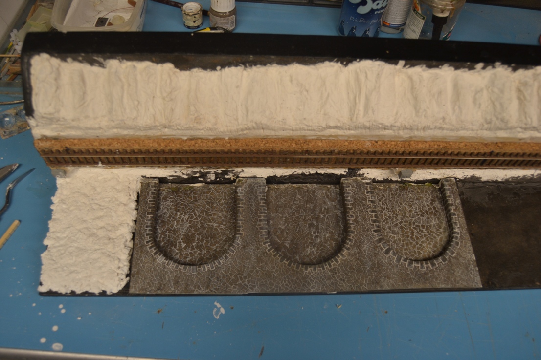

#44 Messaggio da roy67 »
Grazie ragazzi. Il risultato finale dipenderà molto anche dal "verniciatore"..... :wink:
Intanto, con lo stucco asciutto, l'effetto è sicuramente più convincente:
302,3 KB

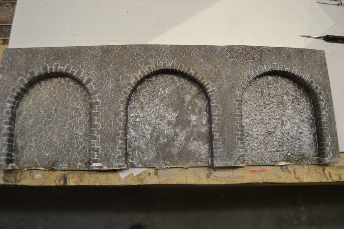

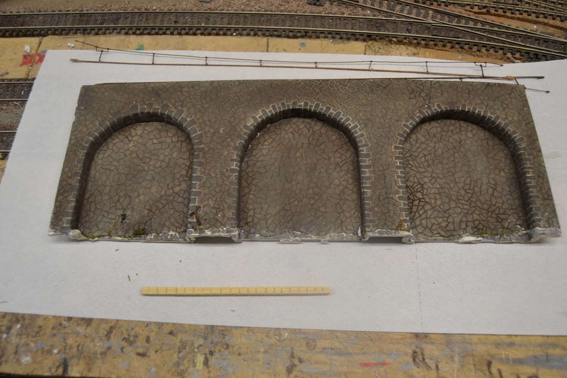

Nel mentre ho iniziato a "restaurare" il muro di contenimento, costruito nel lontano.... Bah.. nel 2010?
No! Forse nel 2011....[:I]
388,05 KB
327,33 KB
344,52 KB
