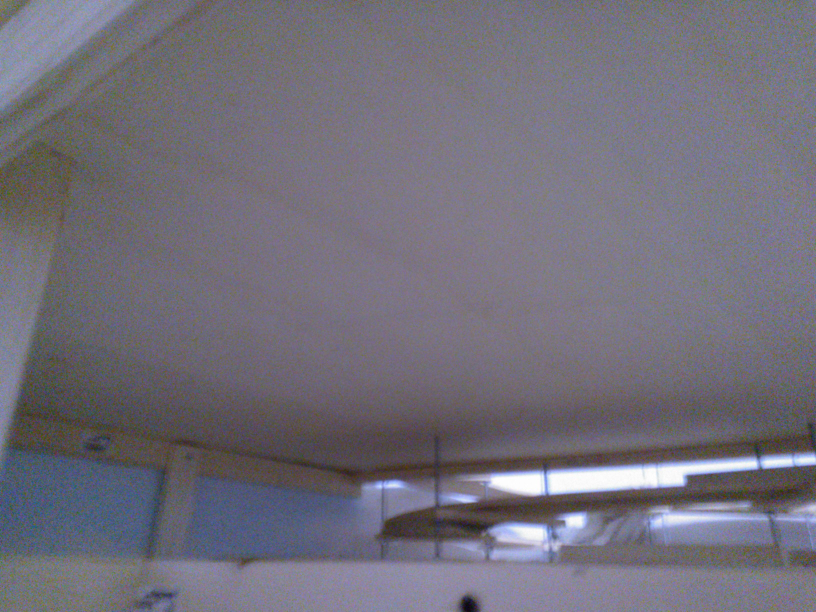

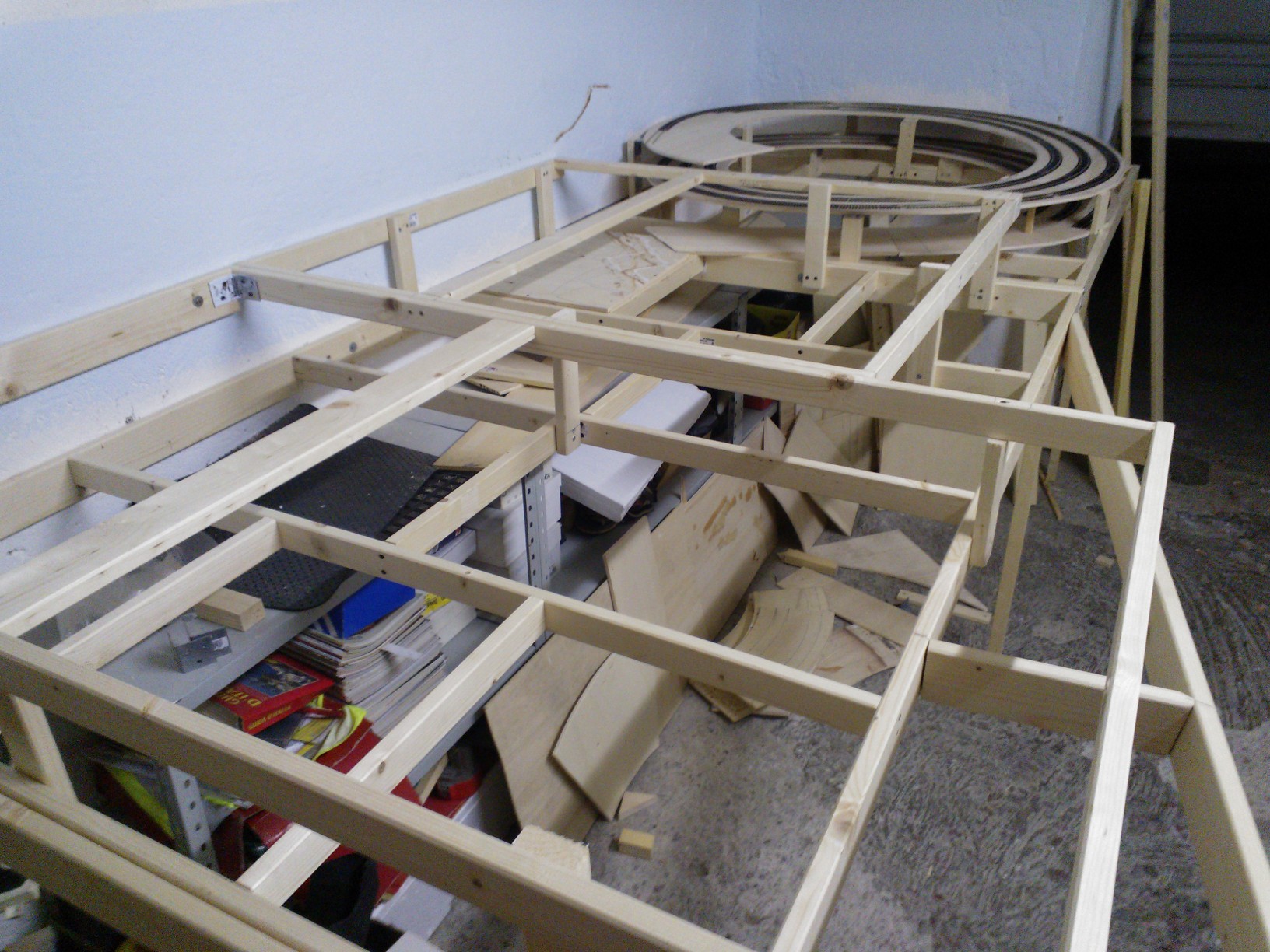

Ciao a tutti, stasera ho fatto una prova "volante" per vedere come dovrebbe venire il telaio(saranno tre moduli) per la stazione madre.Sinceramente sono molto soddisfatto di come sara', sia per la robustezza che avra' il piano e in piu' sotto c'è molto spazio per lavorare.

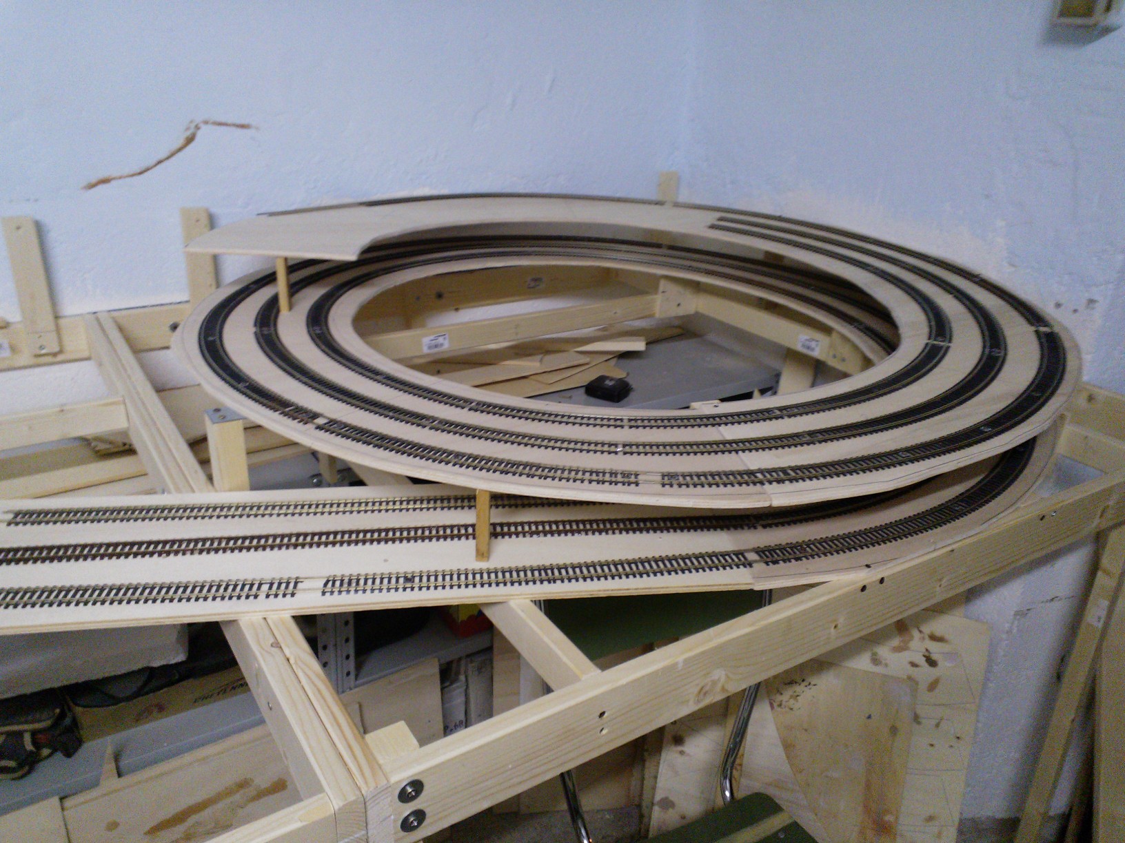

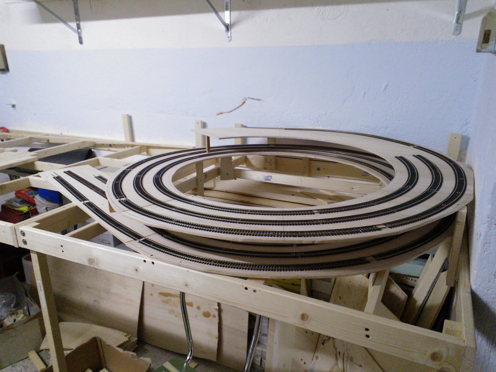

Ciao a tutti, ho quasi terminato la mia nuova ecoidale(...non è bellissima
esteticamente), devo solo finire di fissarla bene al telaio.Ho fatto anche delle prove con un convoglio composto da sei carrozze x e sale perfettamente su tutti e tre i binari: il piu' stretto è fatto con curve 2nd raggio 438 mm,il centrale con curve 3rd raggio 505 mm e il piu' largo con flessibili.

L'elicoidale si regge solo sui piloni centrali ??
Vedo un binario troppo vicino al pilone, i vagoni in curva urterebbero.
Ma è soli una prova ??

Ciao Adolfo,i legnetti che si vedono sono solo per regolare l'altezza,andranno rimossi.

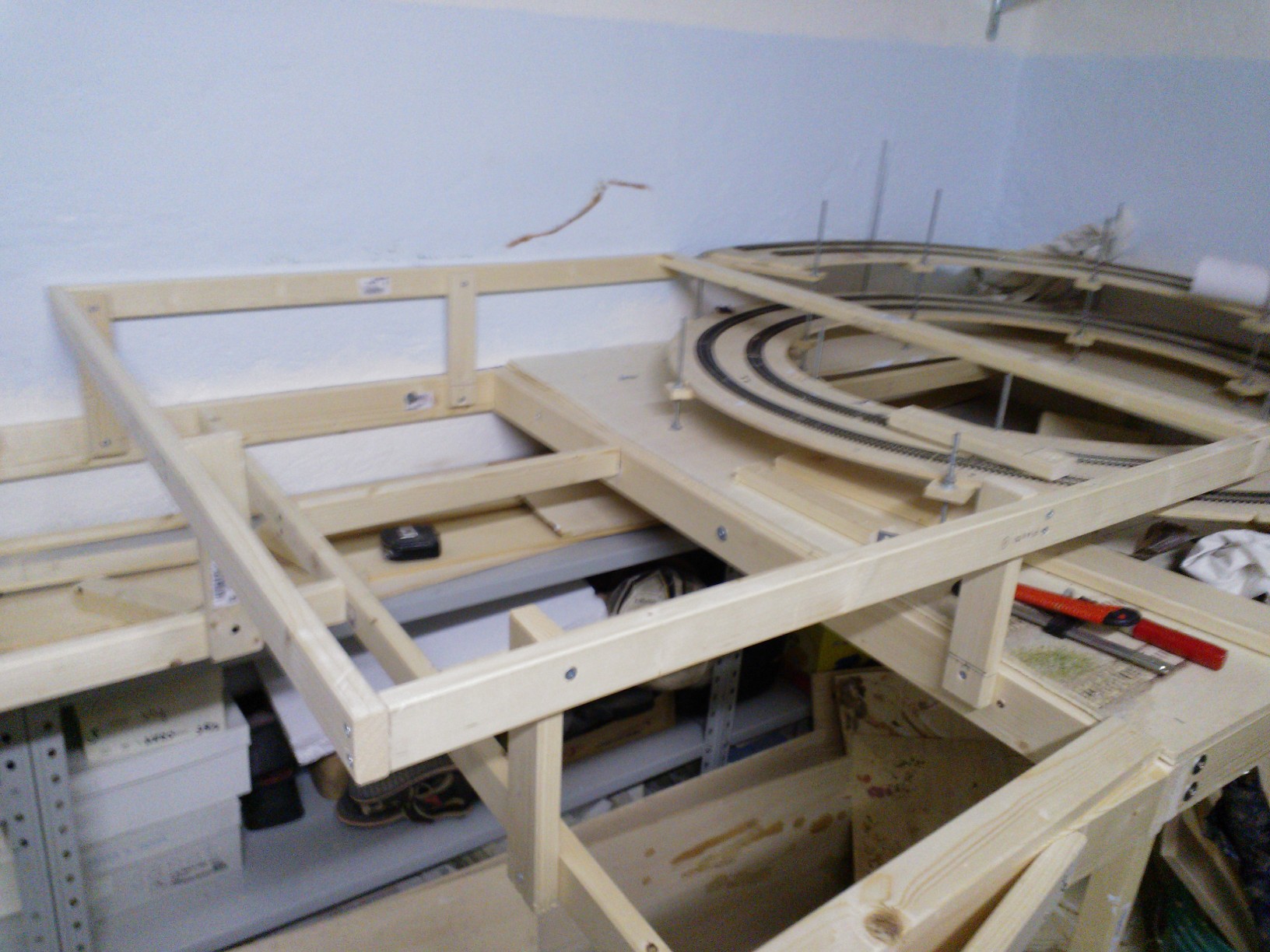

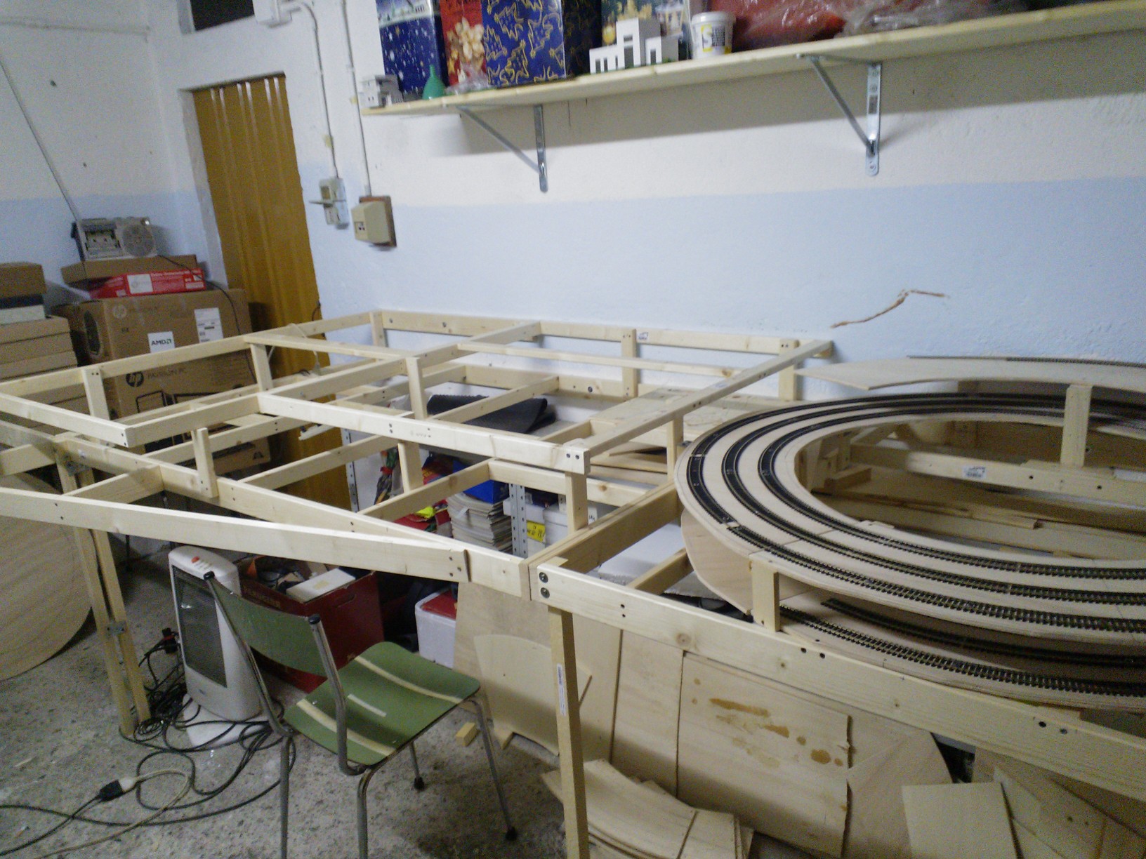

Ciao a tutti, i lavori procedono un po' a rilento ma procedono.Questa sera ho terminato il secondo telaio dei tre che sosterranno la stazione.

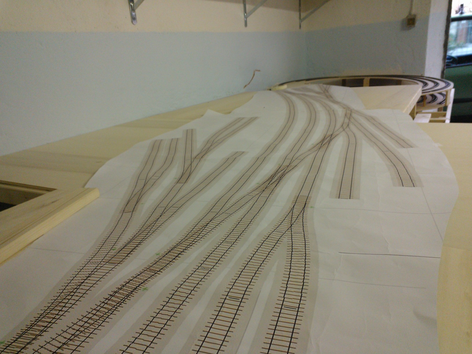

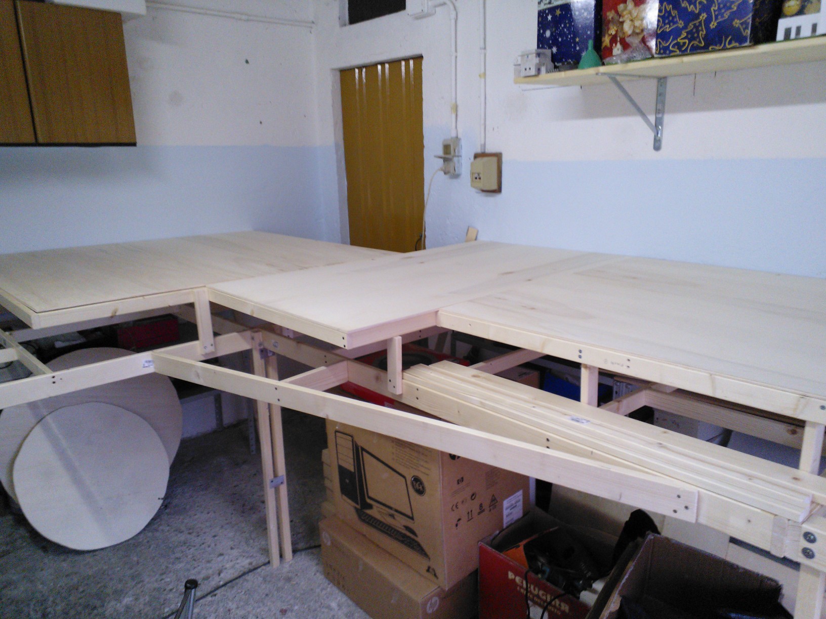

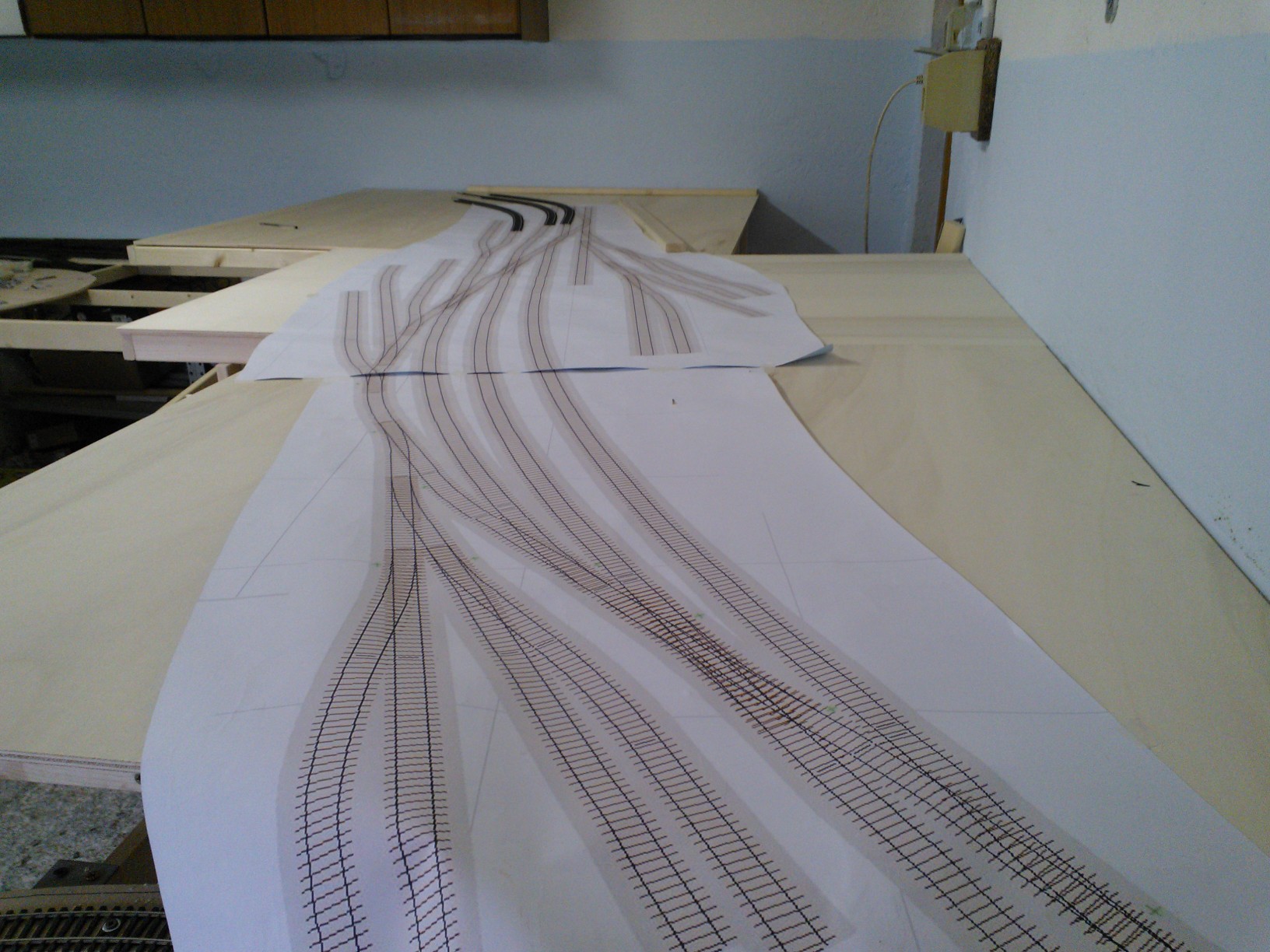

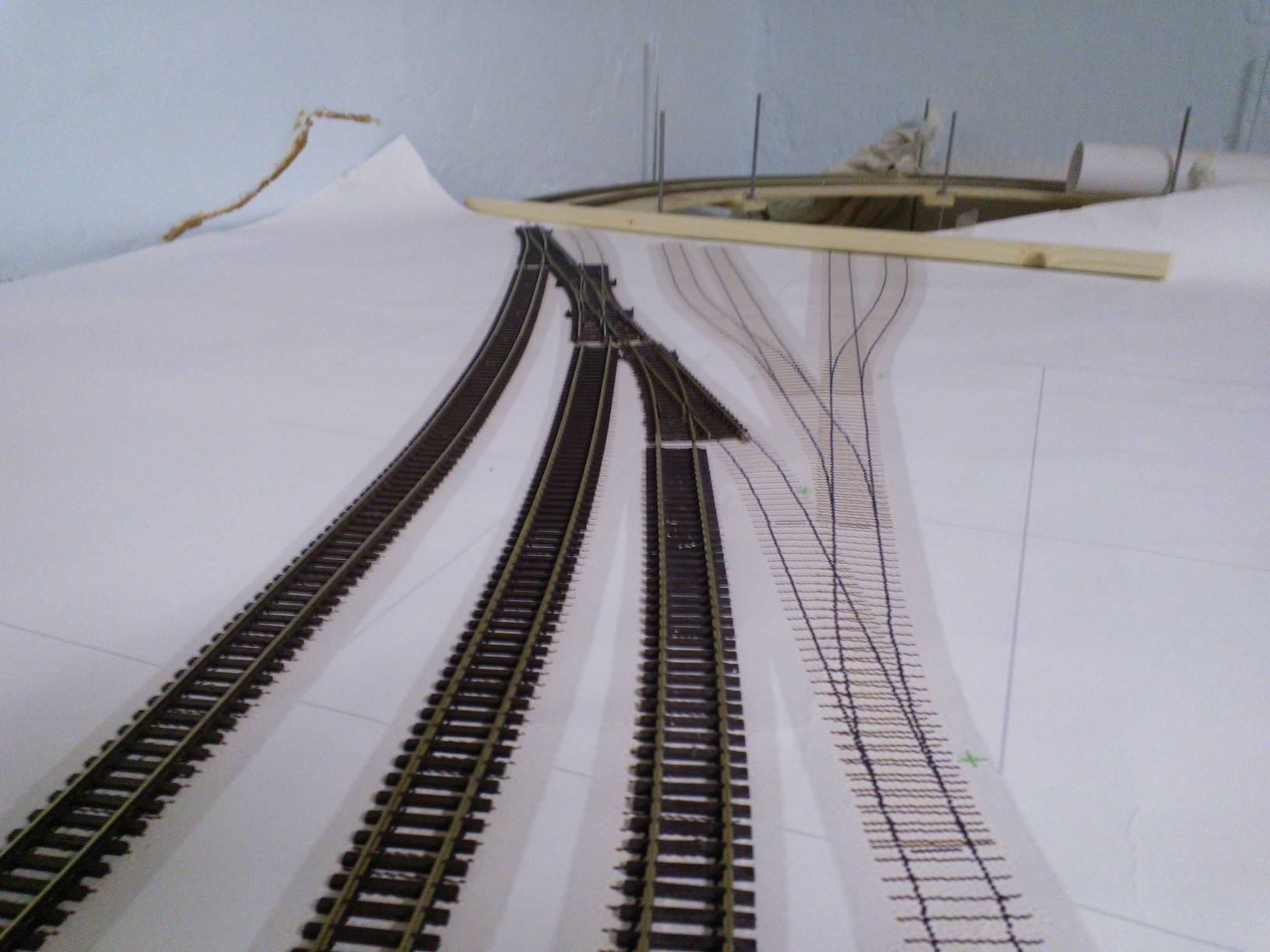

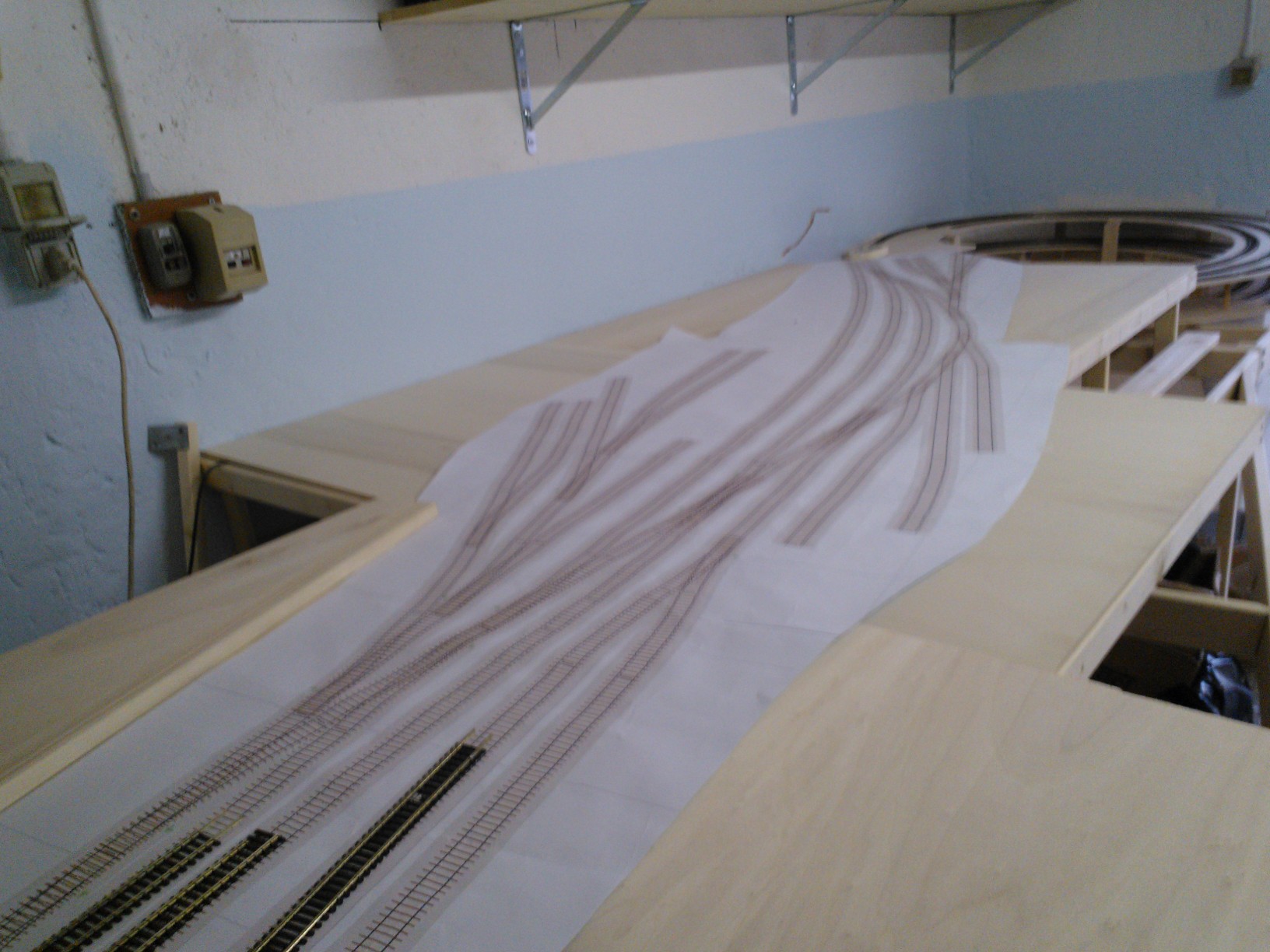

Ciao a tutti e grazie per gli apprezzamenti ricevuti!Oggi finalmente ho finito il telaio del piano :grin: stazione!ho fatto subito una prova dei binari con il progetto e dovro' eliminare una decine di centimetri per riuscire a curvare in uscita con un raggio piu' che accettabile.

Innanzitutto complimentoni...
Scusa la mia ignoranza...Ma sull'elicoedale le carrozze in scala 1/87 riescono a farla senza deragliare?
Perchè nelle curve del mio plastico,mi pare siano dello stesso raggio,le carrozze tipo ACME o RR,molte volte hanno problemi nell'affrontarle...
