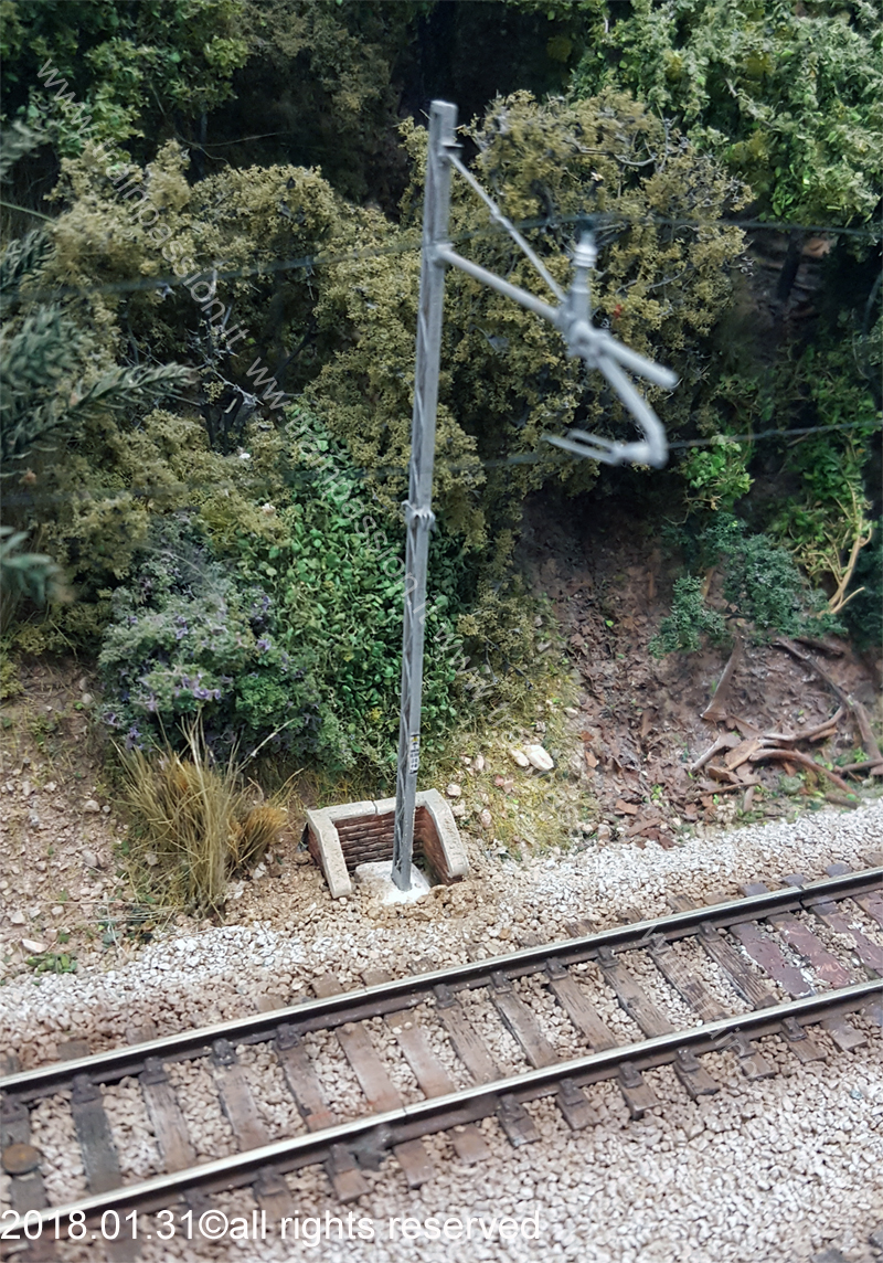

qualche dettaglio in più; qui ci andava un muretto di protezione

Scusami Giulio, osservando l' ultima foto mi viene da chiederti che tipo di ballast hai usato ? Saluti. Egidio. [51]

Egidio ha scritto:Scusami Giulio, osservando l' ultima foto mi viene da chiederti che tipo di ballast hai usato ? Saluti. Egidio. [51]
Woodland Scenic medium buff B1380

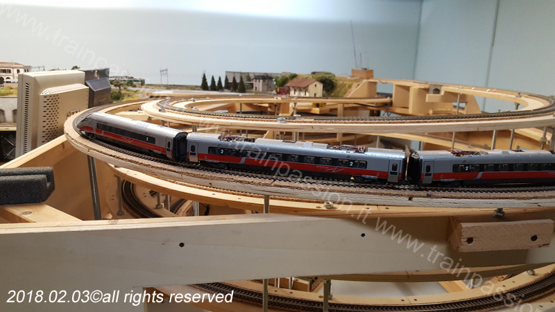

E' da più di un anno che mi guarda sconsolato dal suo binario di ricovero, e sono anche mesi che mi riprometto di andare a prendere il set di completamento, che giace piangente presso il mio "spacciatore" di treni di fiducia.
Così mi sono deciso a fare una prova di inserimento in orario.
la mia idea è creare una traccia, un percorso, che si possa ripetere all'infinito. Per fare ciò sfrutterò le due racchette e farò correre il papero avanti e indietro. Le due racchette hanno circuiti di inversione da me ideati che non utilizzano la rilevazione del corto, troppo brutale per la mia sensibilità, ma sezioni di rilevazione a assorbimento. Sono quindi indipendenti dal software di controllo. Tutto quello che va fatto è creare due itinerari che siano uno la naturale prosecuzione dell'altro. In sintesi il papero partirà dalla racchetta superiore e arriverà a quella inferiore, qui si fermerà per pochi istanti e ripartirà per arrivare al punto di partenza, e così via finchè non si stufa!!
il video qui sotto cerca di darne una dimostrazione
https://youtu.be/ZQLEqkrf2fc

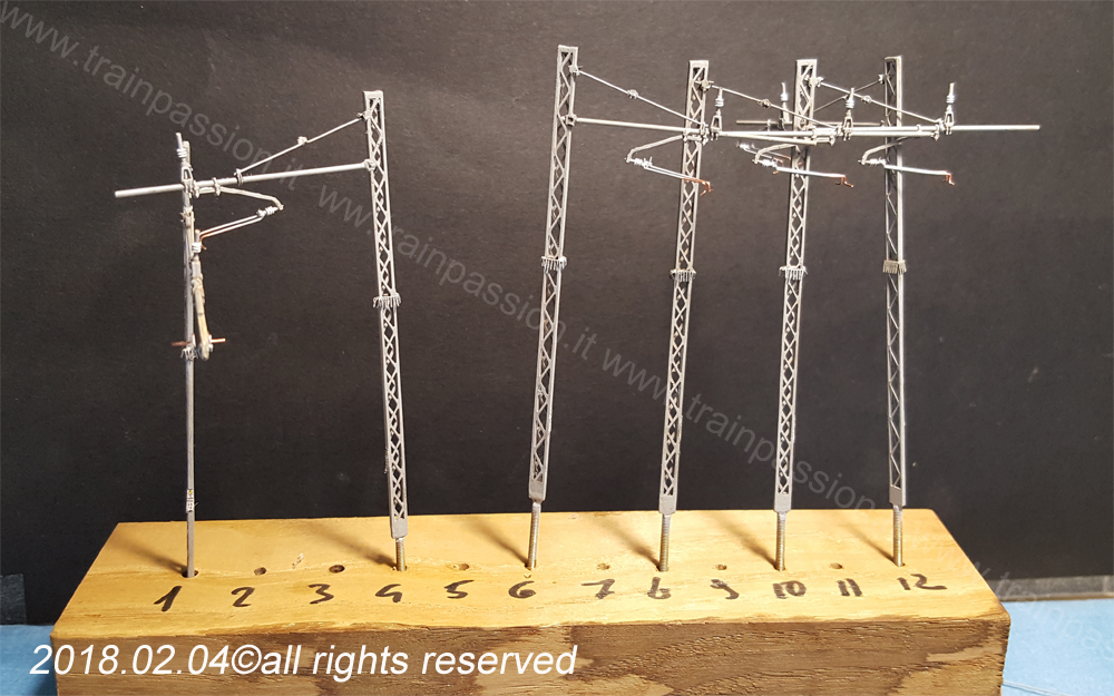

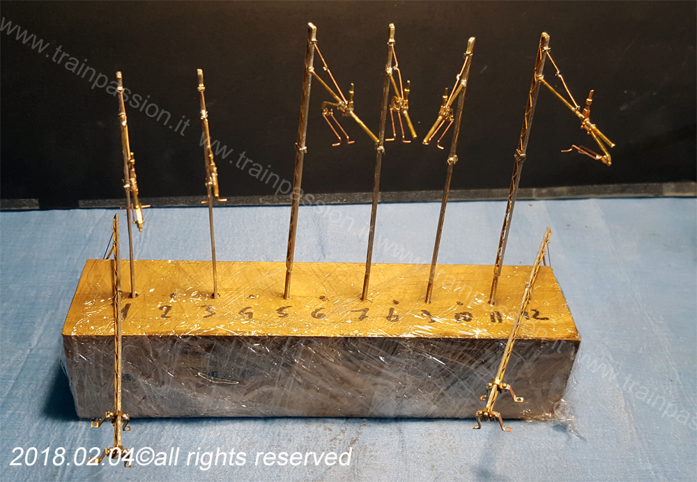

E si va avanti: pali per binario dispari pronti

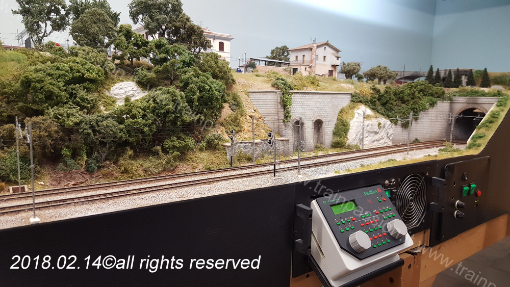

Linea aerea completata... si passa ada altro a breve
un breve test
https://youtu.be/ZqeqLBJDKo4

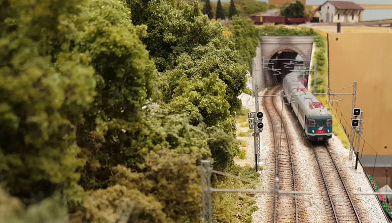

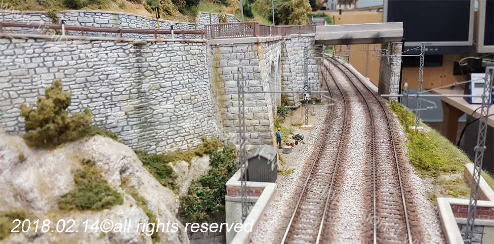

scorcio e convoglio che mi piacciono (grabbato dal video)

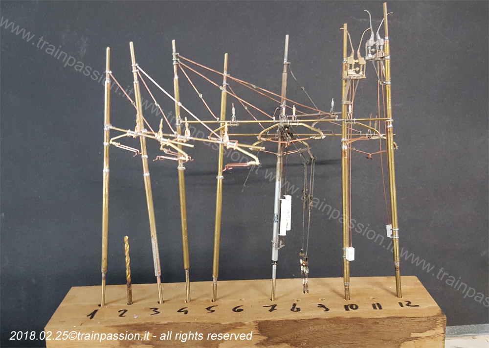

Ultimi pali... ci siamo quasi

Dopo la ultimazione della linea aerea sul tratto di parata, ho iniziato il completamento della linea aerea della stazione
Ho quindi installato il portale alla radice sinistra della stazione per poter ancorare la catenaria
e terminato la posa su tutti i binari
Ora sto procedendo alla costruzione della linea superiore che scorrerà alle spalle della stazione
Questa, dopo aver scavalcato la radice destra percorrerà un ponte prima di infilarsi in galleria.
Ho realizzato il ponte in stampa 3D, incastonandolo poi nella roccia
Per le rocce ho eseguito una colorazione ispirandomi ad una foto
Ho piazzato il manufatto in opera e allestito parte del tracciato, ho posato il binario avendo cura della sopraelevazione della rotaia esterna
Ora sto incollando la massicciata
