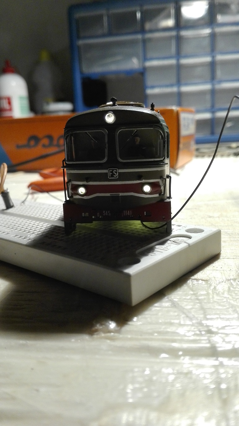

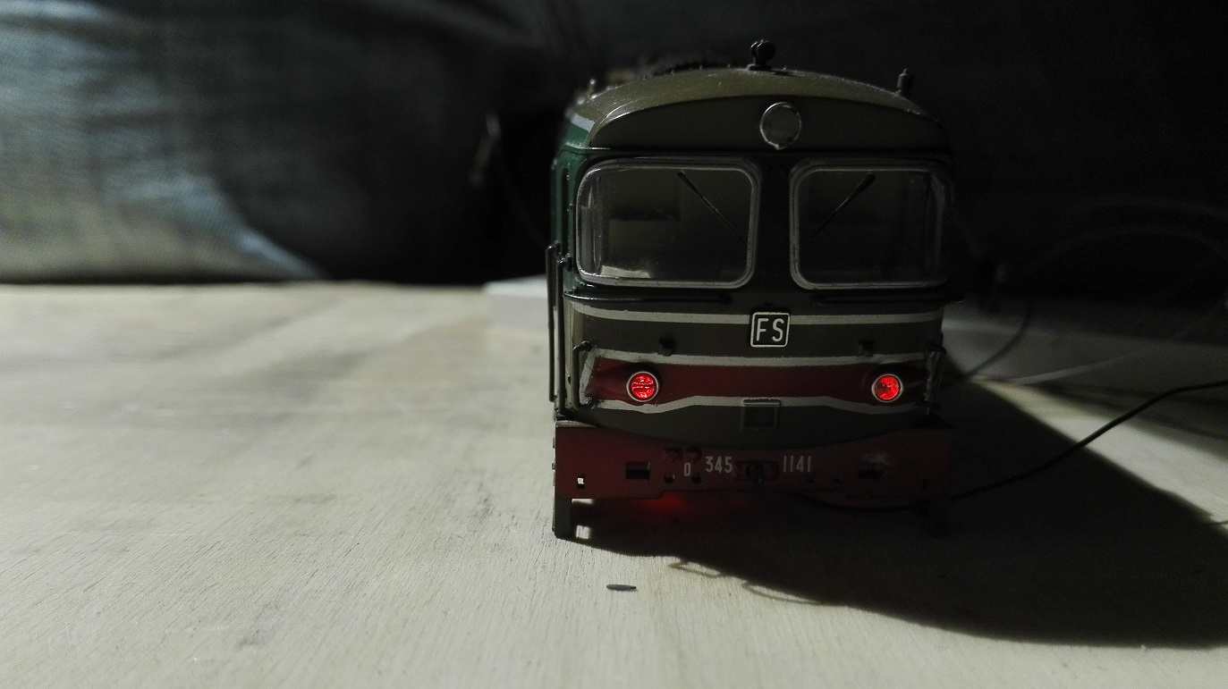

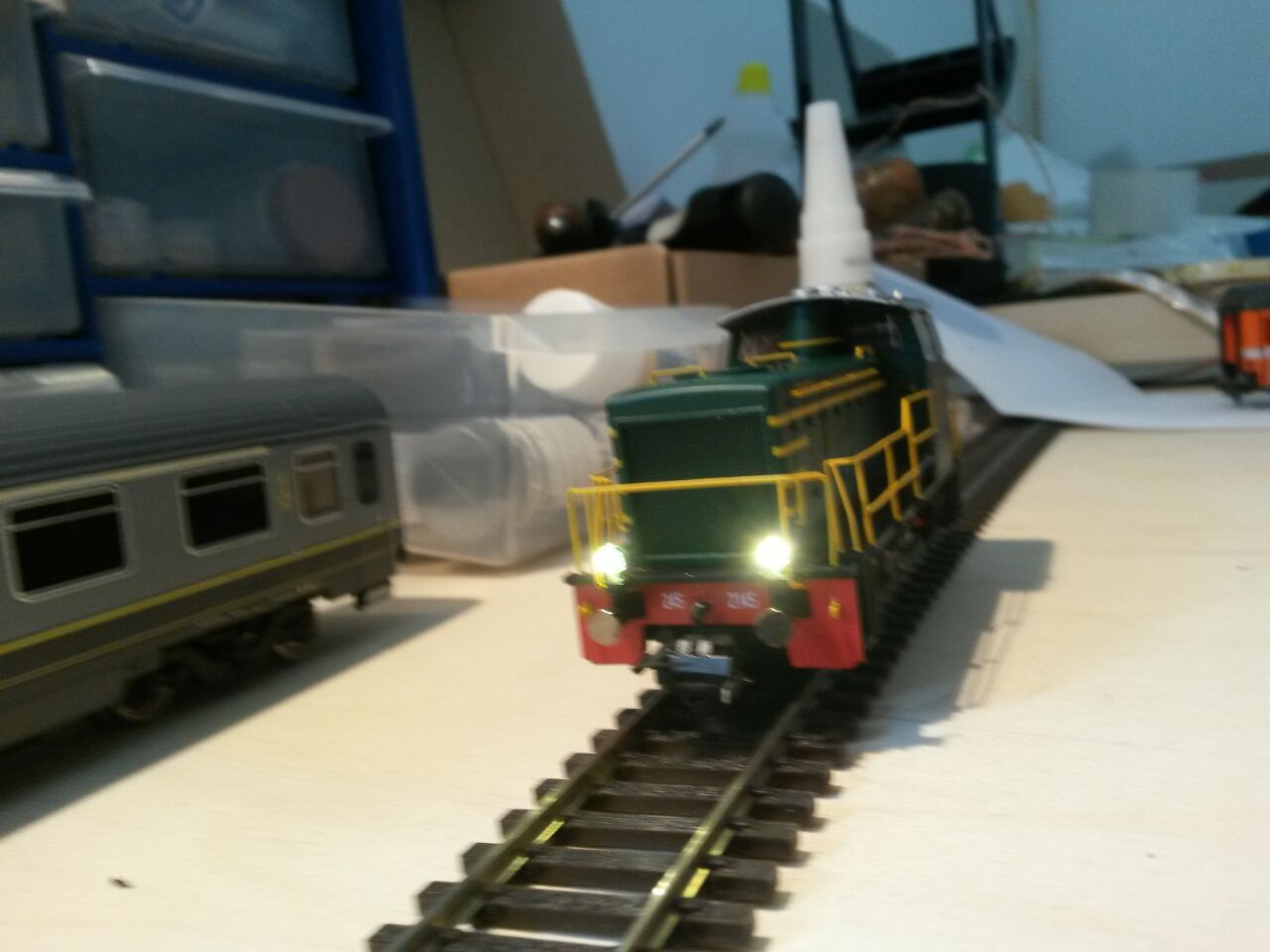

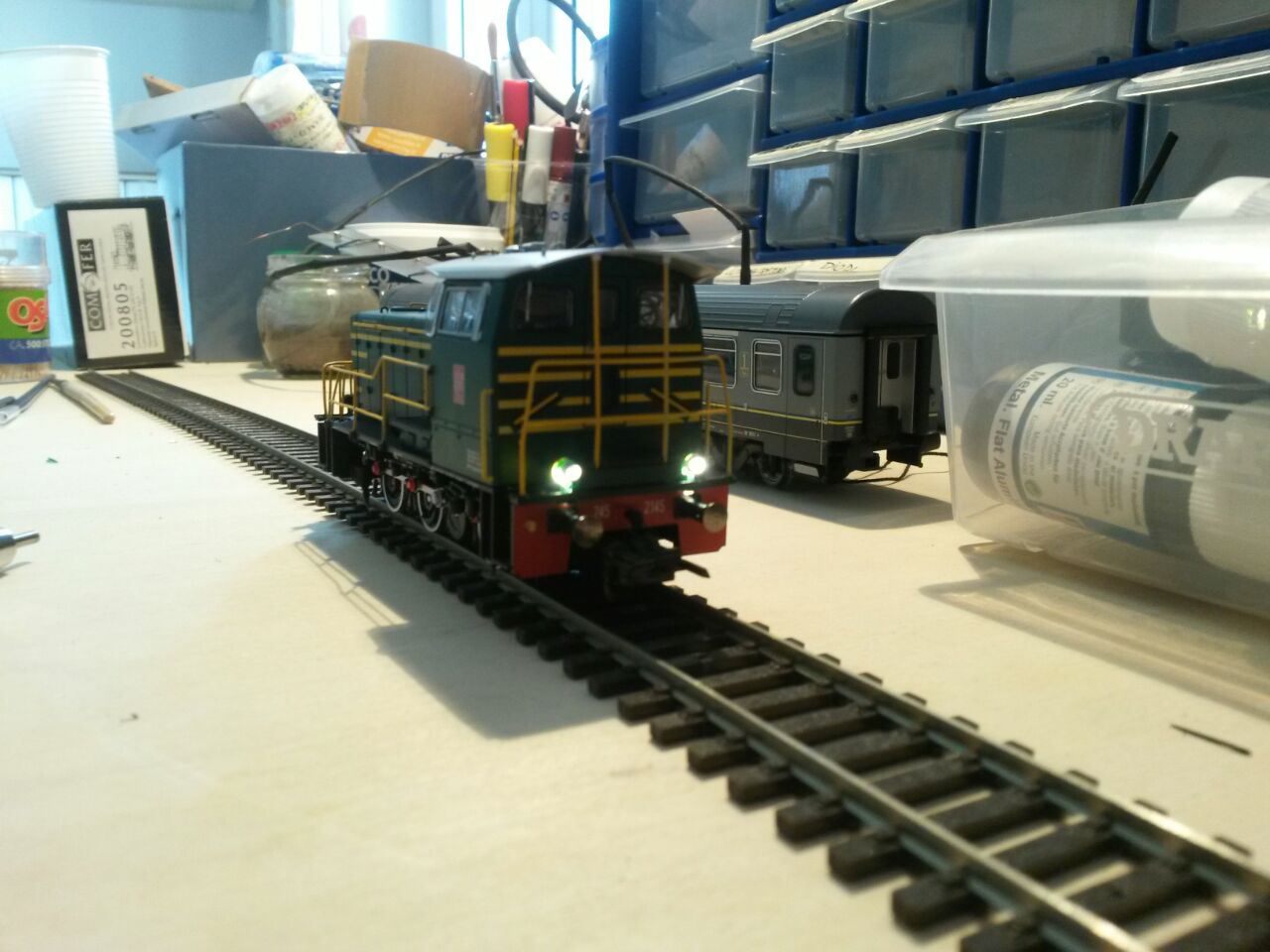

Salve a tutti, in attesa di reperire il materiale per la pensilina, ho digitalizzato un paio di loco :smile:
D345 Roco - Motore grande
297,45 KB
226,05 KB
D245 Comofer, spostato l'asse di trazione al centro, luci di direzione e ganci automatici krois su entrambe testate
95,93 KB
127,12 KB
PS successivamente ho ripreso il d245 e spostato il decoder sulla vite senza fine, oltre a ridurre di intensità le luci e schermare i fari
Francesco

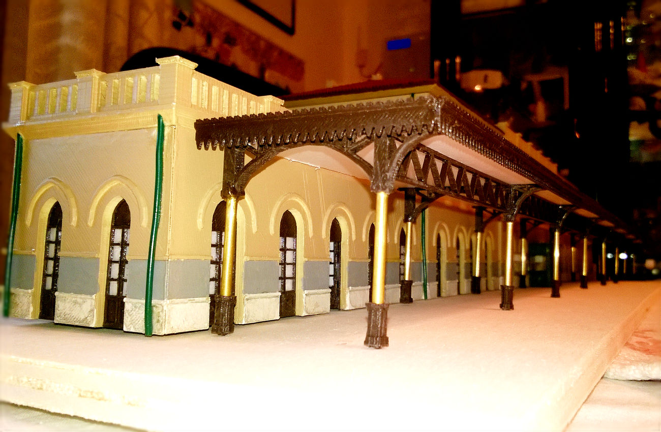

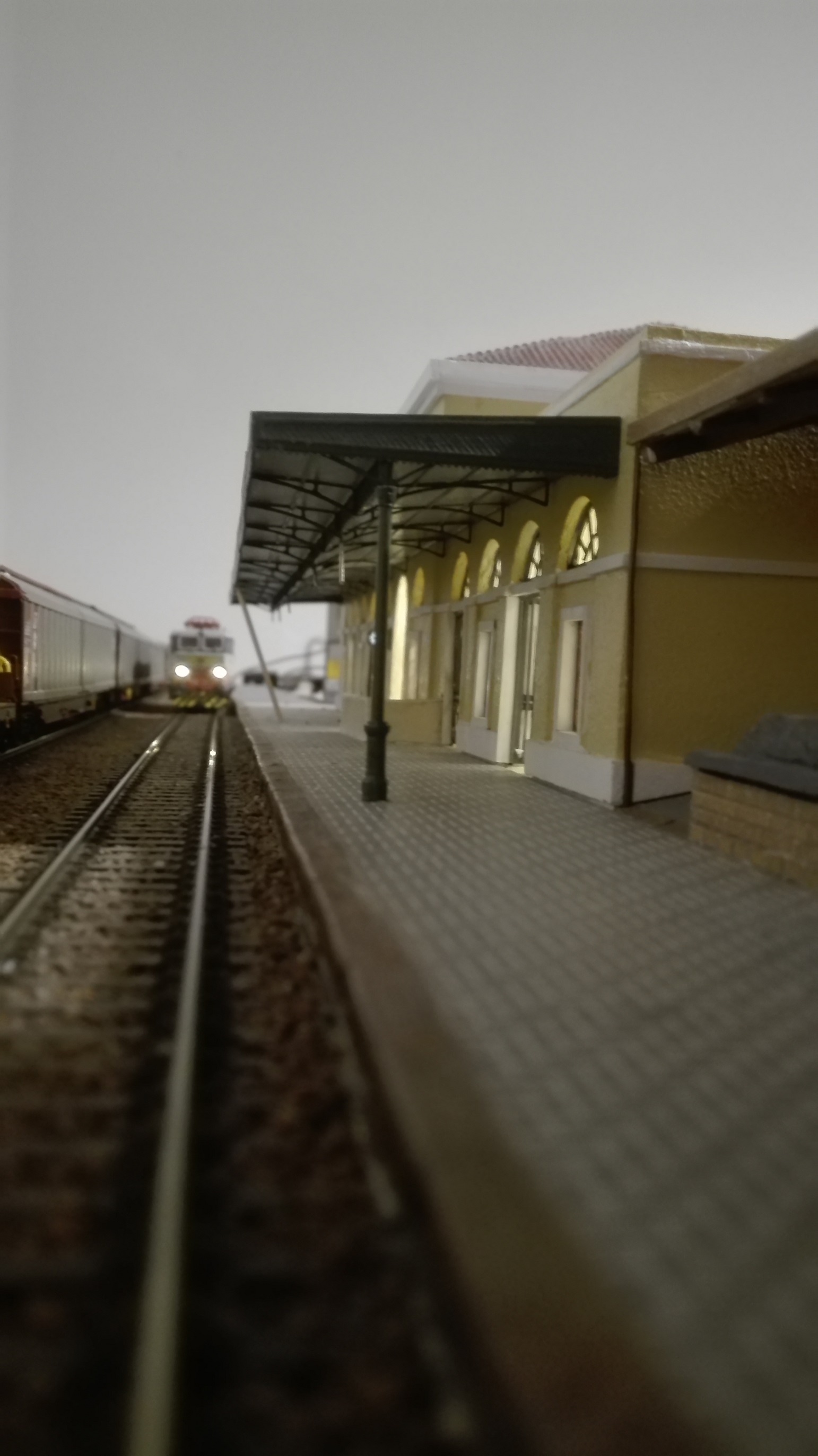

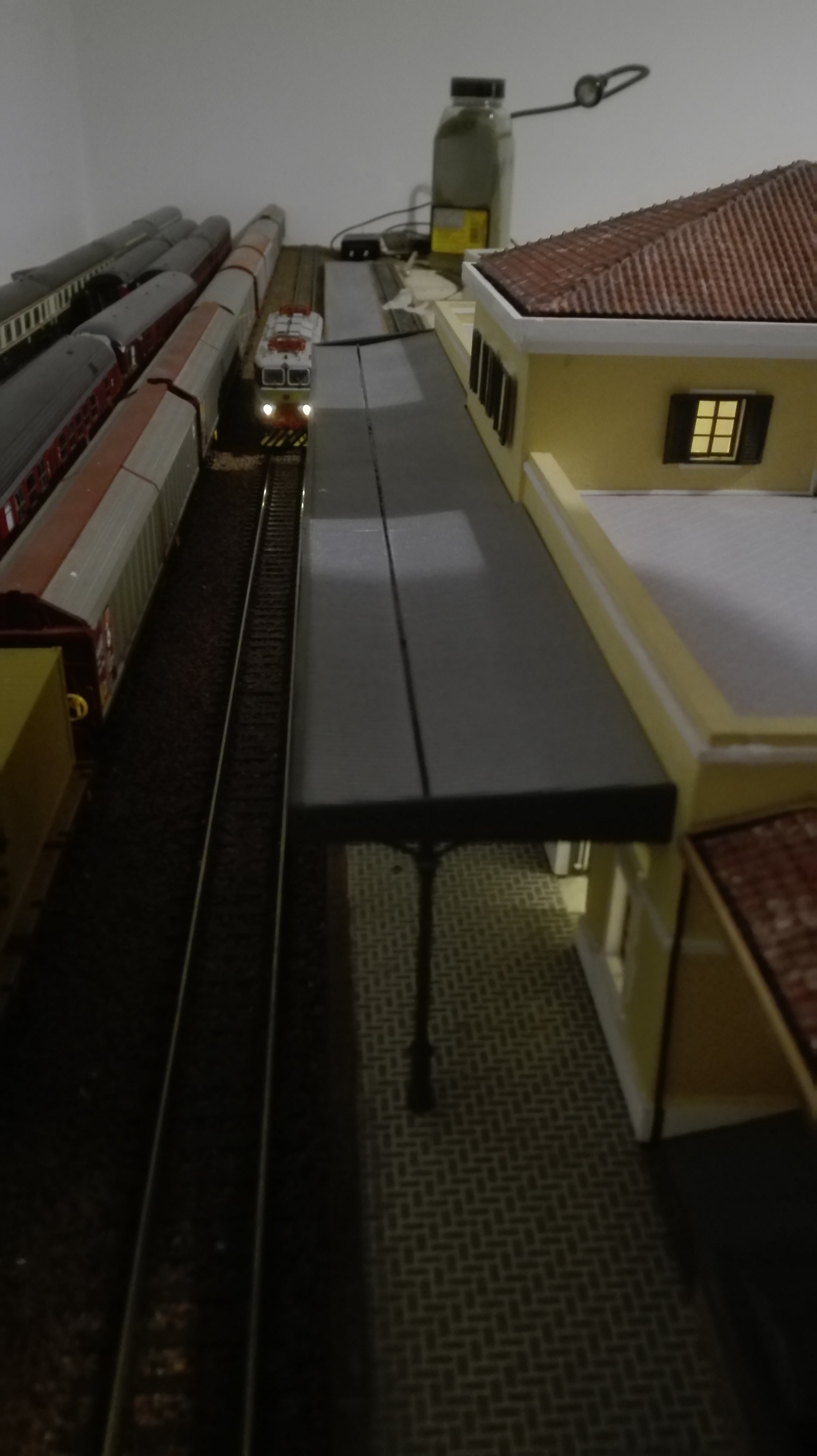

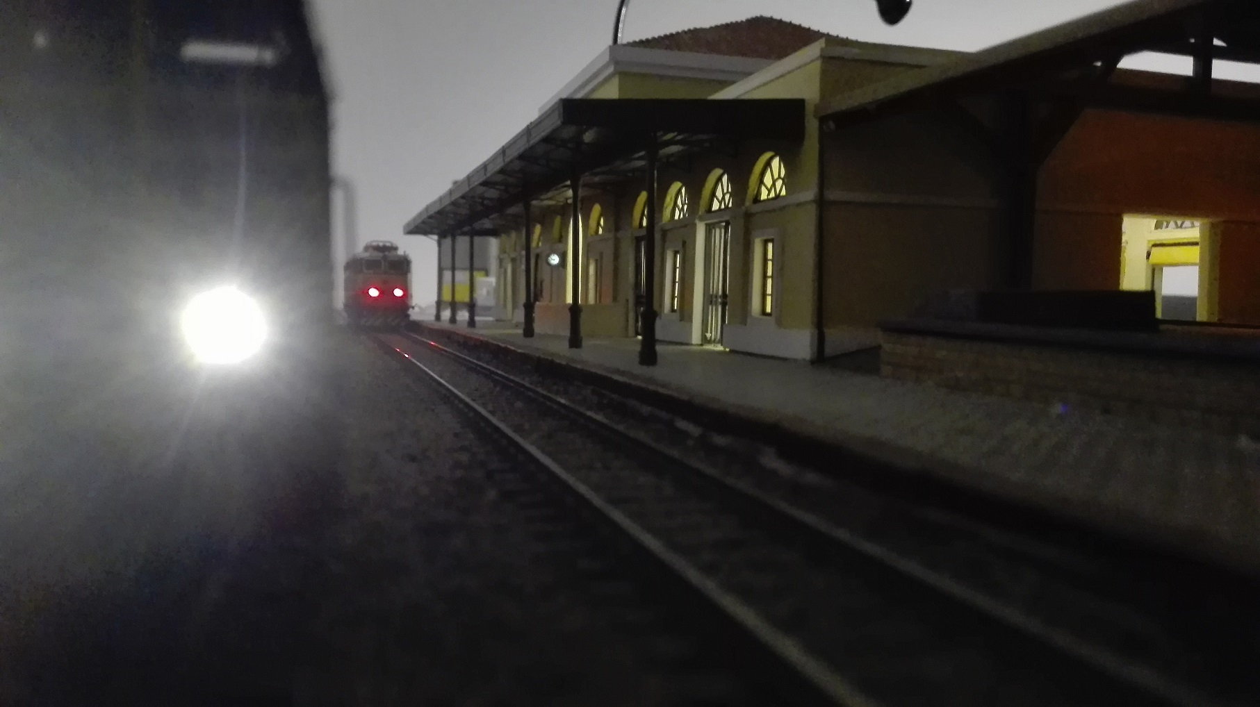

Salve a tutti, ritorno dopo un pò di tempo, durante il quale ho fatto piccoli lavori alla stazione non degni di nota. Ritorno mostrandovi la pensilina che ho realizzato per la stazione. Mancano i pilastriti e l'illuminazione, ma se ne intuisce bene la forma finale. Il tutto realizzato con stampa 3d, la quale, escluso il finanziamento iniziale dovuto all'acquisto della stampante, si sta mostrando economica, veloce e flessibile nelle applicazioni. Attendo i vostri pareri!
Francesco

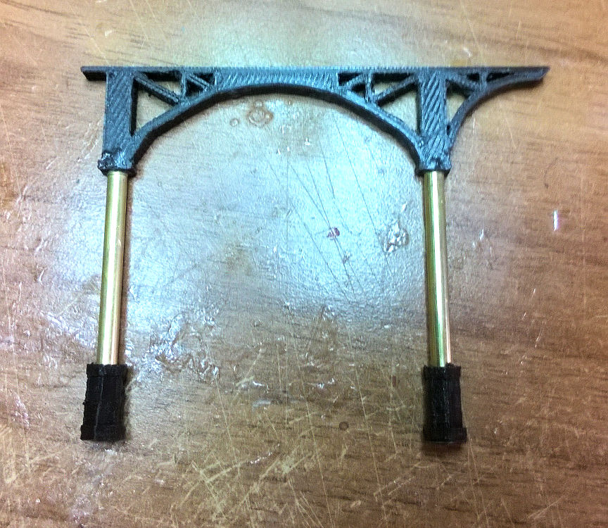

Grazie a tutti! [98] ecco la pensilina completa delle colonnine
Francesco

Intanto grazie per aver postato le caratteristiche della tua stampante.
Le colonnine anche quelle le hai fatte in 3D?
Che procedura hai usato, pezzo intero o sezioni poi assemblate.
nocera87
Messaggi: 180
Iscritto il: venerdì 31 maggio 2013, 7:38
Città: Nocera Inferiore
Re: La stazione di Nofi
#248 Messaggio da nocera87 »
Le colonnine ho usato un tubetto in rame da 2mm e la base e il capitello le ho realizzate con al stampa 3d. Purtroppo non ho fatto una foto
Francesco

Interessante Sal. Per la stazione, per eliminare quelle fastidiose righe io ho usato dello stucco per modellismo. Fa il suo lavoro in maniera egregia!
