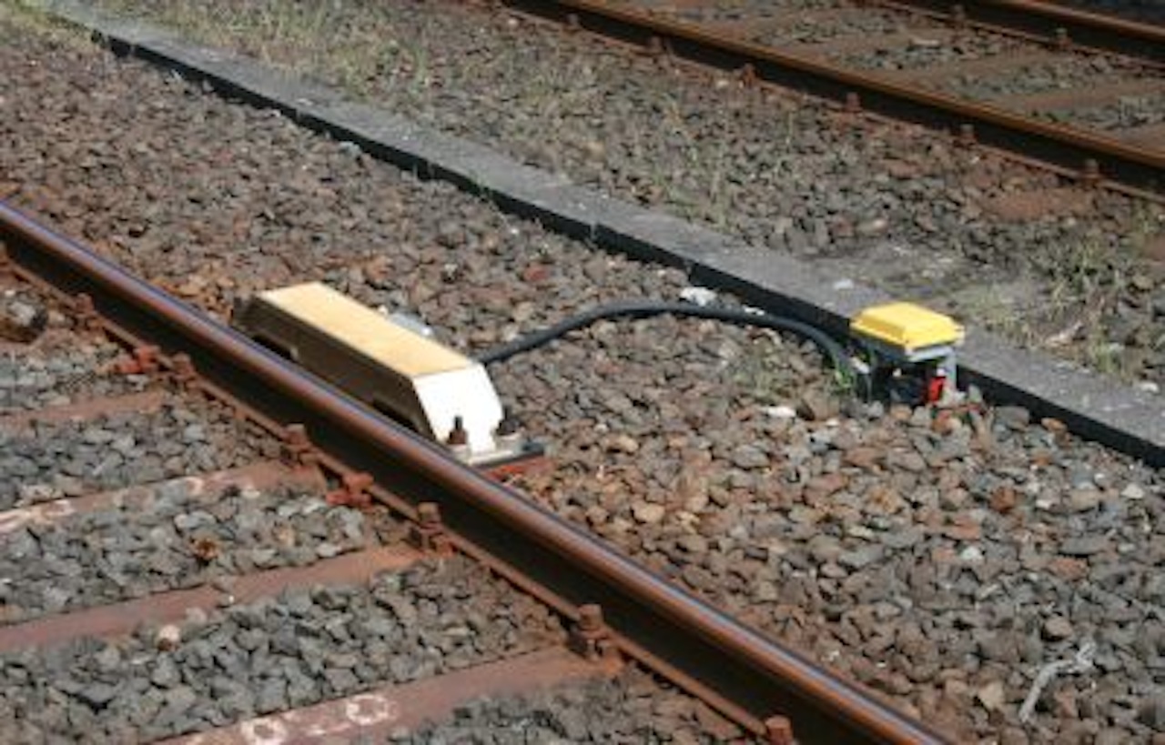

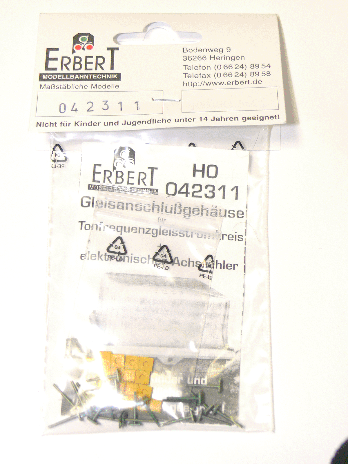

gli accessori in questione sono prodotti commerciali della Erbert Modellbahntechnik. Commercializza tutta una serie di piccoli accessori che puoi trovare lungo le linee ferroviarie/stazioni.
Sono bustine da 10/20 pz. a secondo del tipo. Ti allego un paio di foto.
Ciao Andrea
p.s. non ho più visto aggiornamenti del tuo impianto …. il montaggio della linea aerea procede bene? Hai fatto qualche modifica? se hai delle novità pubblicale.

Vai nel settore " am gleis" e trovi diverse pagine con tutti gli accessori della Erbert.
Ti faccio notare che sul sito non hanno uno shop on line. Inviali una mail in Inglese (io mi aiuto con google traduttore) con gli articoli che ti interessano.
Non sono rapidissimi nella risposta, però una volta effettuato il pagamento dopo 3/4 giorni mi è arrivato il pacco.
Se hai bisogno di ulteriori informazioni contattami.

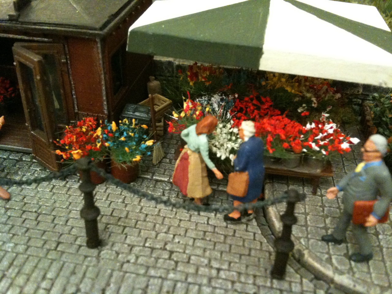

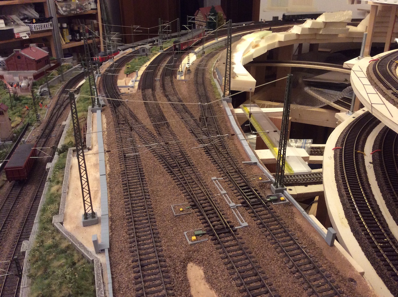

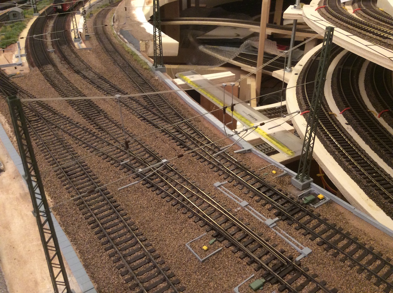

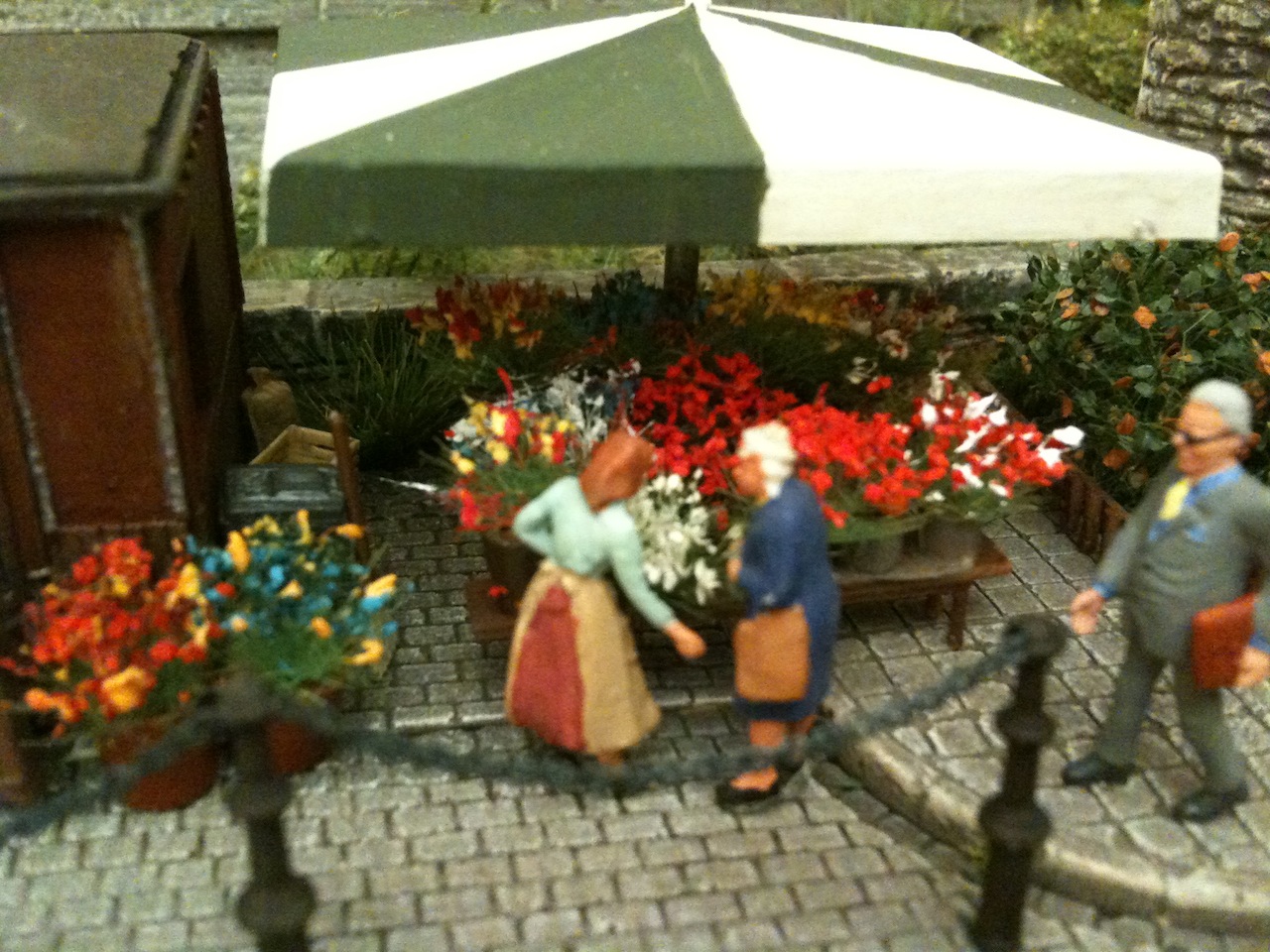

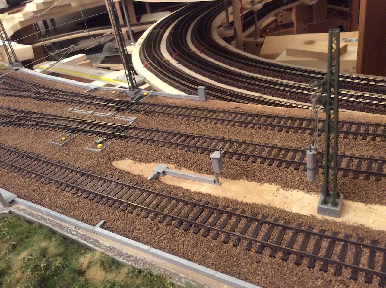

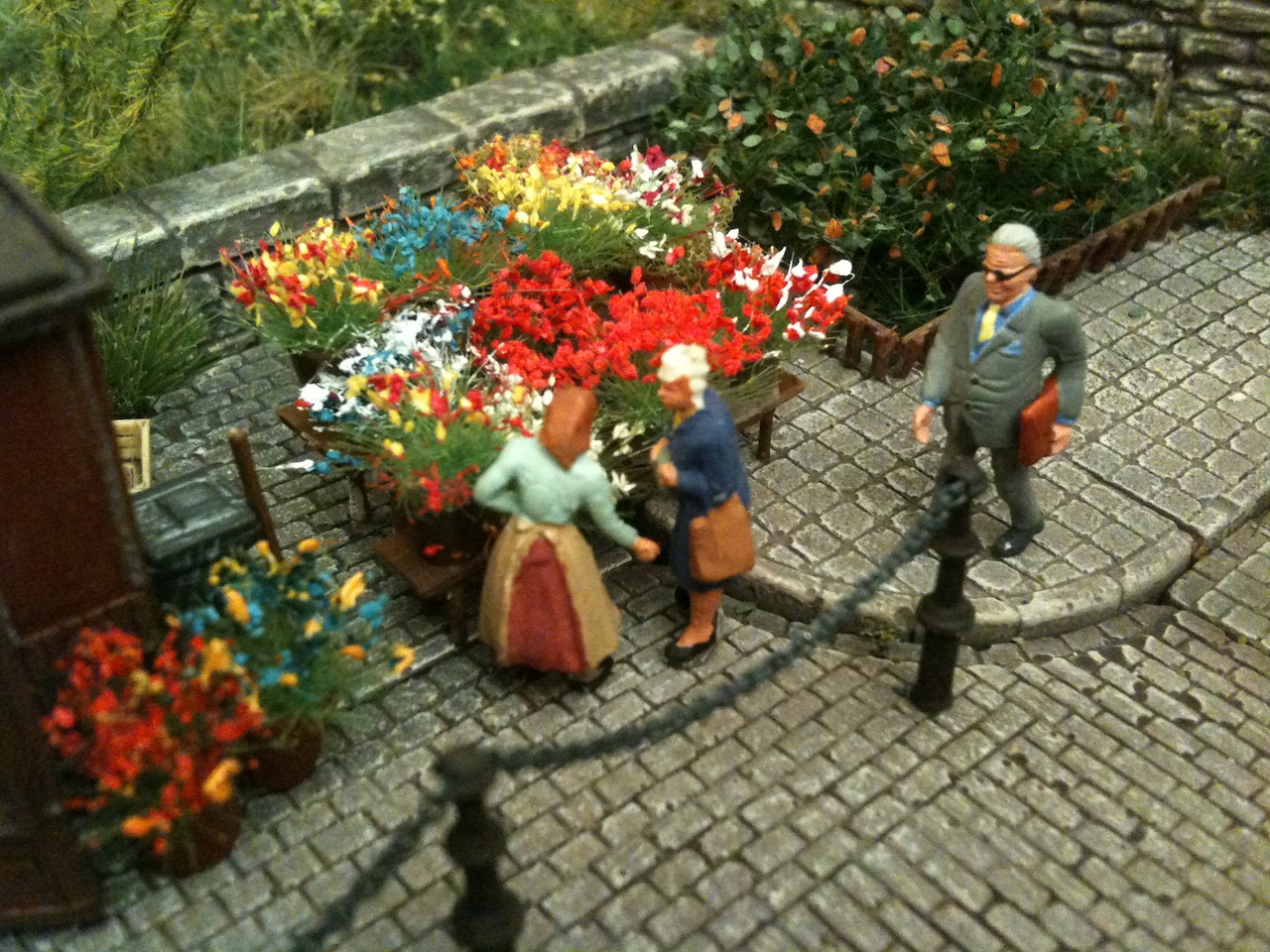

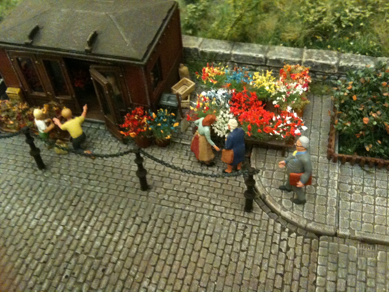

un aggiornamento telegrafico su alcuni lavoretti:
- finita la scenetta del fioraio, con aggiunta bancarella scoperta e vari accessori di contorno.
- iniziato il montaggio dei primi tralicci della linea aerea e le canaline lungo la linea con relativi accessori.
- stesa prima mano di massicciata (non è ancora incollata) sullo stesso tratto di linea.
Un saluto
