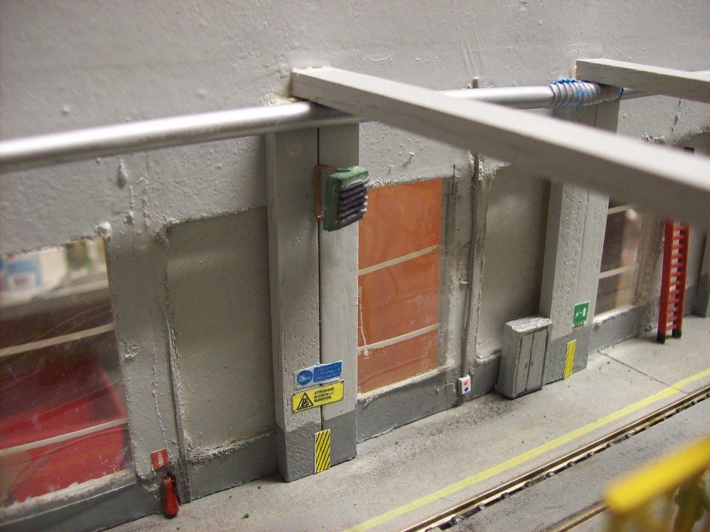

realizzati anche gli aeratori interni :razz: :wink:

molto belli !

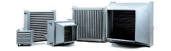

anche se in realtà sembrerebbero più dei riscaldatori,una volta si usavano o elettrici o a vapore proprio di quella fattura,non ne trovo foto in giro,ma quando inizia a lavorare in hotel,in molte zone si usavano ancora quelli fatti in quel modo :wink:
questi sono ormai più moderni.

...infatti sono difficili da trovare in rete...in effetti sono quelli che solitamente vedevo nelle palestre delle scuole che ho frequentato.
cmq servono pure quelli in previsione dell'inverno :grin:

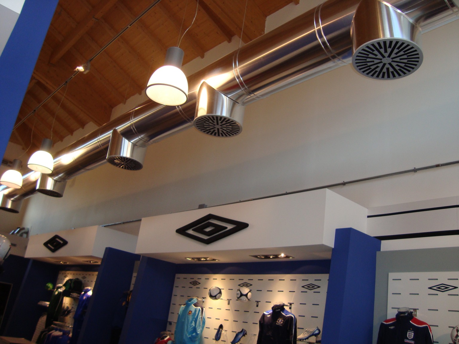

per l'aria fresca potresti pensare ad una soluzione di questo tipo :wink:
265,6 KB
tanto riesci di sicuro a realizzarli... :grin:

lo sapevo che andavi a parare su ste condotte forzate!! :grin: :grin: :razz:

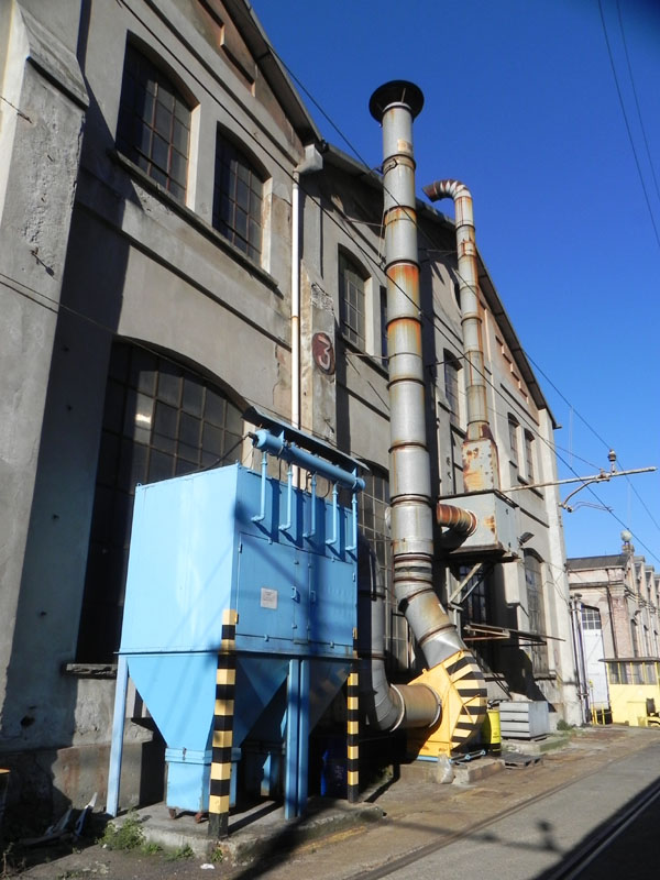

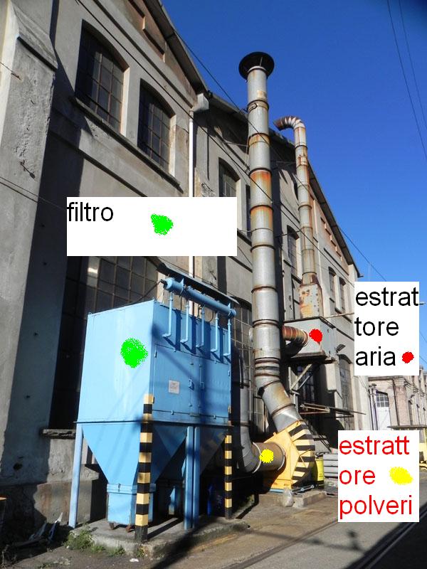

Ne approfitto, questo (deposito locomotive di Genova Rivarolo) é un impianto di aspirazione?

Ciao Giuseppe,si questo è uno dei tanti impianti di aspirazione.Dove lavoro io abbiamo un'impianto di aspirazione identico a questo.

A doppia canna,da noi la prima canna aspira dall'interno i vapori e altro,nella seconda dove c'è l'innesto con la cassa non è altro che un filtro,che filtra odori non graditi,e altro,che puo essere di varie nature facendo uscire il fumo praticamente pulito, ambe due possono avere funzioni differenti,di lavoro.Il mio lavoro è all'interno delle Idrovere,o depuratori,per capirci....ciaoooooooooo

Aggiungo alla risposta dell'amico gianfranco,due spiegazioni più tecniche,applicate al locale dove sono installate:
in figura hai un estrattore aria di tipo tradizionale,il più piccolo in alto
un estrattore centrifugo con applicato un filtro per polveri o probabilmente,visto che siamo in un officina,lavorazioni di saldatura ecc.,l'utilizzo è qui menzionato nel depliant della casa produttrice:
<font color="blue">"per l'aspirazione, filtrazione e l'abbattimento di fumi di saldatura, polveri di smerigliatura, di carteggiatura, di levigatura, di materiale composito, epossidico, fibre di carbonio, polveri agroalimentari, farmaceutiche, polveri fini e sottili, polveri di sabbiatura e granigliatura, polveri da taglio plasma, ossitaglio e laser, taglio termico, fumi oleosi da elettroerosione, snebbiatori, fumi da olio emulsionato."</font id="blue">
Osservandolo bene sembrerebbe oltre che un pò datato e malmesso,della tipologia ad irrigazione ad acqua,vista la presenza del collettore con relative diramazioni verso gli ugelli di iniezione.
94,63 KB
spero di aver soddisfatto la tua curiosità :wink:

Si grazie, io devo solo riprodurlo, ma mi piaceva sapere cosa era di preciso.

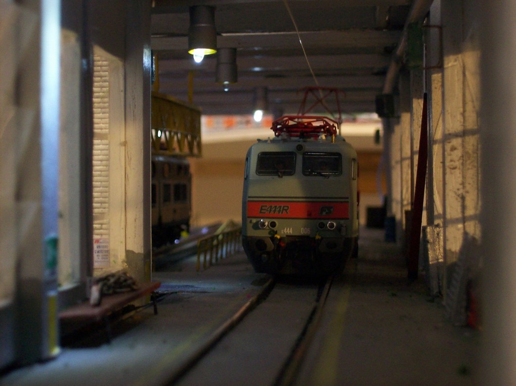

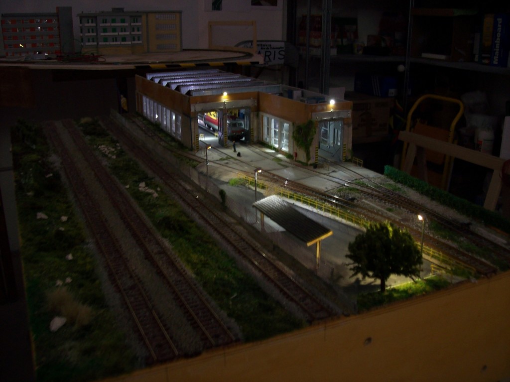

Terminata illuminazione interna/esterna del fabbricato e posata linea di contatto all'interno :wink:

Bellissimime le immagini in notturna, ottima illuminazione :wink: Massimiliano :cool:

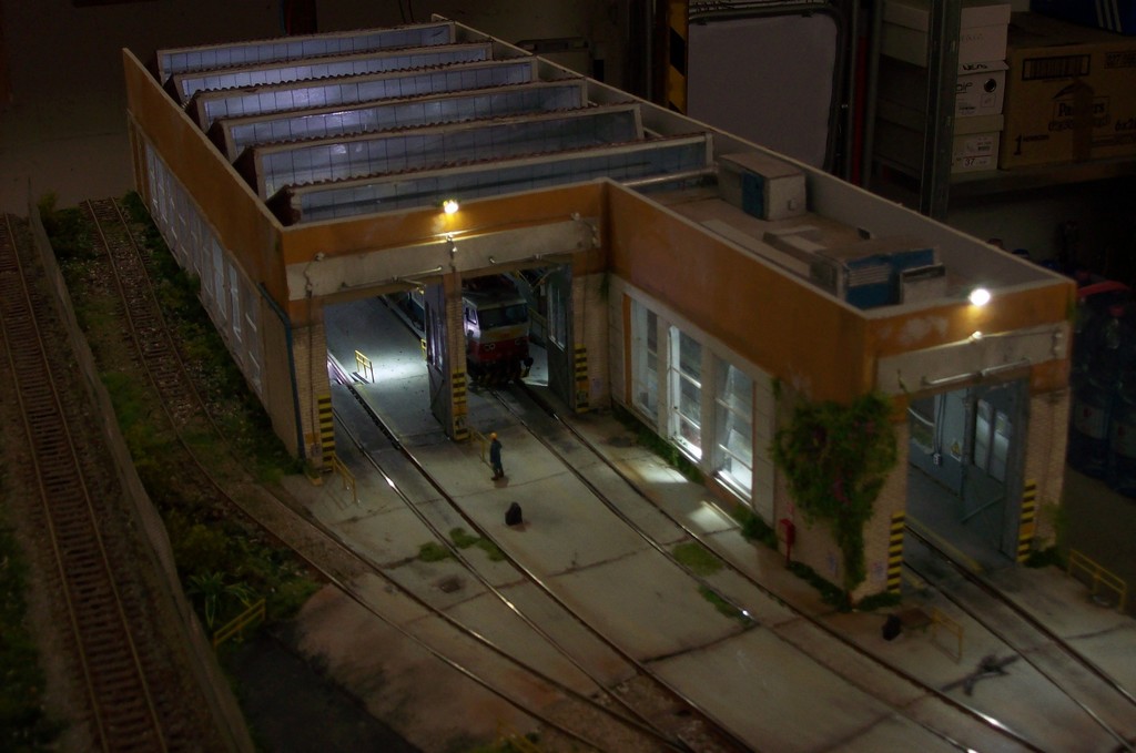

Inseriti anche 3 lampioni stradali...a breve termino cablaggio al quadro di controllo per scambi, del 12V e del 16Vca

suggestivo l'effetto notte.
I lampioni sono autocostruiti ??
Bravissimo.

ciao Adolfo e grazie per i complimenti
I lampioni sono autocostruiti...tubicino di rame, led recuperato da cellulari guasti e copertura un tappino di gomma

Mi puoi spiegare meglio il tappino di gomma ??. (Vedi sopra)
Mi interessa.

Ahahaha...mi si era bloccato il browser
Il tappino di gomma è sempre un tappino rimediato da un po di cellulari guasti. Tempo addietro riparavo cellulari per una ditta e da quelli da buttare recuperavo qualche led ed alcuni particolari che potevano tornare utili :wink:
