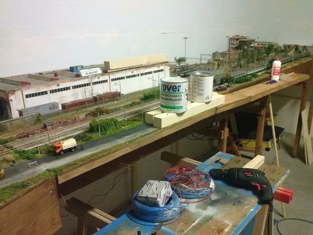

Re: Il plastico "Elmofer"
Roberto Fainelli ha scritto:
Come lo hai fatto l'asfalto e con che cosa lo hai colorato?
Ciao Roberto,
l'asfalto lo realizzo utilizzando carta vetrata P400 ed una volta incollata con vinilica alla base, utilizzo gessetti, polveri per creare quell'effetto di usura dell'asfalto
- Messaggi: 11529
- Nome: Adolfo
- Regione: Lazio
- Città: Roma
anche io ho usato stessa tecnica di Marco con carta abrasiva fine, (quella scura).
Aolfo
180,19 KB
Roberto Fainelli
- Messaggi: 541
- Iscritto il: venerdì 19 luglio 2013, 14:45
- Nome: Roberto
- Regione: Umbria
- Città: Orvieto
elmofer
- Messaggi: 554
- Iscritto il: lunedì 20 agosto 2012, 13:32
- Nome: Marco
- Regione: Lazio
- Città: Aprilia
Infatti è la stessa tecnica che volevo usare io per i marciapiedi della mia stazione .Ma la polvere dei gessetti la fissi con collante o no?Un'ultima curiosità:la vernice a quarzo per che cosa l'hai utilizzata?Bello anche il tuo piazzale,Adolfo.
le polveri in generale le lascio li sopra, senza nessuna base di collante. alla fine fisso con trasparente opaco sray il tutto, ma da una certa distanza.
Il barattolo di vernice al quarzo è solo utilizzata come peso
Come vengono trattati i punti di giunzione fra due fogli?
Edo Mazzo
- Messaggi: 1677
- Iscritto il: martedì 16 luglio 2013, 21:34
- Nome: Edoardo
- Regione: Veneto
- Città: Treviso
Verra fuori un ottimo lavoro... SALUTI
elmofer
- Messaggi: 554
- Nome: Marco
- Regione: Lazio
- Città: Aprilia
dilan ha scritto:
Bellissimo! L'effetto dell'asfalto usurato è riuscito pienamente.
Ciao Antonio,
si cerca di renderli il meno visibili possibile, con polveri e gessetti
Al vero ogni tanto i punti di giunzione tra una asfaltata e l'altre si notano
