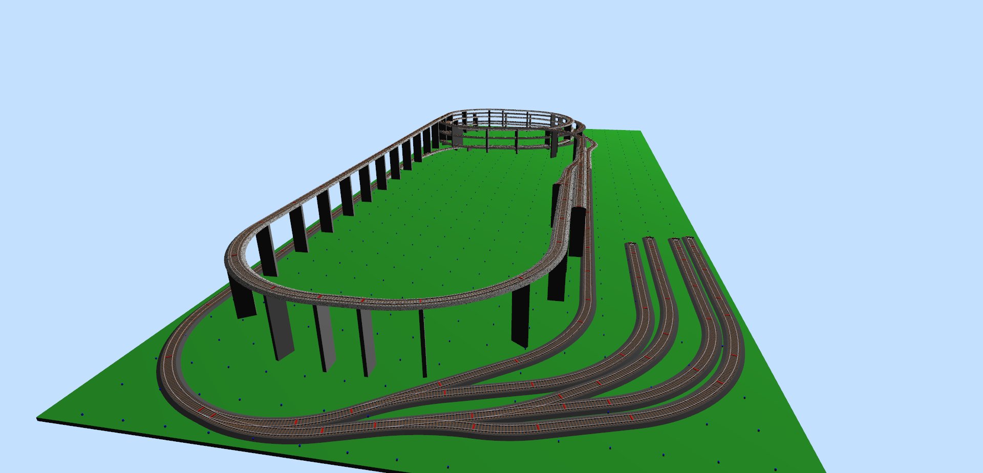

leggendo gli ultimi post mi è venuta voglia di modificare il progetto della montagna con scarm e penso di essere arrivato a una conclusione. guardate le immagini sotto we poi se vorrete commentate. giudizi sempre accetti per migliorare il lavoro. grazie.
riassumendo dalla stazione nascosta a liv.0 iniziamo il percorso portandolo a 185mm liv. del piano scorrevole.
ho pensato di costruire un elicoidale ( formato da 12 curve 6215 e 4 rettilinei per 3 spire) avendo alla fine una pendenza max del 2%.
L'unica cosa che non mi convince è lo scambio prima della della salita domani controllo con uno in curva forse soluzione migliore.
per le risposte di egidio e di massimo non so rispondervi . prendo i codici di tutti i binari posizionati e vi faccio uno schizzo con scarm. grazie alla prox.

Volevo chiedere un parere a Voi esperti.se il mio trenino percorre la linea della stazione nascosta e arriva allo scambio che lo porterà al piano del plastico ma dallaltro scambio ritornerà nella stazione nascosta concludendo l'ovale. X Voi ha senso fare un circuito in questo modo non è meglio creare una doppia linea sia in stazione nascosta sia nell'elicoidale con una salita e una discesa? Vi prego rispondetemi cosi mi tolgo i dubbi e inizio a sistemare l'elicoidale. Poi avrei bisogno di una modifica al progetto scarm di un volenterodo esperto. Ciao a TT

sono arrivato a una soluzione finale guardate il progetto eseguito con scarm. la soluzione che ho adottato è un elicoidale con doppio transito.
262,52 KB
182,1 KB
per gli amici egidio e massy non so calcolare l'ingombro dei binari da ricovero spero che da questa foto si riesca a capire.
152,2 KB
avrò difficoltà spero da risolvere in fretta l'accavallarsi delle 2 spire nel passaggio in altezza dei treni.
questa è la soluzione che ho adottato uno scende e uno sale.
alla prossima.

Ciao Libero, il progetto è molto bello ed impegnativo :wink:
Per la stazione nascosta cosi non si riesce così a stabilire le lunghezze dei binari di ricovero, ad occhio mi sembra che i binari vadano da 1 metro i piu corti fino ad 1,5 mt il più lungo, se non hai intenzione di far girare convogli particolarmente lunghi può andare bene, l'importante e quello che piace a te verder girare sul plastico :wink:
Auguri di buone feste e buon lavoro, Massimiliano :cool:
