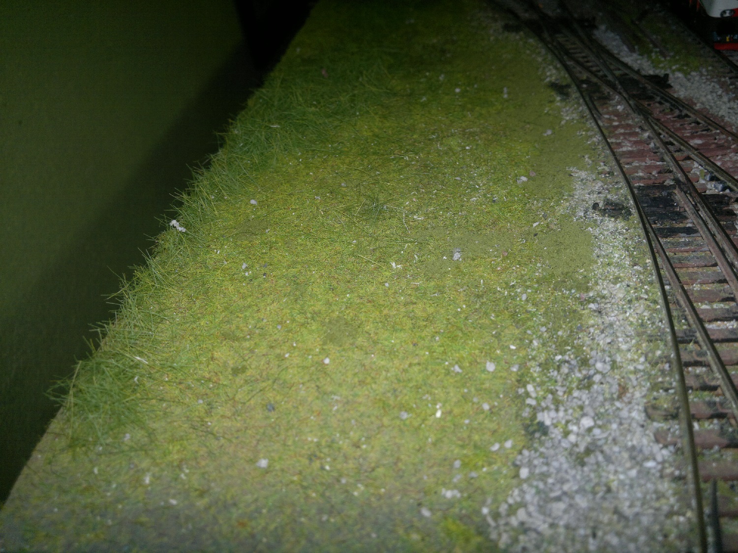

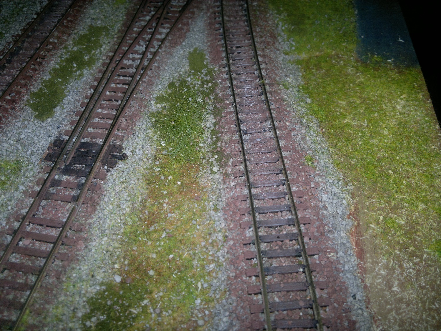

Posto un paio di foto sul dettaglio del terreno, l'effetto dovrebbe essere questo?
774,8 KB
615,99 KB

Mi sembra che possa andare bene. Un solo appunto se me lo consenti Marco. Nella prima foto, l' erba a ciuffi tra i due binari sembra
poggiata li a casaggio. Dovtresti curare meglio questo aspetto per meglio evidenziare l'andamento del verde. Scusami, non voglio
essere eccessivamente critico con te. Ma dato che sei una persona esigente.......migliorare si puo'. Perlomeno per aiutarti in questa fase
potresti usare un aggeggio elettrostatico. Comunque tutto sommato l'effetto che vuoi ricreare e' buono. Forza Marco prosegui cosi'. :wink:
Saluti. Egidio. :cool:
Re: Idee per un tracciato "punto a punto"
#134 Messaggio da dilan »
In linea di massima hai fatto un buon lavoro.
Il difetto evidenziato, ad occhio nudo, non si nota più di tanto.
Purtroppo la macro foto è spesso impietosa.

Grazie ragazzi, seguo il consiglio di Egidio e vedo di raddrizzare l'erba più lunga. Ora che ci penso posso anche toglierla in quel punto. Comunque dal vivo rende molto meglio. Sono lavori che richiedono doti artistiche, per me che sono un razionalista puro è molto difficile. È come dipingere un quadro.

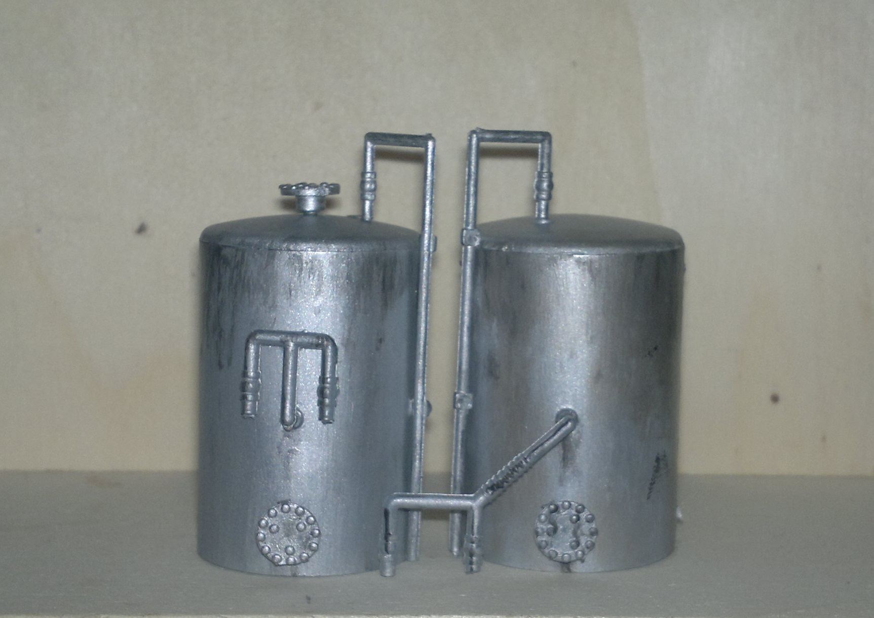

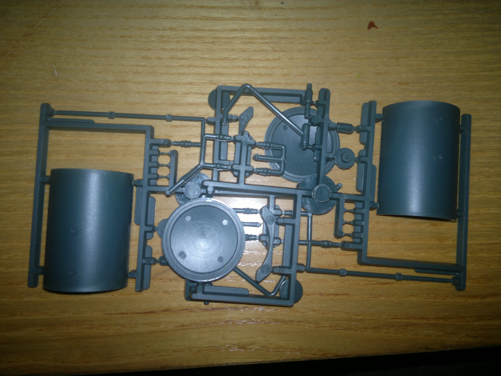

Ciao a tutti, sono andato un pò avanti con i lavori, al modico prezzo di 10 Euro ho trovato questo kit che andrò a collocare nel famoso binario sopracitato. All'acquisto si presentava così.
504,31 KB
Ho preso i miei colori acrilici e l'ho trasformato così. Sarà un piccolo scalo carburanti.
375,37 KB
Certo, anche così non è che sia una bellezza, ma mi piace più di prima.

Bello Marco, non e' poi cosi' mael come hai giudicato tu. Comunque ti volevo dare un altro suggerimento per il
posizionamento dell' erba piu' lunga. Per evitare quell' effetto anti-estetico perche' non provi con un attrezzo elettrostatico
che cosi' da piu' realismo al tuo lavoro....Costruirne uno economicamente non e' poi difficile. Se vuoi approfondire
l' argomento contattami pure. :wink: Saluti. Egidio. :cool:

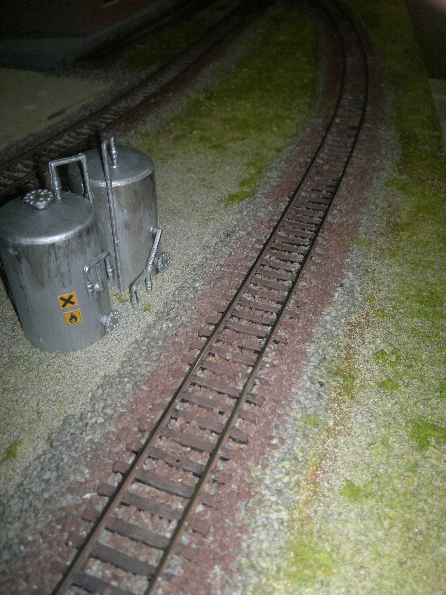

Grazie amici, questa è la collocazione nel tracciato. Dietro andrò a realizzare un muro in cemento, da dividere la linea principale dallo scalo.
688,22 KB

Mi piace come lavoro!!
Posso darti un suggerimento? Con i colori che hai usato per erba e massicciata si nota un certo stacco: per ridurlo prova a sfumare con delle polveri color terra, ne guadagnerai come impatto estetico!
Per il,resto: Ottimo lavoro!!

hai pienamente ragione Roberto, pensavo Infatti all'aerografo per sfumare, ma a quanto pare mi sembra non sia l'unico metodo. Se gentilmente mi puoi postare una foto di quanto detto capisco meglio. Le polveri dove posso acquistarle e quali. Sopratutto come si applicano. Non l'ho mai utilizzate.
The Watchmaker
Messaggi: 14274
#149 Messaggio da Egidio »
Non e' poi cosi' difficile adoperarle. Personalmente le uso per dare la patina del tempo sugli edifici e sugli
altri manufatti adi arredamento urbano con un bel pennellino a setole piatte di piccola misura e una volta
ultimato il lavoro puoi anche stendere un velo di fissativo opaco in modo da proteggere il lavoro fatto...... Dimenticavo
per polveri io uso dei gessetti per belle arti di forma quadrata, detti appunto quadrelle. Suun foglio di carta consistente, sfrego
la punta di un piccolo cutter passondoci sopra. Creo cosi' un piccolo mucchietto di polvere. E poi procedo con la stesura con il
pennellino sopra citato fino a raggiungere il risultato desiderato...TI consiglio vivamente di poter provare. Anche perche' mai si incomincia e mai si puo' arrivare ad acquisire maggiore esperienza. Saluti. Egidio. :cool:
