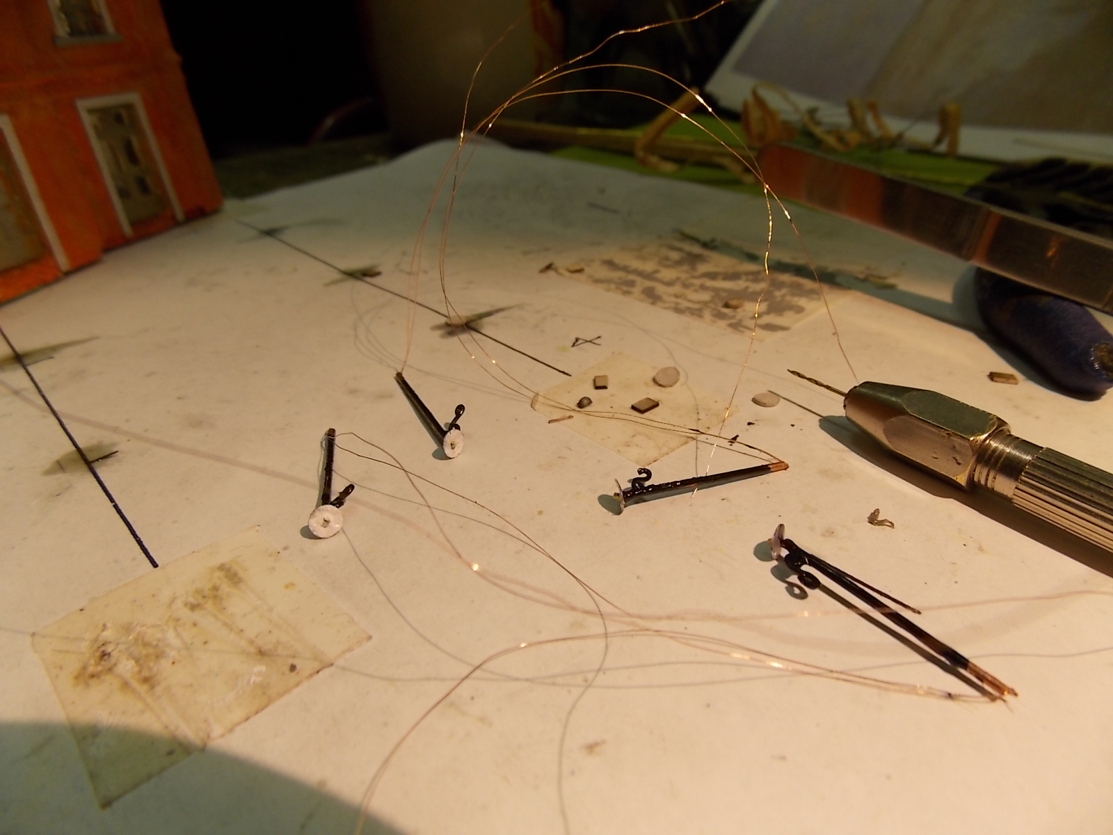

#134 Messaggio da Fulvio Zanda »

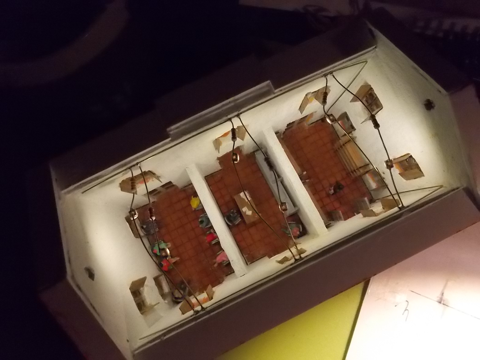

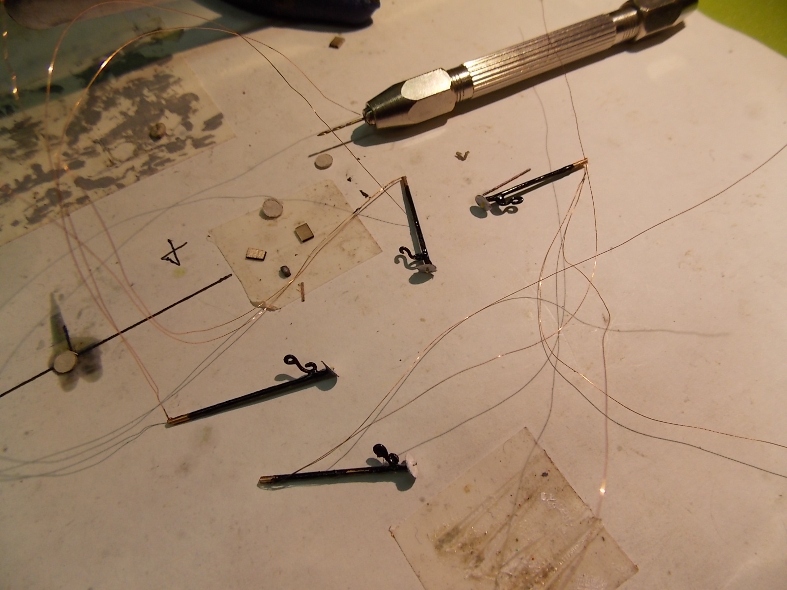

pian piano i lavori proseguono, nelle foto si può vedere l'illuminazione interna della stazione che devo ancora sistemare un pò, e le 4 lampade esterne autocostruite.
Un pò un cinema fare i ghirigori che simulano quelli in ferro battito delle lampade reali, ma comunque bene o male questo è il risultato.
Per fare la parabola delle lampade ho accoppiato su se stesso , raddoppiando quindi lo spessore, del nastro isolante da elettricista che ho poi fustellato con la fustella per fare i fori delle cinture.
I microled già cablati con sottilissimo filo di rame sono degli smd, i più piccoli in circolazione.
ecco le fotine

Messaggi: 3687
Re: Modulo fremo Stazione F.V.S. Redona
#135 Messaggio da lorelay49 »
Bravo Fulvio, non è facile imitare il ferro battuto ma sono di grande effetto :cool:

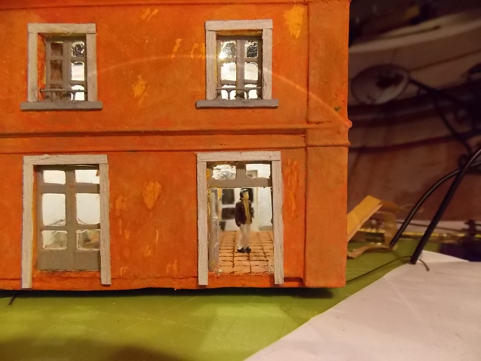

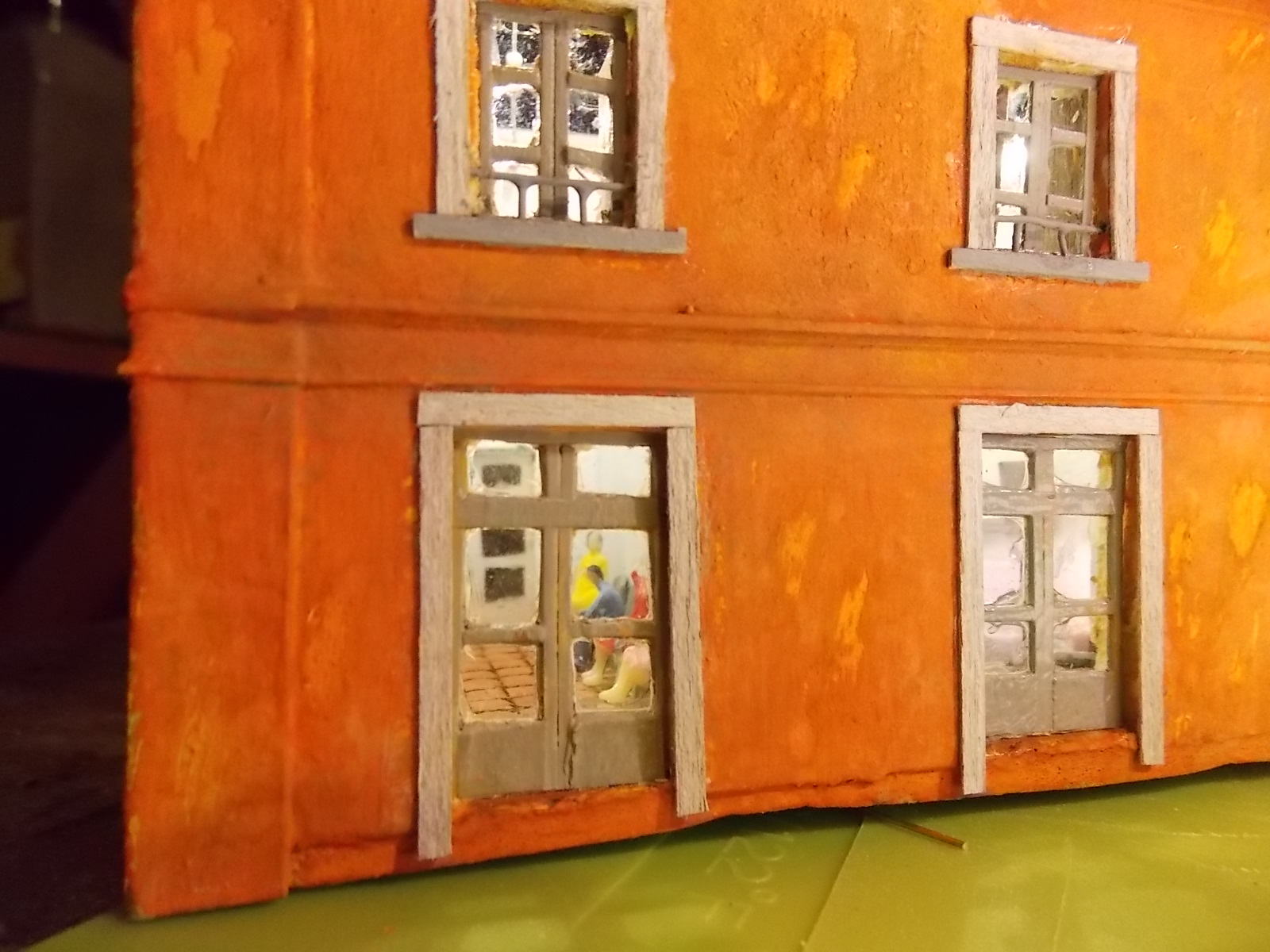

#141 Messaggio da Fulvio Zanda »
grazie a tutti, troppo buoni.

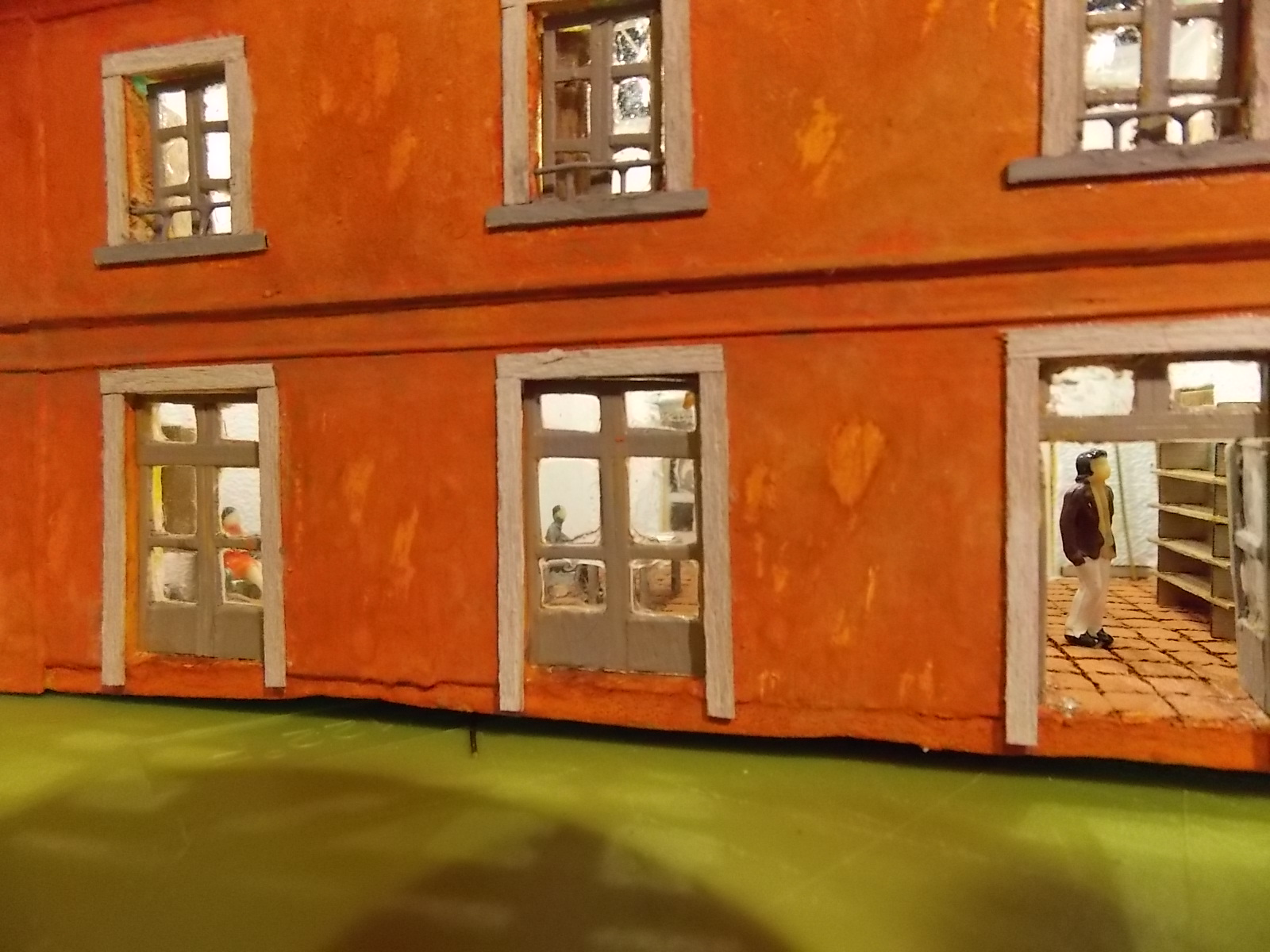

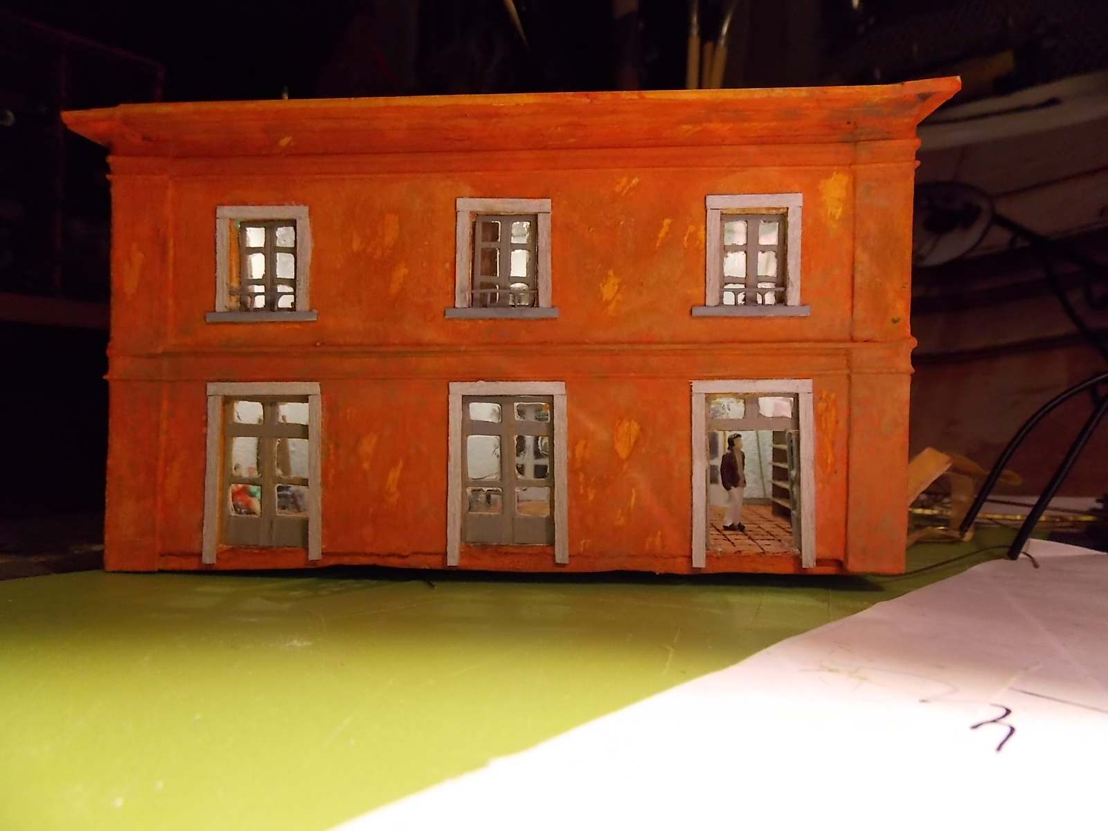

La macro evidenzia i difetti delle finestre e delle porte che sono integralmente autocostruite, ma mi sono interstardito nel cercare di reallizzare da me più materiale possibile.
C'è anche una ragione specifica, e cioè commercialmente non ho trovato finestre o porte-finestra che fossero più o meno simili a quelle reali della stazione.
Sui parapetti delle finestre invece ho dovuto desistere nel cercare di riprodurre quelli reali, che al vero sono tutti con ghririgori in ferrobattuto.
Per le finestre delle altre case invece , sicuramente utlizzerò materaile commerciale.
Questa sera dovrei posizionare le lampade esterne e poi realizzare il tetto, per poi passare all'installazione della stazione sul modulo e relativi collegamenti elettrici.
Devo cercare ora di proseguire un pò più spedito, per chiudere questa costruzione dei moduli nel più breve tempo possibile.

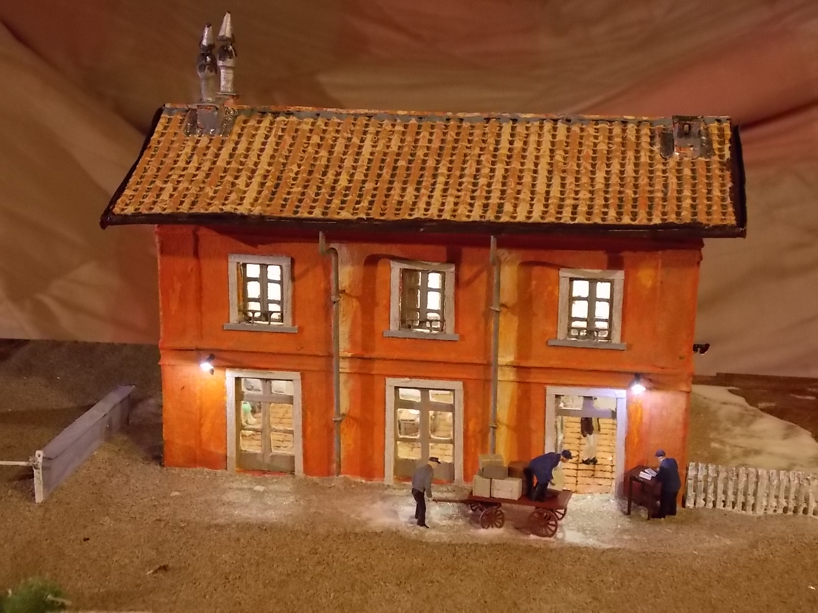

Ciao a tutti

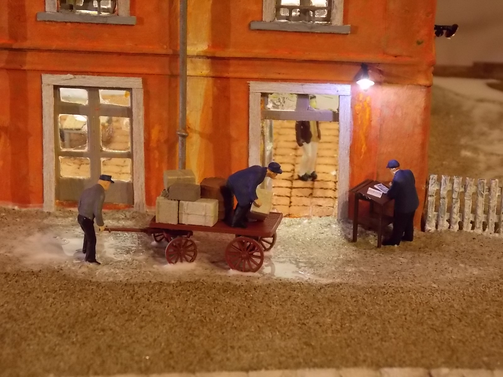

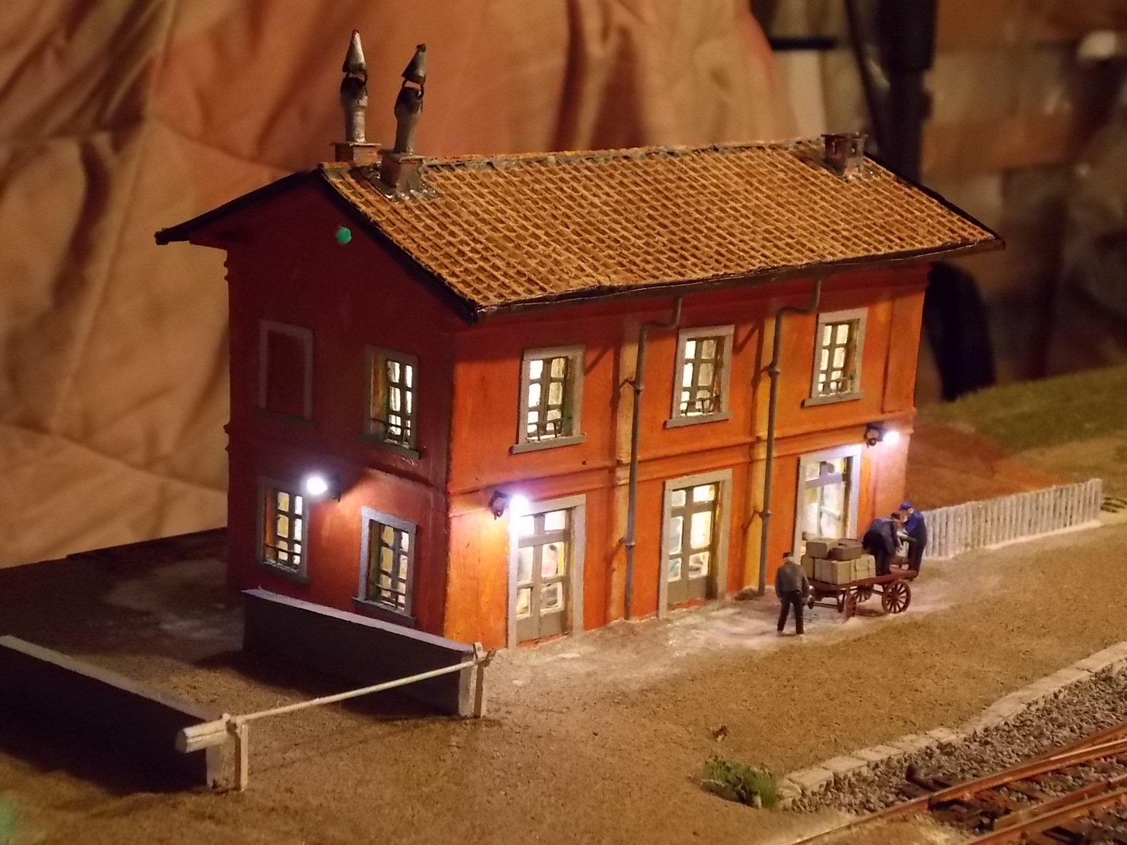

Anche se la stazione è appena stata posizionata sul modulo e quindi le colle sono ancora fresche dando l'effetto bagnato, volevo condividere le foto della stazione finita e collegata elettricamente.
Si voglia notare il salame ed il tagliere, che è anche nel mio stemma araldico, sulla scrivania del capostazione.
Sinceramente , credevo che una volta chiuso il tetto non si vedesse dall'esterno, invece non è così.
E' tutto autocostruito , quindi anche i camini, le grondaie , i canali, tranne il tetto che è redutex.
#145 Messaggio da Fulvio Zanda »
No, il comignolo mi si è piegato mentre la colla asciugava e non me ne sono accorto.
Proverò a raddrizzarlo, ma ho paura che mi si rompa perché non è un pezzo pieno, ma sono 4 pezzetti di cartoncino incollato.
#147 Messaggio da sma835_47 »
Mi associo ai complimenti di tutti perchè effettivamente è una bellissima realizzazione, soprattutto tenendo conto che praticamente autocostruita al 100%.
Se puoi abbassa un pò la luminosità delle lampade: a quei tempi le lampade erano quelle a olio o quelle elettriche ma molto basse. Logicamente potrebbe essere un effetto della foto che tende a sovraesporle.
#150 Messaggio da Fulvio Zanda »
Grazie a tutti, nel frattempo il camino è stato raddrizzato.
Come al solito mi dimentico qualcosa, e difatti mancano le scritte della stazione...... :cool: ...che adesso dovrò mettere .
Rispondendo a Saverio, si è vero le lampade sono un pò forti, ma le lampade che ho fotografato e che ho poi riprodotto ( anche se semplificate ) sono elettrice, probabilmente posizionate successivamente alla foto della stazione del 1911.
Il discorso luminosità, non fa una grinza, ma sono sempre nel dubbio se avere lampade un pò più potenti o no, in funzione del fatto che le manifestazioni sono sempre di giorno.
Il mio breda ad esempio, che ha una luminosità medio/alta rispetto al reale, nella mia cantina sembra molto luminoso, messo in mostra sull'espositore alle manifestazioni quansi non ci si accorge che è illuminato internamente.
