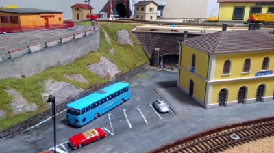

Bello Massy! Molto ben riuscito lo scalo della cartiera, con i binari perfettamente integrati con il piazzale. Hai utilizzato il gesso per realizzarlo?

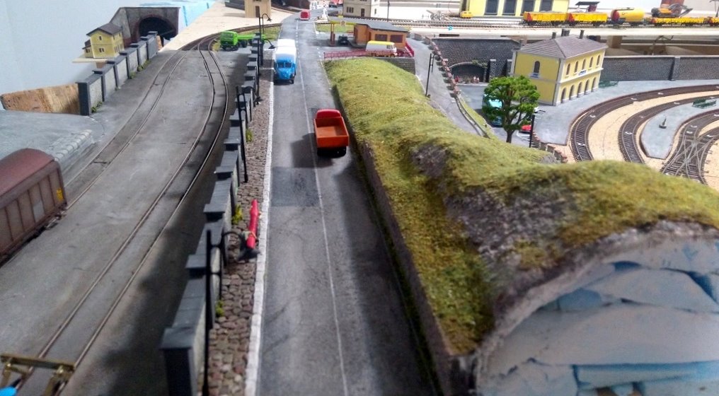

Alessandro per il piazzale ho utilizzato la gomma crepla, è un materiale che aveva presentato tempo fa Alex la Torre, a un costo irrisorio ed è molto duttile, l'ho acquistato e devo dire che è un ottimo materiale, lo trovato molto valido per realizzare strade o piazzali ma potendo inciderlo come il Forex, solo che questo basta pochissima pressione, è ottimo anche per fare lastricati, io ci ho realizzato anche dei muri, in questo caso essendo gomma a bisogno di essere incollata ad un sostegno rigido :)
Il piazzale della cartiera, il muro di recensione, parte della strada e il marciapiede è tutto in gomma crepla :wink:

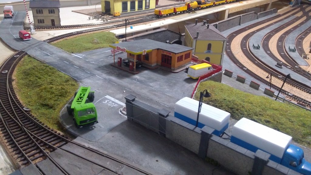

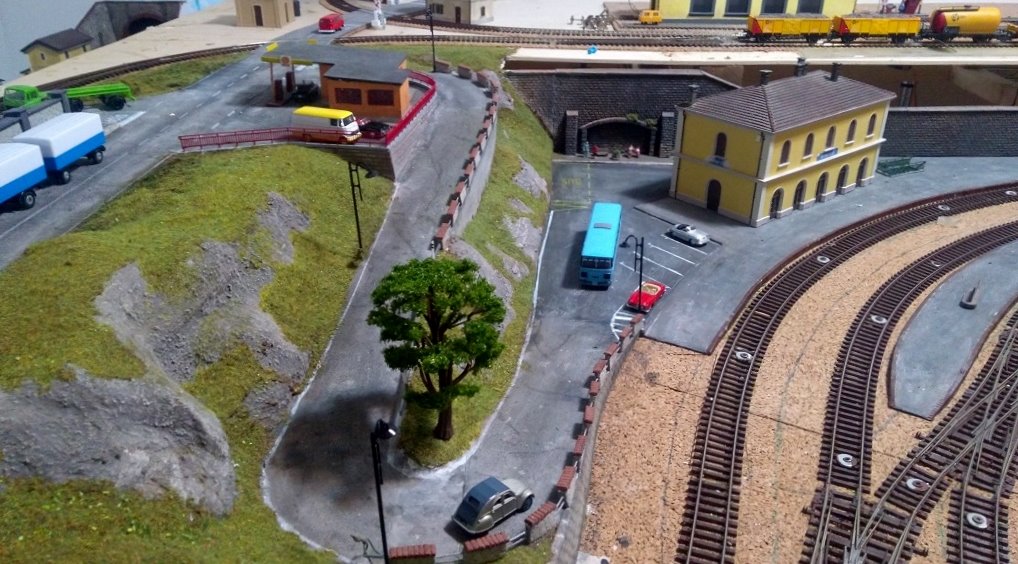

I lavori vanno avanti :)
Ho completato la segnaletica stradale della strada principale e della stradina che va alla stazione con relativa piazzetta con parcheggio e fermata del bus
La segnaletica è stata fatta tutta con molta pazienza aiutandomi con il nastro carta per le linee guida, poi bianco dato con la tecnica del pennello a secco o giallo per la fermata del bus, la tecnica del pennello a secco mi ha permesso di non avere una segnaletica troppo vistosa in quanto volevo ricreare una situazione vissuta, per le scritte ho trovato le foto in rete, ridimensionate e con il cutter svuotate le lettere usando il tutto come dima, poi solita tecnica per il colore :wink:

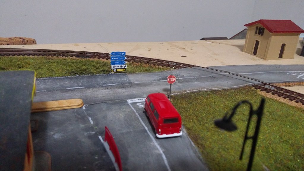

Una piccola cosa che mi è stata giustamente segnalata e che ho già corretto, all'incrocio a forza di fare righe ne ho fatta una di troppo, alla sinistra dello stop logicamente essendo la corsia per il verso opposto non ci vogliono le linee tratteggiate.
Aiutandomi con la rete oggi ho fatto una prima prova dei cartelli per vedere se le proporzioni vanno bene, voi che dite?
#1236 Messaggio da v200 »
Per me si, mi sembrano in scala :)

#1237 Messaggio da MrMassy86 »
Grazie :)
Purtroppo anche vero non esiste una misura standard, ci sono misure per cartelli piccoli, medi e grandi, io ho quindi scelto una via di mezzo, mi sembra quella che esteticamente rende di più :wink:
Questi essendo una prova è solo la carta tagliata ed incollata alla veloce, sicuramente hanno bisogno di un minimo di spessore

#1239 Messaggio da C_A »
I cartelli blu sono 40 per 150 centimetri, per cui 4,6 mm per 17,2 mm in HO!!! Questo ti potrà servire!!!

#1240 Messaggio da C_A »
Un'altra cosa! Credo che i cartelli grandi si usino in autostrada o simili, i medi im strade extraurbane e i piccoli in strade urbane: credo che sia sia per migliorare la percezione dell'automobilista nei confronti della velocità. In autostrada si corre ed è bene che il cartello sia visibile a grande distanza!

Bravo Massy. Ottimo lavoro. Se posso darti una dritta. Per fare i cartelli io.uso dei fogli di plasticard da 0.5 o 0.75 mm che poi ritaglio a misura. In alternativa, in modo molto più economico, potresti usare anche il cartoncino che contiene le merendine tipo quello delle Brioss.

Francesco le misure che hai evidenziato sono quelle che ho trovato anch'io in rete ed ho ridimensionato quindi ok, ho fatto bene :wink:
Gianluca grazie mille per la dritta, hai confermato quello che presumevo, infatti ero orientato proprio su uno spessore di mezzo millimetro, io avevo pensato al cartoncino rigido, quelli che si usavano a scuola per i disegni, io ne avevo un rimasuglio in casa e provato con il calibro è proprio dello spessore desiderato, ho visto che al negozio cinese qui vicino a casa li tiene e ci sono di diversi colori, se lo spessore è uguale, presumo di si, pensavo di comprarne uno grigio cosi avevo già il colore che mi occorre per il retro :)
