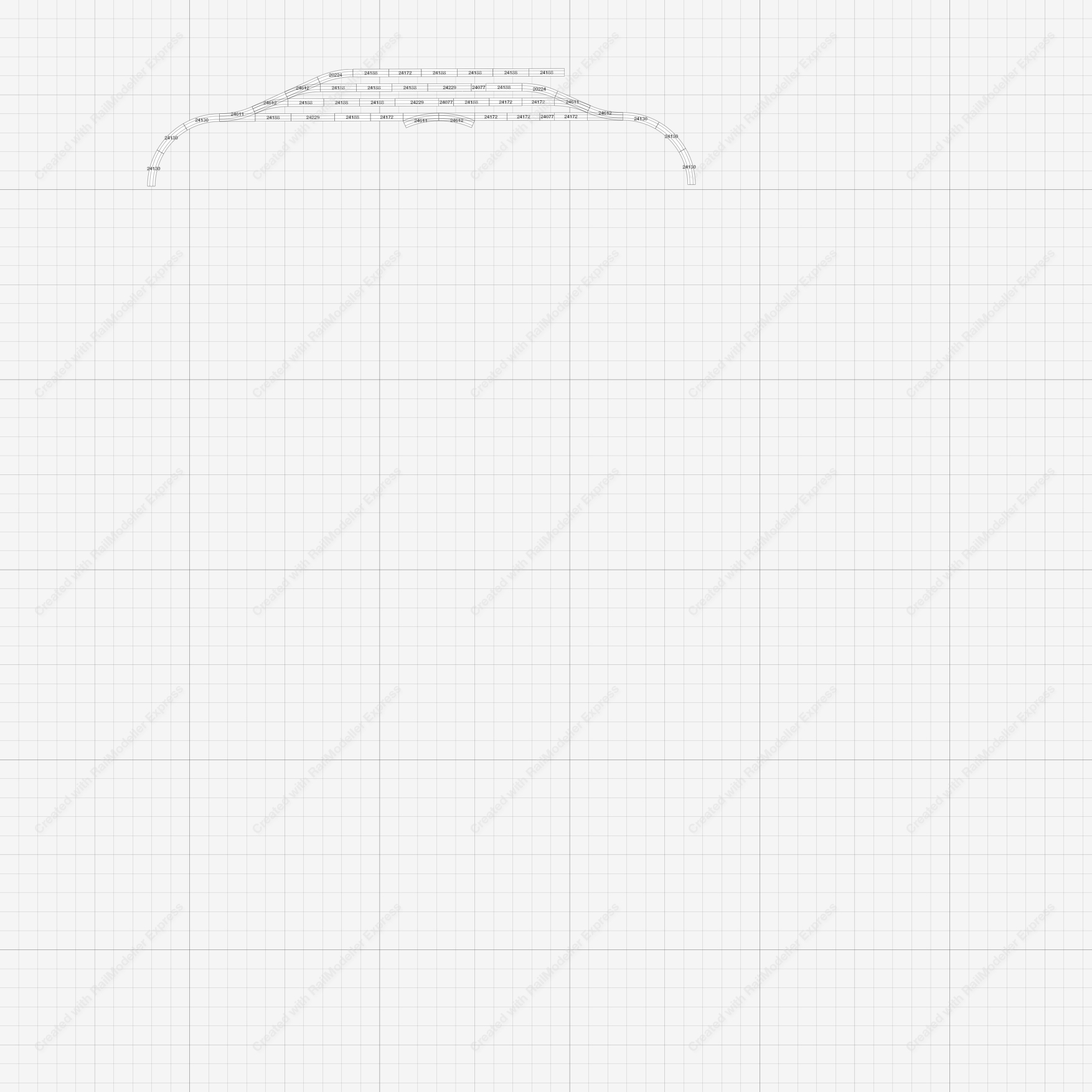

Questo è l'idea di tracciato per un plastico passerella.
stazione passerella
stazione passerella
stazione fantasma
stazione fantasma
tracciato con cappi
tracciato con cappi

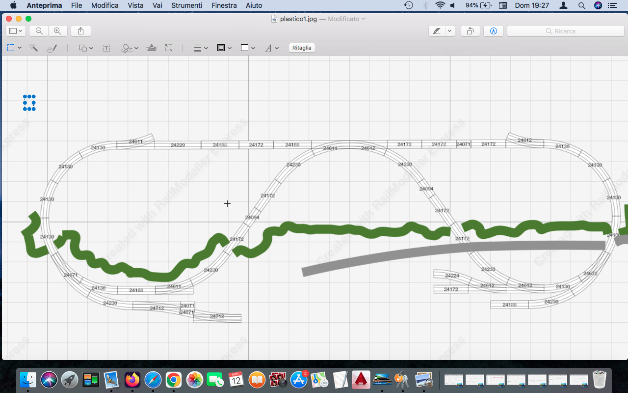

Questa invece un idea d'ambientazione molto semplice.
linea verde le alture con 4 gallerie
linea grigia con 2 passaggi a livello per arrivare alla zona stazione
Edifici previsti:
stazione
deposito merci
bagni
e forse un casello
critiche e suggerimenti ben vengano

Mi permetto solo di consigliare di ridurre al minimo i binari sulla giunzione tra i due moduli, e le giunzioni posarle su un tratto rettilineo se possibile, in modo che il rotabile abbia almeno un carrello sul tratto dritto sulla giunzione.
Inoltre la stazione nascosta che i deviatoi siano posati tangenti alla curva.
La scelta della scala... beh in scala TT sarebbe tutto un altro impianto.
Ma si potrebbe sfruttare la "prospettiva forzata"... in primo piano linea di parata in H0 a binario unico con trazione a vapore e con stazione nascosta dedicata e in secondo piano un bel impianto in scala TT (1 binario, trazione a vapore), con la sua stazione nascosta, così da potersi divertire con il traffico.

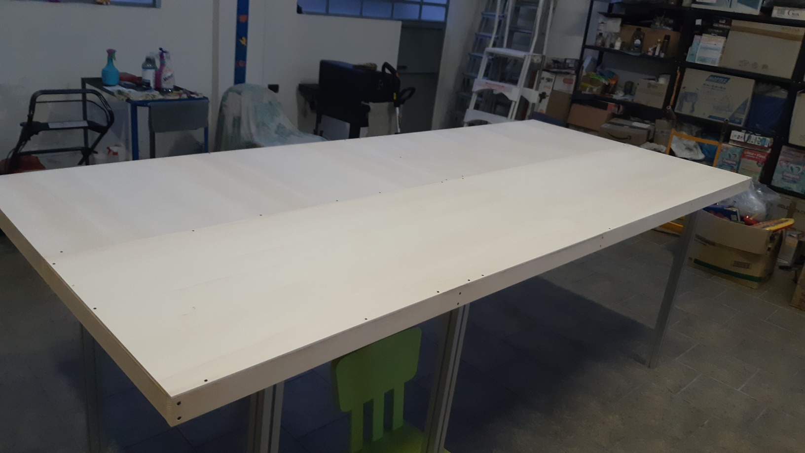

#7 Messaggio da MrPatato76 »
Così come è fatto, si svergola solo a guardarlo….
Servono rinforzi da almeno 10cm su tutto il perimetro più quelli trasversali compatibilmente con il piano binari.

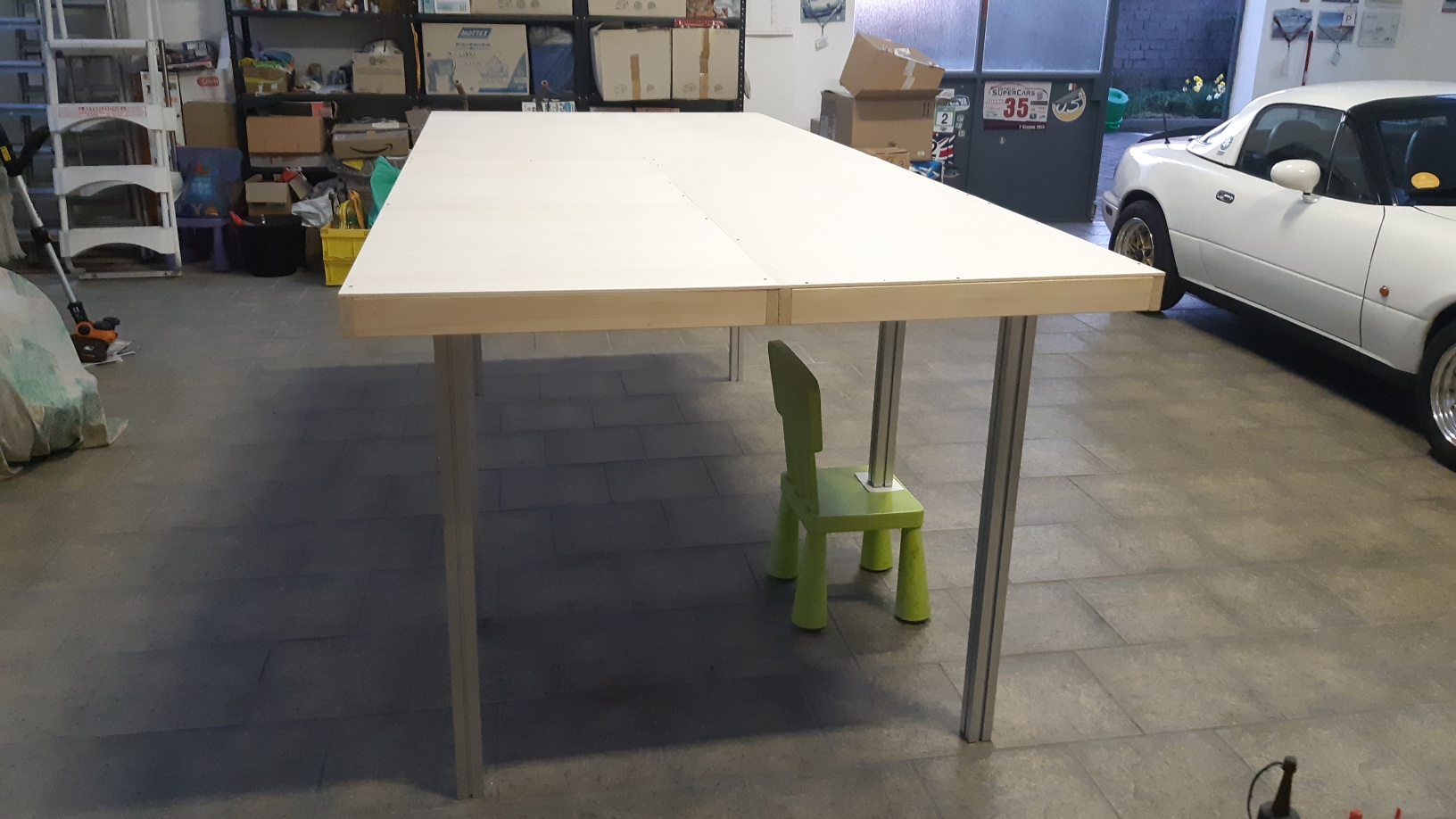

#8 Messaggio da IpGio »
Concordo con Roberto... lo svergolamento del piano è da evitare... specie nei momenti in cui devi smontare e rimontare il tutto.
Se fai riferimento alle norme Fimf per i modulari puoi vedere le dimensioni dei telai.
Stessa cosa con le norme del modulare del GAS TT.
Se ti fossi documentato anche con i prodotti di una azienda italiana in fatto di basamenti e strutture per plastici a moduli avresti impostato diversamente il tuo progetto.
Comunque vedi di rendere il tuTTo più rigido in funzione anche del tracciato come ha ben detto Roberto.

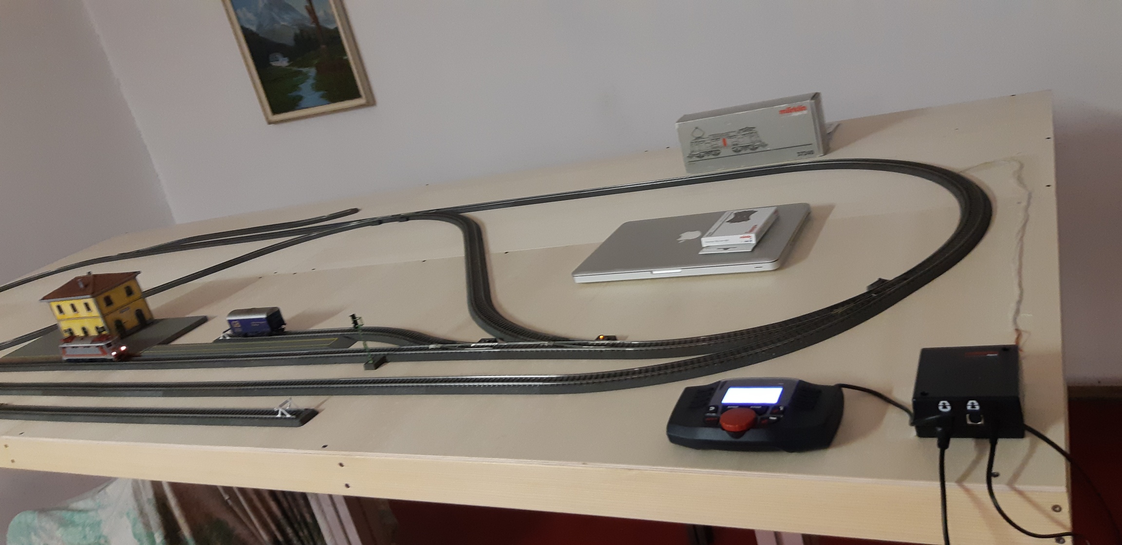

Spostato il plastico provvisoriamente in altro locale.
La struttura tutto sommato fa il suo dovere e tiene.
Variato leggermente il tracciato con due scambi curvi che aprono la stazione.
Reso in attesa del ritorno della 636 per vedere come si comporta, se svia ritornerò alla prima versione del tracciato.

Rinforza e stabilizza il piano del plastico se ancora non l'hai fatto; è imperativo! Possono bastare un paio di listelli come quelli che hai messo sui bordi, messi in parallelo o a croce.

Per renderlo ulteriormente più rigido pensavo di mettere tre listelli da 80x20 dii piatto sulla lunghezza del 130 cm.

Sarà come da foto sopra (stralcio di progetto) "stazione fantasma"
Per irrigidire il piano i listelli vanno messi di costa. Inoltre sarebbe bene metterne un paio, dello stesso spessore (80mm) e sempre di costa, lungo i bordi laterali da 3m, perché è sulla lunghezza dei 3m che tenderà ad imbarcarsi maggiormente.
Se poi sui 3 listelli da 130cm che metterai di traverso pratichi una serie di fori, diciamo almeno da 10mm di diametro, questi fori ti torneranno utili per far passare e sostenere i fili dell'impianto elettrico.
