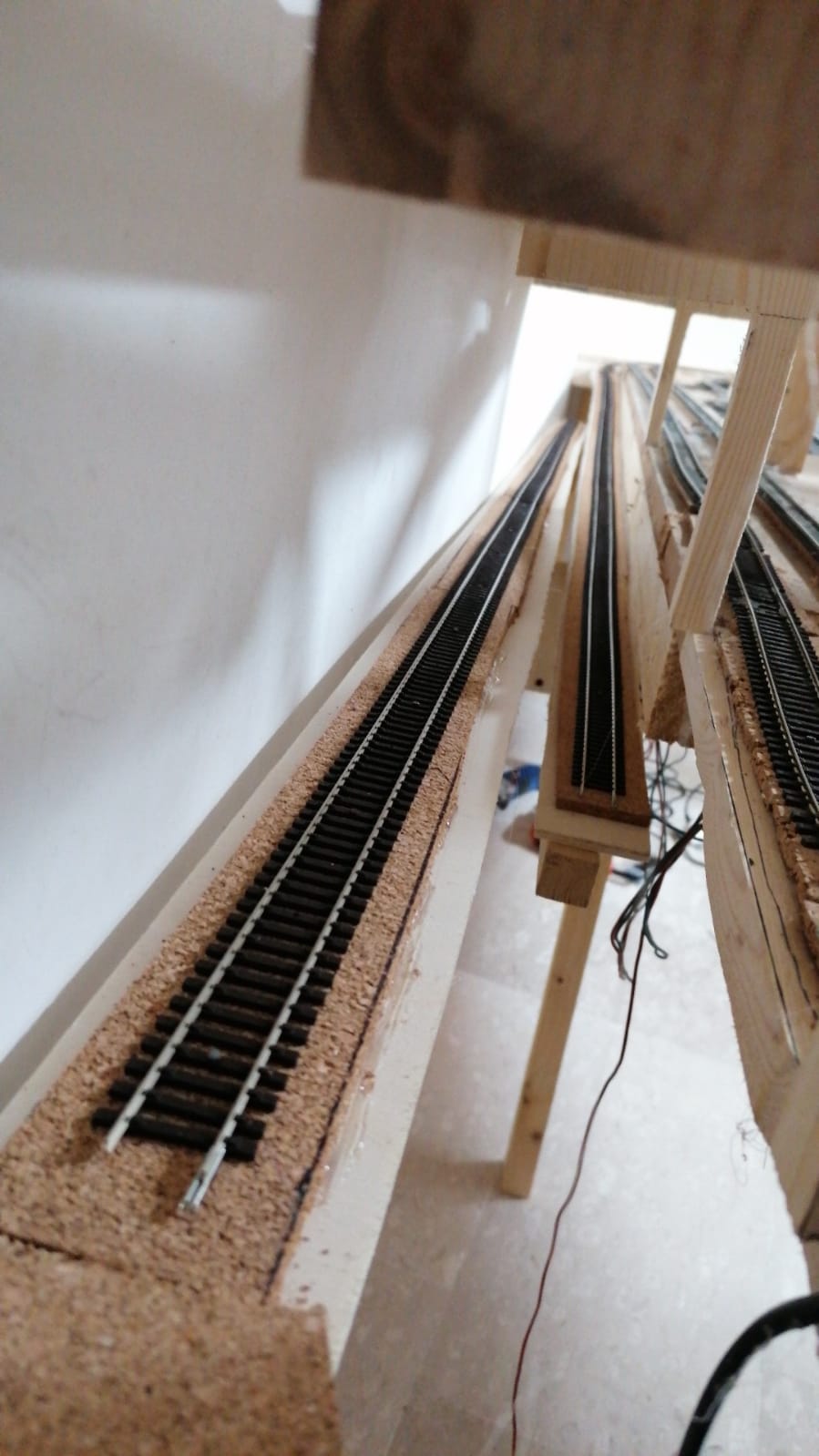

Le prime prove del nuovo tracciato

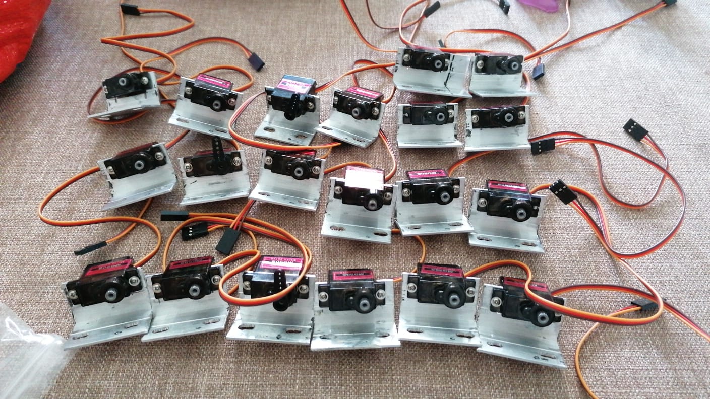

ti ringrazio e mi scuso con tutti per la mia assenza di questi mesi/anni. Il progetto iniziale è stato un pò rivisto e dopo mesi e mesi di stallo, insieme ad un amico sto cominciando a rifinire la parte estetica di una zona ben precisa. Nel corso di questi mesi ci sono stati veramente tanti lavori da fare per rimediare ad errori fatti in passato e in più ho creato delle rampe di collegamento ad una futura stazione nascosta.
Tutto l'impianto elettrico è stato rivisto ed è ancora in corso d'opera, tutti i servomotori sostituiti con dei migliori (non scattano all'accensione dell'impianto).

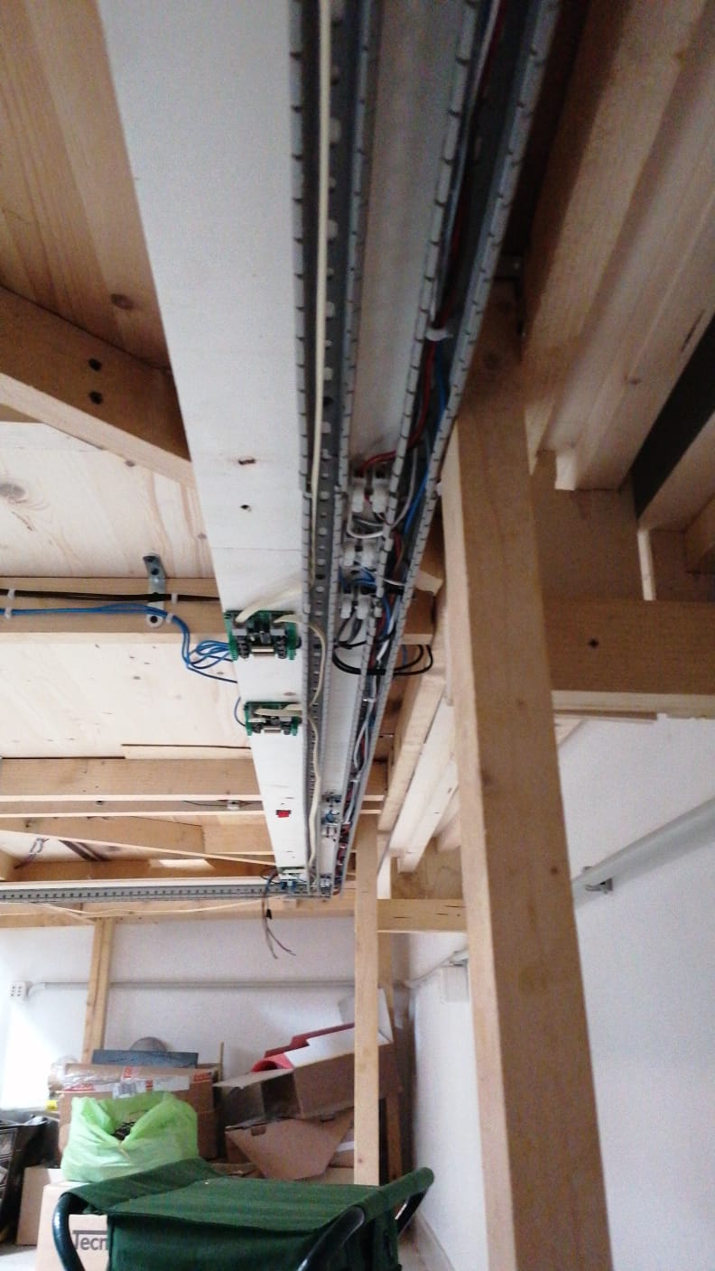

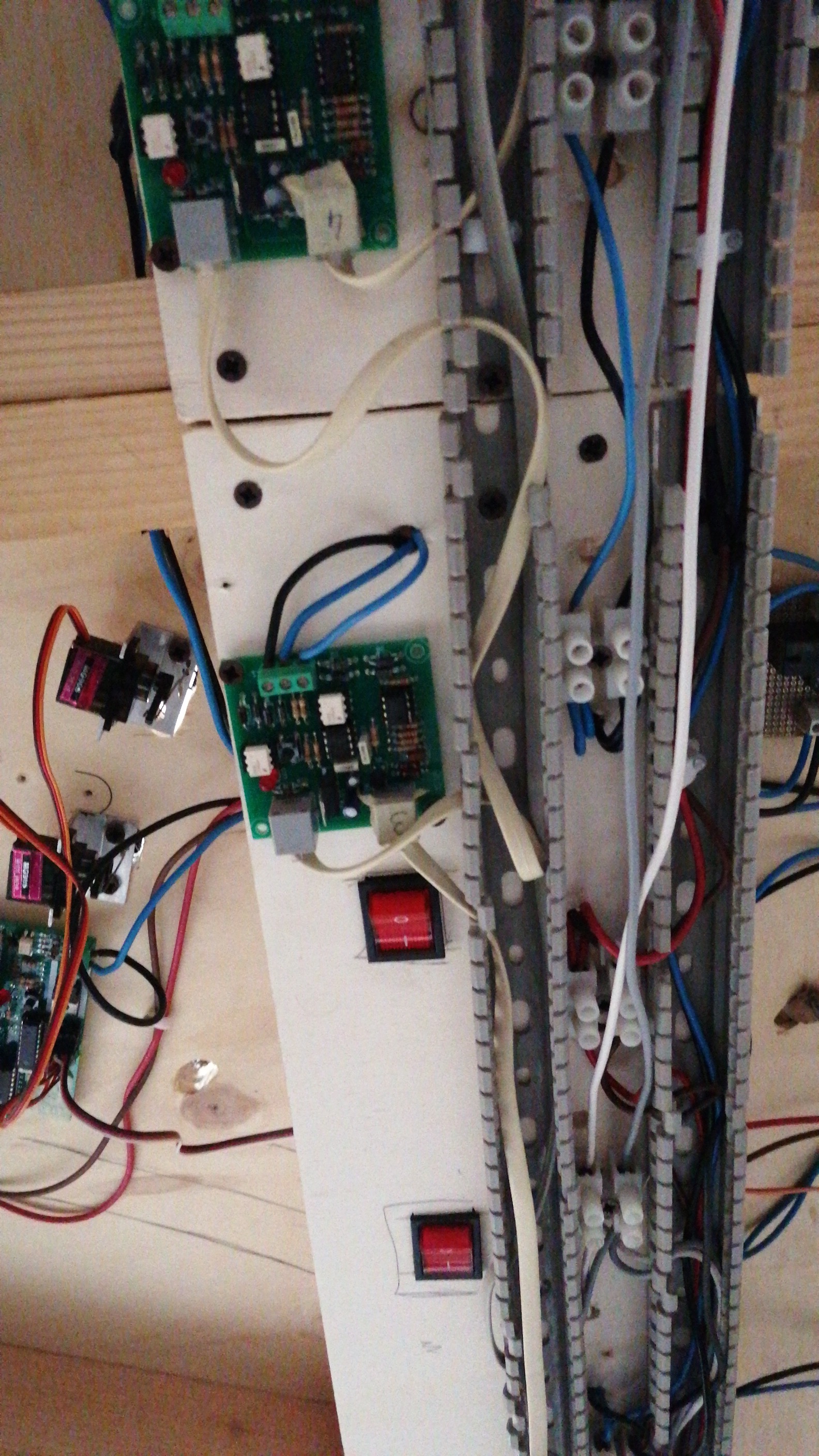

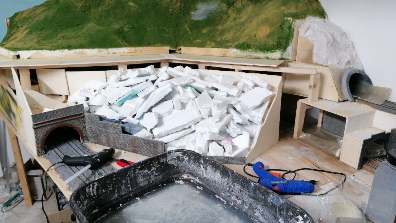

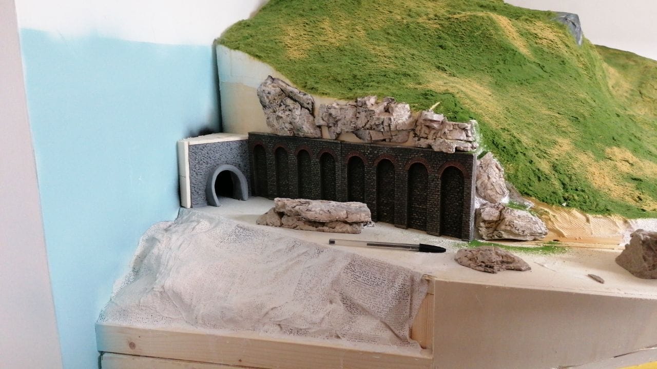

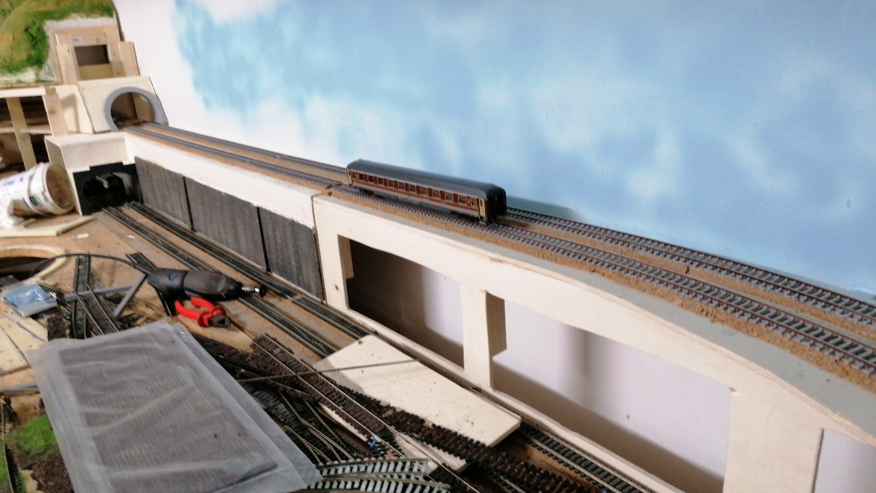

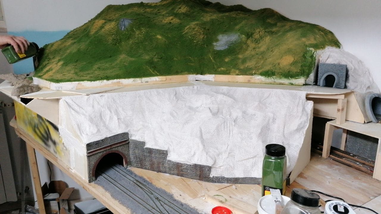

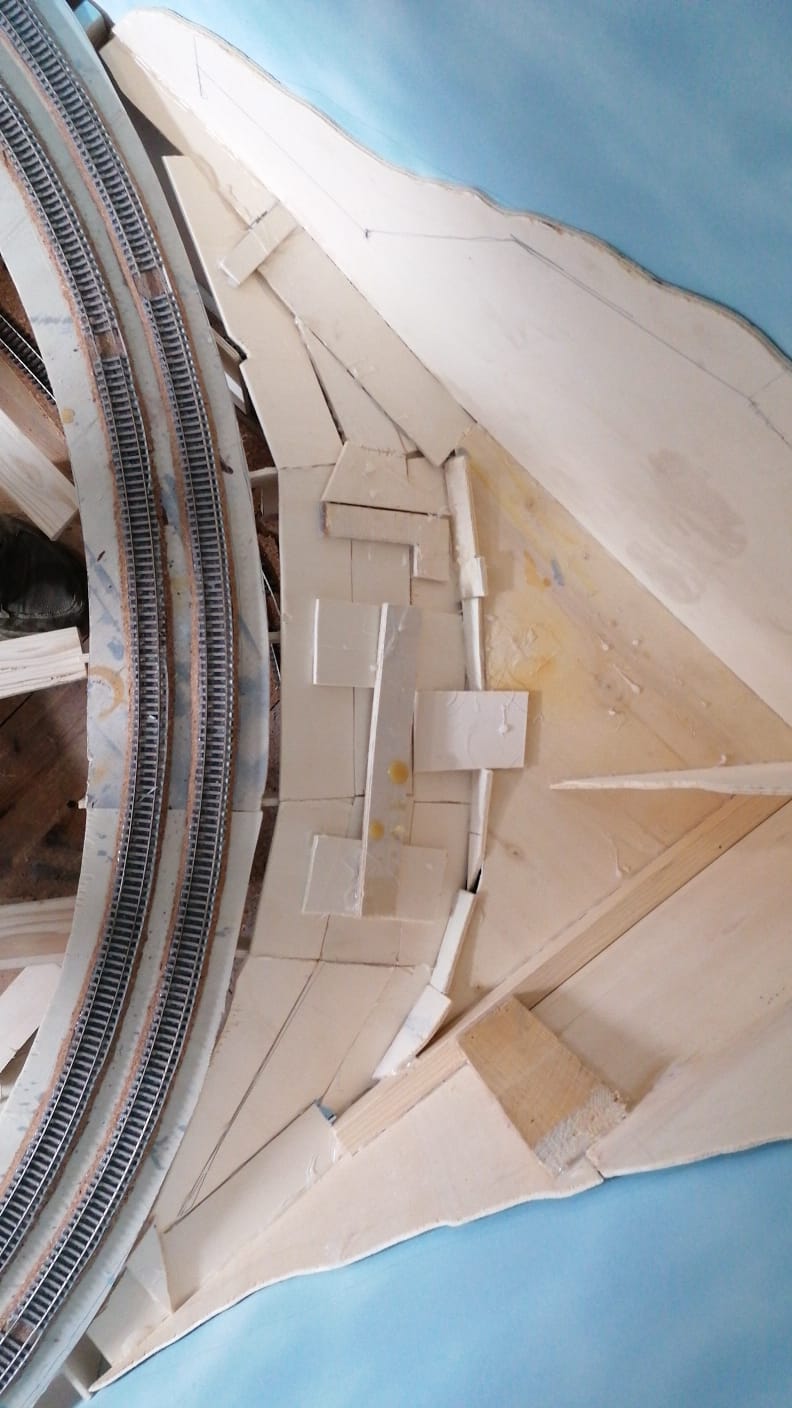

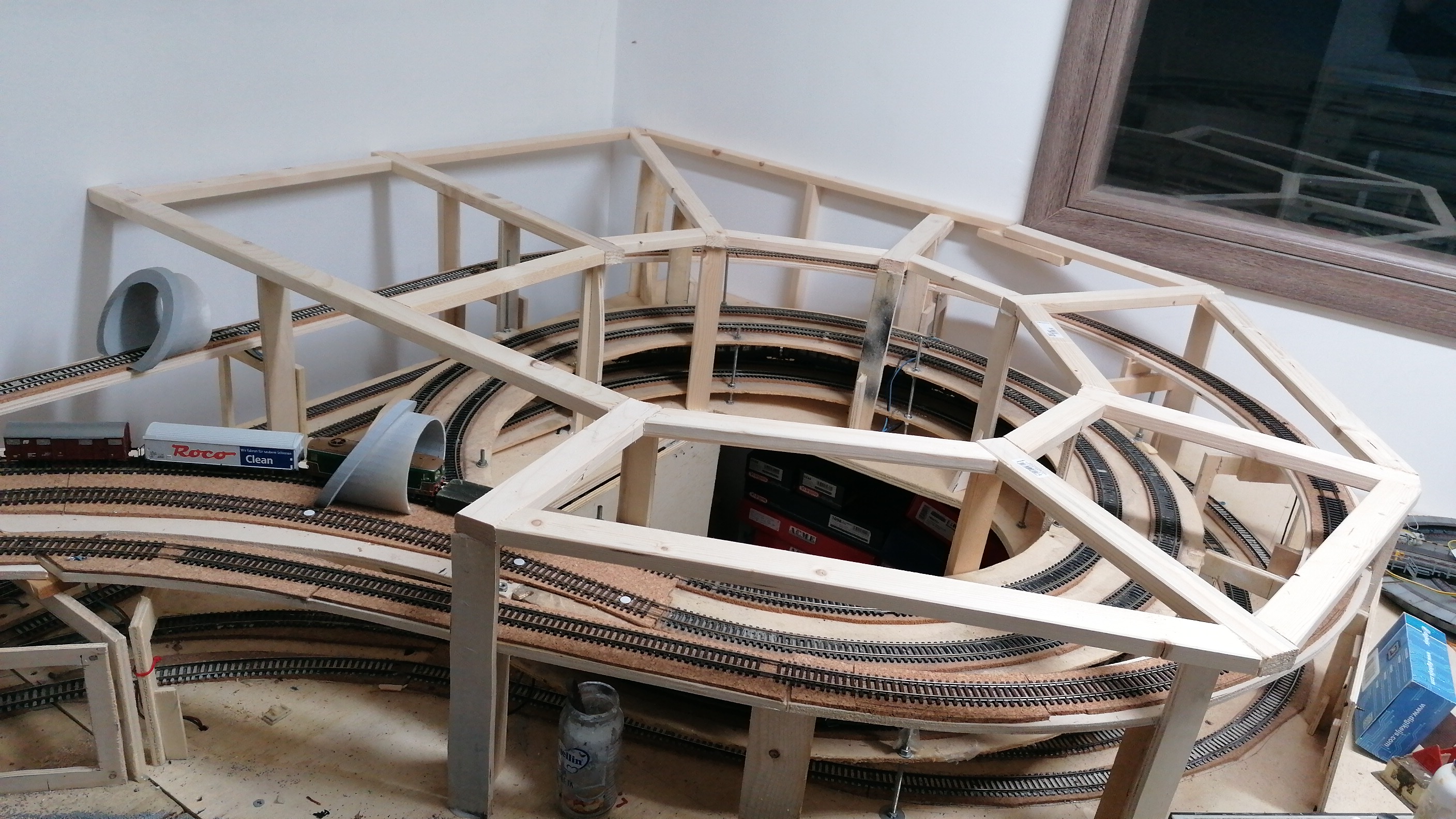

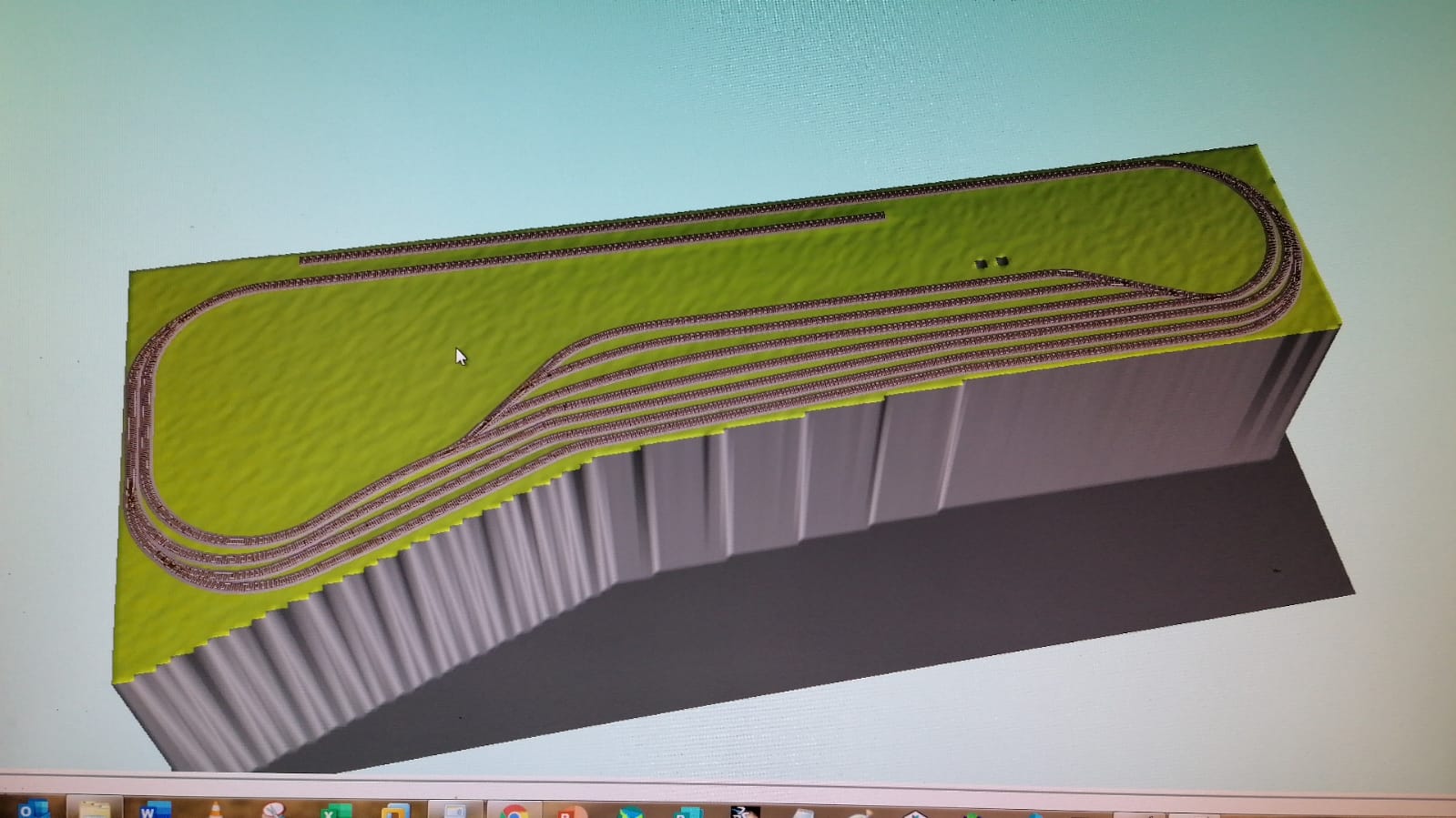

come promesso qualche foto scattata in questi mesi:

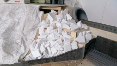

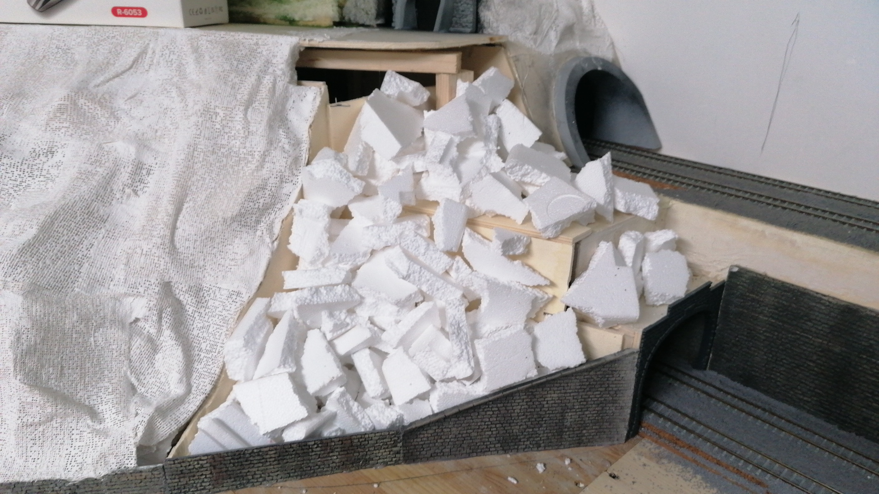

- progettazione stazione nascosta futura e sistemazione rampe:

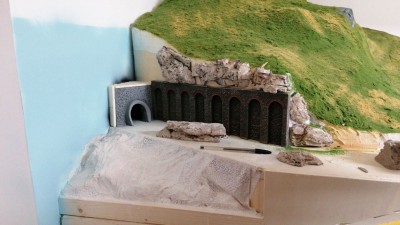

- sistemazione viadotto linea di parata e montagna:

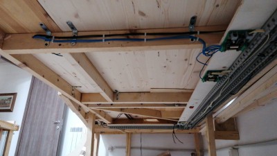

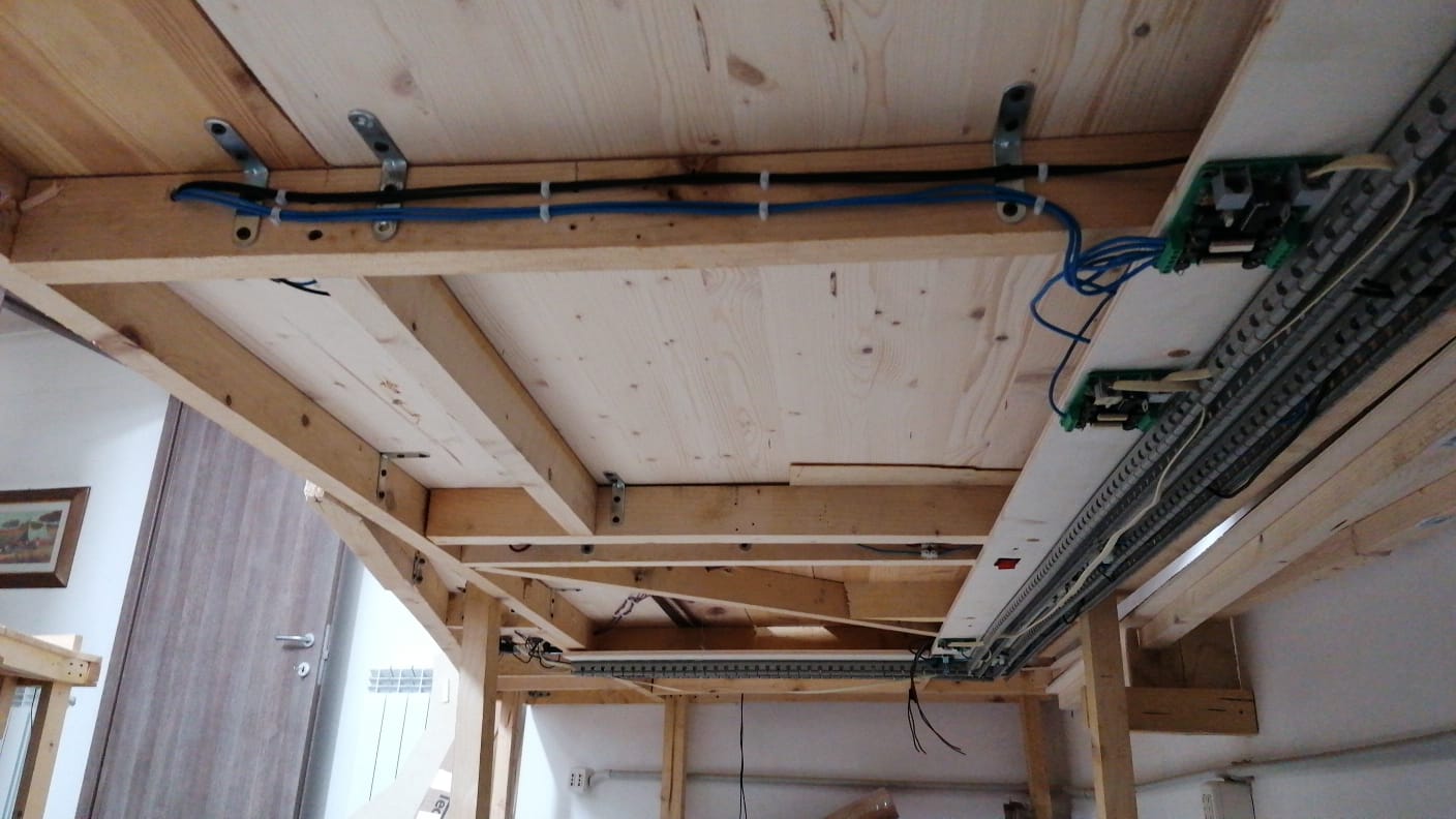

- rifacimento impianto elettrico e sostituzione servomotori:
E questo è un pò il riassunto di quanto fatto il questi mesi.
Buona serata a tutti

magin81 ha scritto: martedì 10 gennaio 2023, 15:15 Tutto l'impianto elettrico è stato rivisto ed è ancora in corso d'opera, tutti i servomotori sostituiti con dei migliori (non scattano all'accensione dell'impianto).

Lo scatto all’accensione ti è scomparso cambiando i servo? Se si, che servo hai usato?

Senialas ha scritto: martedì 10 gennaio 2023, 23:14
Grazie, Davide, della risposta.
Per TrainController, se vuoi, chiedi pure. Io uso la versione 9.
Ciao Roberto,
come dicevo i servo MG90S sono molto più performanti dei classici tower blu, un pò più rumorosi per via degli ingranaggi di metallo (nemmeno più di tanto), ma soprattutto non scattano quando li avvii.
Per sicurezza io ho messo delle astine in acciaio armonico (ricavate da spille da balia) che evitano inutili sforzi, ma funzionano benissimo. Per quanto riguarda il Traincontroller ti ringrazio tantissimo per l'aiuto, in futuro magari mi servirà. Ho visto che ci vuole tanta e tanta pratica e pazienza, purtroppo il manuale in tante cose è approssimativo, quindi bisogna provare e riprovare.

magin81 ha scritto: mercoledì 11 gennaio 2023, 9:25
Ciao Roberto,
Grazi Davide dell'info sui servo.
Anch'io ho il collegamento alla traversina mobile con filo d'acciaio armonico piegato 3 volte per fungere da ammortizzatore. Poi con gli ultimi decoders di Oscolliscopio.it devo dire che anche il twist iniziale è pressoché scomparso.
