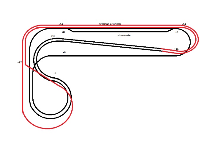

Questo è il progetto giusto giro una foto e un disegno schematico con altezze la stazione non è disegnata 😊

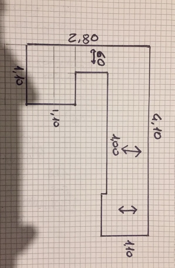

#28 Messaggio da IpGio »
Molto bello e avanti così.
Esprimo solo una perplessità, giusto per stimolare la discussione, dovuta alla mia esperienza.
Le parti di un plastico, se sono contro parete (peggio se abbinate a un soffitto spiovente) non dovrebbero mai superare gli 80 cm di profondità.
Per operare con le braccia sopra il plastico oltre i 50 cm si fa fatica se non è possibile girarci intorno.
Altra cosa è l''altezza da terra del piano di posa, questa dovrebbe oscillare tra 1,20 m e 1,30 m da terra, anche qui per operare sotto il plastico, specie se l'età... ahimè avanza, teniamo conto che poi sotto il plastico ci si può inventare qualsiasi tipologia di "magazzino ciarpame vario".
Sembra alta? No, il punto di visuale è una cosa da provare per credere.
Riassumendo alle estremita due moduli da 1,00 m per 1,00, poi moduli da 0,80 m (prof.) x 1,00 m (lung.), sfruttando la metodologia suggerita dalle varie norme in termini di moduli.
Da ultimo, per mia personale esperienza, raccomando i moduli a norma FIMF 3000, in cui io oggi mi stò cimentando, che danno una certa soddisfazione anche per un plastico o una vetrina non trasportabili (andate sul mio sito alla sezione "Progetti").
Per il resto, semplicità nel piano binari, che poi sono da tenere puliti, specie quelli "nascosti".
Comunque sempre libera scelta e briglie sciolte alla fantasia e teniamo alto il nostro bellissimo hobby, in un mondo dove il virtuale non ci porta da nessuna parte.

#29 Messaggio da FrancoV »
IpGio ha scritto: domenica 19 aprile 2020, 16:43 ..... Altra cosa è l''altezza da terra del piano di posa, questa dovrebbe oscillare tra 1,20 m e 1,30 m da terra, anche qui per operare sotto il plastico, specie se l'età... ahimè avanza, ......
no, no , "fortunatamente" avanza .... :wink:
per tutto il resto sono perfettamente daccordo :D

#30 Messaggio da Maragno Thomas »
😊 Grazie IpGio per gli ottimo consigli come altezza ci siamo circa H 1,10m per un l resto è abbastanza gestibile si passa da per tutto, purtroppo devo utilizzare le pareti la stanza e 4x4 e per convivenza devo tenere un armadio se no la moglie 😂 comunque giro la foto del ingombro del plastico . Fin che l’età avanza vuol dire che va tutto bene 😊

😂 Per adesso niente buchi nell’armadio 😂comunque giro la prima bozza della stazione che ne pensate ?

#34 Messaggio da Maragno Thomas »
La misura totale e di 2,90 m

#35 Messaggio da FrancoV »
adobel55 ha scritto: lunedì 20 aprile 2020, 11:15 Beato lui, io sarei stato già buttato fuori di casa al solo pensiero.
Va detto che anche la moglie aveva un suo hobby (che non ricordo) per cui tra i due c'era un accordo di "mutua accettazione" delle reciproche stranezze ....
Circa il piano della stazione, prova a dare un'occhiata satellitare a quella di Chivasso ....

#37 Messaggio da Maragno Thomas »
Grazie Egidio😊 ,per quanto riguarda Chivasso Franco V ho dato un’occhiata è una bella stazione imponente comunque da prendere parecchi spunti grazie mille
