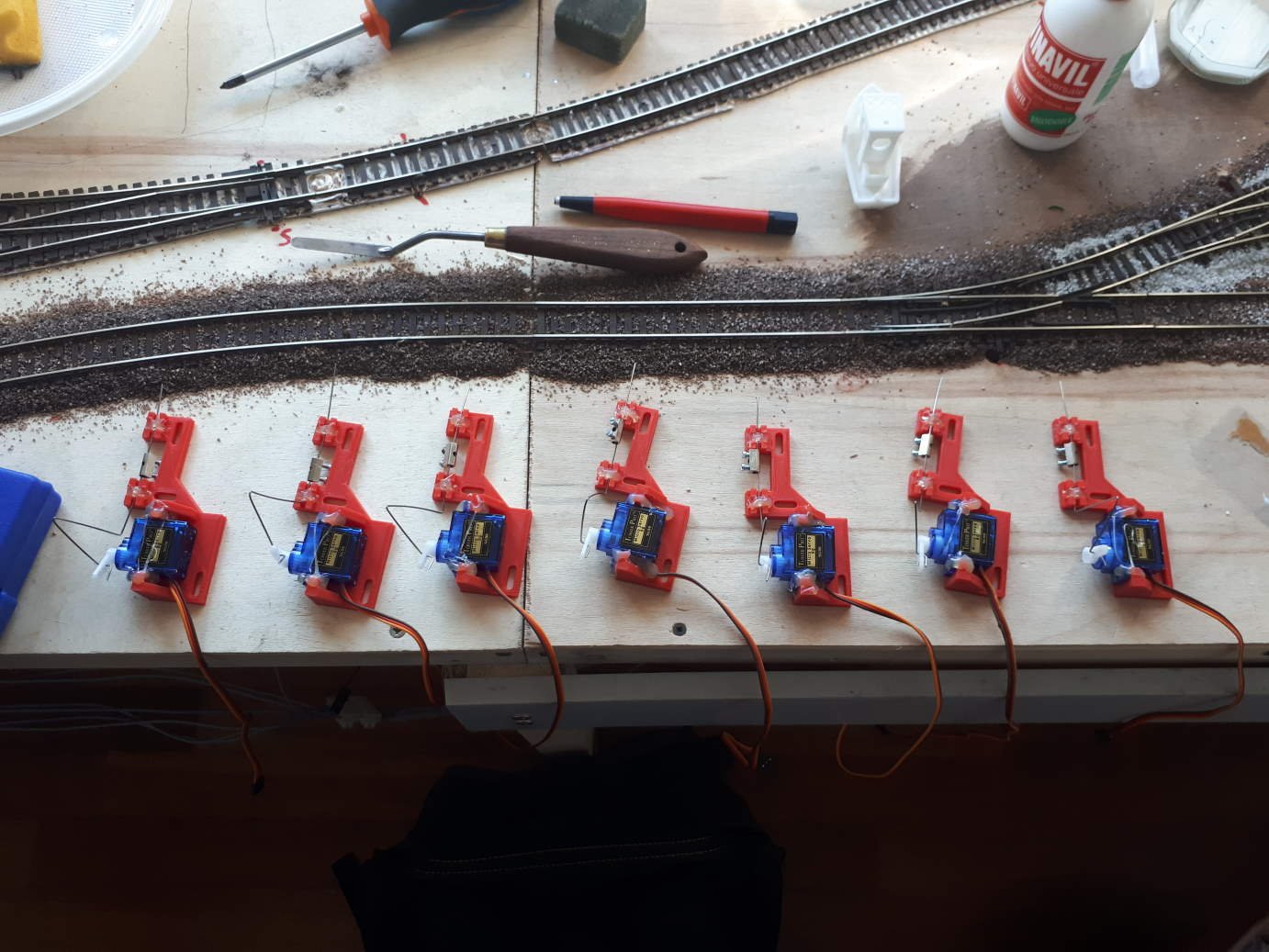

ultimate le stampe dei nuovi supporti dei motori scambio. Ieri ho installato già 7 motori, ne rimangono 2.
Le stampe hanno preso molto tempo: circa 9 ore (1 a supporto)

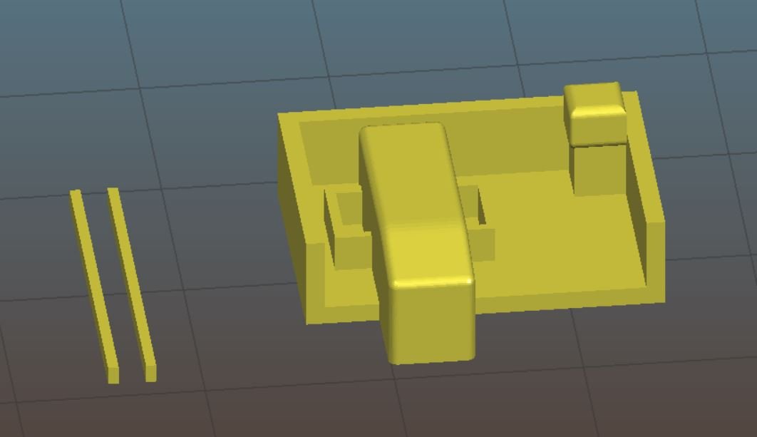

partendo poi dalla guida presente qui su scalaTT, ho anche disegnato le casse scambio p64 affinandole un pelo (spero [98] )
appena sarà stampato il prototipo ve lo mostrerò

Bel lavoro, curioso di vedere i motori istallati!!

Si son curioso anch' io......... Saluti. Egidio. [51]

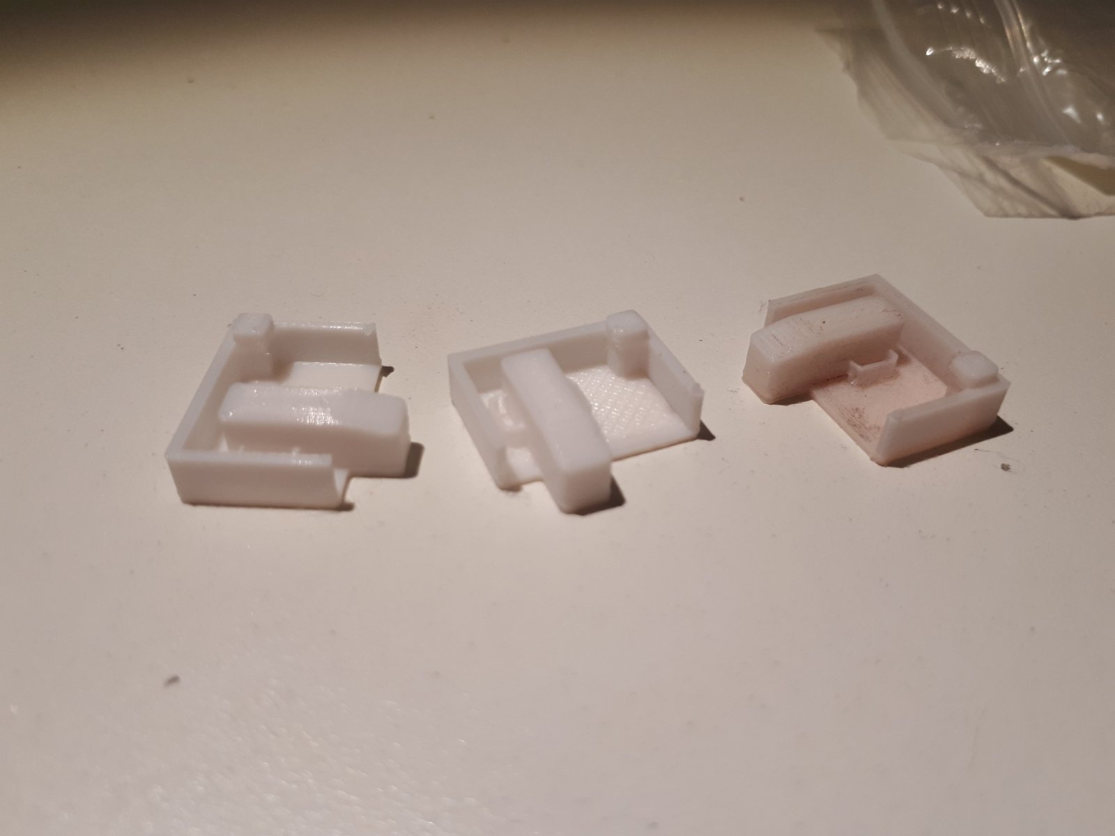

Poi ho stampato le prime 5 casse scambio,

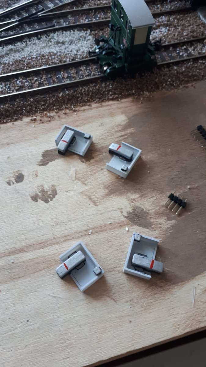

Ed eccole qua, manca ancora il cavo che unisce la cassetta alla cassa e che verrà aggiunto dopo l'installazione sul plastico.

Bel lavoro.
Complimenti

Molto belle, complimenti!!!

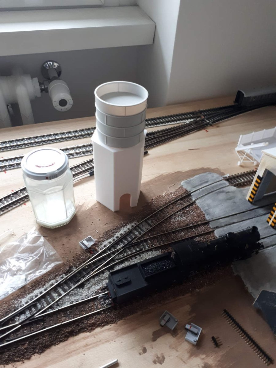

work in progress per una torre idrica simile a questa:

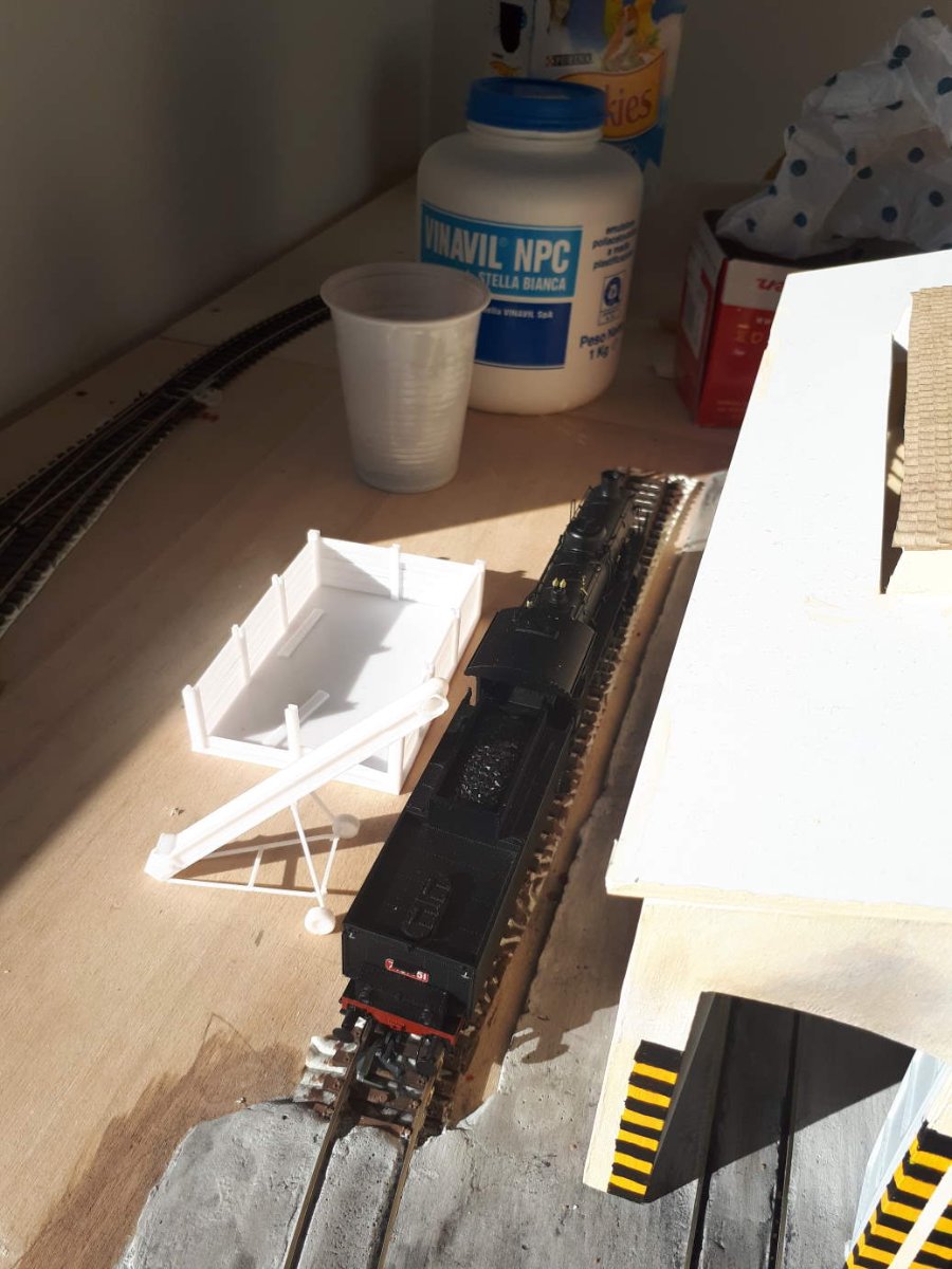

e poi sto proseguendo con la preparazione del nastro trasportatore per il carbone.

Una torre simile esiste (mi pare) nella gamma MKD, forse la parte in muratura è leggermente più bassa ma come dimensioni siamo li.

la torre piezometrica ancora abozzata:
il caricatore del carbone

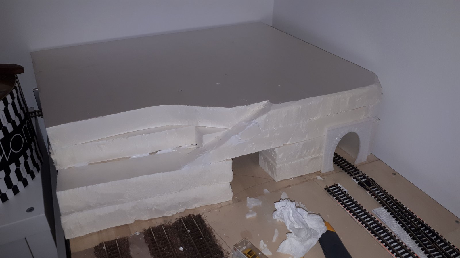

e la parte che più mi preme condividere con voi i primi rilievi montuosi:
essi vogliono ricordare uno scenario tipo ligure, per intenderci vorrei fare un qualcosa così:
ma con più case sul promontorio.
consigli? Di sicuro devo addolcire l'altopiano, penso di fare un paio di collinette su di esso in modo da renderlo più dolce. Sullo scalino di sx invece metterò una palazzina aggrappata sul fianco del promontorio, si intravede già la rampa della stretta strada privata del condomino.

Per la collinetta è giusta la tua osservazione di addolcire l'altopiano, aspetto curioso di vedere i prossimi aggiornamenti, l'idea sembra buona!!

Si anch' io pongo l' attenzione sui rilievi e sulla collinetta. Evita l' effetto panettone e l' effetto scatola in maniera
da dare ai profili forme credibili. Per questo ti rimando a consultare, quanto piu' e' possibile, foto di varie localita'
sul Web. Visto che ti ispiri alla Liguria, sai cosa cercare.......... :wink: Saluti. Egidio. [51]

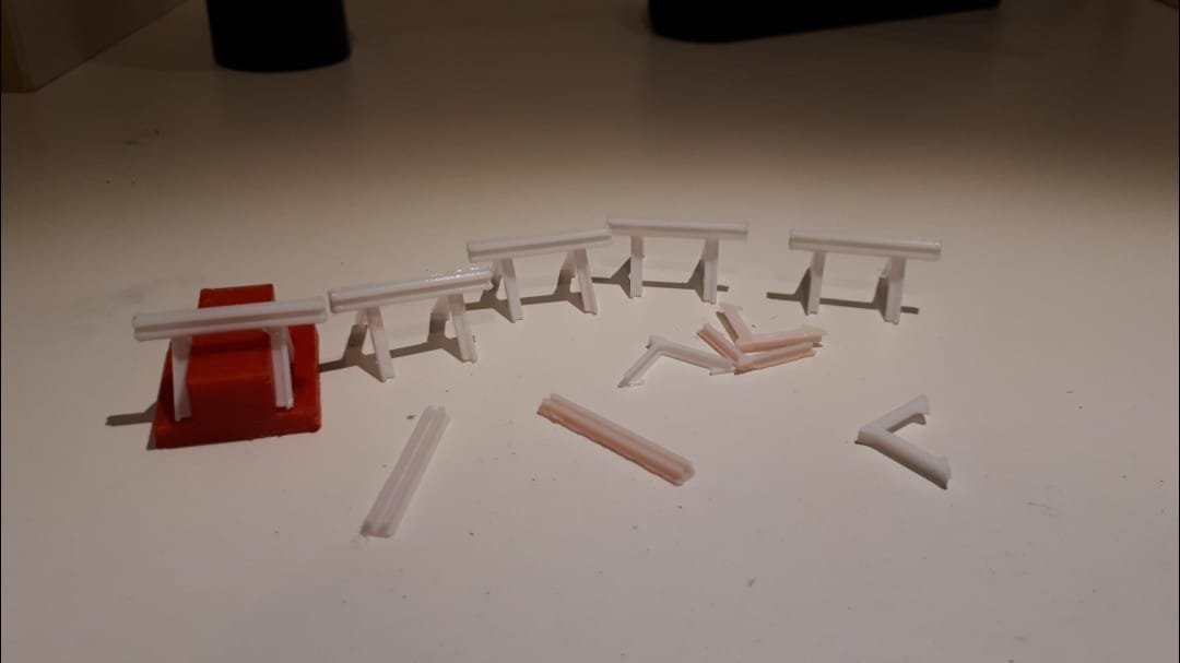

prototipi di paraurti disegnati in casa, penso di adottare quelli più alti, devo trovare un modo di incollarli dritti... forse farò una dima

Li devi verificare su un binario e non su un piano, specie se vuoi vedere come collimano con i respingenti.

D'accordo con Roberto, la verifica migliore è con il binario, il piatto del respingente deve appoggiare sulla barra orizzontale, ad occhio direi che quello più alto mi sembra più adeguato :)

In effetti e' questa l' unico modo veritiero e possibile da fare per constatare l' idoneita' del paracarro. Anche perche' con un carro sul binario,
aiutandoti con una dima in legno, puoi fissarlo in maniera esatta. Saluti. Egidio. [51]

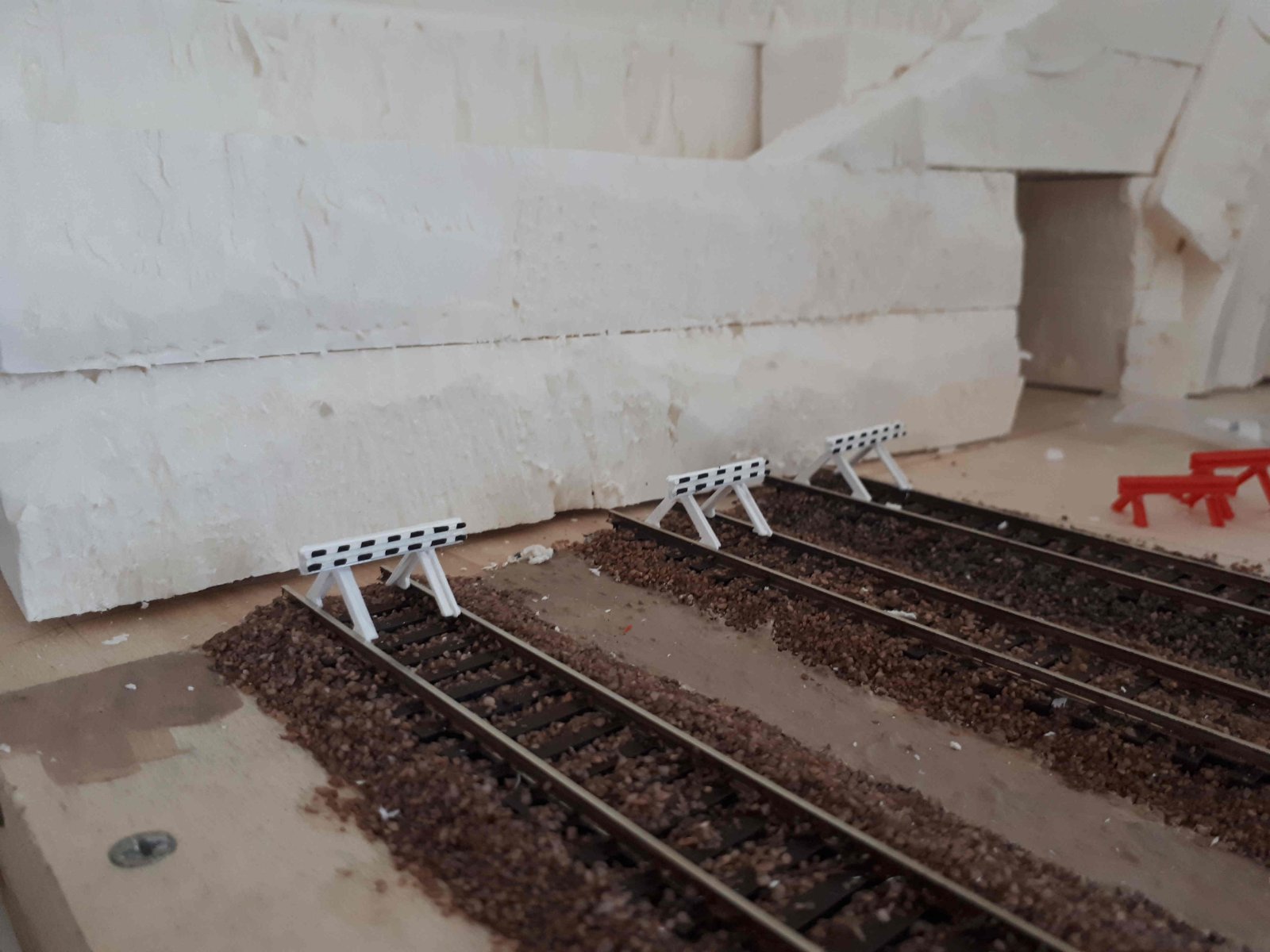

vi ringrazio, si in effetti quello alto è corretto. Unica licenza che mi son preso è quella di farli incastrare dal lato interno del binario, facendoli come nella realtà sarebbero risultati troppo fragili ad eventuali impatti sul plastico.
Eccoli nella versione definitiva, con la loro dima per incollarli

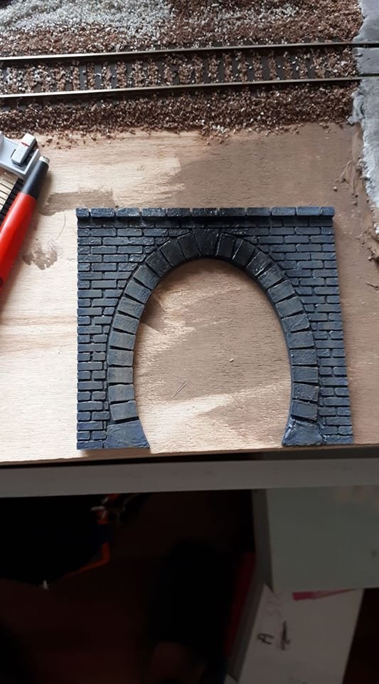

poi sono passato alla pittura, ecco il portale scaricato da internet, stampato e pitturato da me. Considerando che sono un cane coi pennelli, mi ritengo soddisfatto. Visto che ne devo fare un secondo, se avete consigli sono qui prono ad imparare :)

Capisco il tuo discorso robustezza però non mi sembra realistico il fissaggio interno al binario, è un peccato perché la realizzazione è veramente bene fatta, considera comunque che i paraurti devono essere un fattore principalmente estetico, non deve andarci contro un treno a forte velocita :wink:
Il portale è venuto molto bene, ottima la sporcatura di fumo, io personalmente evidenzierei ulteriormente le fughe delle pietre con del nero molto diluito e farei un po' di sporcatura delle pietre nella parte bassa vicino al terreno, comunque già cosi è molto bello :)

ed eccoli in opera, all'interno della rimessa li ho invece fatti gialli e neri.

ehh hai ragione, però ogni tanto la mano scappa... al max li rifaccio sto pensando che potrei fare un dentino dal lato di dentro....
Grazie per i consigli, in realtà le fughe sono già più scure, non volevo calcare troppo la mano, e se le sporcassi con colori ad olio?
Non li ho mai adoperati, ma ho preso un nero per provare. So che so usano per le sporcature. Consigli?
