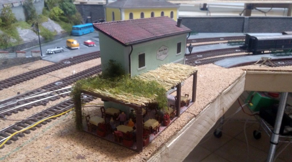

#1377 Messaggio da MrMassy86 »
Grazie mille Adriano :D

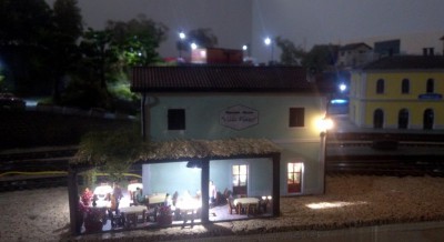

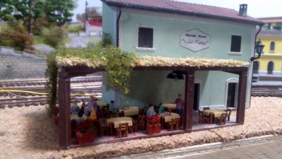

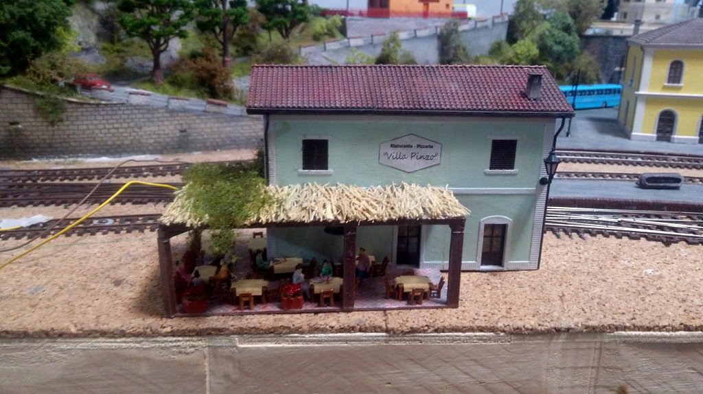

Nel frattempo ho terminato il ristorantino, ecco un po' di foto dell'edificio terminato :wink:

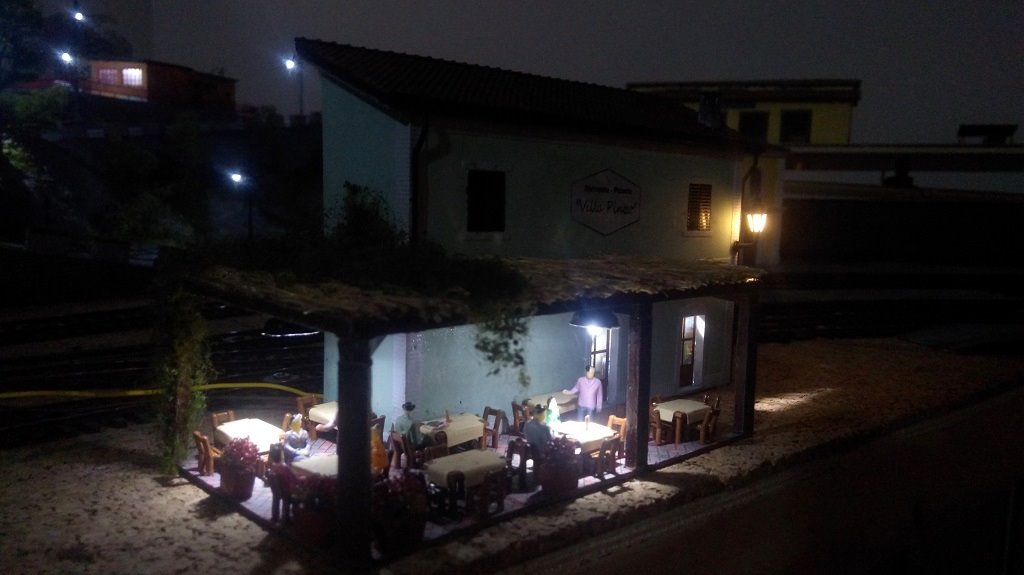

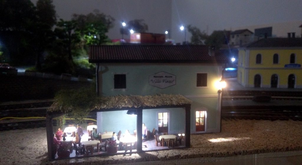

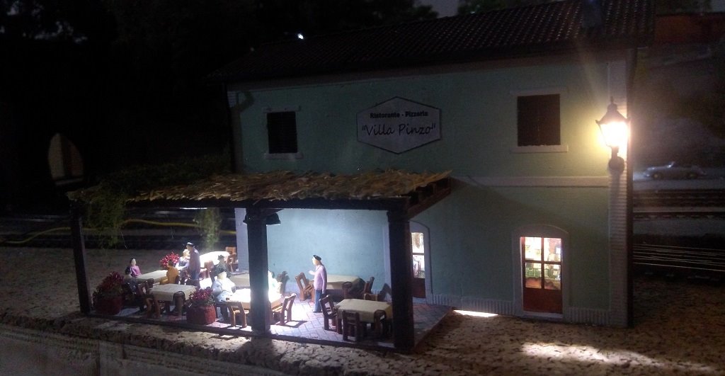

Alcune immagini in notturna

Tutto molto bello!
I miei complimenti!

Ma che carino [99] [99] [99] [99] [99]

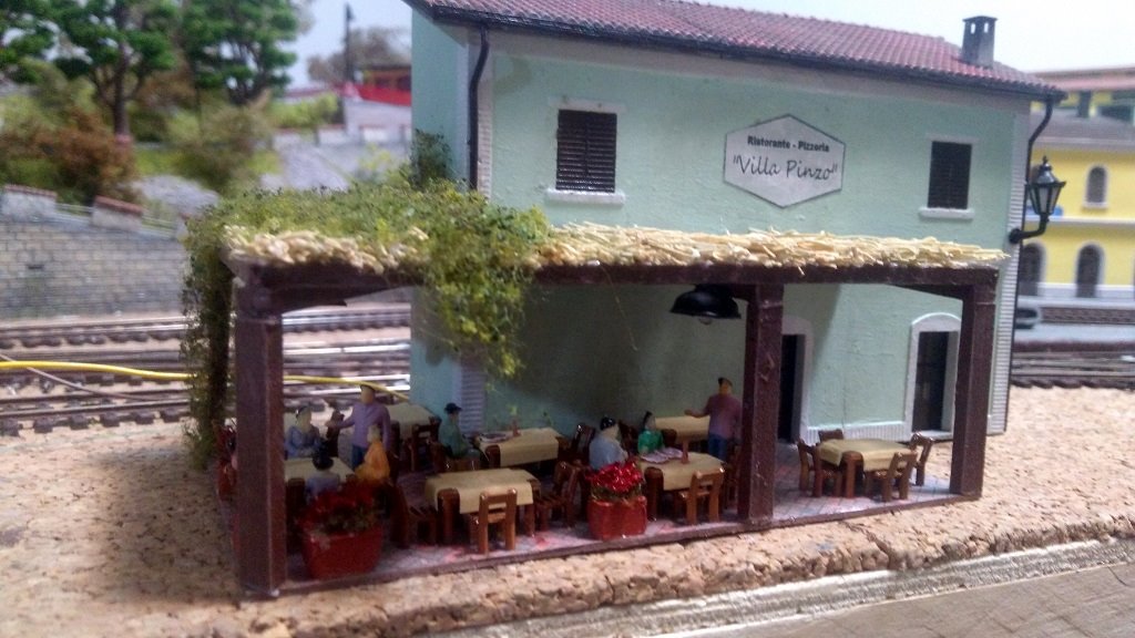

#1381 Messaggio da Egidio »
Bello, unico appunto se mi permetti. Il lampadario al centro del porticato sembrerebbe fuori misura......Saluti. Egidio. [51]
Messaggi: 15732
#1382 Messaggio da MrMassy86 »
Grazie a tuTTi :D
Egidio per il lampadario ho utilizzato una tecnica presentata tempo fa da Adolfo nei suoi lavori, ovvero il guscio delle pasticche dei medicinali, ne ho scelto una piccola che mi sembrasse idonea, dal vero onestamente l'effetto mi sembrava buono, purtroppo se alla vista risulta leggermente grossa ormai me la devo tenere cosi, non posso farci più nulla perché ho incollato tutto e rischierei di rovinare il resto, comunque non sfigura più di tanto :wink:

Dai sono lampadari per esterno serie grande luce [104], piuttosto mi trovo al tavolo 4 e da un po' che aspetto la pizza, che fa il pizzaiolo...dorme :mrgreen:

#1384 Messaggio da adobel55 »
Bravo Massy, ci sono anche blister più piccoli.
Comunque grazie per la citazione.
Un buon lavoro.
Messaggi: 15732
#1385 Messaggio da MrMassy86 »
Grazie Sal ed Adolfo :D
Adolfo la citazione è doverosa, ringrazio ancora te ed Egidio per l'osservazione, sicuramente un esperienza che mi aiuterà per la prossima volta, sicuramente sceglierò un blister più piccolo, per questa volta mi concedo la licenza detta da Sal, è un lampadario da esterno grande per fare vedere meglio, il prossimo sarà sicuramente più in scala :)

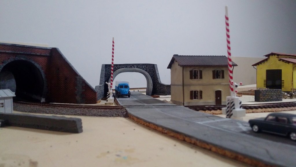

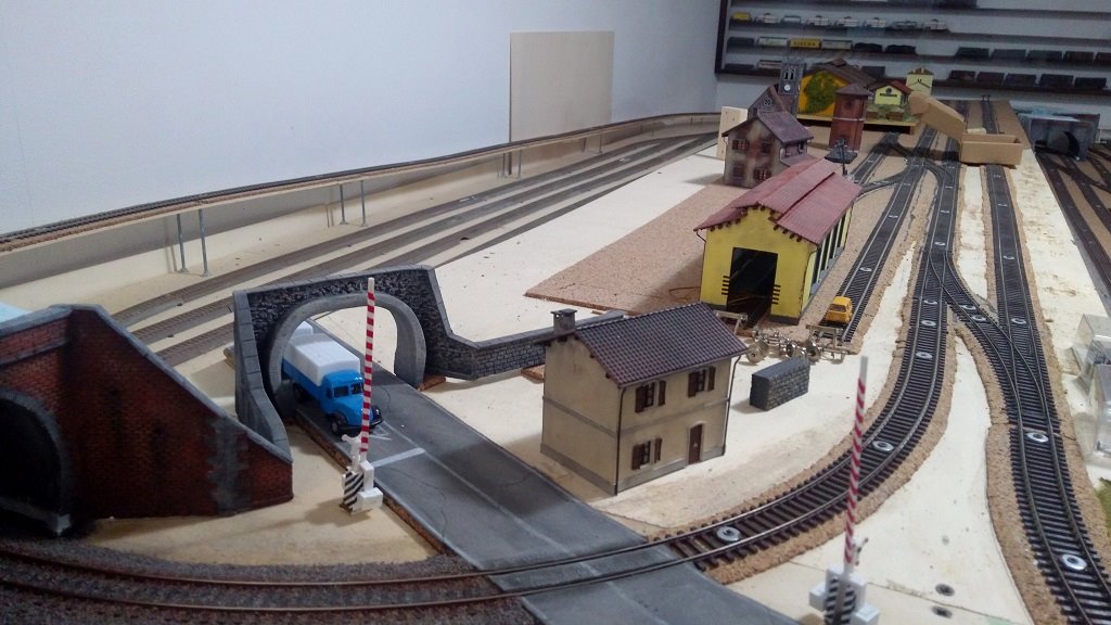

#1395 Messaggio da MrMassy86 »

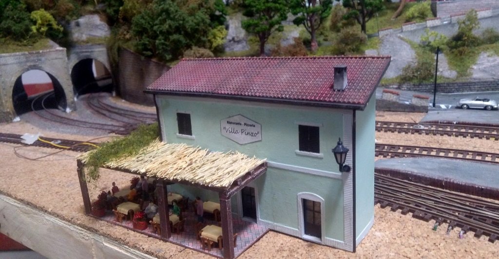

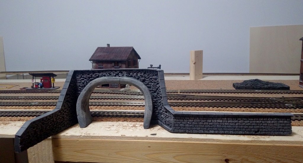

Altro passettino in avanti, ho realizzato la facciata di imbocco del tunnel stradale, mi manca la galleria vera e propria che faro a breve una volta posizionato il fondale :)
In questo caso sono partito da un prodotto commerciale Noch, più precisamente l'articolo 58290, il quale è stato elaborato in base alle mie esigenze
ridotto in altezza sopra il tunnel ed allargato per adattarlo alla strada, con gli scarti ho ricavato i muri laterali, un ulteriore avanzo di muretto e un po' di Forex hanno terminato la struttura.
Il risultato finale dopo la colorazione, lavaggi e dry bush :wink:
Posizionato provvisoriamente sul plastico :)
Messaggi: 14211
#1396 Messaggio da Egidio »
Bel lavoro Massimiliano. Solo che l' imbocco troppo spesso del tunnel stradale mi convince poco. Io avrei pensato data lo spessore
evidente di colorarlo in bianco. Almeno cosi' credo sia meno evidente. Che ne pensi ? Saluti. Egidio. [51]
Messaggi: 15732
#1397 Messaggio da MrMassy86 »
Grazie Egidio, per il bianco di dirò ci avevo pensato anch'io, però poi guardando foto reali considerando la volta in cemento armato, mi sembra che più che bianco siano in grigio chiaro, io per simulare quell'effetto ho passato sulla volta l'avorio con il pennello a secco, il bianco invece vorrei provare a darlo come al vero all'interno del tunnel sui lati, vedrò poi l'effetto totale come si presenterà con tutta la struttura completa, se non mi soddisferà in pieno potrei passare anche di bianco sulla facciata, tanto l'idea c'era, ma come detto prima voglio realizzare l'interno :)

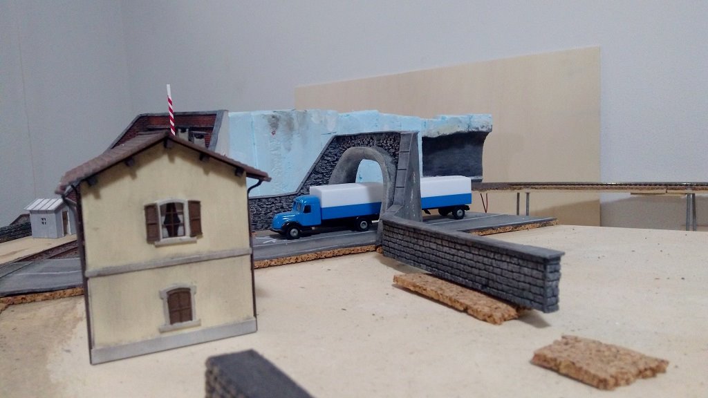

#1399 Messaggio da littlejohn »
Massimiano buongiorno, bel lavoro. Però concordo con Egidio, lo spessore dell'imboccatura sembra un po' troppo spesso. Però potrebbe essere un effetto dato dalla foto. In modo molto approssimativo basta che prendi lo spessore e lo.moltiplichi per 87 per ottenere quello che sarebbe nella realtà. Per il resto, come al solito, un bellissimo lavoro. Ci stai abituando molto bene. BRAVO!!
Cordialmente
Gian Luca " Littlejohn "

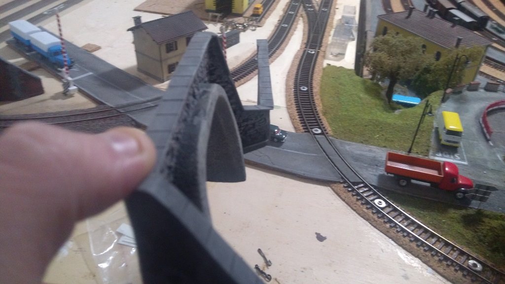

Messaggi: 15732
#1400 Messaggio da MrMassy86 »
Grazie Mario e Gian Luca :D
Mario il PL è quello economico dell'Hacette che avevo preso in edicola, avevo preso le prime tre uscite proprio perché alla terza avevo visto che davano il PL, il PL in se non è affatto male, credo sarà statico, vorrei provare a migliorarlo quando verrà il momento di posizionarlo, ci sono alcuni elementi che avrebbero bisogno di una limatina, tipo i contrappesi che sono molto generosi :wink:

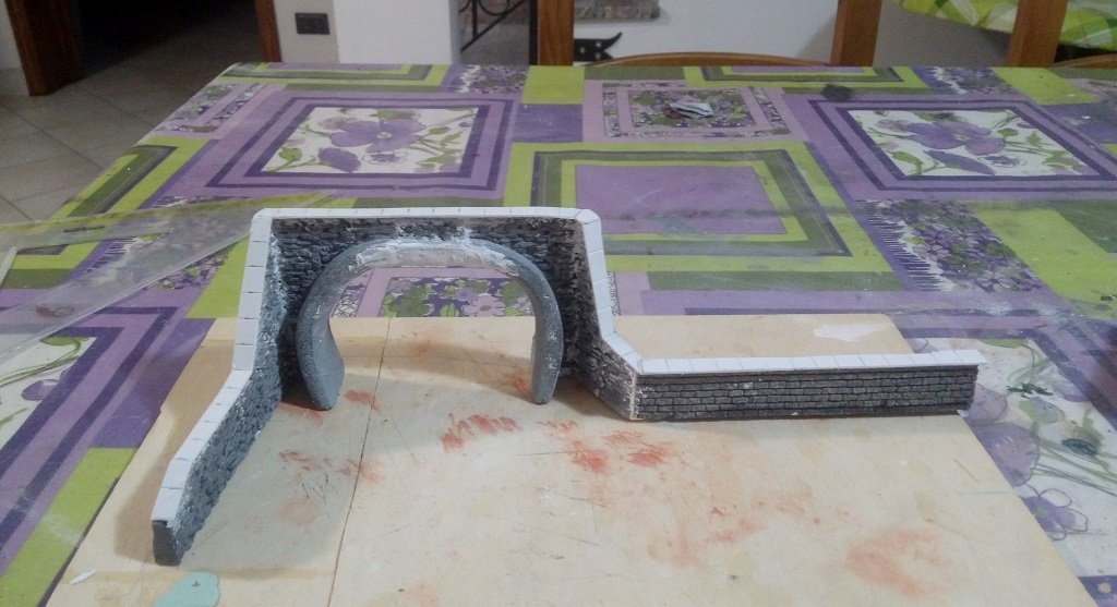

Gian Luca per lo spessore credo sia dato più un effetto fotografico, provato con le misure torna, considera che come avevo detto non sono partito dall'autocostruzione totale ma da un kit Noch, metto questa foto per capire meglio
Io lo spessore non lo sono andato a toccare ho solo tagliato al centro ed allungato per adattarlo alla mia strada mantenendo pero le solite proporzioni, credo sia proprio il kit che riproduce la facciata e il primo tratto di galleria, la galleria non termina a filo muro ma esce in avanti, da qui forse l'idea che sembra spesso, a me era piaciuta questa idea anche per variare da quelle ferroviarie, ho provato a fare questa foto dove risalta questo particolare :)
Fatemi sapere anche voi se ho visto bene o altrimenti cosa mi consigliate :wink:
