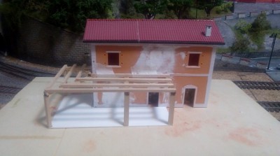

Nel Frattempo in questi giorni mi sto dedicando alla realizzazione di un nuovo edificio per il plastico, il progetto è nato in seguito ad una visione di come sarà il plastico una volta posizionato il fondale, nella parte centrale del plastico dietro la stazione superiore(zona rimessa-carbonaia per capirsi) dovevo collocare nei miei piani la casa rurale con relativo podere, ma lo spazio tra la zona ferroviaria e il finale non è molto in quella zona e facendo qualche ulteriore prova ho preferito scartare quel tipo di edificio che vedevo sacrificato in quel punto ma che ho gia in mente dove collocare, diventerà la casa del fattore, a questo punto ho iniziato a costruire un nuovo edificio più consono.
Visto il mio lavoro l'idea di cosa metterci è venuta da solo, un bel ristorante in collina con piccolo podere(devo vedere se fare un vigneto, uliveto o frutteto)raggiungibile con strada sterrata dal borgo che si sorgerà sulla destra del plastico dietro la stazione superiore, il nome del locale per non avere conflitti d'interesse da "Da Pinzo" è diventato "Villa Pinzo" :D

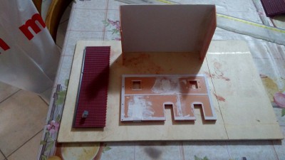

Come base di partenza ho scelto il corpo centrale della stazione hacette, ne ho due, questo mi era stato regalato, smontato in ogni sua parte e con l'aiuto del dremel tagliato ed rincollato secondo le mie esigenze :)
Ho poi realizzato il loggiato anteriore con listelli di legno e fatte le prime verifiche :wink:

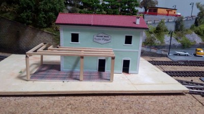

Dopo un accurata levigatura iniziato a fare le prime colorazioni e creato il logo :)
Continuate le colorazioni e sporcature, la cosa interessante dei pezzi hacette e che sono ad incastro ben fatti senza bisogno di colla, sfruttando questa cosa ho preferito fare prima del solito l'impianto elettrico cosi da lavorarci meglio :wink:

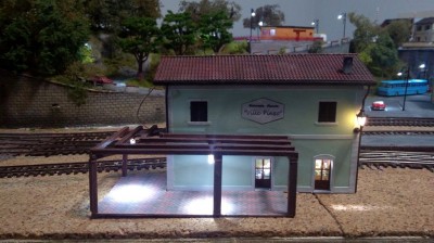

Il corpo edificio puo considerarsi ultimato mentre devo ancora terminare il loggiato realizzando la copertura e inserendo vari particolari che ho ordinato ma ancora mi devono arrivare :D

Il graticcio ( calcolando la foto ) mi sembra che abbia le travi di sostegno un pochino grosse, se fosse così basta poi mascherarle con una vite frondosa o un glicine ;)
Mi piace molto questa idea del osteria ( o anticamente "frascheria " ), trovo piacevole la tinta scelta, un classico dei casolari di campagna dove le pareti venivano dipinte con il verderame utilizzando l'apposita pompa manuale portata a spalle ;) :)
Messaggi: 15724
#1367 Messaggio da MrMassy86 »
Grazie :D
Si Sal fanno anche le pizze forno a legna :)
Roby ho utilizzato listelli di 3x3mm e 5x3mm come nella casa rurale e mi sembrava fosse tutto in scala, poi come ho detto manca la copertura che ho intenzione di farla come se ci fosse un canniccio, l'idea è di metterci anche un rampicante sul retro, credo che con la copertura l'effetto migliorerà ulteriormente, le ultime foto saranno con l'edificio terminato, ancora si vede che alcuni particolari non sono fissati come la base che non sta pari perché solo appoggiata :wink:
