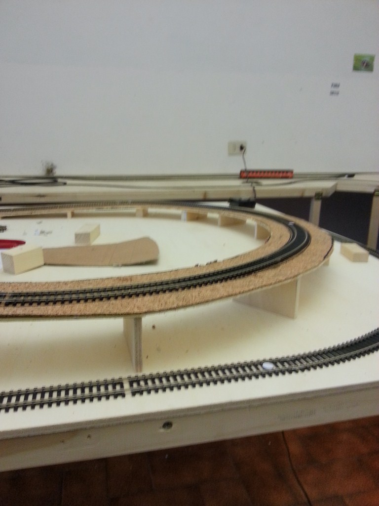

se vuoi un consiglio, rendi più stabili le gambe di sostegno usando dei rinforzi obliqui di legno tra la gamba e il telaio in maniera da impedire l'eventuale "apertura delle gambe". Se vuoi sfruttare bene gli spazi "sotto" al telaio puoi utilizzare quelle cassettiere da armadio o da cucina (che si trovano spesso in kit nei briko a prezzi abbordabili) e dotarle di rotelle per poterle spostare. Quelle cassettiere sono ottime per riporre i modelli e le scatole!

Mario mi hai letto nel pensiero.... il sotto del telaio è un ripostiglio che in casa non avevo.... per quanto riguarda le zampe sono tutte fissate a pavimento con staffette a "L"

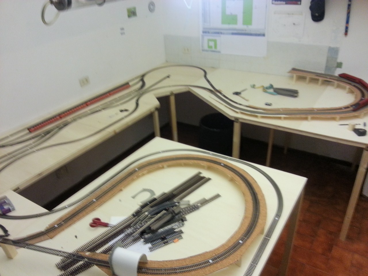

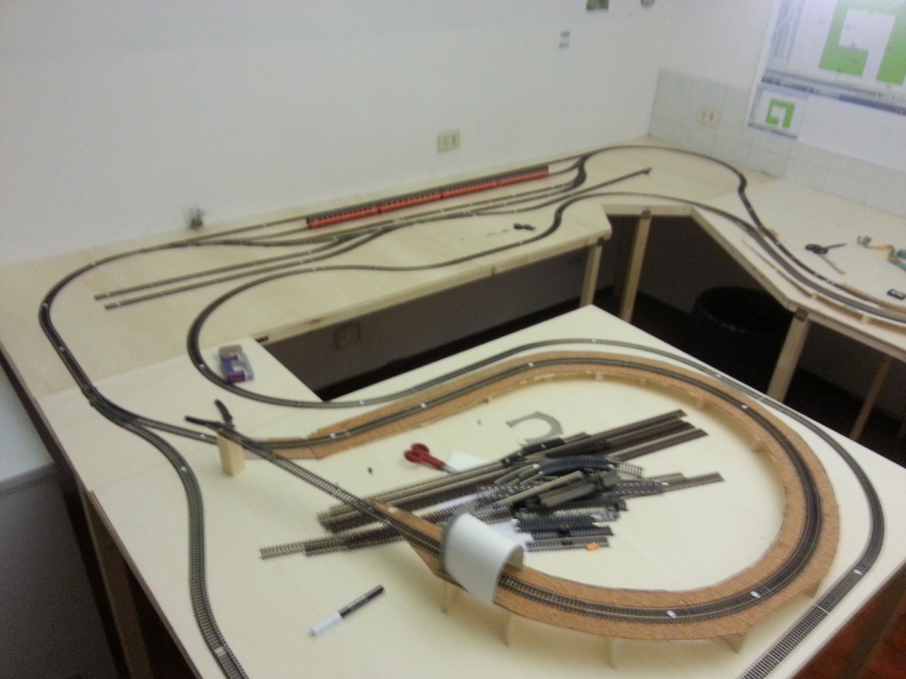

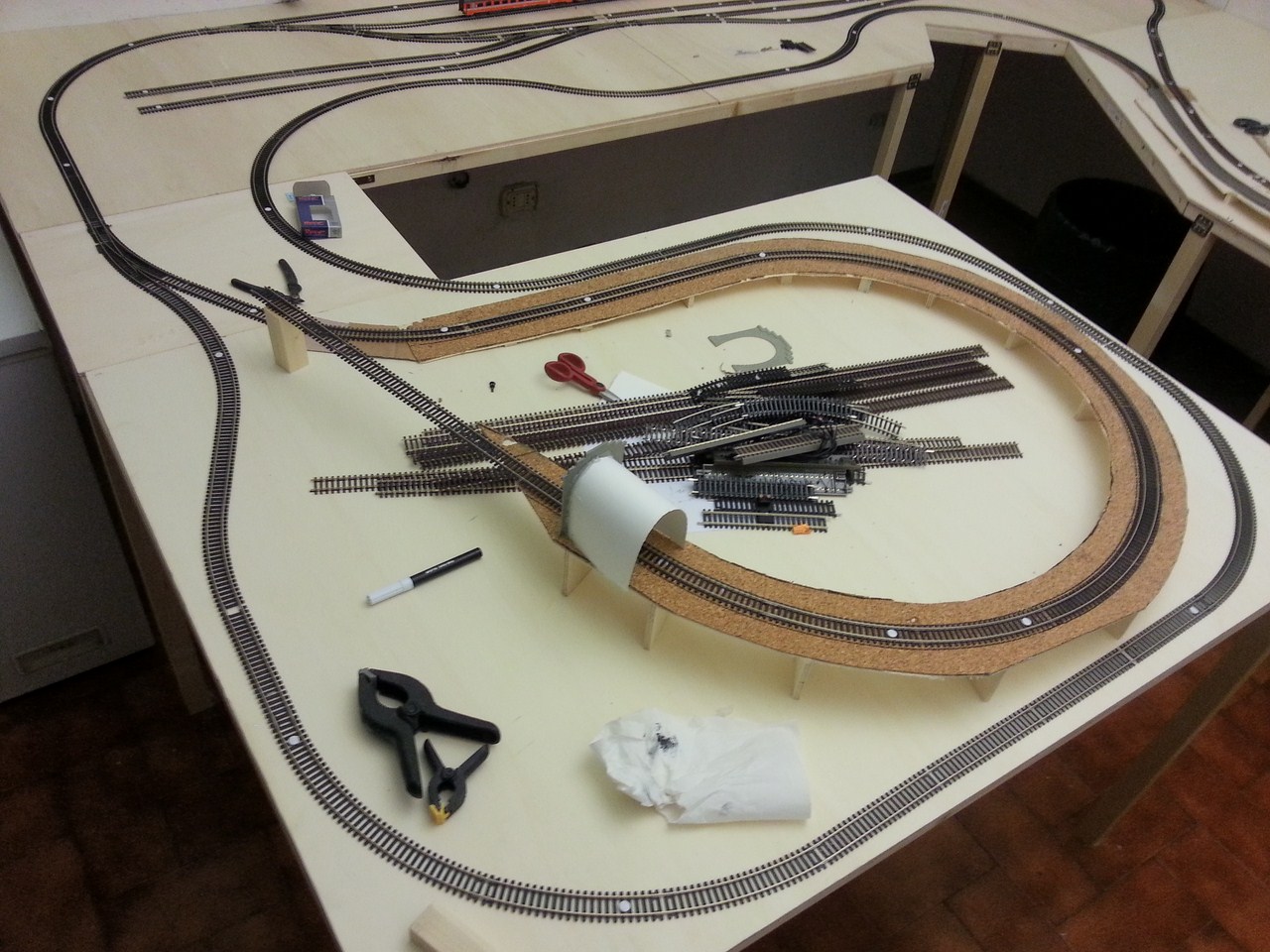

Teoricamente la stazione nascosta è finita.... ovvio solo la posa dei binari...
Scusate per qualche foto sfocata

Re: Ho fede nel vostro aiuto per il mio primo plastico
#179 Messaggio da Docdelburg »
Ma qui si lavora a cottimo! :cool: :cool: :cool: :cool: :cool:
Guarda che ti mando gli ispettori del lavoro.... :wink:

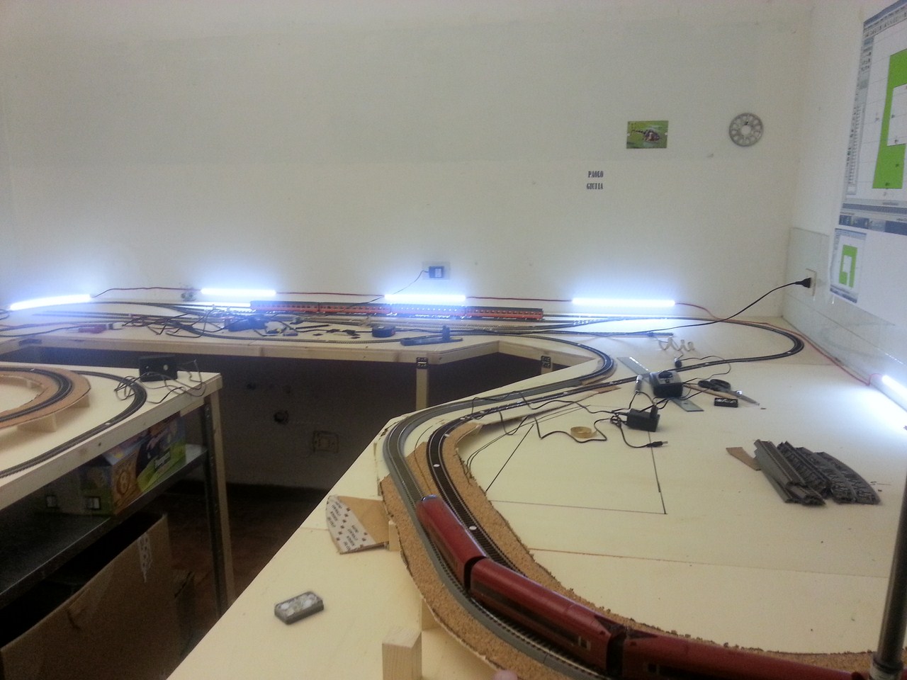

Le luci nella stazione nascosta

#190 Messaggio da adobel55 »
Un buon lavoro di base.
#191 Messaggio da cf69 »
Se accetti un piccolo consiglio, io non metterei le luci sul fondo, fissate al muro, perchè poi quando ci sarà anche il piano superiore, non riuscirai a raggiungerle facilmente in caso di manutenzione, oltre a provocarti un abbagliamento frontale nel caso in cui tu voglia vedere che fine ha fatto un convoglio.
Sarebbe meglio fissarle al piano superiore lungo il bordo anteriore, orientate verso il fondo/muro.

#192 Messaggio da H500DEFENDER »
certo che accetto il tuo consiglio...
grazie mille...
le luci sono i led quindi teoricamente hanno una lunga durata ma sicuramente metterò in atto il tuo consiglio
