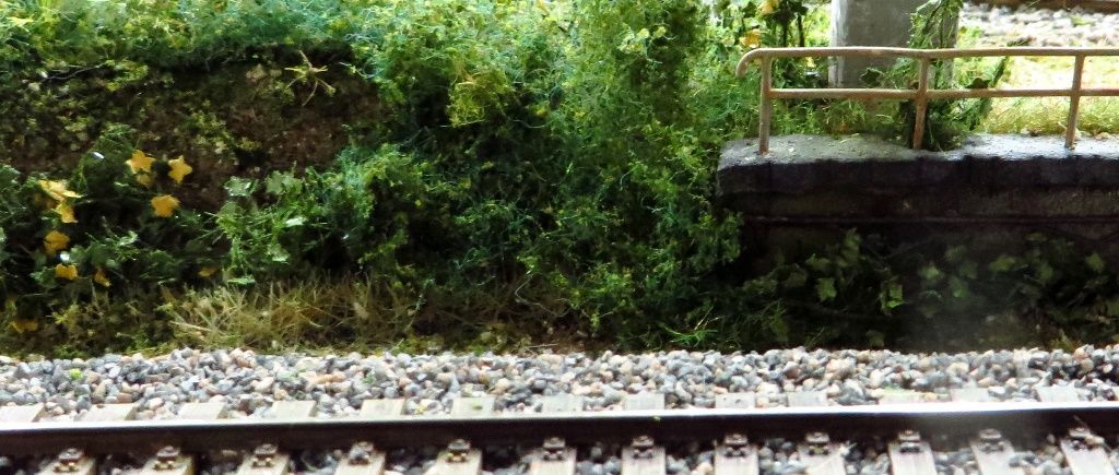

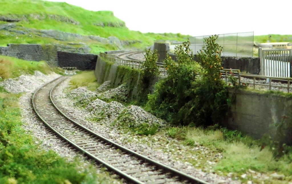

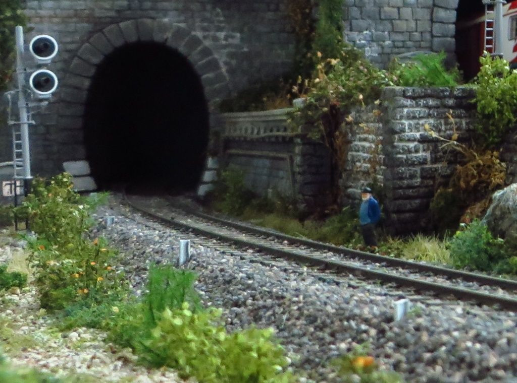

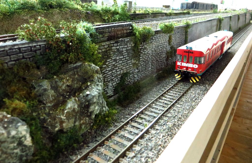

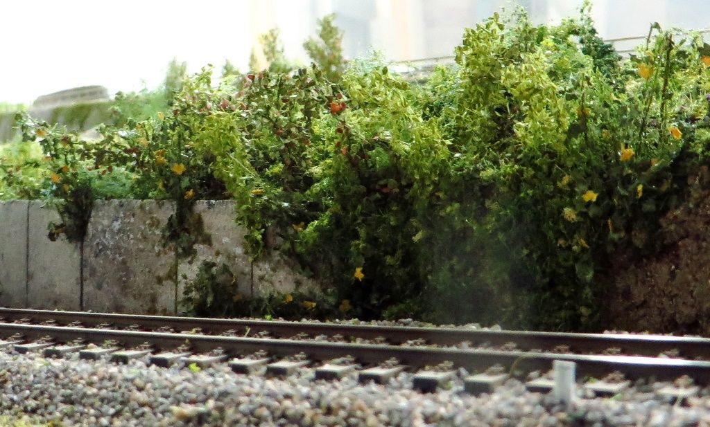

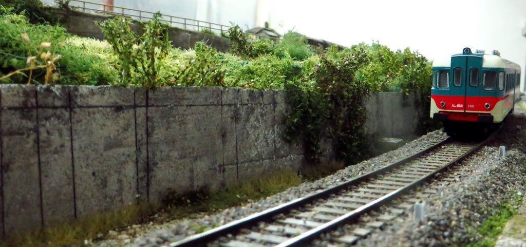

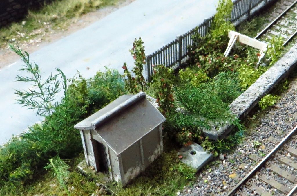

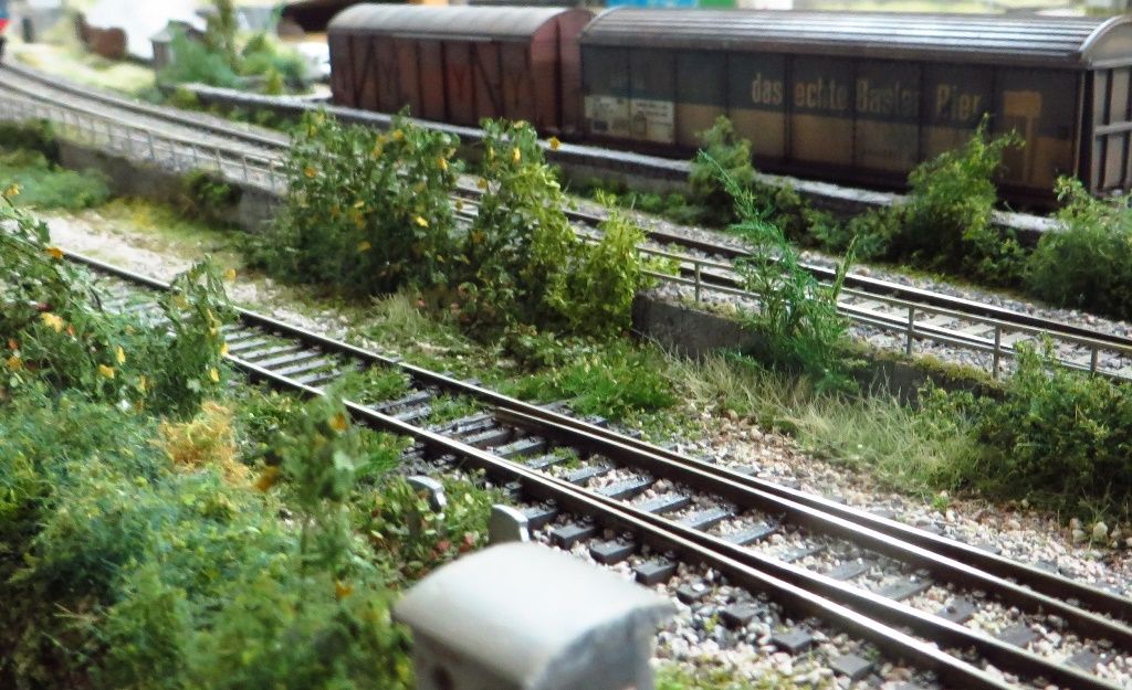

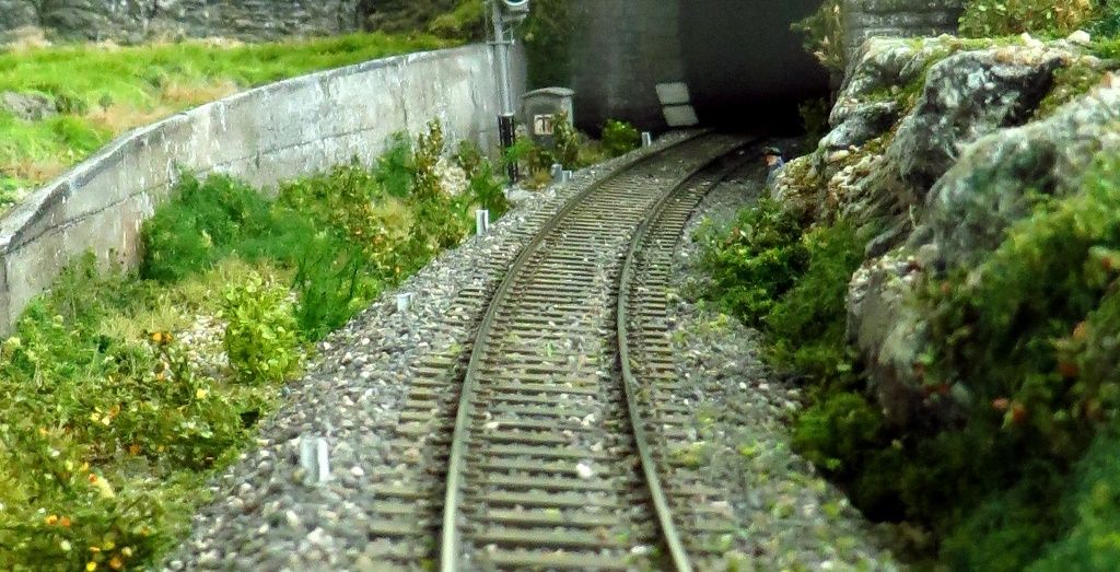

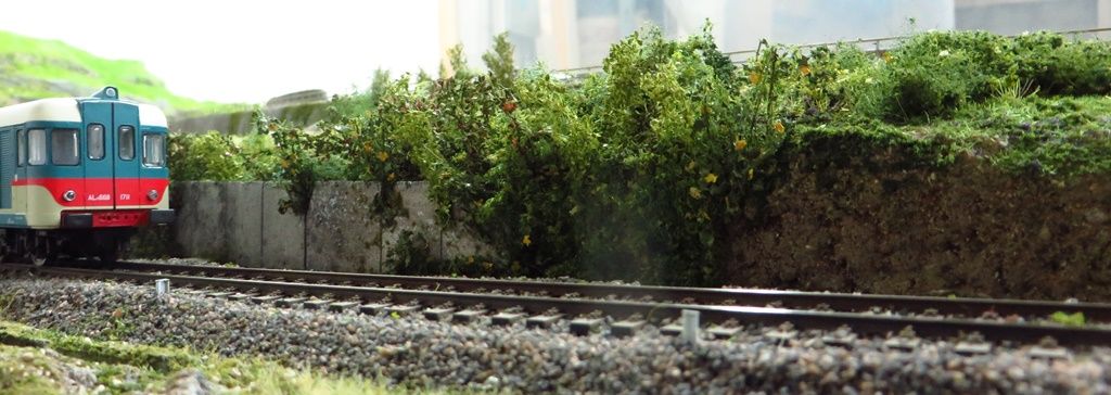

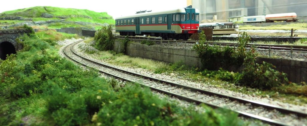

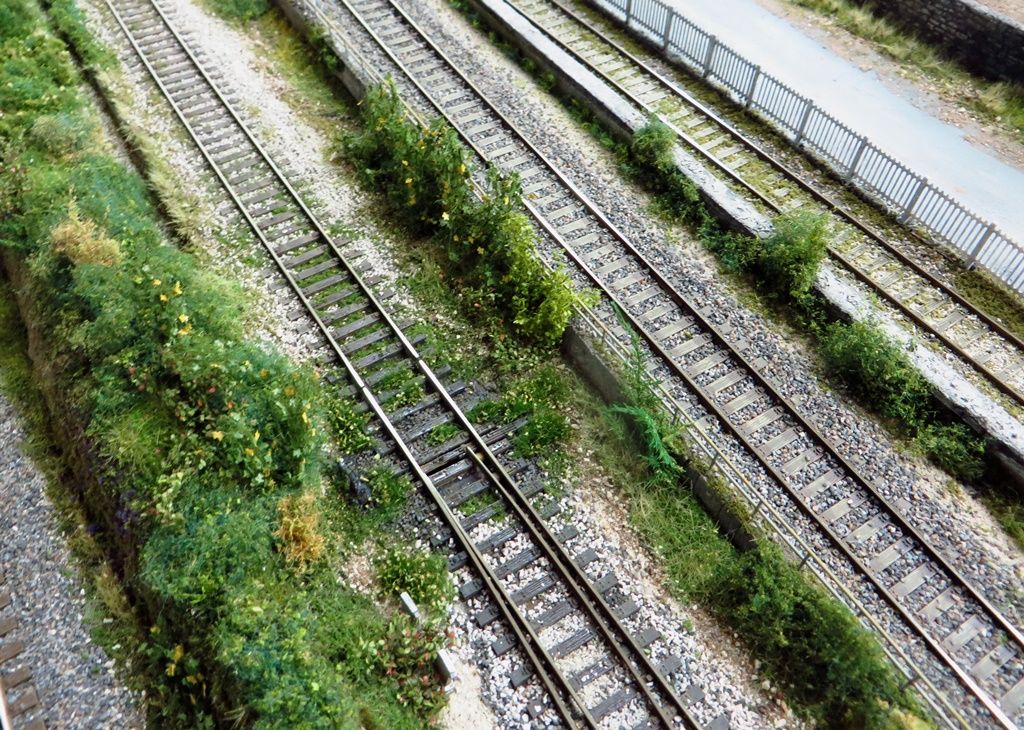

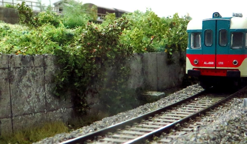

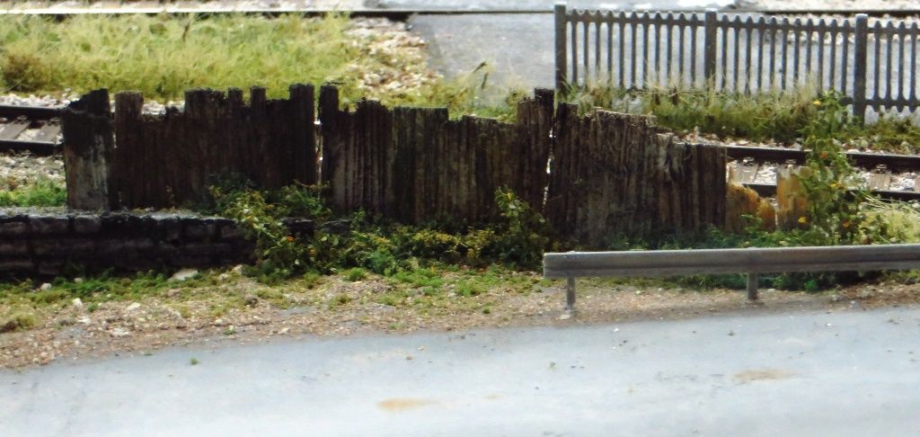

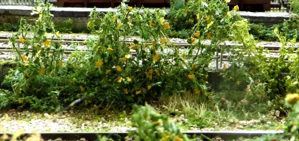

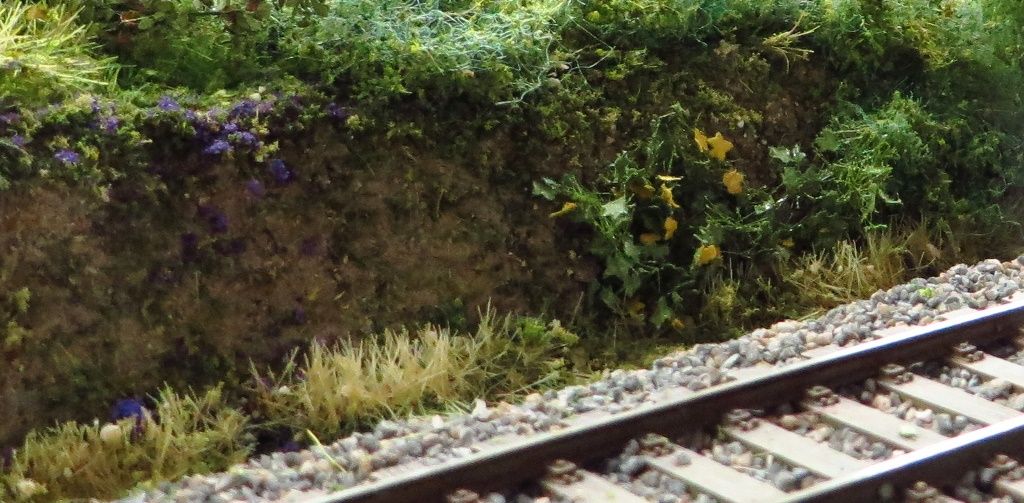

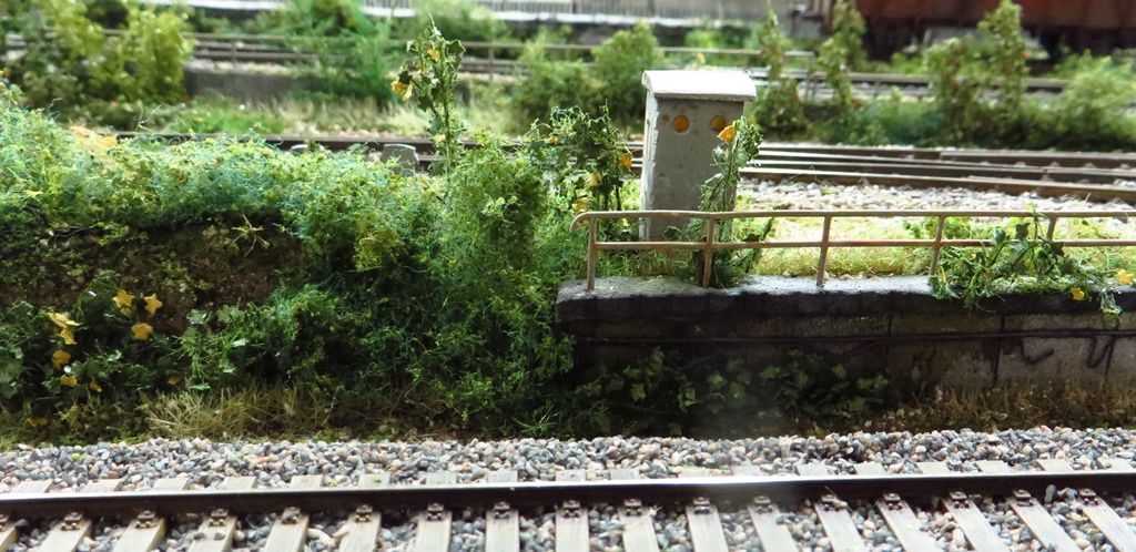

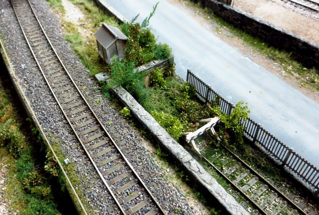

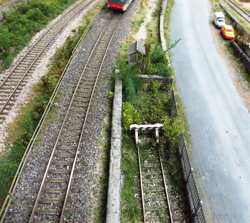

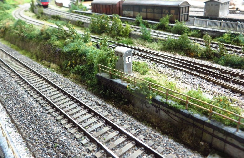

Qui a sud il bel tempo non mi aiuta con i colori, è tutto un rifiorire, questo inverno è davvero triste e deludente. Con i successivi rami secchi spero di portare un po' di freddo almeno nel plastico.
Di seguito una carrellata di foto sulla posa dei cespugli... pian piano faccio strada ed il plastico cambia colore.
Saluti
Giuseppe

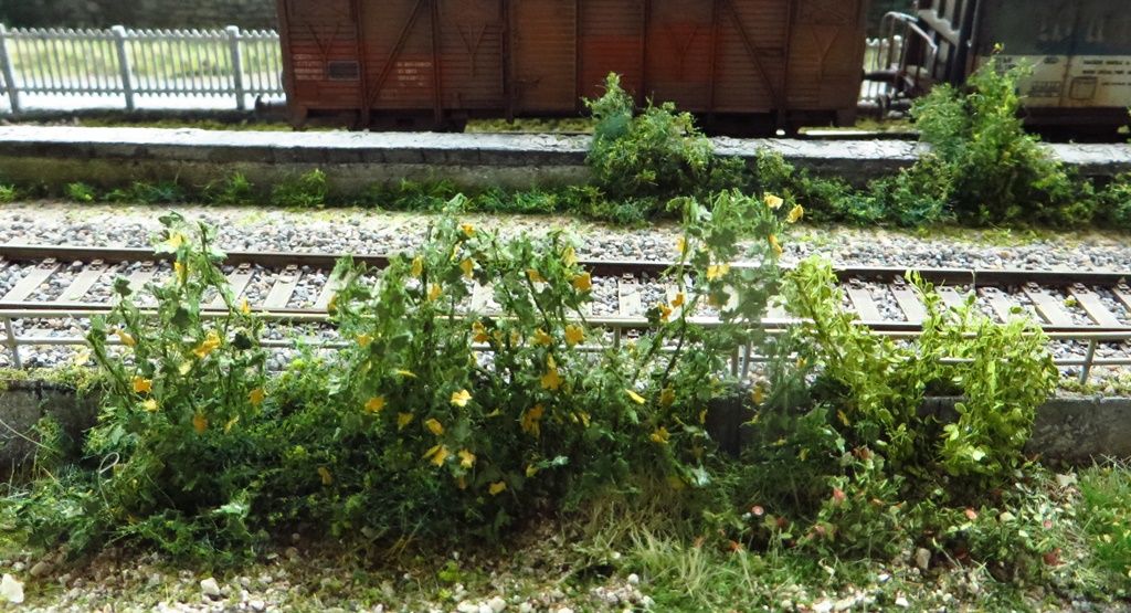

Giuseppe non posso far altro che farti i miei complimenti per l'armonia generale che si puo apprezzare sul plastico, mi piace un sacco :wink:
Mi ha incuriosito l'arbusto con i fiori gialli, è un prodotto commerciale o è una tua realizzazione[?]

Complimenti è di un realismo fuori dal Normale. Ma gli alberelli e i cespugli al bordo della ferrovia come sono fatti?

Grazie a tutti.
Dunque, i cespugli sono un mix tra gli ottimi prodotti Silhouette:
N. art. 920-21
N. art. 920-22 H
N. art. 910-23 H
N. art. 930-23
N. art. 930-22
e prodotti fai da te, realizzati con una vecchia imbottitura per divani, dipinta e rifinita con prodotti commerciali (erbetta e fiocchi) Noch, Heki, Faller ecc.
Il costo elevato dei prodotti Silhouette mi costringe ad usarli a spot, solo in alcuni punti stategici, lasciando alla massa estesa l'utilizzo dei ben più economici prodotti fai da te.
I piccoli fiori gialli credo siano le foglie di uno dei prodotti Silhouette.
Potete dare uno sguardo sul sito dove li acquisto inserendo il codice di riferimento.
Esistono una grande gamma di colori e tipologie:
https://www.modellbahnshop-lippe.com
Saluti
Giuseppe

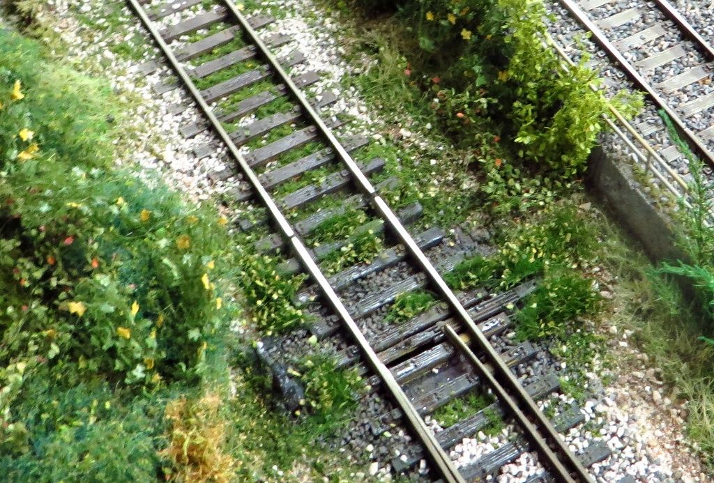

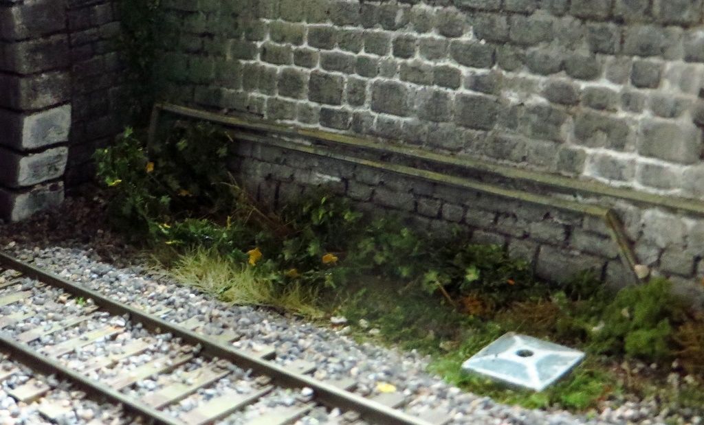

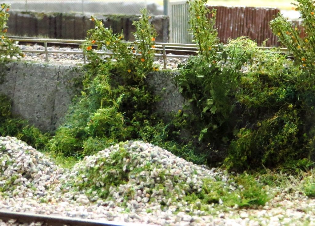

Ottimo come è venuto il tronchino con i cespugli attorno ha quel giusto mix di poco usato e abbandonato anche per il deviatoio mi piace come hai utilizzato le erbette per creare il senso di un uso poco frequente.

Giuseppe ci avrei scommesso che hai adoperato anche i prodotti della Silhouette. Nonostante il loro costo elevato pero' ripagano alla fine
per i risultati che si possono aggiungere e per la loro alta qualita'......... Saluti. Egidio. :cool:

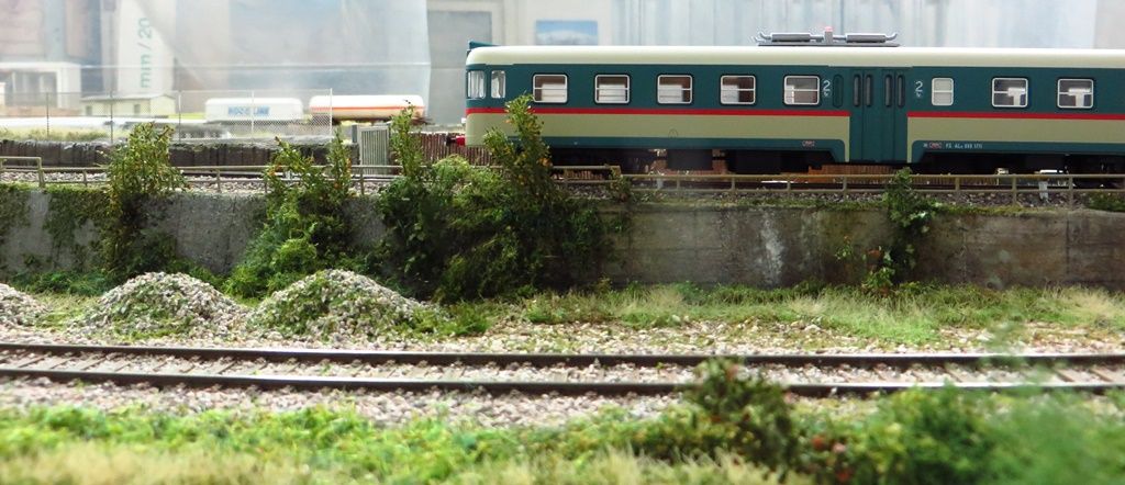

Il treno diserbante è pronto ad entrare in azione.........Ah Ah
Complimenti Giuseppe molto molto bello e realistico.

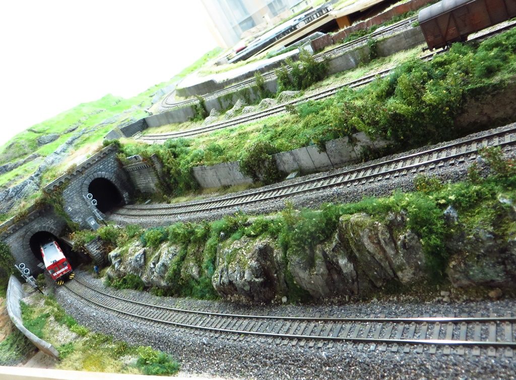

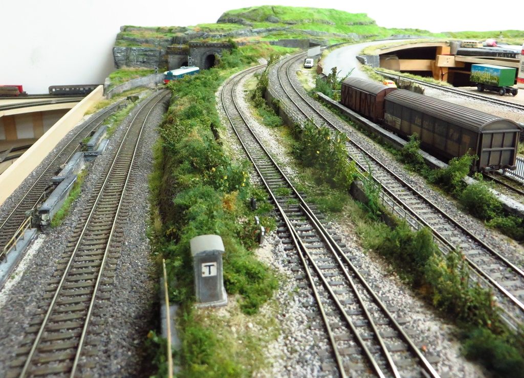

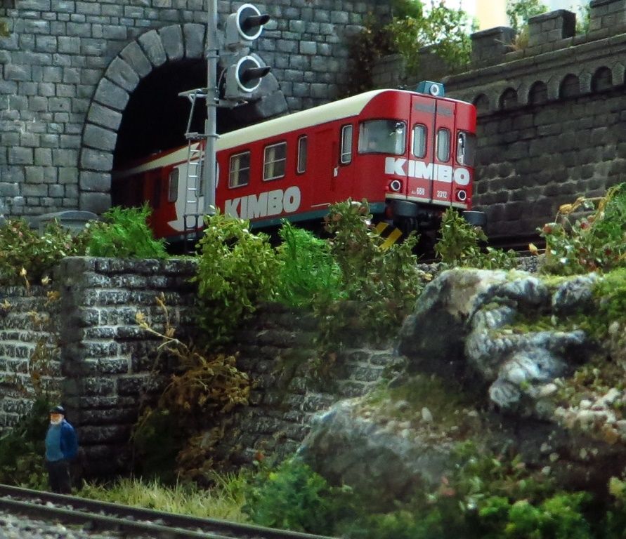

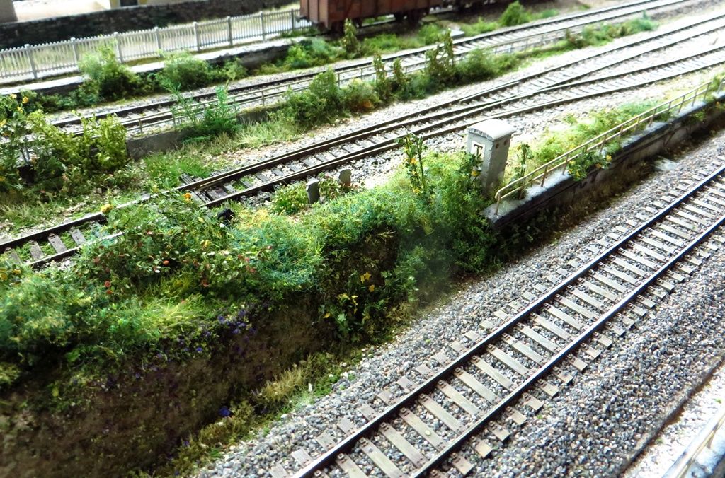

Ahahah bello, davvero bello Carlo... ma teniamolo lontano... :grin:

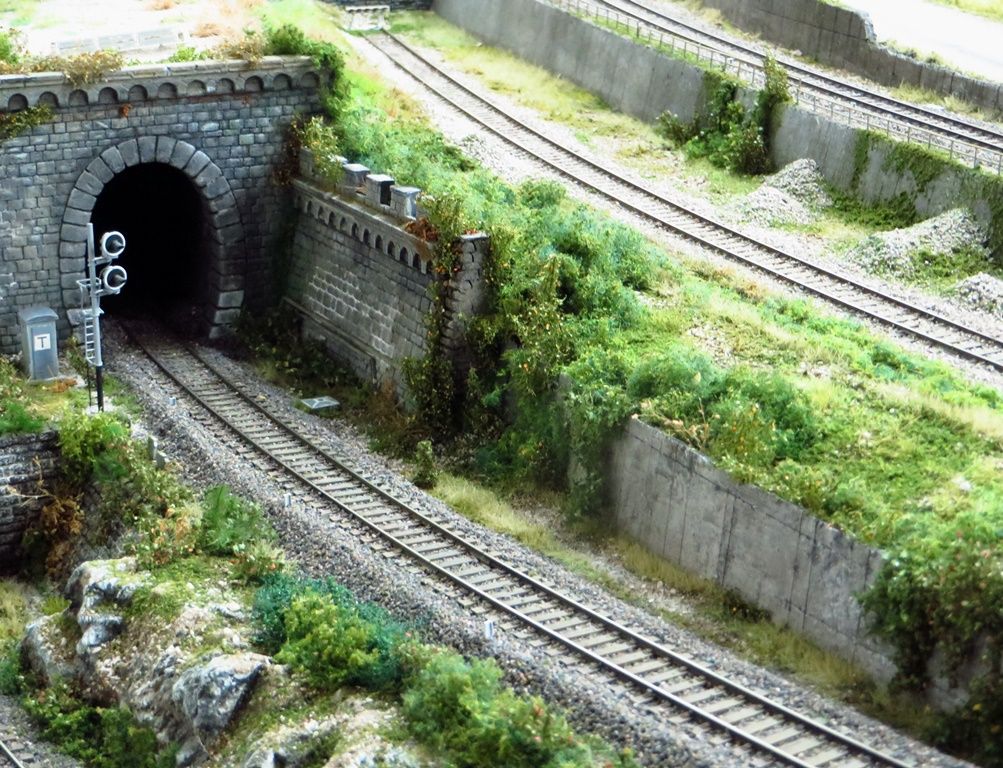

Anche la zona del doppio portale rinverdisce...
Saluti
Giuseppe
