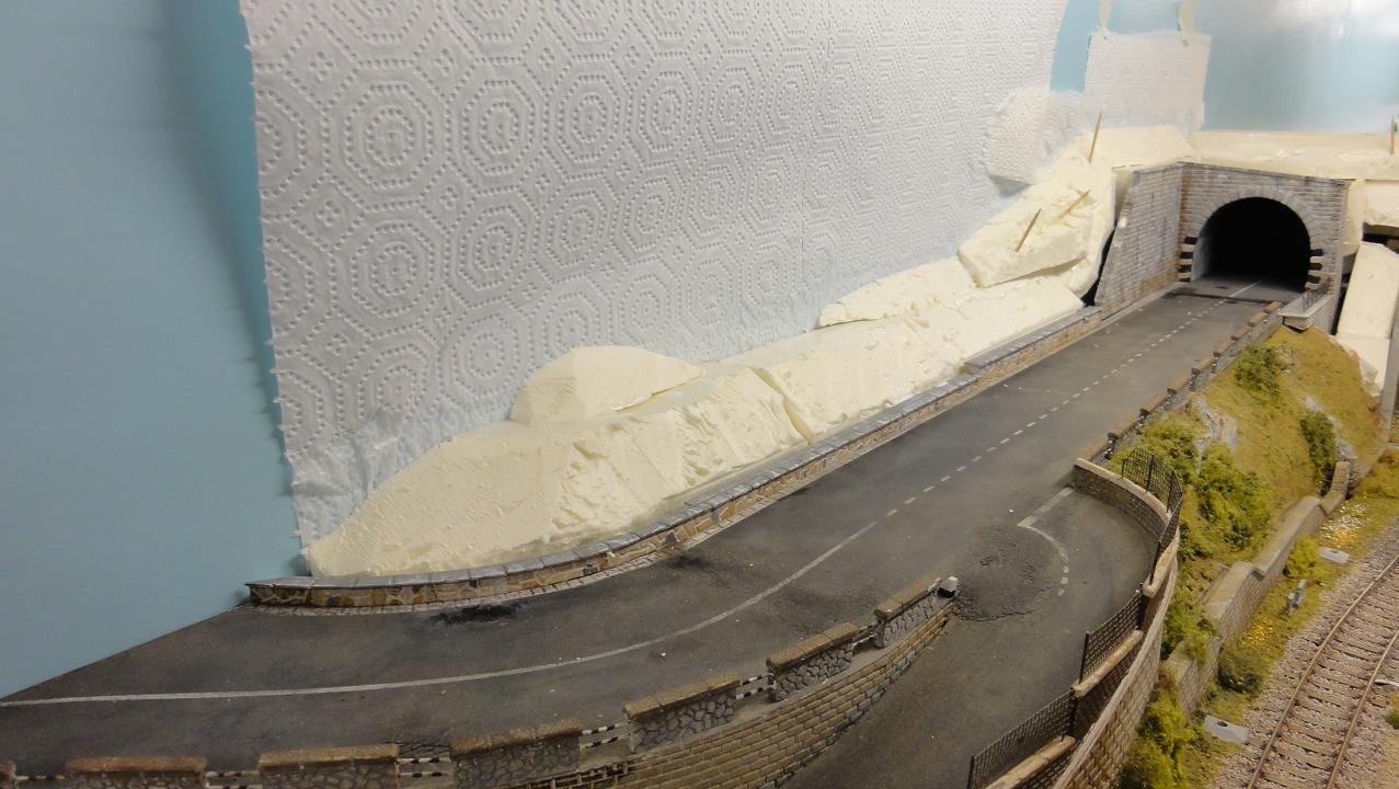

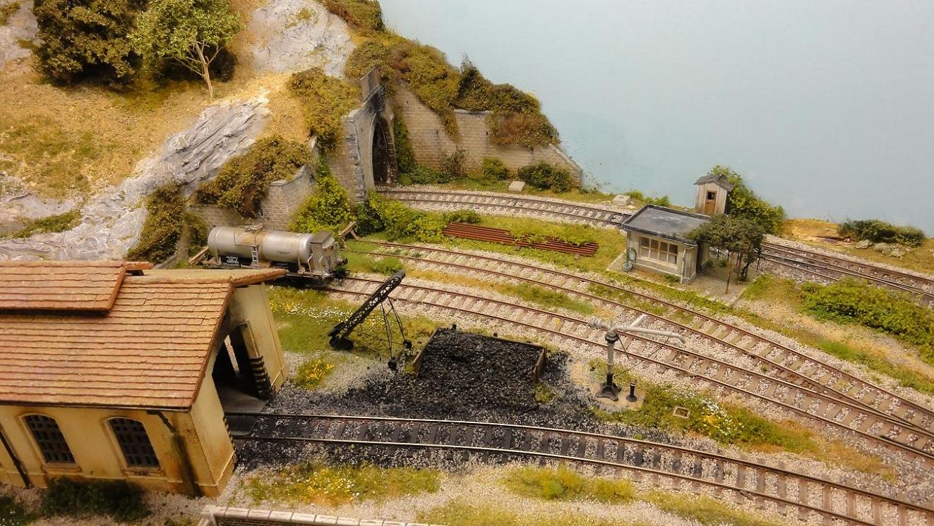

Con la nipotina dalla sua mamma ci si può dedicare un po' al paesaggio.
142,07 KB
131,96 KB
116,29 KB
183,69 KB
162,34 KB
205,97 KB
169,24 KB
155,4 KB
140,02 KB
158,22 KB

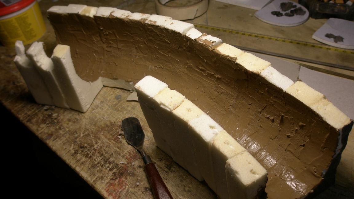

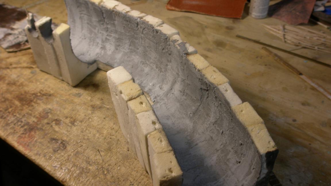

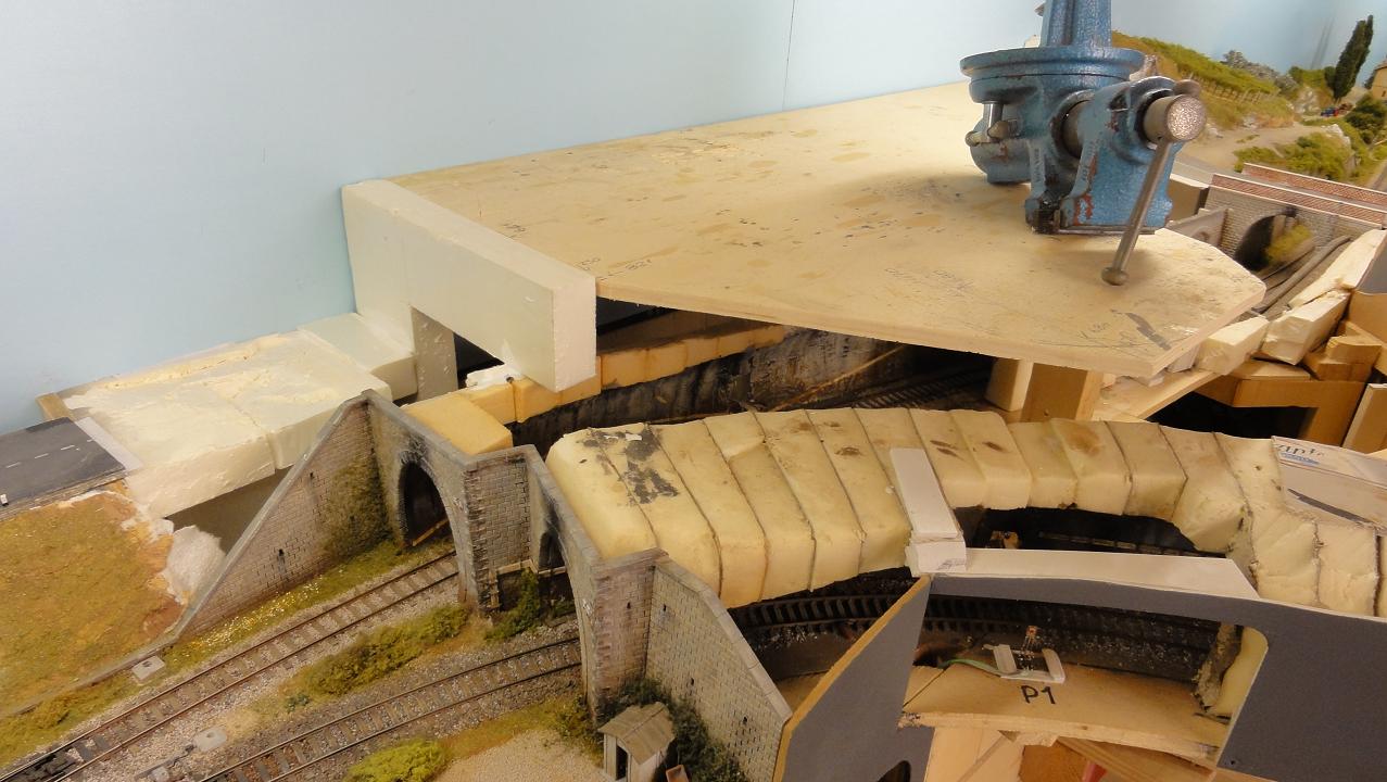

Ciao Luciano.
prossimamente dovrò fare un paio di gallerie per il plastico in costruzione in N, ora sono interessato alla tua tecnica per fare le gallerie,
le due gallerie sono in curva e vedo che costruisci la struttura della canna con sezione di polistirolo estruso per fare la curva le tagli dando un angolatura per seguire la curva?
secondo: incolli all'interno i cartoncini per simulare i mattoni?
terza e ultima domanda: per quanto lunga fai la parte interna?
Sempre piacevole seguire i tuoi lavori realistici non chè artistici :wink:
Roby
luciano lepri
Messaggi: 776
Nome: Luciano
Re: Il plastico "CASTELLO" - di Luciano Lepri
#678 Messaggio da luciano lepri »
v200 ha scritto:
Ciao Luciano.
Roby

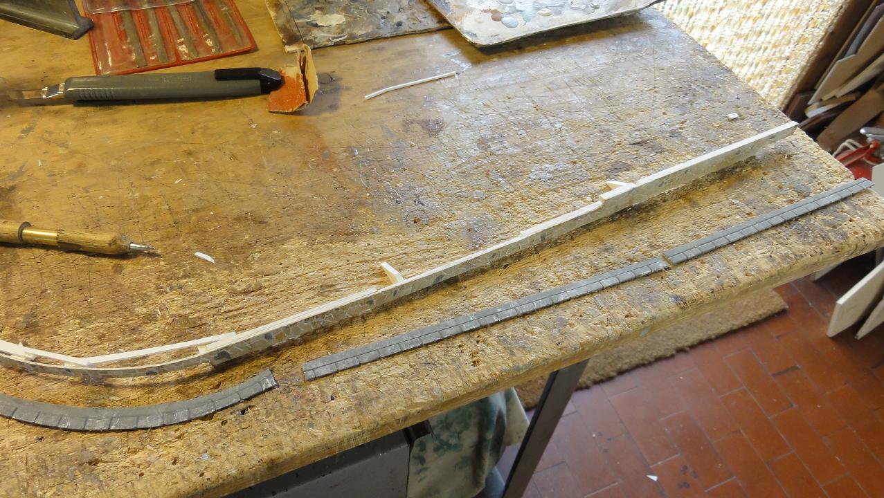

Allora, rispondo in seguenza alle tue domande.
a)Ogni sezione è tagliata con una inclinazione (la classica fetta di torta)
b)All'interno non ci sono cartoncini. Io carteggio le zezioni e poi ci spalmo lo stucco (ti allego alcune foto) quindi coloro
c)la lunghezza dipenderà da quanto riesci a vedere all'interno a seconda del punto da cui guardi l'imbocco del portale.
Spero che per il punto(c) sia stato chiaro.
96,65 KB
86,73 KB
#679 Messaggio da v200 »
Chiarissimo :smile: :wink:
Grazie Luciano mi hai tolto un bel pensiero,hai confermato la mia idea di procedura anzi con l'idea dello stucco al posto dei cartoncini l'hai semplificata :grin: .
Ora aspetto dei motori per i deviatoi che sono posizionati in galleria poi inizio la struttura della galleria.
Roby

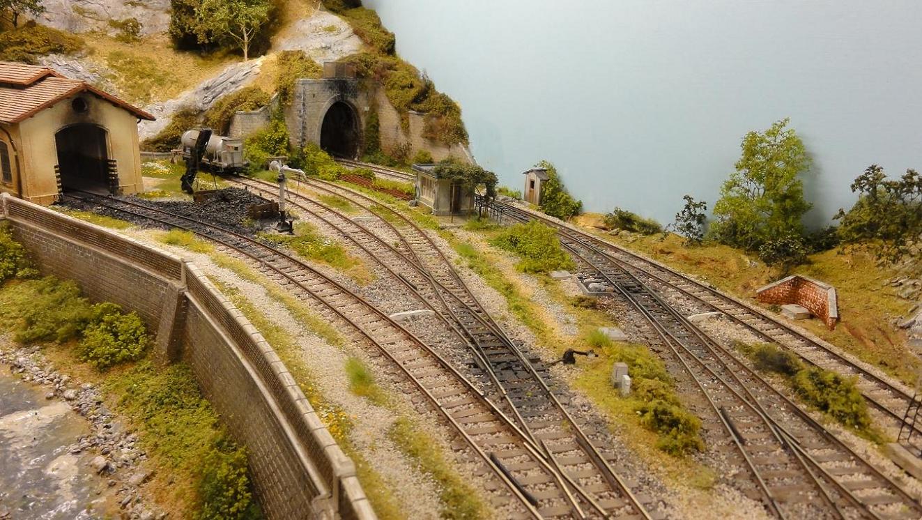

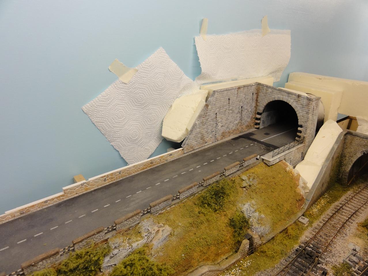

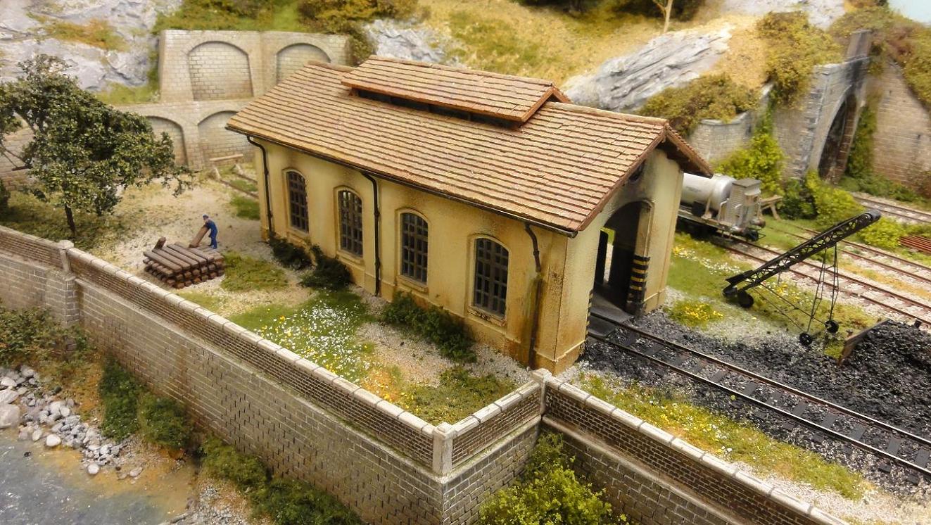

Un ritocchino di vegetazione anche nella zona dei binarini morti e della rimessina del plastichetto.
263 KB
259,36 KB
242,16 KB

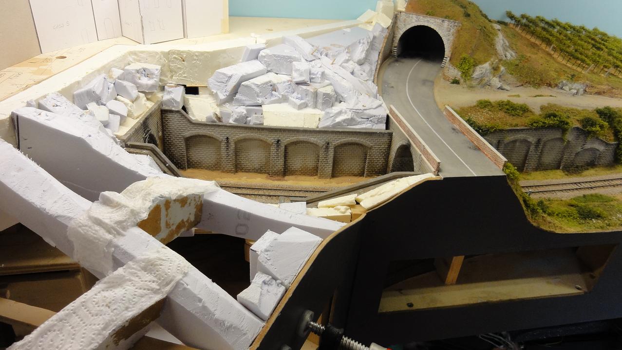

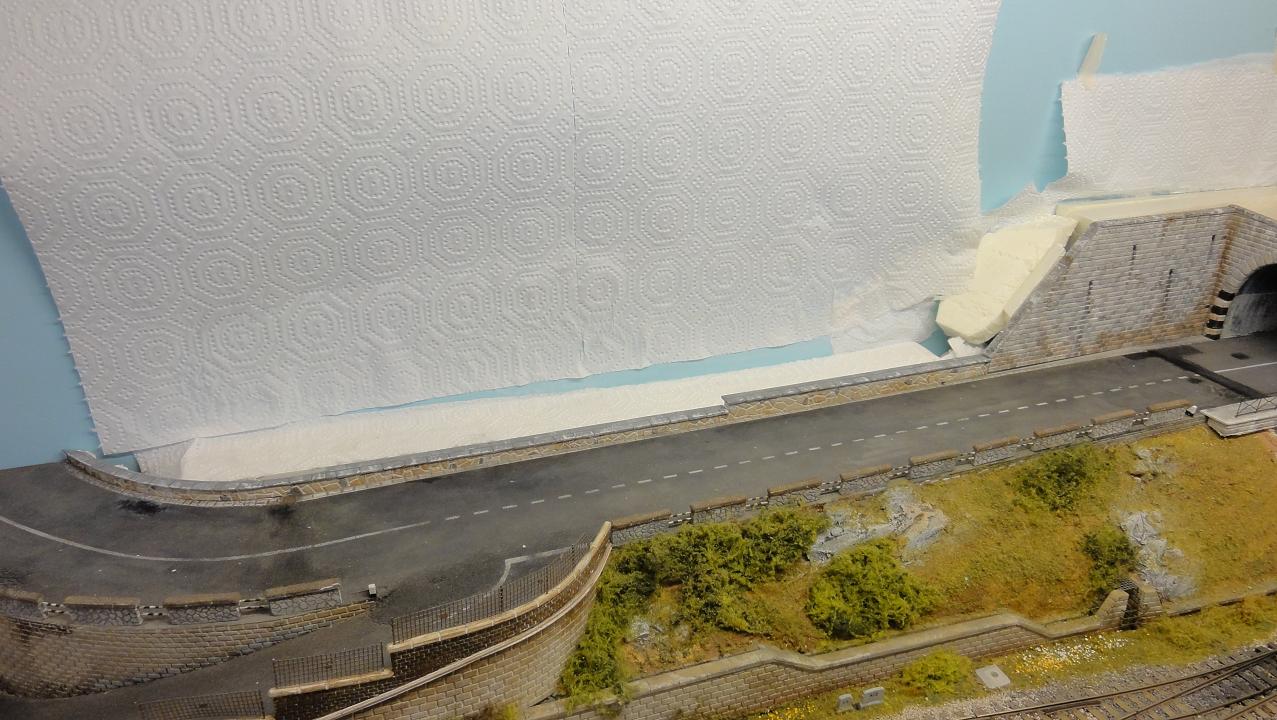

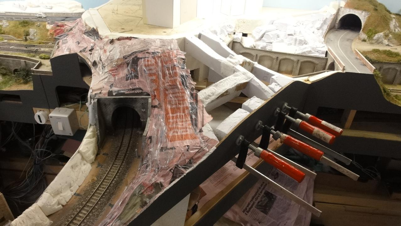

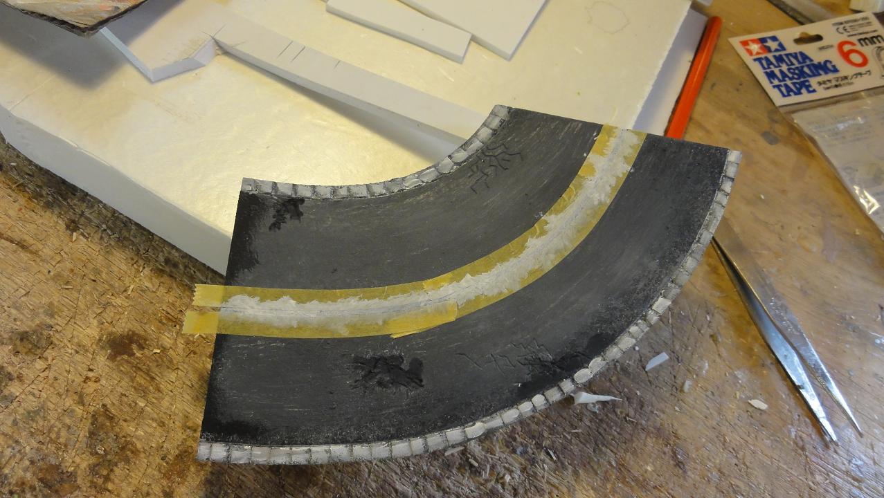

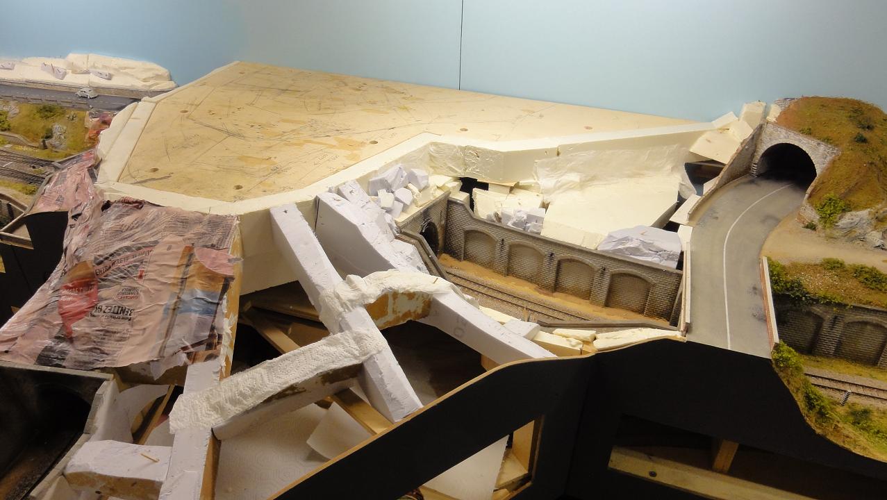

#699 Messaggio da luciano lepri »

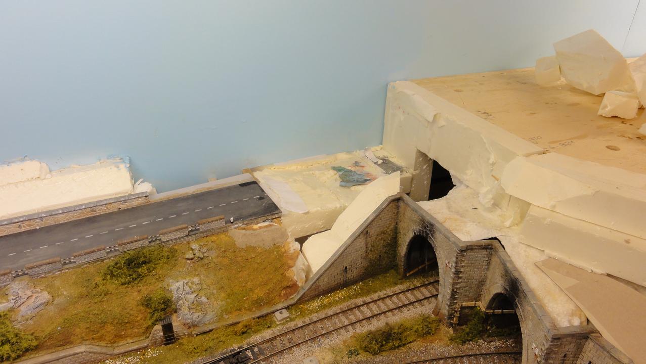

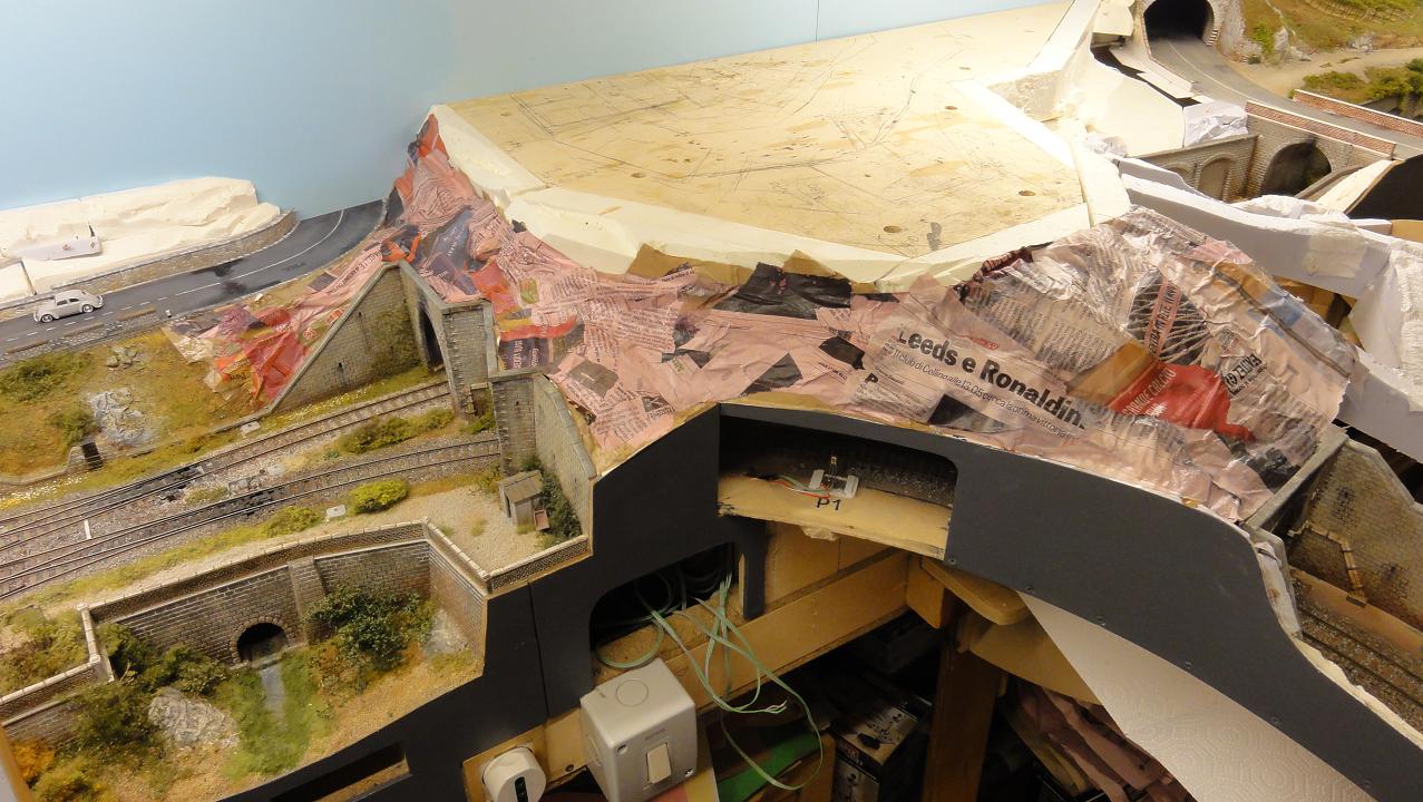

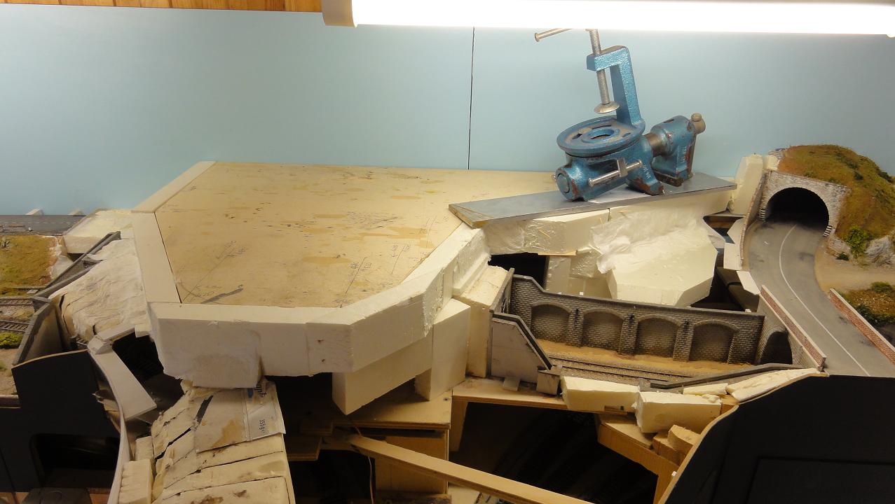

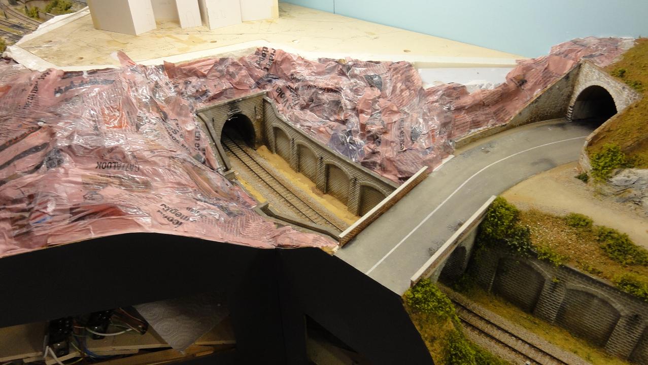

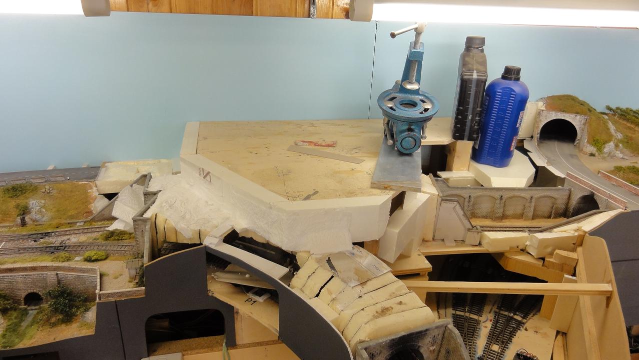

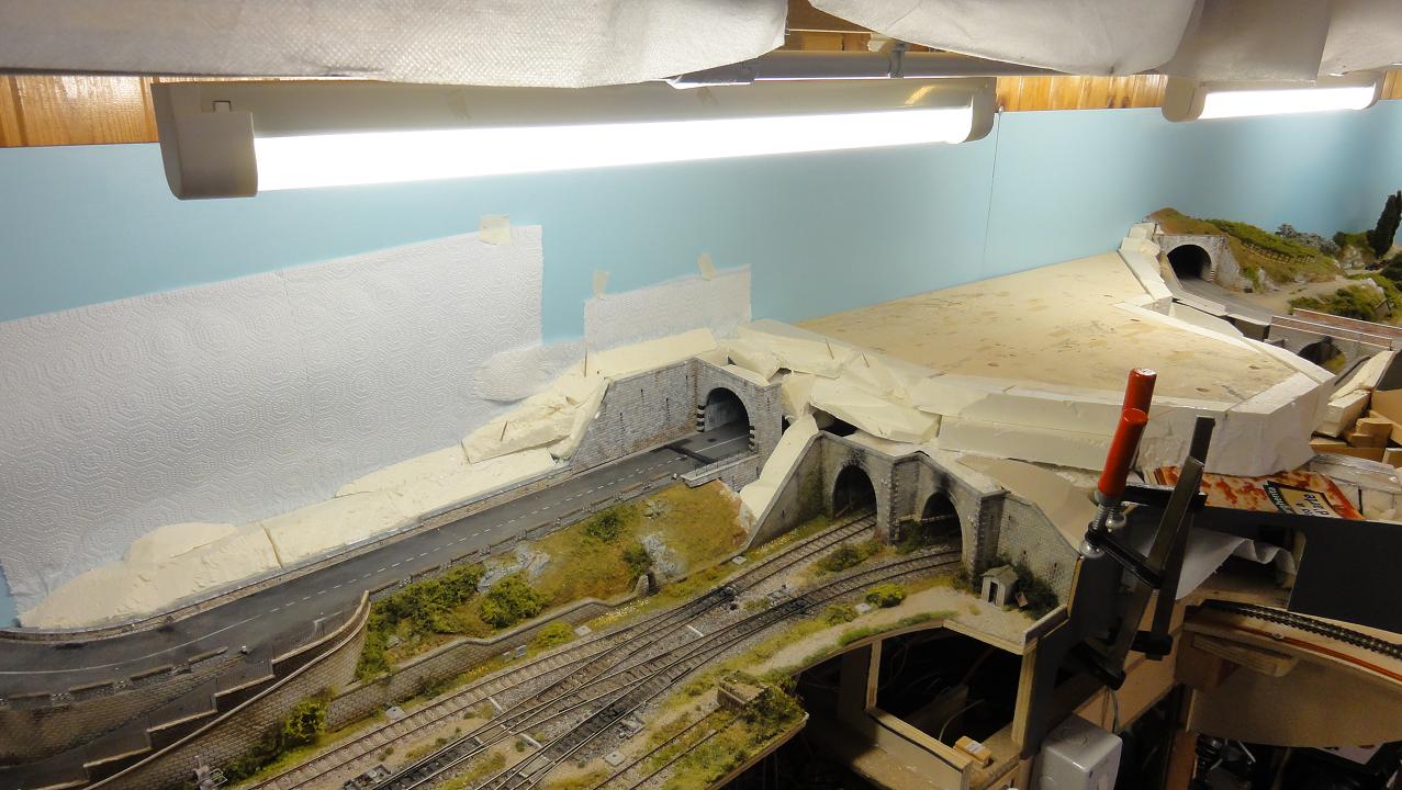

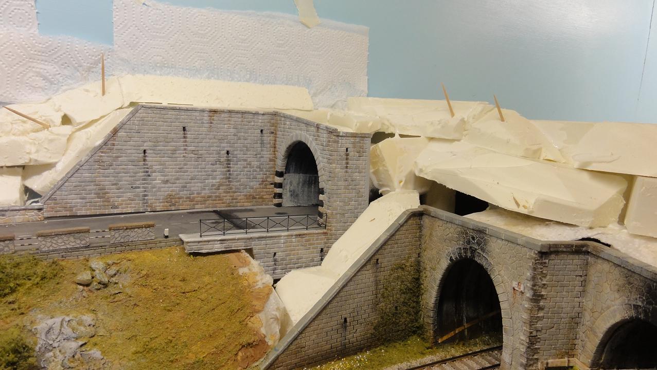

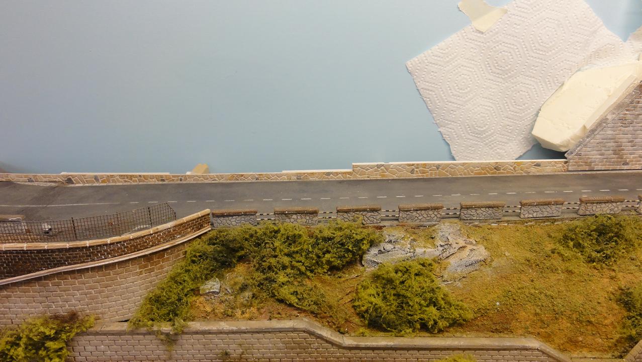

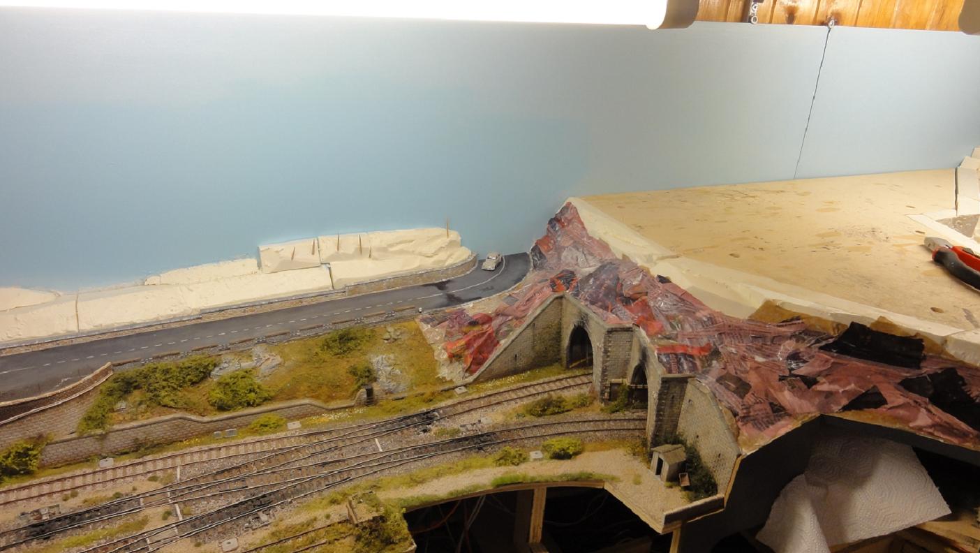

Intanto Vi ringrazio per i complimenti e poi posto altre foto del lavoro che va avanti. Ho eliminato una galleria stradale e ho cominciato a riempire la collina dove sorgerà il paesino. Ci vorrà del tempo ma...sorgerà,sorgerà!
120,35 KB
154,33 KB
145,8 KB
140,18 KB
181,66 KB
152,07 KB
148,16 KB
166,35 KB
#700 Messaggio da Egidio »
Ottima variante Luciano. Peccato per la galleria stradale. Era intrigante ugualmente la sua collocazione...... Saluti. Egidio. :cool:
