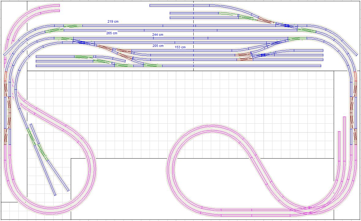

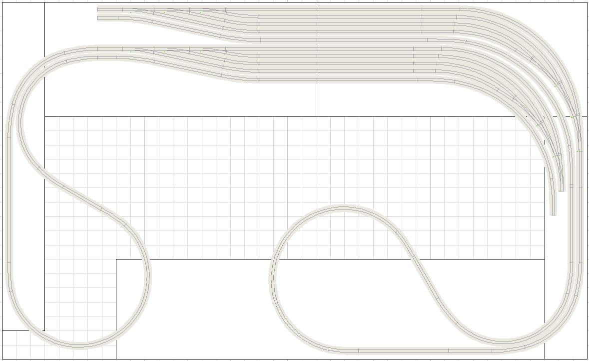

168,61 KB
La rampa a sinistra scende, con pendenza 2,6% circa, da 80 cm a 69 cm; quella a destra scende, con pendenza 2,45% circa, da 80 cm a 65 cm.; l'interbinario sulle rampe è 6 cm.

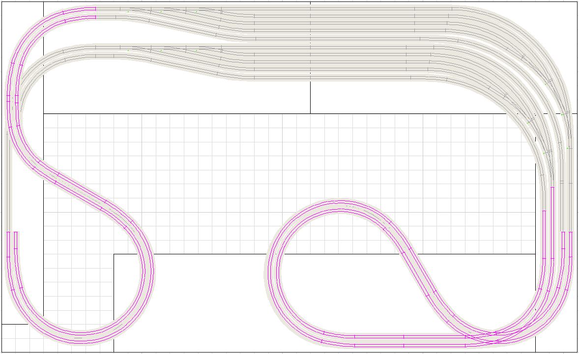

144,23 KB
La parte sinistra della stazione nascosta superiore sta a 69cm, mentre quella destra scende progressivamente, con pendenza 2.38%, da 69 a 63 cm.
La parte destra della stazione nascosta inferiore sta a 65 cm, mentre la parte sinistra scende, con pendenza 2,2%, da 65 a 61.5 cm.
L'interbinario sulle rampe è 6cm, in rettilineo nelle stazioni nascoste 5,2 cm (standard Peco Streamline); i deviatoi sono tutti Peco.

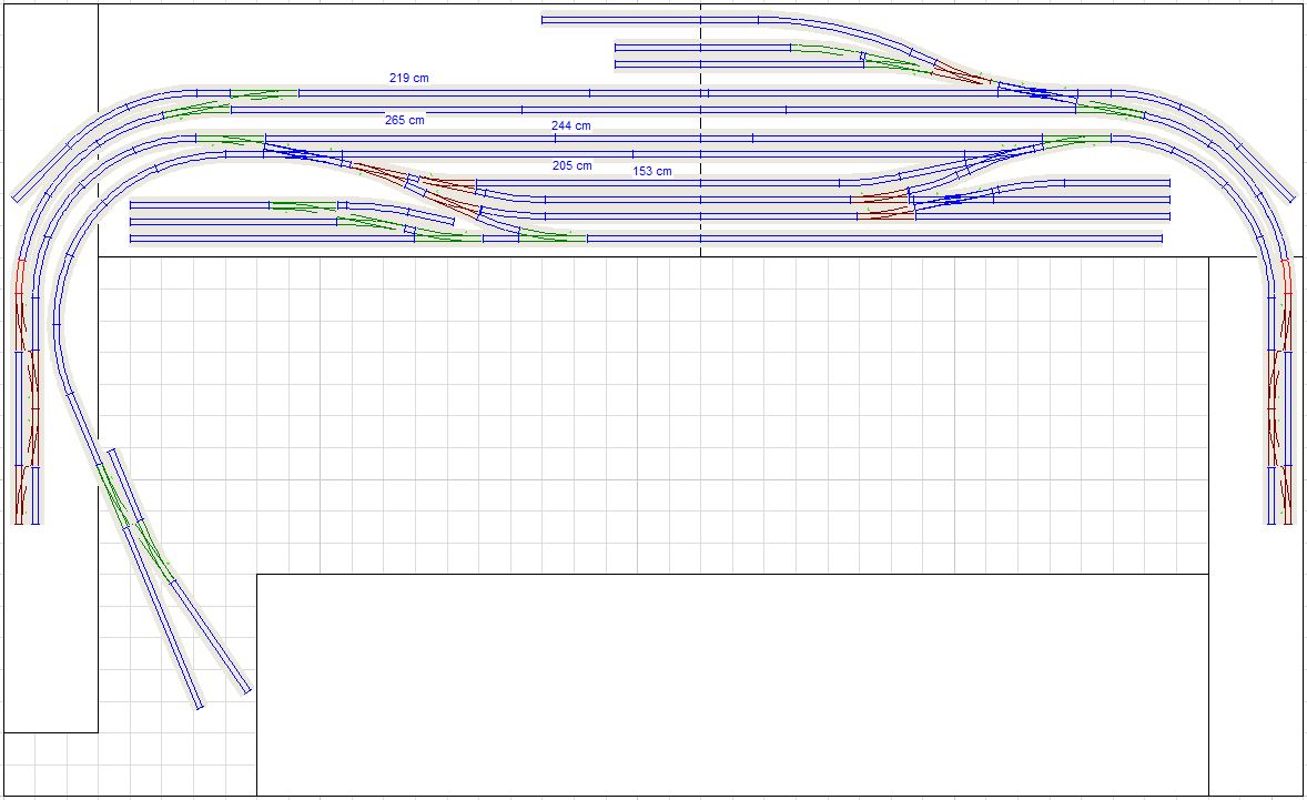

115,34 KB
Il cappio di ritorno a sinistra sta ad un'altezza costante di 61,5cm, mentre quello a destra scende, con pendenza 2,5%, da 61,5 a 58 cm, con la parte curva tutta a quest'ultima altezza.

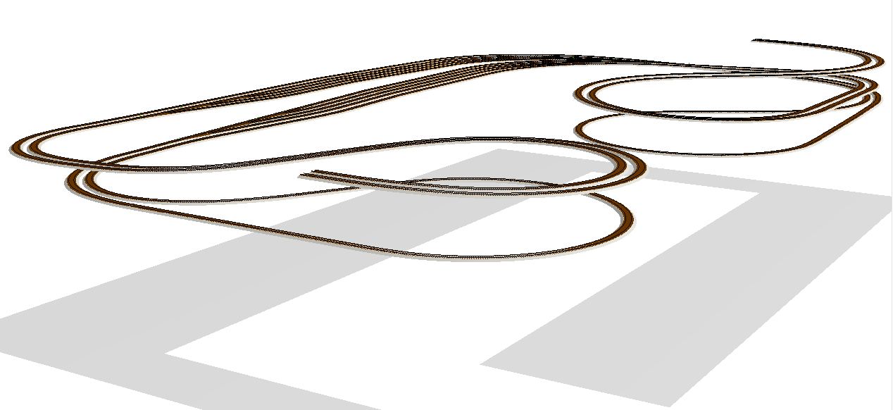

Visione prospettica (livello principale escluso per chiarezza):
85,39 KB
Ti ho stupito abbastanza? dimenticavo: i raggi di curvatura sono tutti 44,5 cm gli interni e 50,5 cm gli esterni.
Aridimenticavo: in questo modo parte delle rampe può essere in vista, ingrandendo così la parte scenografica del plastico.

Fantastico...sono senza parole!!! È imperioso sto progetto!!!

Ma con tutte le giravolte non è che i treni si perdono per strada ?

Imponente!!

gian paolo cardelli ha scritto:
Una lezione importante comunque e' stata, spero, diffusa: il tempo impiegato nella progettazione non e' mai ne troppo, ne sprecato, come le DICIANNOVE pagine di un thread intitolato "progetto definitivo" stanno a dimostrare...
Lezione imparata! Per fortuna più di una volta mi sono fermato a chiedere, a riflettere, a ripensarci se era la cosa giusta.. sono quasi due anni che è tutto per aria, vero, ma sono certo che tutto questo tempo è servito infinitamente a imparare cose totalmente nuove... grazie a tutti voi!
A suo tempo (forse già ''nell'altro forum") Mauro mi propose un ambizioso progetto che conservo gelosamente, ma all'epoca non ero pronto, e gli spazi di oggi non sono compatibili..
Per questo ci tengo moltissimo a ringraziarti Gian Paolo, per il tempo dedicatomi..
Non so dire se sarò in grado onestamente di realizzare questo progetto ma di sicuro ci proverò, farò altre mille domande, cercherò di capire una volta per tutte il digitale come applicarlo.. insomma cercherò di onorare al meglio questo progetto
Ps. Attendo
Buona serata!

130,68 KB
172,44 KB
147,05 KB
115,68 KB
Ora, per quanto non lo è mai in effetti, lo puoi anche considerare "definitivo"...
