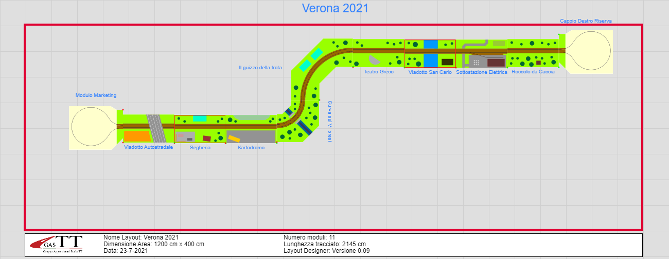

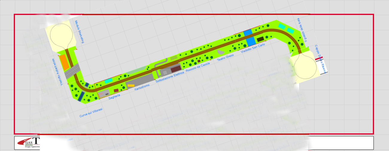

#101 Messaggio da adobel55 »
Proposta Layout

#105 Messaggio da cararci »
Mi pare che vada bene. E inserire un modulo dritto tra le due curve? Mi pare che lo spazio ci sia.

#106 Messaggio da IpGio »
cararci ha scritto: sabato 24 luglio 2021, 17:05 Mi pare che vada bene. E inserire un modulo dritto tra le due curve? Mi pare che lo spazio ci sia.
Inoltre eliminerebbe quella curva e controcurva, che abbinata ai due moduli allineati, non mi pare cosi bella... specie per convogli lunghetti.

#107 Messaggio da adobel55 »
Il problema Giorgio è lo spazio tra il muro e i moduli.
Il modulo dritto è da 1 m, ogni quadrato è da 50 cm.
Resterebbe pochissimo spazio per passare dietro come operatori.
Comunque pensiamoci.

#109 Messaggio da IpGio »
adobel55 ha scritto: sabato 24 luglio 2021, 21:01 Il problema Giorgio è lo spazio tra il muro e i moduli.
Acciderpola... le norme TT non prevedono moduli in curva tagliati a 45° o comunque non esiste un modulo compensativo da 50 cm...
Credo non sia possibile posare l'impianto sulla diagonale suppongo per via delle norme antimorbo.
In più il GAS TT non possiede operatori... slim... :mrgreen:
E per settembre non basta una cura dimagrante... fast

#110 Messaggio da IpGio »
Aggiungo... una disposizione a L con curva immediatamente dopo un cappio?

#111 Messaggio da adobel55 »
Vai Giorgio, col simulatore e coi moduli che ho previsto prova a fare qualche layout così mettiamo ai voti.
Temere presente che le linee rosse sono i limiti invalicabili. La linea rossa bassa è il muro a parete.
Volendo si può aggiungere un modulo da 1 mt oppura una curva 90° più piccola tipo la vecchia torre.
I moduli previsti da me dono quelli che con sicurezza riusciamo a portare con le nostre auto.
Nella predisposizione bisogna tener conto:
Spazio (12mt x 4 mt) linee rosse rispettano il parametro
Moduli che si riescono a portare dalla squadra
Moduli tecnici necessari, due cappi due di blocco

#112 Messaggio da adobel55 »
La curva a L dopo il cappio è possibile, però poi il rettilineo frontale si riduce e diventa unico senza un movimento

#113 Messaggio da adobel55 »

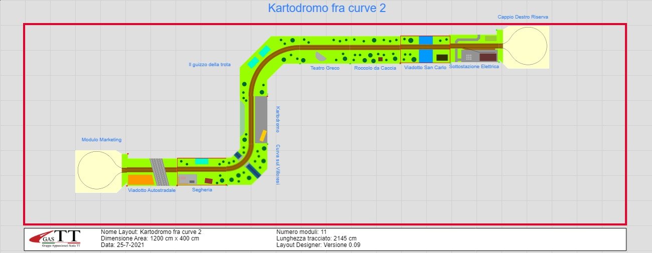

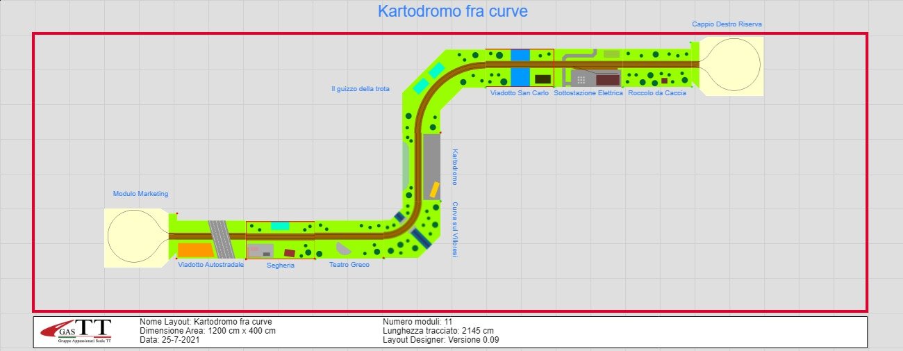

Inserisco due proposte di layout elaborate da Carlo Arcidiacono alias Cararci.
Votiamo le tre proposte
Re: Model Expo Italy Verona 04 - 05 settembre 2021
#114 Messaggio da cararci »
Grazie ad Adolfo che ha pubblicato le mie proposte, non riuscivo ad allegare i file.
La differenza tra le due non è la forma, ma la posizione dei vari moduli.

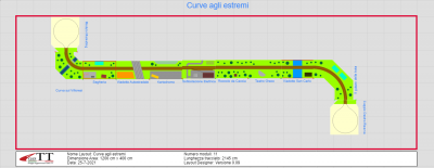

#115 Messaggio da cararci »
Un'altra proposta

#116 Messaggio da adobel55 »
Non ricordo bene, ma la curva Villoresi ha le gambe o si regge sui moduli adiacenti ?
Se così fosse il cappio ha solo le gambe posteriori se non ricordo male, quindi non si reggerebbe

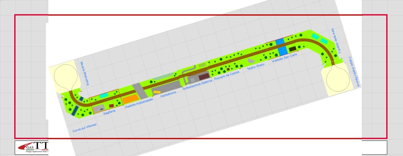

#117 Messaggio da cararci »
Forse è la Vecchia Torre senza gambe, io ricordo così.
E se lo mettessimo così, magari con l'inclinazione a favore di ingresso dei visitatori?

#118 Messaggio da adobel55 »
Potrebbe essere un'idea.
Personalmente non piace troppo il rettilineo lungo, ma è una mia idea personale

#119 Messaggio da lorelay49 »
Magari si potrebbe inserire una curva leggera tra il viadotto autostrade e la segheria in modo di avvicinare più verso il muro il cappio e rendere più movimentato il plastico......

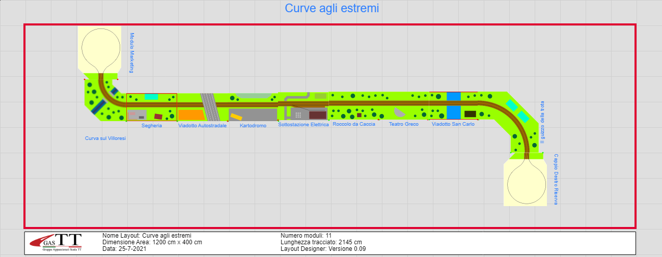

#120 Messaggio da cararci »
Ho accertato che la Curva sul Villoresi non ha gambe, quindi l'ultima mia proposta si deve rivedere.
Potrebbe essere così, con un rettilineo più corto

#121 Messaggio da adobel55 »
Mi piace se ci si fa si potrebbe portare un modulo in più rettilineo e metterlo tra il cappio destro e la curva del guizzo

#122 Messaggio da Andrea »
Io voto per la prima proposta di Adolfo, buona anche l'idea di Carlo di ruotare il modulare.
Se si posiziona un rettilineo tra le due curve, si rischia di essere "impiccati": più spazio ci sarà nel dietro le quinte, meglio sarà per gli addetti ai lavori...
