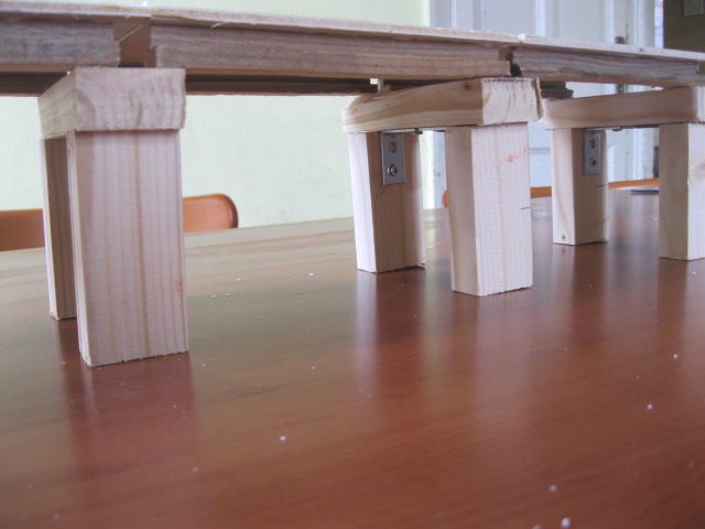

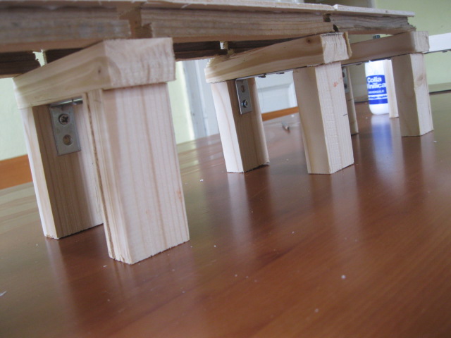

Bungiorno al tutto il forum.inizio la costruzione del ponte in cemento ,ne' avevamo parlato la volta precedente(ponte stradale che attraversera' la ferrovia)in seguito inizierò con il dare un efetto cemento, penzo con del das e poi una tintura colore cemento ,o con del cartoncino di 3 mm +colore.

Bene, il colpo d'occhio c'è.
Io eviterei quelle staffe in metallo che sono brutte da vedere e difficili da nascondere, meglio unire le parti con Vinavil che ha una presa molto forte sul legno.
Poi se vuoi essere più sicuro puoi mettere un paio di viti dall'alto.
Per i pilastri userei dei listelli leggermente più piccoli come larghezza, rispetto alla traversa; potrebbe bastare mezzo centimetro in meno per lato.

ciao dilan ,per i pilastri seguo il tuo consiglio, ma x le staffe penzi che nn si potranno coprire con il das?, aspetto risposte per procedere con la modifica

Sembra un buon inizio.
Concordo con dilan per il fatto di eliminare le staffe. Una buona dose di colla vinilica, e non hai nulla da coprire o cammuffare. tanto non devono sorreggere pesi grandi. Quindi, una volta incollate... rimangono a posto.

Perché ricoprire con il Das?
Il legno lo puoi dipingere color grigio cemento e sei a posto.
Perché complicarti la vita?
All'ultimo, quando il colore grigio è asciutto, puoi fare dei lavaggi con nero opaco molto diluito con acqua per dare una patina di usura.
Prima però ti consiglio di fare delle prove su un pezzo di legno dipinto di grigio.

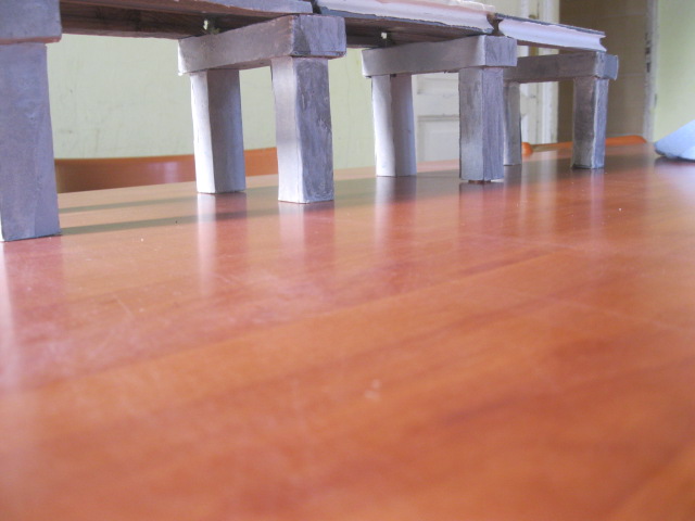

buonasera a tutti.Ho seguito i consigli di Antonio, ho dato la prima passata di colore e poi procederò con qulla finale ,poi farò il pezzo finale del ponte ,e poi seguiranno i marciapiedi pedonali ,e il manto stradale ,le barriere di protezione ecc.datemi consigli per migliorare grazie

#9 Messaggio da Egidio »
Bella esecuzione : B R A V O Girolamo !! :cool: :cool: Saluti. Egidio. :cool:

Re: autocostruzione ponte
#12 Messaggio da dilan »
Benissimo!
Dalle foto non si vede bene, a che distanza metti i piloni e come hai deciso
di realizzare il viadotto?
