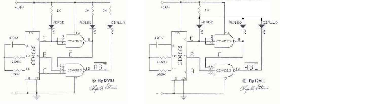

Nella guida, ottima in verità, c'è una imprecisione che se seguita comporterebbe diversi problemi a che vuole realizzare il sistema automatico. Infatti è detto che:
"Secondo quanto credo di aver evinto dallo schema ogni micro smd deve avere disponibile il proprio polo negativo (-). Ne consegue che bisogna realizzare dei settori isolati anche sulla traccia longitudinale del polo negativo (-) in analogia a quanto fatto per i poli positivi (+).
Non potendo sfruttare il tubo di ottone quale massa comune occorrerà ridimensionare il tubo di ottone che dovrà "ospitare" sei fili al posto dei precedenti tre."
In realtà basta invertire la posizione reciproca dei tre led con le relative resistenze, connettendo quindi ciascun led direttamente al polo positivo e, tramite la resistenza, al punto di controllo (uscita degli integrati). Logicamente a questo punto il palo porterebbe il polo positivo comune ai tre led ed i tre fili i tre poli negativi da connettere, tramire le tre reistenze ai rispettivi integrati.

Questo dovrebbe essere la modifica del circuito elettrico...(sempre se mi ricordo qualcosa di elettronica). Grandissima creazione....complimenti!! (come specisifcato nel post precedente basta invertire i led e mettere in comune il positivo invece del negativo) e poi collegare il negativo ai poli 4 per il verde, 6 per il rosso e 10 per il giallo.

Oltre alla modifica proposta da Roby 958 che sicuramente funziona e permette di mantenere il montaggio come spiegato nella scheda con la sola modifica della polarità dei led, personalmente preferirei spostare le posizioni reciproche delle tre resistenze con i tre led (in modo da avere sempre una resistenza di caduta per led). Infatti se il ciclo prevede una fase con due led accesi, il circuito con una sola resistenza provocherebbe una caduta di tensione doppia dovuta alla corrente doppia con diminuzione della luminosità.

Bisogna ricordare che i semafori stradali italiani, fino a metà anni '90, avevano la luce gialla che si accendeva in contemporanea al verde. Poi è stata soppressa l'accensione del verde durante la segnalazione gialla come da standard europeo.
Nel caso del circuito di Crapella postato da Roby958, sull'integrato CD4060 (C/MOS con contatore binario) la connessione è stata eseguita pilotando un C/MOS 4023 in sequenza. Quindi, con l'attivazione di una porta logica ne viene negata un altra, di conseguenza il giallo si accende singolarmente, è quindi possibile l'utilizzo di una sola resistenza in comune per tutti i led.
Il problema però nasce dal fatto che tale circuito non può avere una taratura dei tempi. Ma questi sono incrementali fissi.
Consiglio un circuito che utilizzi un "decade counter" (CD4017) pilotato da un NE 555. Oppure un PIC programmato.

Ha ragione sma835_47, non avevo pensato al verde-giallo..
Tanto le resistenze vanno montate sul ciruito e non sul semaforo quindi una du o tre non fà differenza.

Quando avrò tempo preparerò uno schema con tempi regolabili, anche con accensione in contemporanea del giallo (per ambientazioni in epoca IV)
