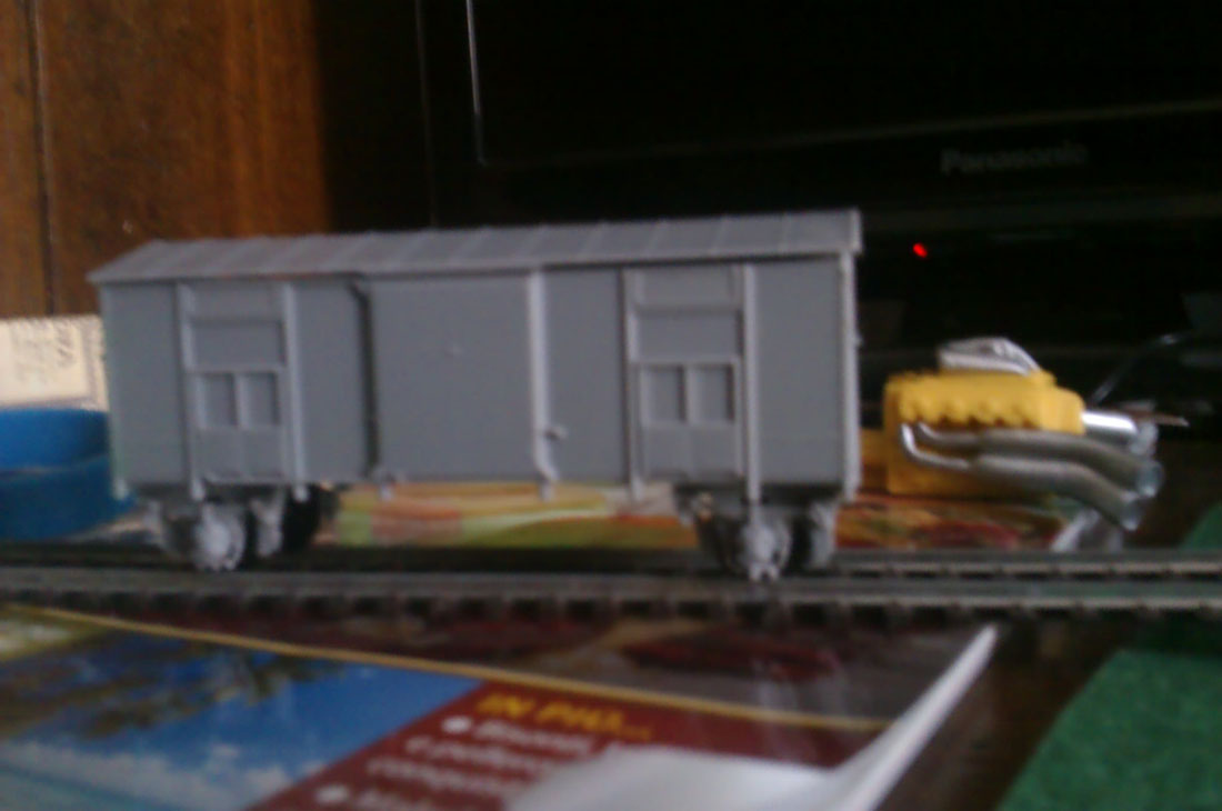

#1 Messaggio da Edo Mazzo »
lo ho finito....o quasi

Bravo........ veramente carino. Saluti. Egidio. :cool:

la foto è un pò sgranata,mà non sembra venuto male,ora vai di pennello :wink:

adesso viene la parte più impegnativa, ma con un po di pazienza vedrai che verrà fuori un bel lavoro.

Bene, il montaggio sembra venuto bene, è già molto :wink: . Ora lava bene il carro con acqua e sapone, risciacqua bene, lascia asciugare e poi puoi iniziare con una bella verniciatura. Ti consiglierei dei colori acrilici all'acqua.

Molto bene Edo, :wink: Ora vai con il colore :grin: Massimiliano :cool:

Ottimo.
Ora serve il "rosso vagone opaco", il "nero opaco" e l'argento per il tetto.

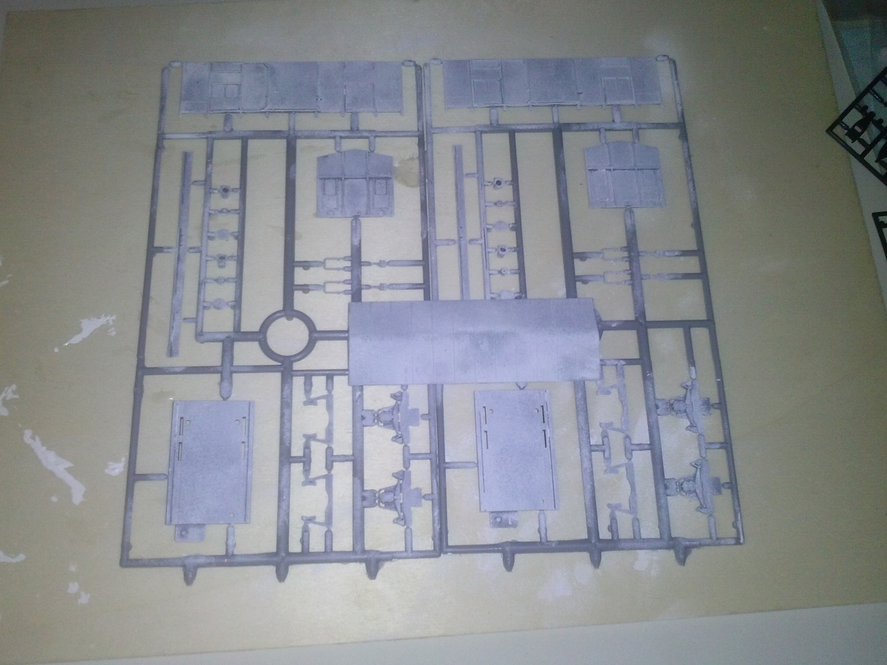

Io per colorarlo con acrilici ho dato il colore con una semplice spugna per lavare piatti e padelle, ciò consente di stendere uniformemente il colore con qualsiasi tipo di tempere, però io l'ho fatto prima di staccare i pezzi dalla matterozza dando precedentemente una base di boanco al tutto....

il metodo di dipingere i pezzi ancora sul supporto lo adoperavo molti anni fa, perchè ritenevo più comodo.
Col passare del tempo ed acquisendo maggiore esperienza l'ho abbandonato.
Spesso i kit in plastica non sono perfetti ed i pezzi non aderiscono sempre nel migliore dei modi, per cui è necessario a volte stuccare qualche giuntura e levigare la parte con carta abrasiva.
Questa operazione è meglio farla sul modello non ancora verniciato, in quanto, diversamente, come potrai ben immaginare, sarai costretto a ritoccare le parti e non sempre questo riesce nel migliore dei modi.

Capisco, ma per i materiali basilari e esperienza modellistica che possiedo, come l`amico Edoardo, questo é il metodo che nella sua semplicità ritengo il piú adeguato. Comunque in caso di imperfezioni, visto che si tratta di un rotabile sul quale la sporcatura è ben accetta, un ritocco a modello montato risulta quasi invisibile ;)

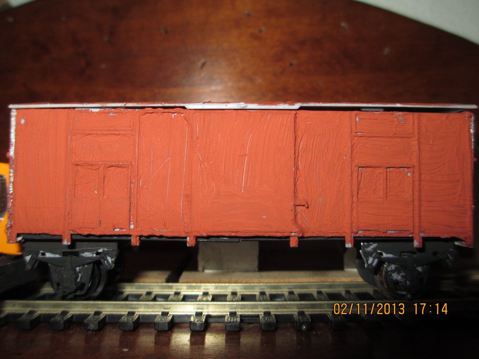

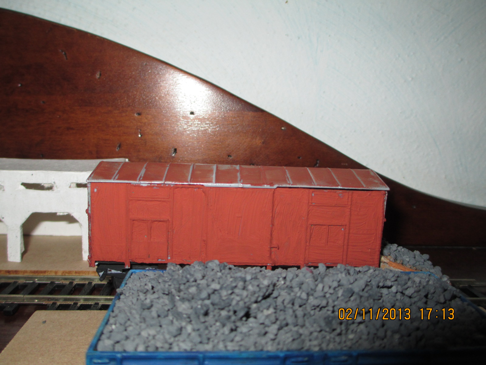

Finito :grin: :grin: :grin: :grin:

- Beh ..Edoardo...mmm., lo so sei alle prime esperienze, va bene :wink: :smile: ..prima di tutto hai usato TROPPO TROPPO colore, non so quale tipo , non mi sembra vernice a smalto opaca, sembra una tempera ad acqua...tieni sempre a mente questa regola : Meglio due mani LEGGERISSIME a vernice abbastanza diluita piuttosto che una unica passata !! Devi intingere pochissimo il pennello e soprattutto lascia asciugare bene il colore tra una mano e l'altra, NON AVERE FRETTA DI VEDERE IL MODELLO VERNICIATO, MAI !! Nessun modello può essere realizzato velocemente, proprio nessuno ! Io avrei impiegato anche una settimana intera , sembra molto ma io un modello lo realizzo sempre con molta calma e pazienza. Se vuoi e se hai usato un colore ad acqua saresti in tempo per toglierlo sfregandolo con un vecchio spazzolino da denti con acqua e poi ricomonciare...credo sia meglio, comunque non ti voglio scoraggiare, continua ad insistere, del resto nel modellismo tutti abbiamo commesso errori, io compreso e sbagliare è necessario, solo così si fanno i progressi :wink:

Ciao Edo, condivido in pieno cio che ti ha detto Andrea :wink: La prima cosa che salta subito all'occhio e' il troppo colore, sei un ragazzo giovane con tanta voglia di fare e questo e' ottimo quindi non scoraggiarti ma spero che le nostre parole siano da stimolo per migliorare :grin: Considera che anch'io quando ho fatto i miei primi tentativi di colorazione ho fatto i tuoi stessi errori dando troppo colore e cosi facendo sparivano i particolari, quindi sbagliando ho imparato per non ripetere gli errori commessi [:I]
Ti voglio dare un suggerimento per la colorazione visto che anch'io mi sto cimentando nella realizzazione di questi carri :wink: Sulla scatola consigliano l'uso dei puravast, qiesti colori sono ottimi da dare con il pennello e costano poco, io con un tubetto ho colorato tantissimo, li trovi dal tuo trenivendolo e visto che hai idea di comprare uno star-set o altro ti conviene farci un pensierino :grin:
Hai fatto un bel lavoro di montaggio e se puoi intervenire sul colore gia fatto come ti ha consigliato Andrea io lo farei perche' e' un peccato non finire in modo ecquo il carro, forza noi siamo qui per farti i complimenti alla fine :grin:

- Ho sempre un certo timore quando esprimo la mia opinione e suggerimento per chi è agli inizi, temo sempre che a colui mi rivolgo, si scoraggi ed addirittura abbandoni in breve tempo questo hobby, il che succede spesso, scatta ben presto il pensiero di abbandonare e la perdita di voglia , sentendosi scoraggiato ; è quindi un momento molto delicato, per questo motivo ci tengo molto a fare in modo che ciò non succeda , cercando di far comprendere che in questo hobby le difficoltà ci sono SEMPRE e bisogna imparare a superarle , ogni modello ha le proprie caratteristiche e problemi , ma non bisogna mai essere vinti dal modello stesso, deve succedere il contrario, molto raramente esiste il modello facile , sembra non sia così, ma invece nella maggioranza dei casi è necessario molto impegno ; anche un modellista esperto commette errori ed i suggerimenti e critiche fanno parte del gioco e vanno accettati o discussi ; detto questo io sono convinto che Edoardo NON si darà mai per vinto , MI RACCOMANDO ! - Edoardo, il carro l'hai ben costruito, ora il passo successivo è imparare a dipingere bene, ci vorrà tempo lo so, ma vedrai che un po alla volta le cose cambieranno e saprai dipingere molto bene ogni modello ; se ti ho suggerito di sverniciare il modello, accetta il consiglio ed affronta questa fatica in più, se riproverai è molto probabile che tu ottenga risultati migliori comprendendo anche dove avevi sbagliato . :wink:
- FORZA !! Diventerai anche tu un Esperto modellista !!

Hai RAGIONE[8][8][8][:0][:0][:0]...... ma era il primo
