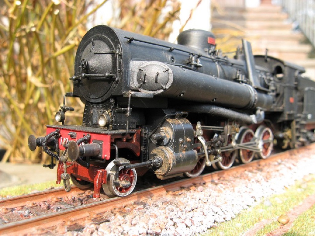

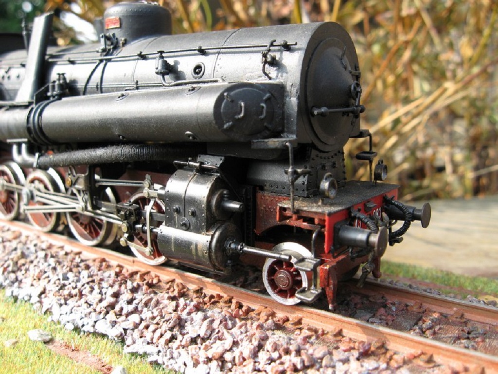

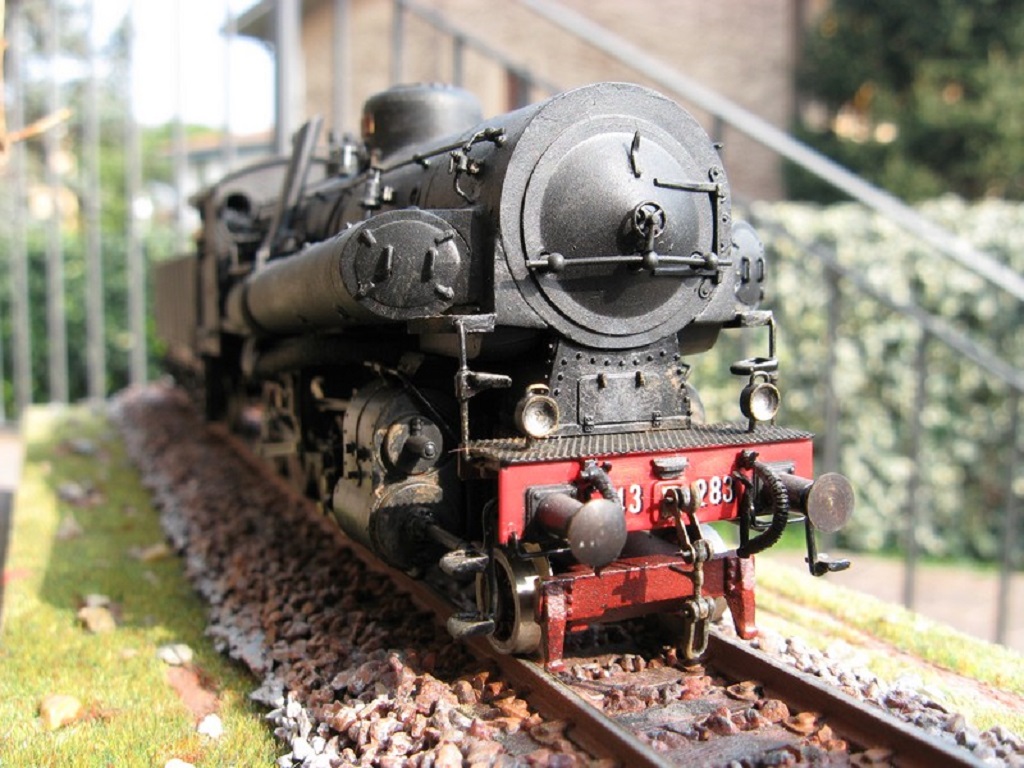

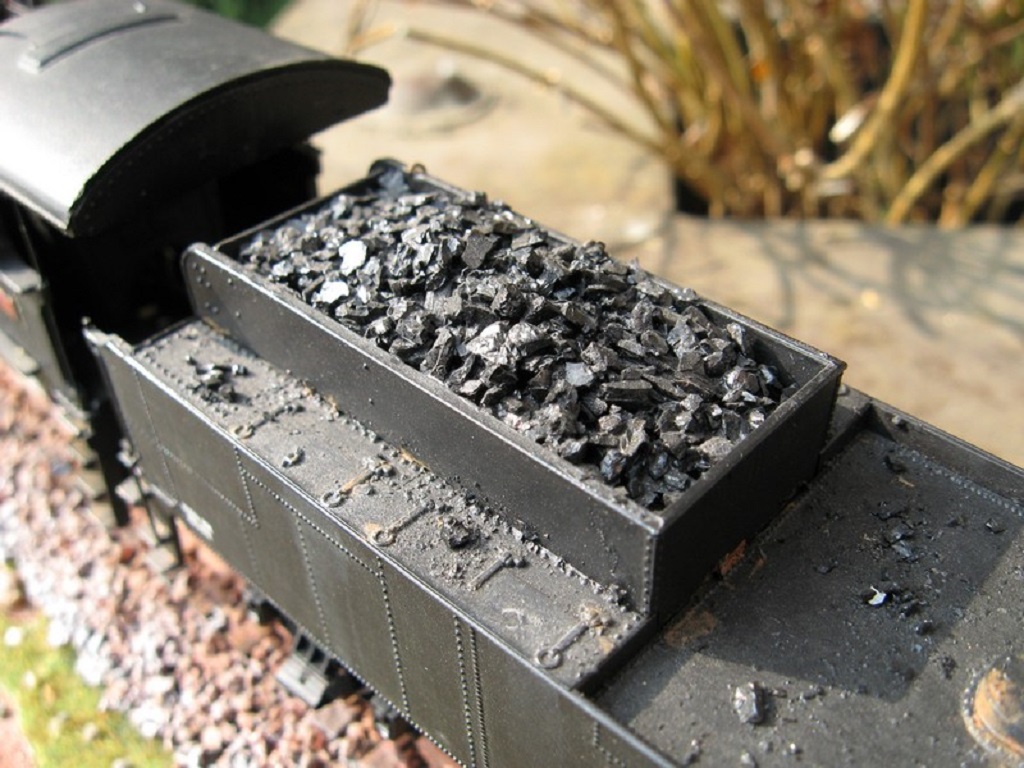

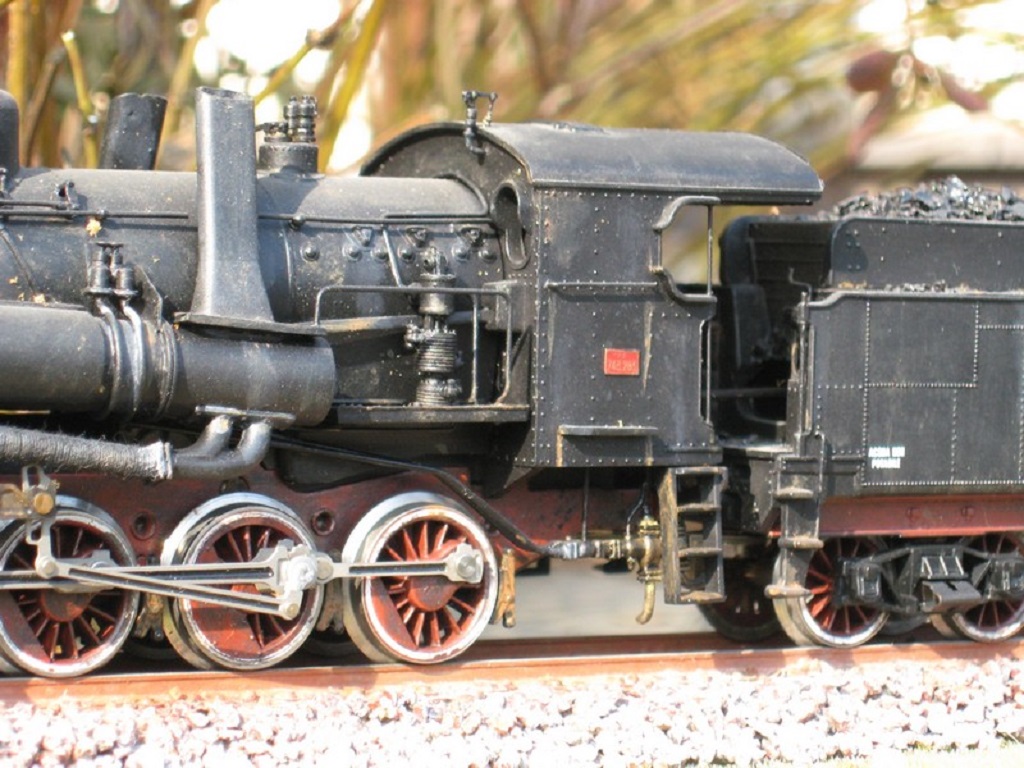

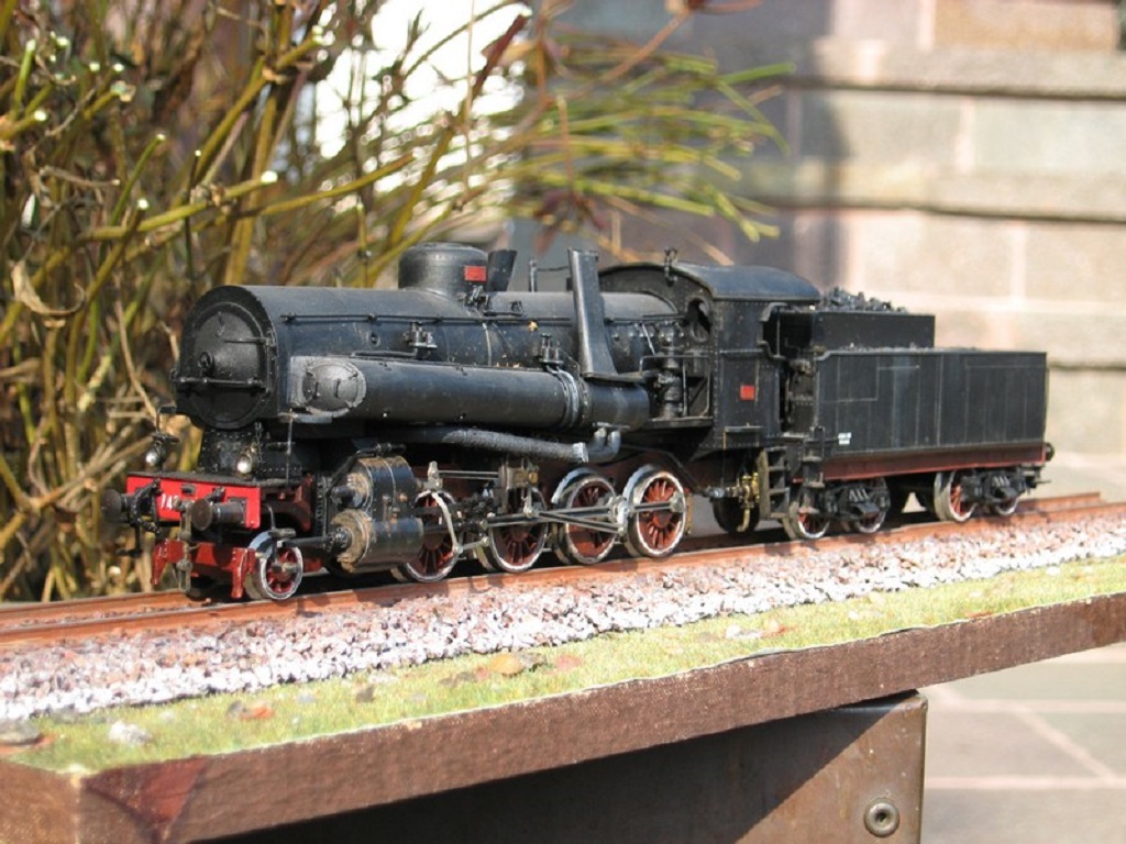

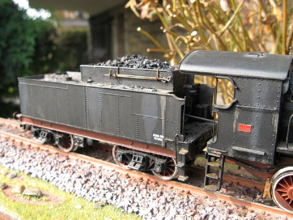

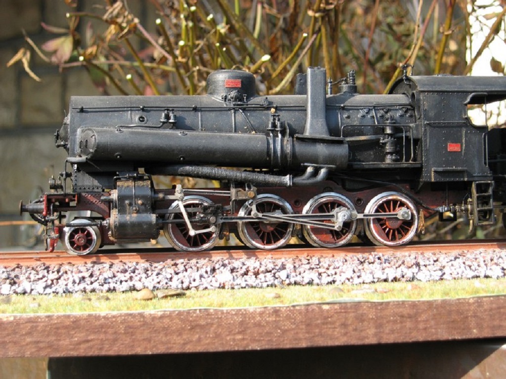

Vi presento un'altro modello realizzato qualche anno addietro.
Si tratta della locomotiva Gr. 743, su base 740 Rivarossi 1/80 + aggiuntivi M+F.
Spero di non annoiarvi.

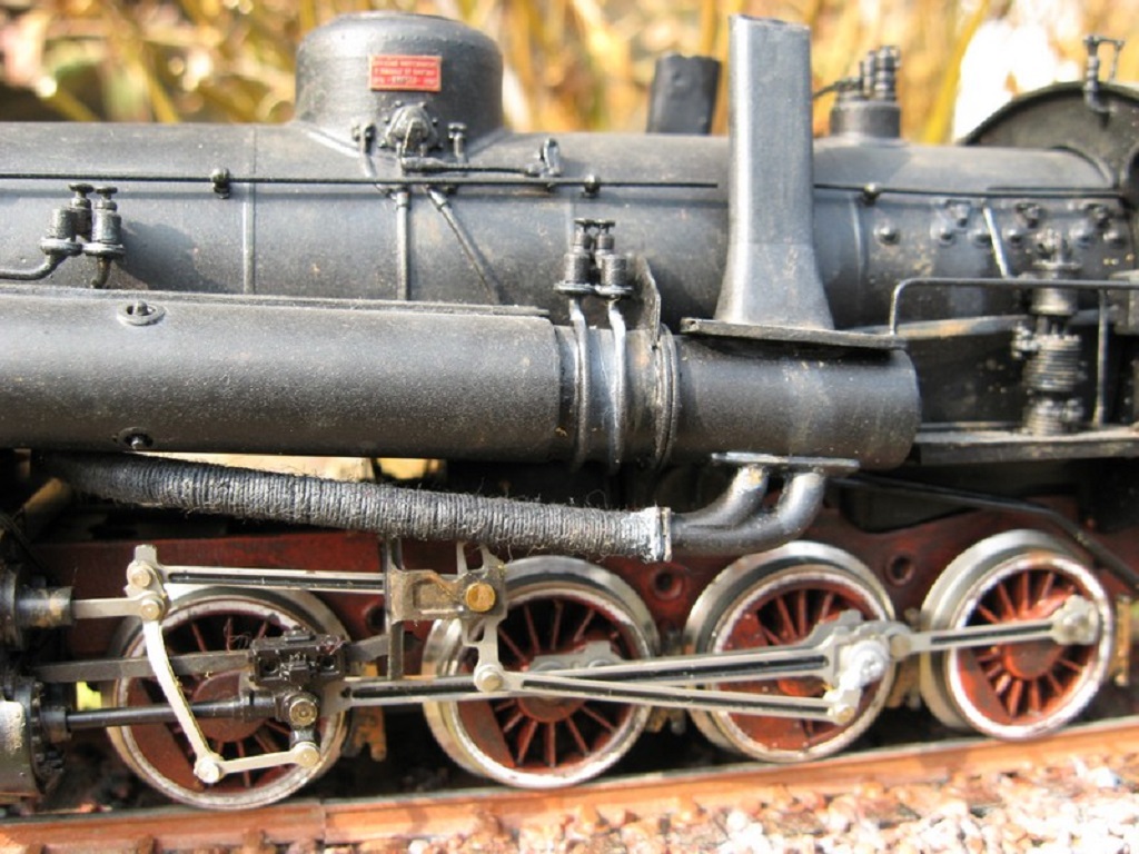

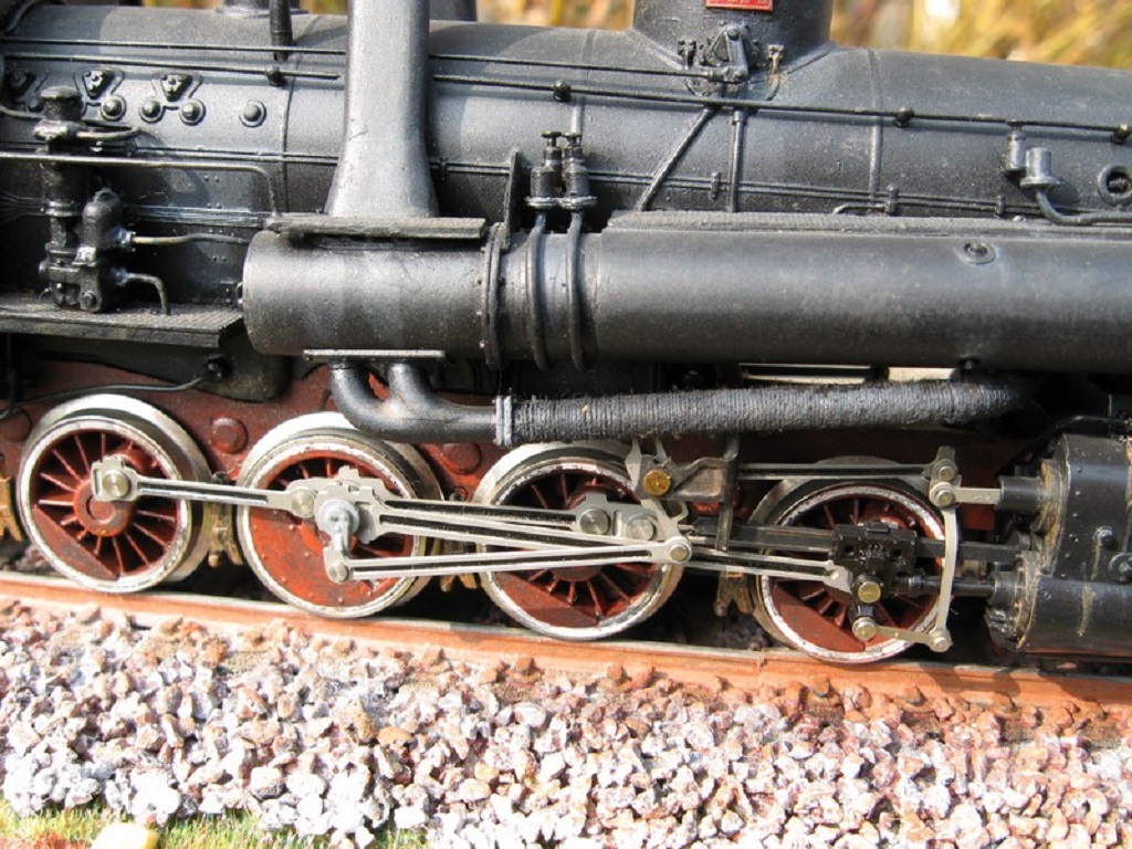

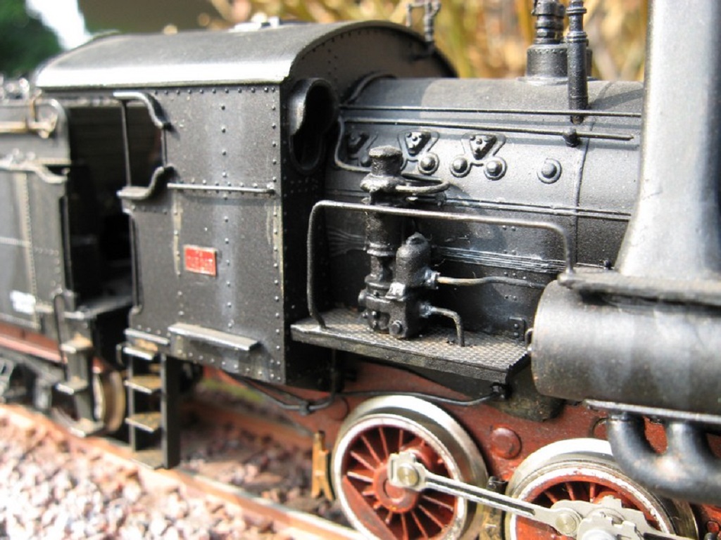

Vi ringrazio,
come ho scritto, si tratta di modelli elaborati qualche anno fa per cui non ho foto in progress.
A parte il montaggio di pezzi aggiuntivi, relativamente facile ed alla portata di tutti, quello che impegna di più è la patina di usura.
Non è semplice descrivere il procedimento, io adopero colori acrilici che vanno dati mooooolto diluiti, diciamo acqua sporca, con più passate, fino a quando non raggiungo l'effetto voluto.
I colori più usati sono il nero ed il marrone, a cui aggiungo una piccolissima punta di argento metallizzato per dare l'effetto fuligine prodotto dai fumi dello scappamento.

#8 Messaggio da dilan »
Vi ringrazio.
Dimenticavo, fra i colori usati anche il bianco molto diluito per ottenere l'effetto delle striature lasciate dalla fuoriuscita di acqua.

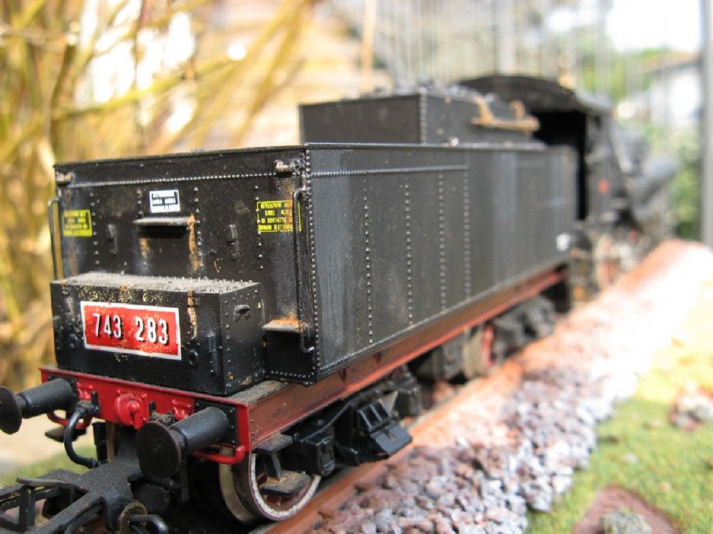

Nel farti i complimenti per l'ottima realizzazione volevo chiederti se hai fissato i colori con un trasparente alla fine dell'invecchiamento e se si che tipo?
Ciao Pierluigi,
grazie anche a te per i complimenti.
No, non ho fissato i colori con trasparente, anche perchè le vernici che ho adoperato sono acriliche e grippano molto bene.
Ribadisco che la tecnica da me adoperata è quella di passare lavaggi di colore molto diluito, che carico più o meno a seconda dell'effetto voluto.
